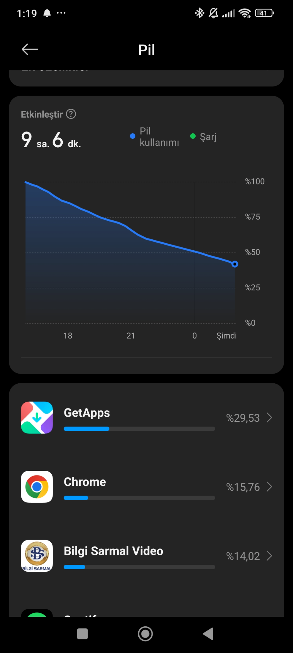

Telefonum daha 5 aylık ancak şarjı çok hızlı bitmeye başladı. Pil kısmından kontrol ettiğimde GetApps'in %30 pil tükettiğini gördüm. Şu an için arka plan kullanımını tamamen kapattım ancak bu zımbırtıyı silmek istiyorum. Nasıl yapabilirim?

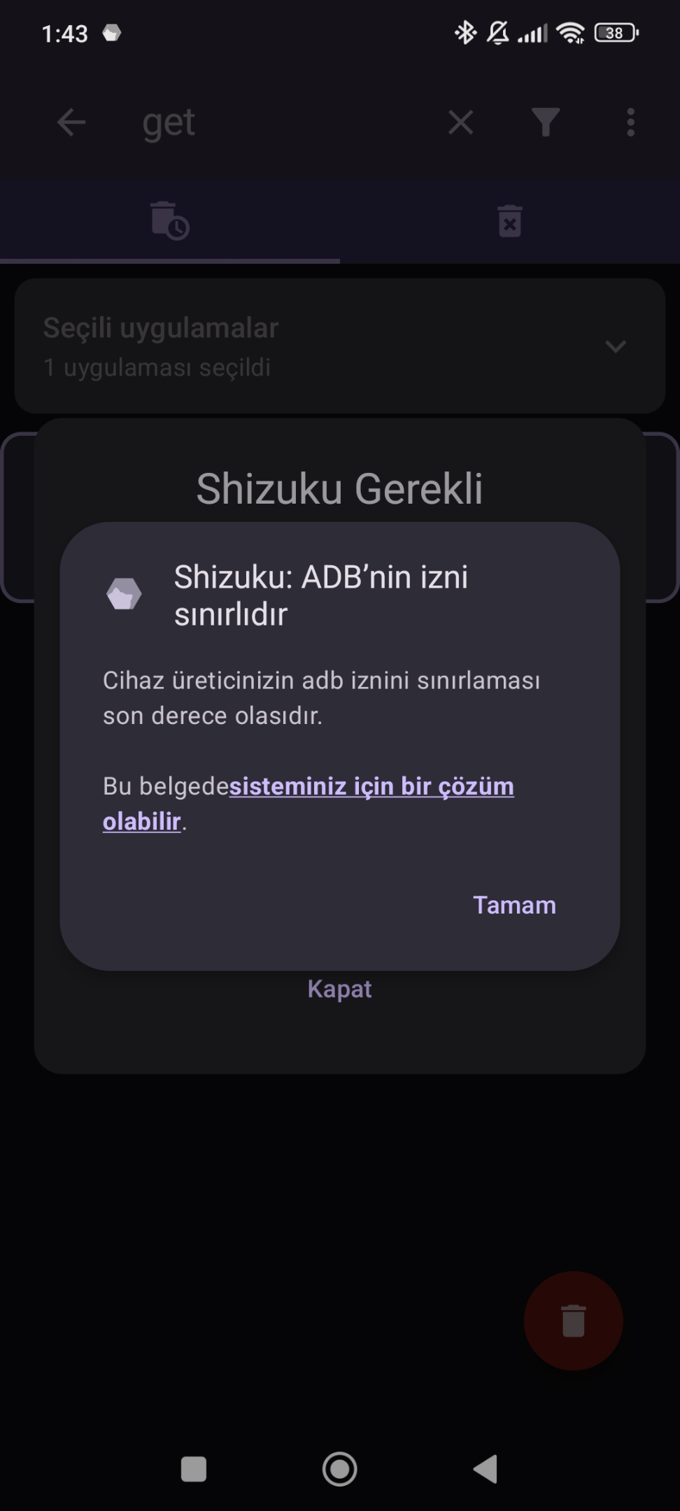

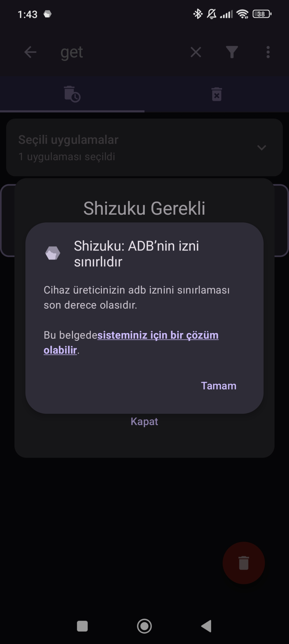

Bu rehberi uygulayın hocam.

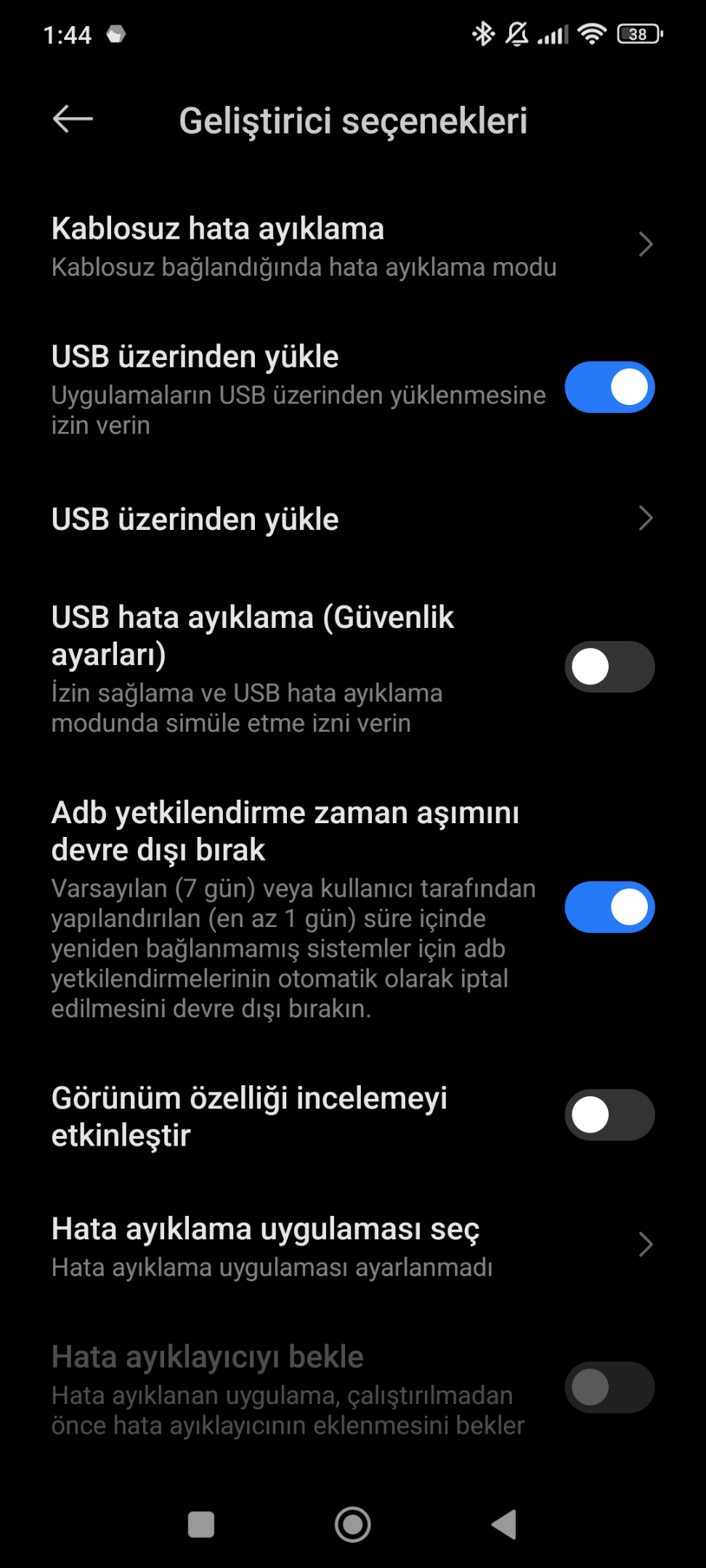

Hocam şurayı yapamıyorum. Sürekli aynı uyarıyı veriyor.Shizuku+Canta kullanacaksınız veya TWRP ile yapacaksınız. Shizuku daha iyi bir tercih olabilir, garantiniz gitmemiş olur.

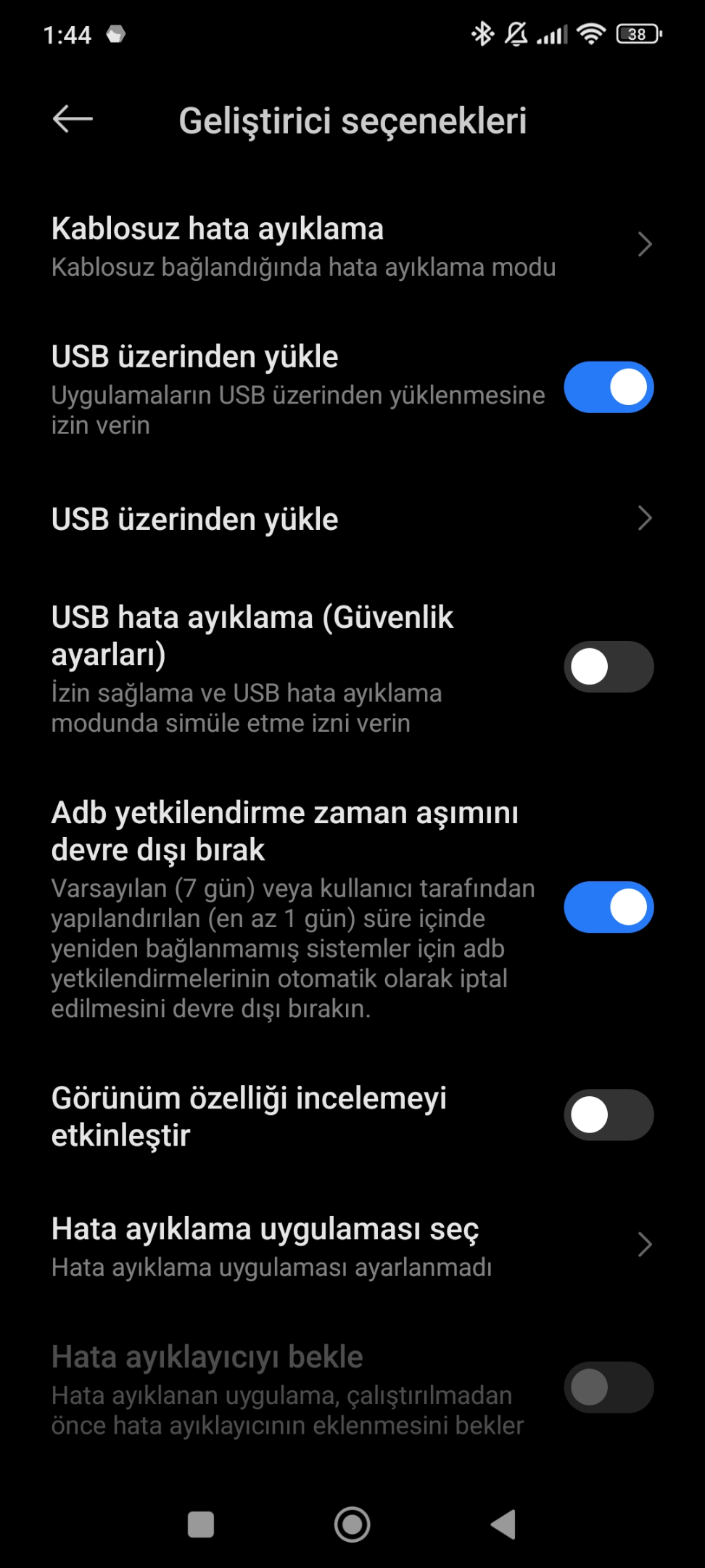

USB hata ayıklama (güvenlik ayarları) bunu da açmanız gerekmektedir.

Şu kendi kendine program kuran uygulama değil mi? Birdaha asla xiaomi almayacağım.Telefonum daha 5 aylık ancak şarjı çok hızlı bitmeye başladı. Pil kısmından kontrol ettiğimde GetApps'in %30 pil tükettiğini gördüm. Şu an için arka plan kullanımını tamamen kapattım ancak bu zımbırtıyı silmek istiyorum. Nasıl yapabilirim?

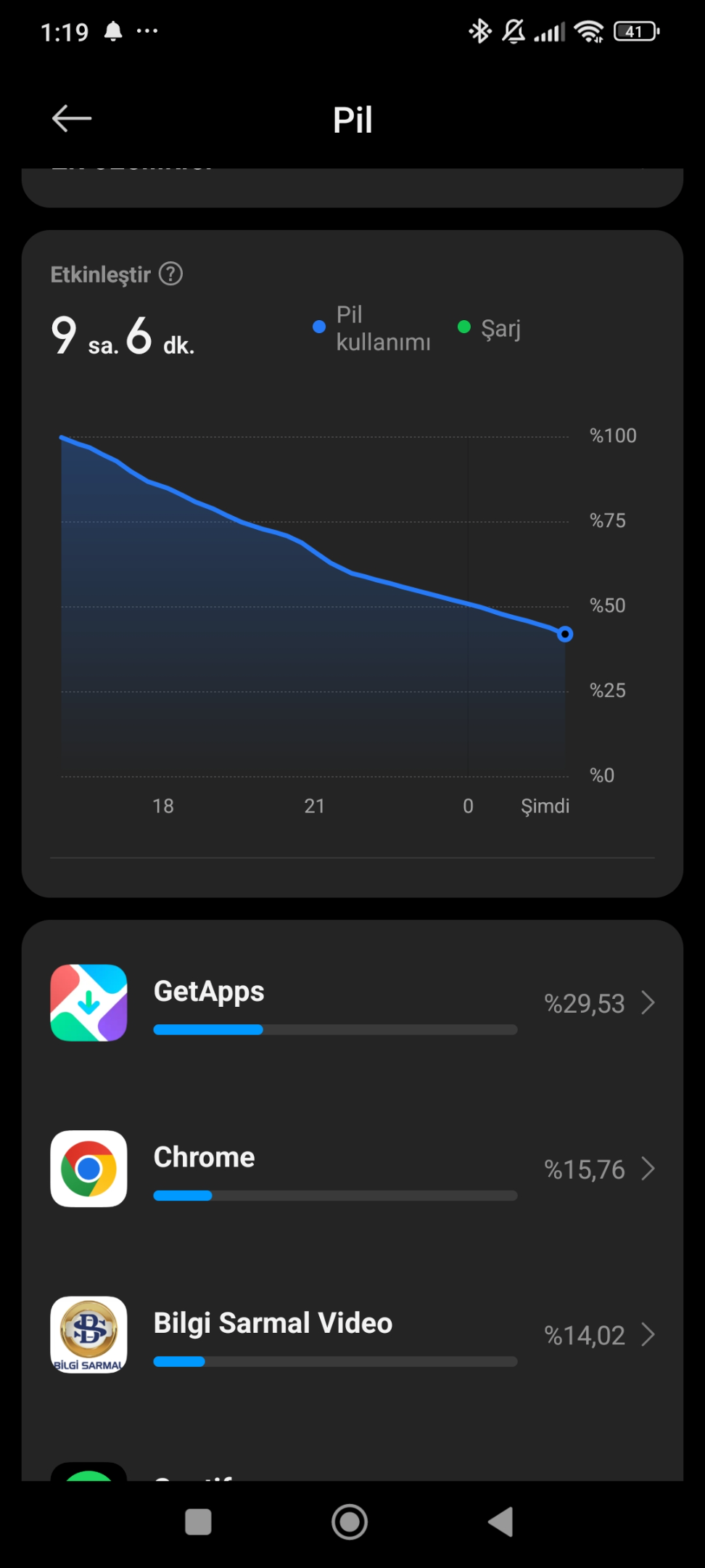

Telefonum daha 5 aylık ancak şarjı çok hızlı bitmeye başladı. Pil kısmından kontrol ettiğimde Getapps'in %30 pil tükettiğini gördüm. Şu an için arka plan kullanımını tamamen kapattım ancak bu zımbırtıyı silmek istiyorum. Nasıl yapabilirim?
