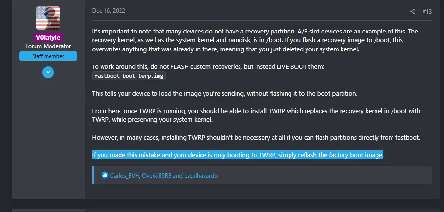

XDA forumda yaptığım hatadan bahsetmişler. IMEI gitmiş midir?

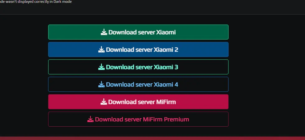

stock rom'u nereden bulurum?Öncelikle cihaza stock ROM atmanızı tavsiye ederim. Stock ROM'da herhangi bir sorun çıkmaz ise Custom ROM atabilirsiniz.
mifirm.net'ten indiryorum.
Cyanogen 53
- 8 Şubat 2025
- 1.212
- 4
- 33
- 1.333
Buyurun.
En hızlısı en aşağıdaki olduğu için onu seçtim.
Aslında benim boot.img'de sıkıntı var. Bu srock ROM'dan çekip Fastboot'tan başlatsam ne olur? @Cyanogen
Cyanogen 53
- 8 Şubat 2025
- 1.212
- 4
- 33
- 1.333
Deneyebilirsiniz, eğer yine açılmaz ise bu sefer stock ROM kurun.
boot.img dosyasını Fastboot'tan;
Kod:
fastboot flash boot boot.img
Kod:
fastboot reboot
Yazınca oldu. Desteğiniz için çok teşekkür ederim.
