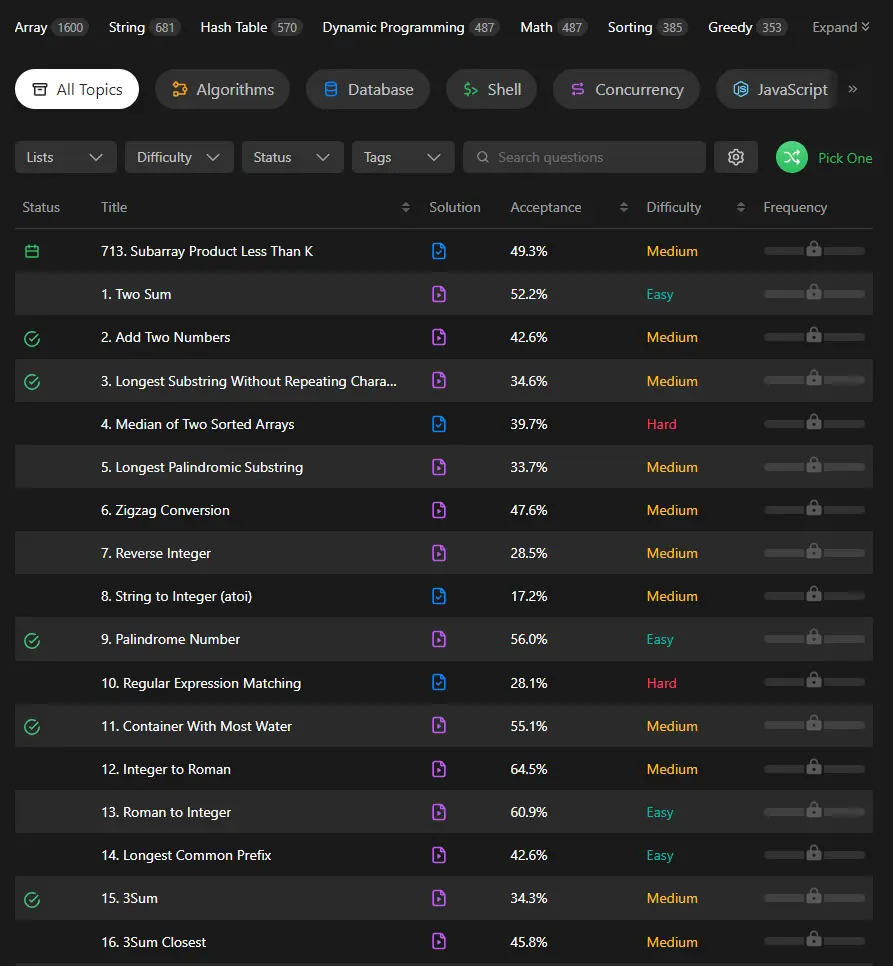

LeetCode​
CP'ye ilk kez başlayacaklar için ideal çünkü görece basit problemler var LeetCode'da, arayüzü de hoş. Özünde mülakat problemleri odaklı bir platform aslında ama CP için de kullanılıyor gayet.
LeetCode'da ilk bakmanızı tavsiye ettiğim sayfa Problems sayfası:
Burada işin rekabet kısmı olmaksızın pratik yapmak için bol bol algoritmik problem var: Easy (Kolay), Medium (Orta) ve Hard (Zor) problemler. Mesela şu problemde verilen tam sayının tersten yazılışıyla aynı olup olmadığı sorulmuş.

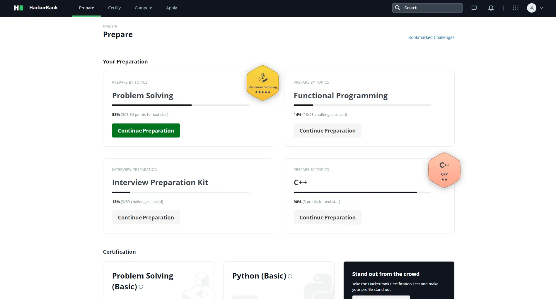

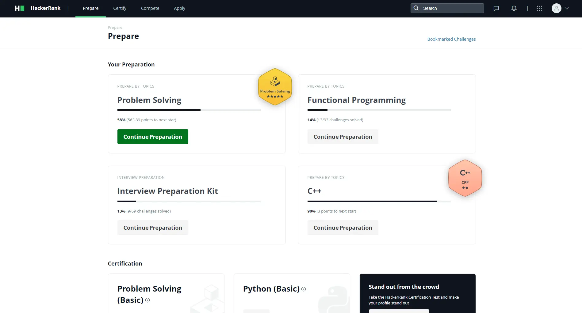

HackerRank​
Sanırsam HackerRank'te de eskiden yarışmalar vardı fakat artık yapılmıyor gibi. Çeşitli şirketler mülakat için tercih ediyor yine de.
Buradaki Problem Solving kısmında da güzel problemler var. "Problem problemdir, platform fark etmez." kafasıyla hareket edebilirsiniz. :)

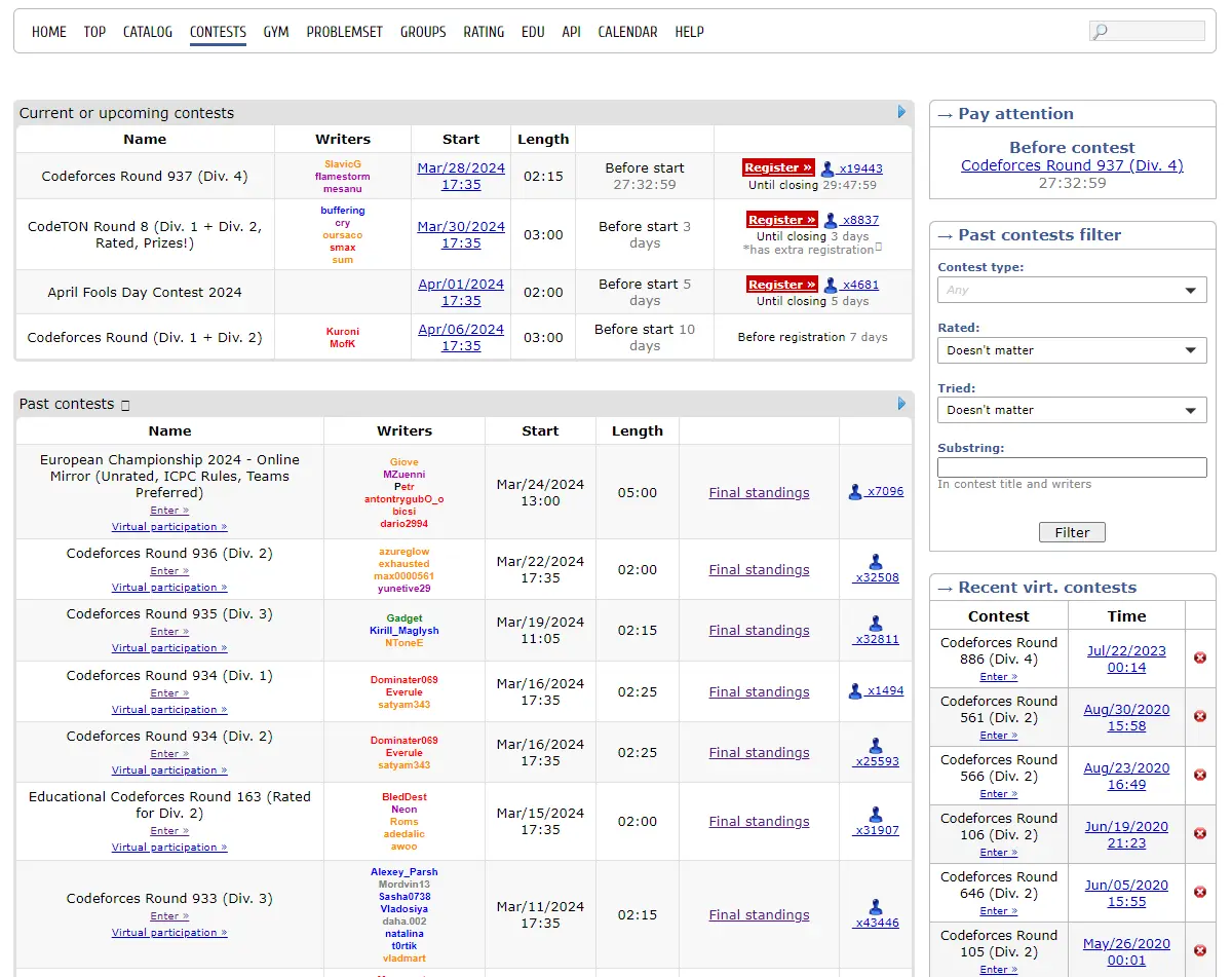

Codeforces, asıl CP'cilerin buluştuğu en popüler platformlardan biri. CP asıl burada yapılıyor diyebilirim. Kitlesi çok geniş olduğu için sık sık yarışma düzenlenebiliyor. Yarışmaları düzenleyenler de birer CP'ci yani komüniteden birileri olunca bu sıklık gayet anlaşılır.
CONTESTS sayfasında geçmiş ve gelecek tüm resmî Codeforces yarışmaları yer alıyor. Bunun yanı sıra,
  • GYM sayfasında kullanıcılar kendi yarışmalarını hazırlayabiliyor.​
  • PROBLEMSET sayfası Codeforces'ın resmî yarışmalarındaki tüm problemleri barındırıyor.​
  • EDU sayfasında belli başlı algoritmalar için eğitim odaklı anlatım ve problem çözüm videoları ve problemler mevcut.​
Codeforces'ta puan sistemi var. Yarışmalarda elde ettiğiniz sıralamalara göre puanınız artıp azalabiliyor. Güzel bir hedef var yani. Örnek olarak kendi puan geçmişimi göstereyim:
2020'den 2021'in ortalarına kadar oldukça aktifmişim. :D Zamanında çok eğlenirdim burada, hayatsız gibi yarışmadan yarışmaya koşardım.

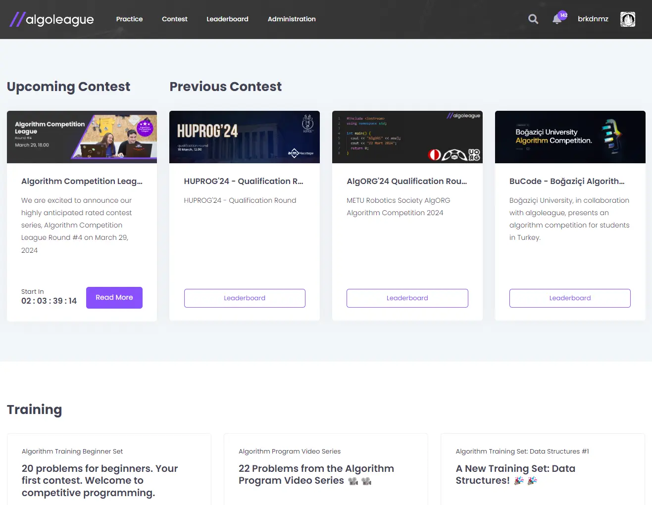

Türkiye'nin ilk CP platformu diyebiliriz algoleague için. Doğal olarak burada daha çok Türkler takılıyor. Diğer platformlara göre daha yeni olduğu ve daha küçük bir kitlesi olduğu için o kadar sık yarışma düzenlenmiyor ancak CP ile tanışmak için ideal bir platform.
Bu platformda, normal yarışmaların yanı sıra CP'ye başlamak için birtakım temel düzeyde problem setleri bulunuyor, örneğin Algorithm Training Beginner Set. Diğer tüm setlere ve ayrıca yarışmalara Contest sayfasından ulaşabilirsiniz. Practice sayfasındaysa pratik yapmak için tekil problemler var.

LeetCode​
Contest sayfasındaysa işin rekabet kısmı var. Yarışmalar düzenleniyor, herkesle aynı anda 2-3 saat içinde yaklaşık 5 problem çözmeye çalışıyorsunuz. Bu arada, yanlışım yoksa Problems sayfası, geçmiş yarışmalardaki problemleri barındırıyor.

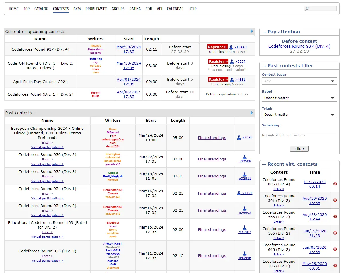

Codeforces​

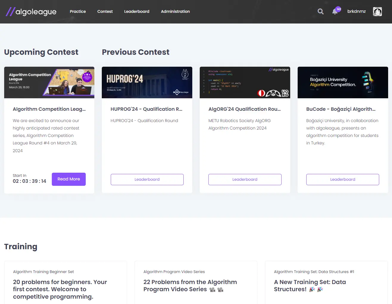

algoleague​

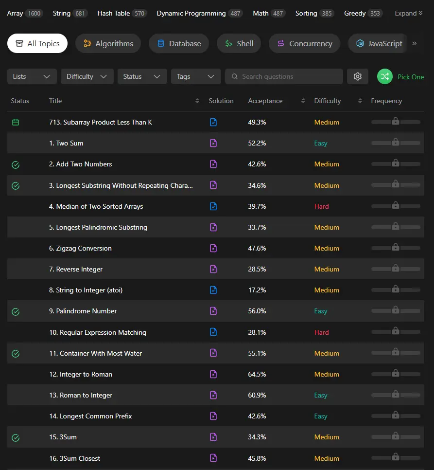

LeetCode​
HackerRank​
