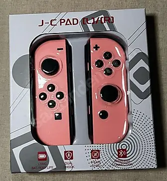

AliExpress'de en çok satılan replika joyconları orijinal joyconlarla karşılaştırdım. Birlikte artılarını ve eksilerini göreceğiz. Özellikle bazı şeylerde ciddili farklar var. Aldığım ürün piyasada en çok bulunan çakma kollardan biri ve kutusu böyle gözükmekte. Ben indirimde 1000 TL'ye aldım ve şu an orijinal kollar 3 bin TL.
Malzeme kalitesi ve görüntü: Malzeme kalitesi olarak dış kasada birebir aynılar diyebilirim fakat anakartları tamamen farklı. Normalde joyconlarda sl/sr gibi tuşlarda Flex ile bir bağlantı söz konusu fakat bu üründe direk anakarta gömülü. Bunun dışında batarya da tabii ki orijinal değil fakat CFW testimde 7 saat 37 dakika açık kalabildi. Yanında gelen Straps'lerden bahsetmiyorum bile klasik plastik strapsler kalitesizler ve raylı sisteme göre sıkışabiliyorlar.
Tuş ve sensörler: Yine tuş hissiyatı da malzeme kalitesi gibi birebir aynı ancak Home tuşu yaklaşık 10 derece döndürülebiliyor fakat hissiyat olarak bir sorun yaratmıyor ayrıca gyro sensörü ve Bluetooth da gayet tutarlı. Gelelim sensörlere, bilmeniz gerekiyor ki sağ joycon'da bulunan ir ve ısı sensörleri var gibi gözükse de arkasında hiçbir sensör yok yani 1-2-Switch veya ring fit gibi ir sensörü gerektiren oyunları bu kollar ile oynamak mümkün değil. Ben şahsen bu kadar nadir gereken bir özelliğin olmamasını sorun etmedim.
Ek olarak şöyle söylemem gerekirse de analog tuşlarına Bluetooth modunda çok uzun süre basarsanız joycon birden laglı çalışmaya başlıyor geri basılı tutarak düzeliyor fakat Fortnite gibi oyunlarda handheld kullanılmıyorsa sinir bozucu bir durum.
HD Rumble (titreşim motoru): Yine geldik büyük sorunlardan birine normalde Switch orijinal olarak HD Rumble kullanıyor fakat bu çakma Joyconlar'da bildiğimiz DC motorlu titreşim motorları var peki bunun farkı ne? HD Rumble ses dalgası ile titreşim oluşturuyor bu da daha detaylı ve tutarlı titreşimler demek hatta Mario oynarken sesi kapatırsanız joyconlar para topladıkça para sesi çıkardığını görebilirsiniz. Normal motorlu titreşimde ise motorların dönmesi sonucu oluşur bu yüzden detaylar yerine sadece titreşimdir. Aslında bunun 1 artısı var bu sayede orijinalden 2-3 kat daha güçlü bir titreşim hissediyorsunuz ve bu yarış oyunlarında aşırı iyi bir hissiyat fakat sadece HD Rumble destekleyen oyunlarda ince titreşimler motorda ağır olduğu için her saniye titriyorsunuz özellikle bunu Mario vs donkey kong da rahatça görebilirsiniz. Çözüm ise titreşimi ya kapatmak ya da weak moda almak.
Sonuç olarak;
Artıları:
3 Kat daha ucuz
Malzeme kalitesi ve görüntü birebir
Batarya süresi uzun
Gyro ve Bluetooth sorunsuz
Eksiler:
IR ve ısı sensörleri sahte ve çalışmıyor
Analog basılı tutunca Joy-con lag yapıyor.
HD RUMBLE yerine Titreşim motoruyla hatalı titreşimler.
Yanında gelen hediye Strapsler plastik ve sıkışıyor.
