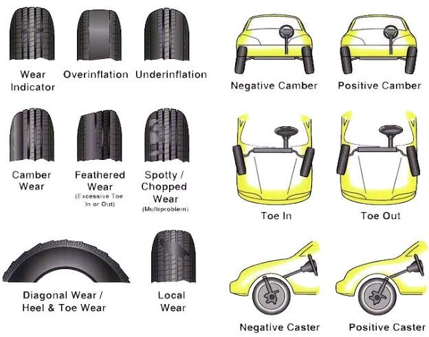

Rot ayarının en büyük etkilerinden biri lastikler üzerinde görülür. Tekerlekler olması gereken açıların dışında çalışmaya başladığında lastik yüzeyi yola eşit şekilde temas edemez. Bunun sonucunda lastiğin belirli bölgeleri daha hızlı aşınmaya başlar. Halk arasında "lastik yeme" olarak bilinen durumun en yaygın sebeplerinden biri budur. Üstelik düzensiz aşınan lastikler daha fazla yol sesi oluşturabilir ve yol tutuş performansını da olumsuz etkileyebilir.

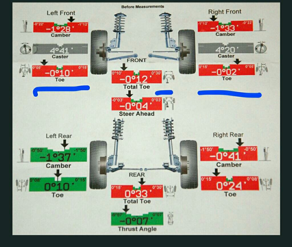

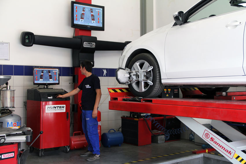

Rot ayarı yapılırken genellikle tekerlek açıları bilgisayarlı cihazlar yardımıyla ölçülür ve üreticinin belirlediği değerlere göre ayarlanır. Bu işlem sırasında toe, camber ve caster adı verilen açı değerleri kontrol edilir. Her aracın ideal değerleri farklıdır ve doğru ayar için üretici verilerine uyulması gerekir.

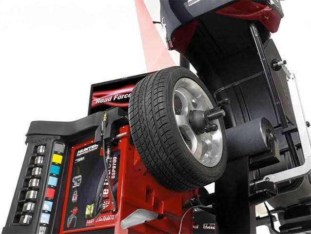

Burada sık yapılan bir yanlış anlaşılmayı da düzeltmek gerekir. Rot ayarı ile balans ayarı aynı işlem değildir. Rot ayarı tekerleklerin açılarını düzenlerken, balans ayarı tekerleklerin dönme sırasındaki ağırlık dağılımını düzenler. Direksiyonda titreşim hissediliyorsa çoğu zaman balans problemi ön plana çıkarken, aracın bir yöne çekmesi genellikle rot ayarıyla ilişkilidir.
