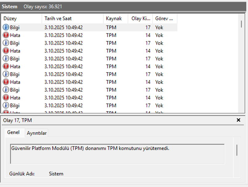

Sanırım TPM ile ilgili, çok anlamıyorum ama oyun açıldığında Olay Görüntüleyicisin de bu hataları alıyorum.
Kernel Power 41 (63) hatası olduğunu fark ettim, OCCT ile PSU testinde 360W civarı bir tüketim yapıyor bilgisayar. Oyunda test ettiğimde 253W tüketirken bilgisayarım donuyor. Nasıl çözerim, neyle çakışıyor bilmiyorum ama PSU yaklaşık 8-9 yıllık, sistem yeni. ChatGPT PSU'nun kapasitörlerin ömrü dolduğunu söylüyor. Bir alakası var mı çok anlamadım ama bugün oyunda değilken video Izlerken'de aynı şeyi yaşadım. Nasıl çözebilirim bir fikri olan var mı?
