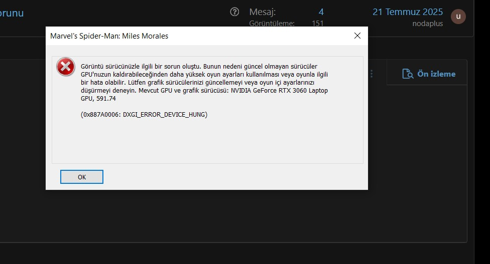

RTX 3060 (6 GB) ekran kartına sahip bir laptop kullanıyorum. Uzun süredir oyunlarda çökme (crash) sorunu yaşıyorum ve çözmek için birçok yöntem denedim ancak kalıcı bir çözüm bulamadım.
Sorunun durumu şöyle:
  • Oyunlarda belli bir süre sonra atma / çökme oluyor.
  • Özellikle sıcaklık 80–85°C civarına geldiğinde sorun başlıyor.

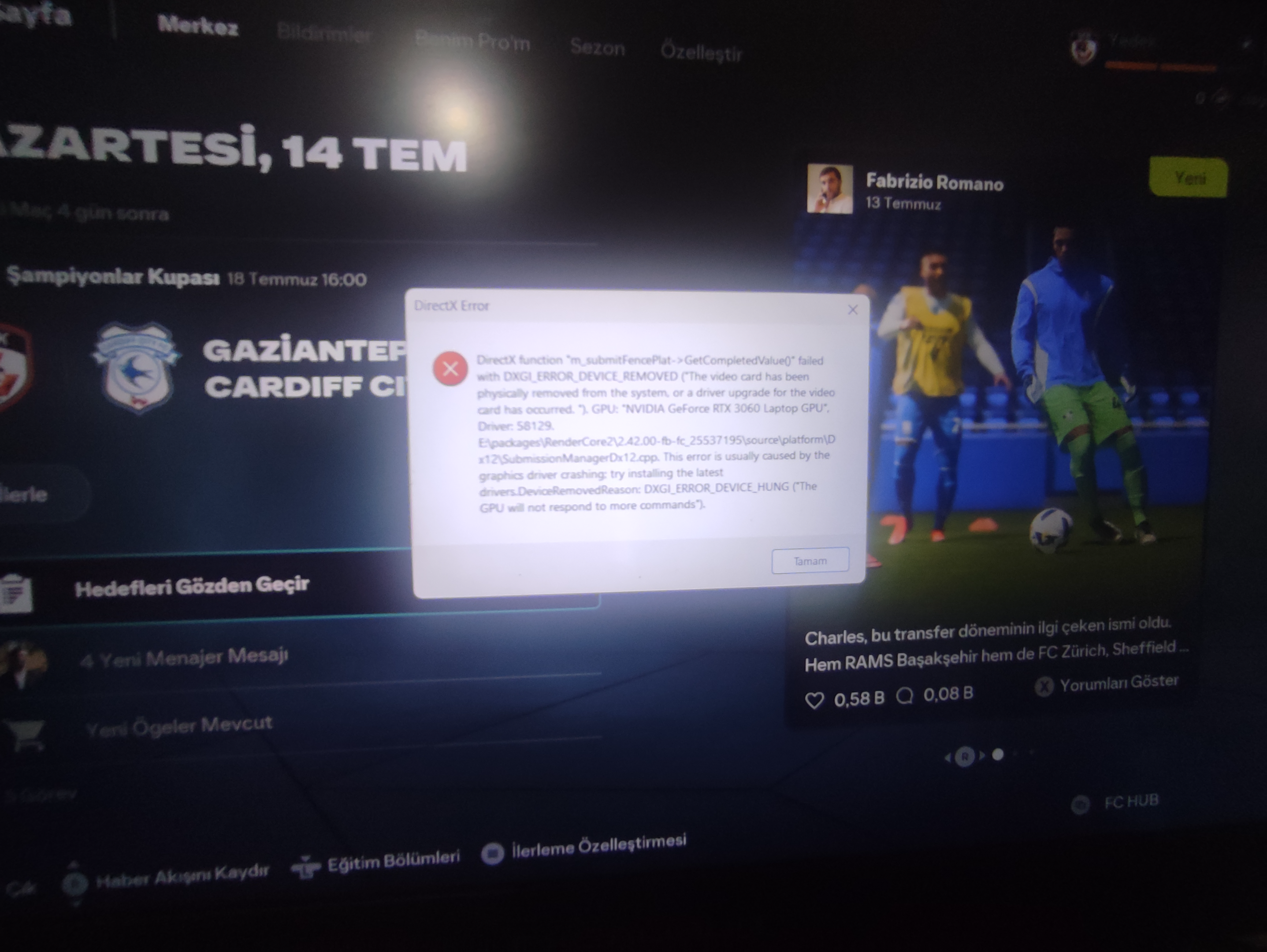

  • Genelde DXGI_ERROR_DEVICE_HUNG / DEVICE_REMOVED hatası alıyorum.

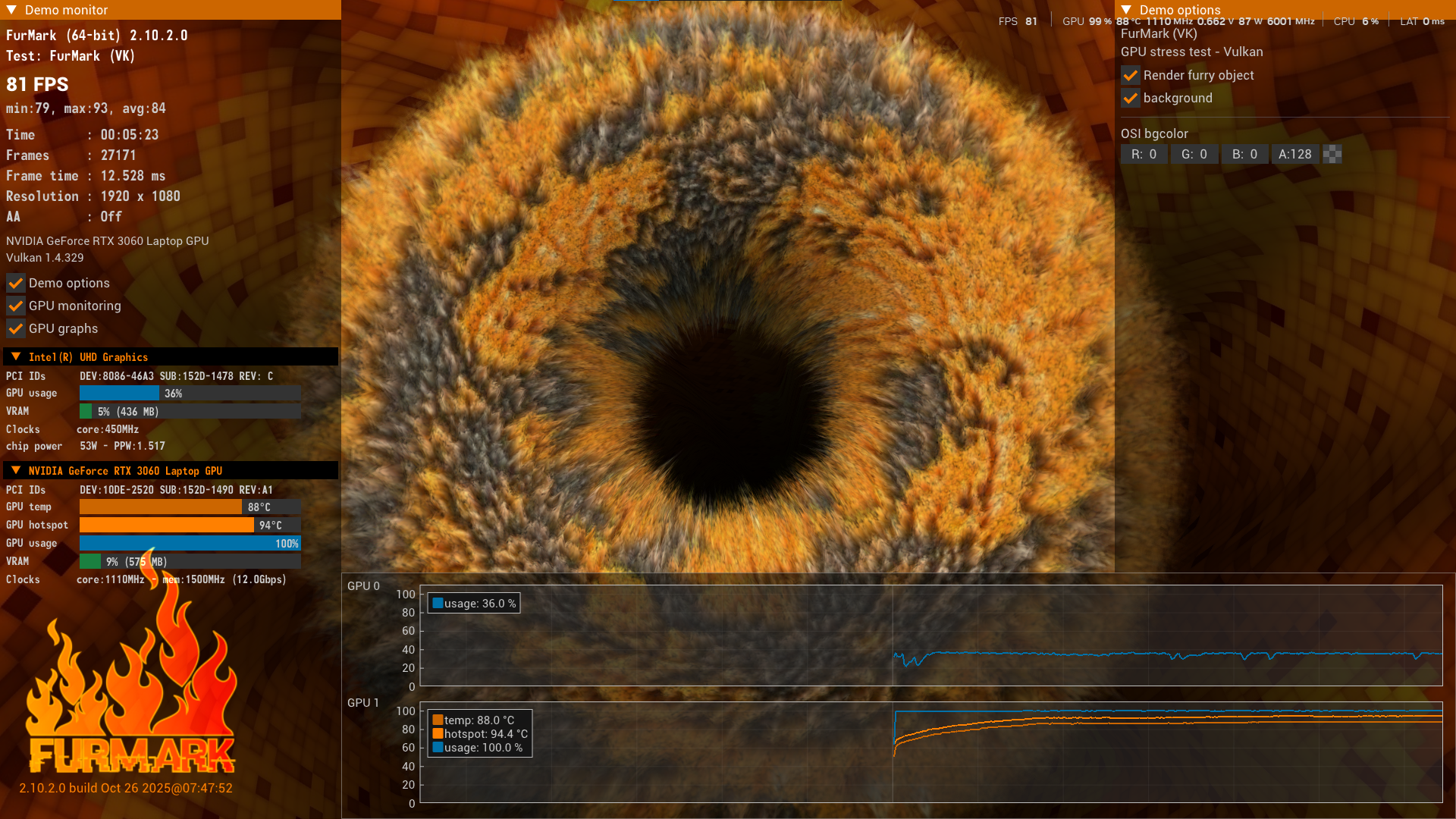

  • OCCT VRAM testi → 15–20 dakika, Max 85°C, hata yok.
  • FurMark testi → Stabil, çökme yok.

O zaman sıcaklıklar normal değil. Termal bakım yapmalısınız.
Hocam bu yaşadığım çökme sorunları sıcaklıktan kaynaklı olabilir mi? İnternette baktığımda, sistemin kendini korumak için yüksek sıcaklıklarda kapanabildiğini okudum. Ama bu konuda çok hakim değilim. Bu durum sizce ısınmayla alakalı olabilir mi?
Evet. Bahsettiğin şey thermal throttling. GPU veya CPU fazla ısındığında kendini kapatır veya kısıtlar.
Bende yaptırmayı düşünüyorum bu sıcaklık değerleri normal mi?
