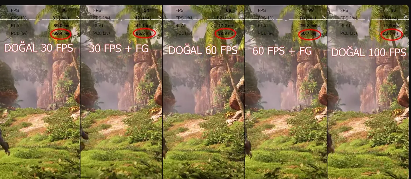

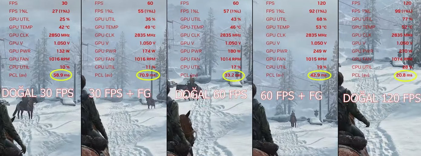

Tabi çok iyi olur NVIDIA appten overlay açın pcl sistem gecikmesinide ekleyin gostergeye. Bence sizi hiç uğraştırmayalım. Bu resimlere inanmazsanız diye de hardware unboxed'ın 5 gün önce yüklediği videoyu bırakayım sonuçlar ortada.
    759,6 KB · Görüntüleme: 67
    155,4 KB · Görüntüleme: 78

Konu rahatsız edip etmemesi değil arkadaş böyle bir gecikme koymadığını ve frame gen teknolojisini sağlıklı kullanmak için native 60 FPS zorunluluğu olmadığını savunuyor. Kart elinde olmasına rağmen kimin ezbere konuştuğu belli. Ayrıca Cyberpunk 2077'de gecikme o kadar fark ediyor ki örneğin araba bile süremiyorsunuz doğru düzgün geç tepki veriyor oyunla olan iletişim kesiliyor 50ms bile devasa bir süre.
