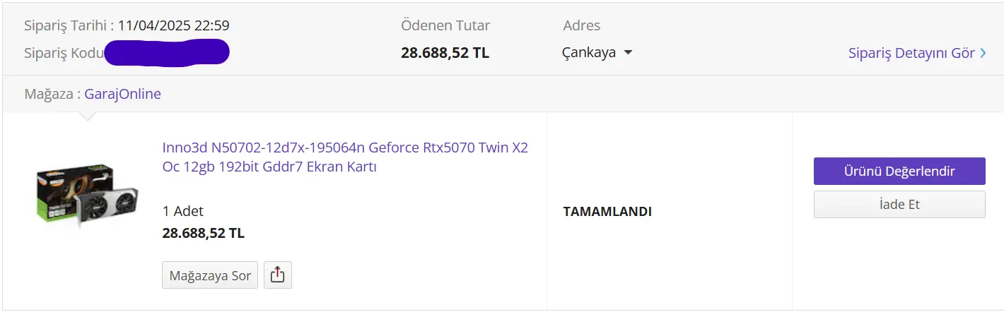

Ürünün linkini de aşağıya bırakıyorum. Ancak bugün (14/04/2025) itibariyle fiyatı 28.799,04 TL olmuş durumda.
Ayrıca yine bugün (14/04/2025) itibariyle aynı kart N11'de TiplemeGaming isimli bir satıcı tarafından 28.349,00 TL'den satılıyor. Satıcı güvenilir mi bilmiyorum. Yine de linkini aşağıya bırakıyorum.

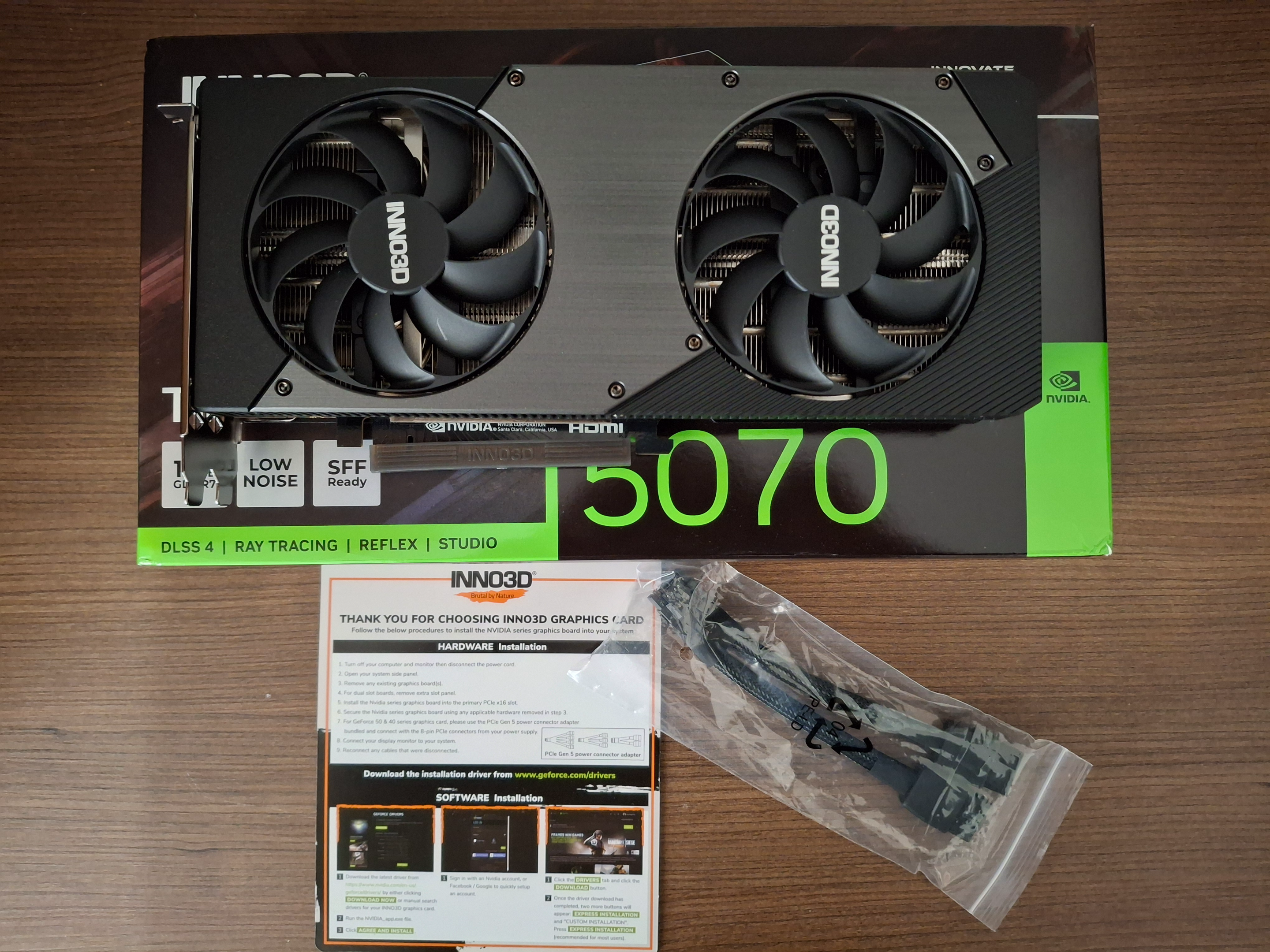

KUTU İÇERİĞİ​
Kartın kutusundan bir adet ekran kartı, bir adet adaptör, bir adet teşekkür kartı çıktı. Kendi güç kaynağımın yeni nesil ekran kartları için kablosu mevcut olduğundan, ekran kartı kutusundan çıkan adaptörü kullanmadım.

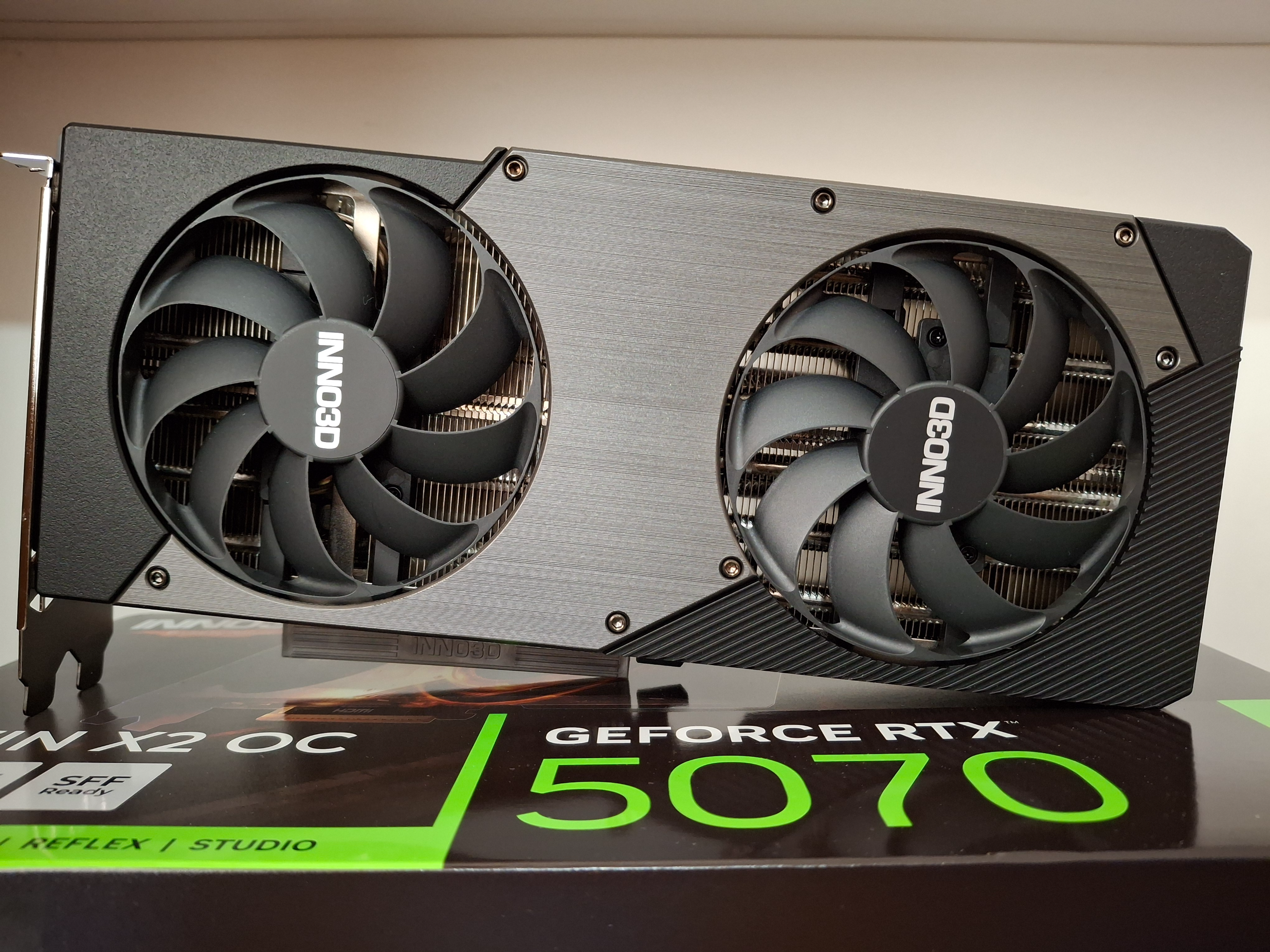

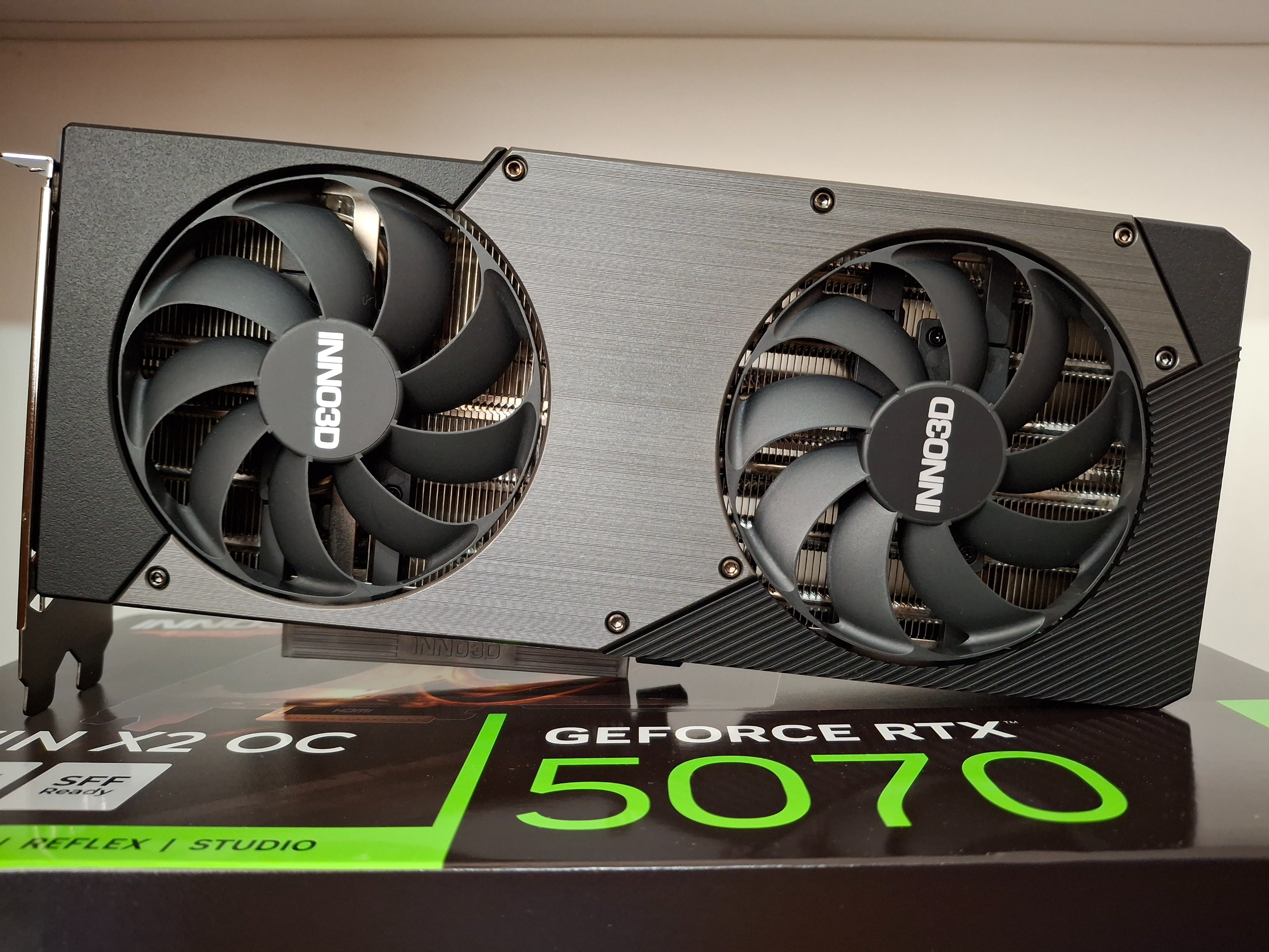

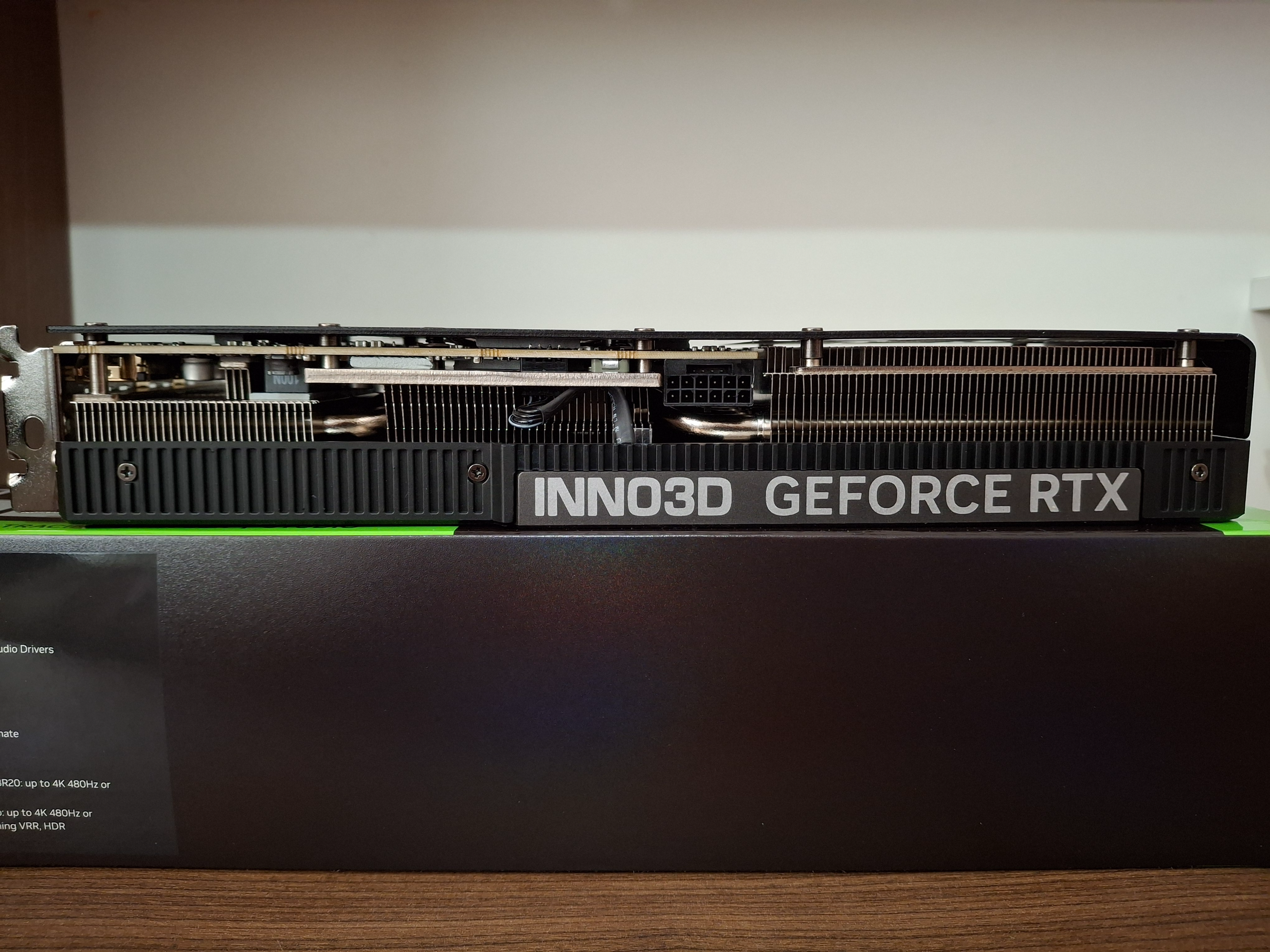

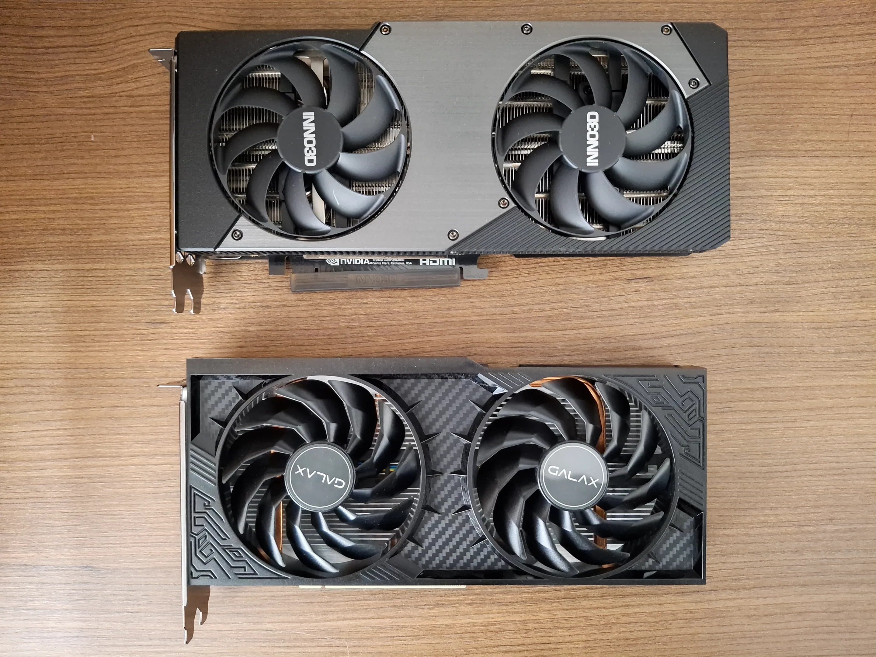

Kartın tasarımı oldukça sade ve siyah ile gri renk ağırlıklı bir tasarımı bulunmakta. Aynı modelin beyaz renkli hali de mevcut olsa da aralarında fiyat farkı bulunmakta.
Kartta herhangi bir ışık/aydınlatma bulunmamaktadır. Fanlar ARGB olmadığı gibi INNO3D GEFORCE RTX yazısında da bir ışıklandırma yok. Kartın tasarımı aslında hoşuma gitmedi ama ekran kartlarımı kasada dik olarak konumlandırmadığım için, yani kasa içerisinde herhangi bir görsel beklentim olmadığı için kartın tasarımı benim için önemli değil. Yine de en azından INNO3D GEFORCE RTX yazısı ışıklı olabilirdi.
Mevcut ekran kartım Galax markalı RTX 4060 olduğundan, görsel açıdan Galax RTX 4060 ile aralarındaki farkı da göstermiş olmak istiyorum.

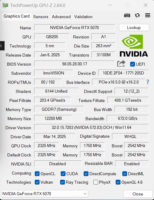

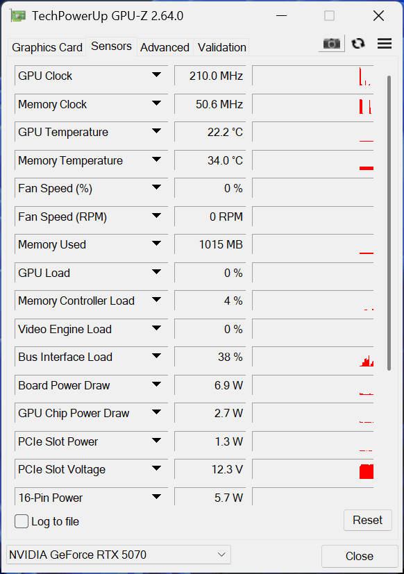

Kartın GPU-Z üzerinden görüntüsünü aşağıda paylaşıyorum. RTX 5000 serisinde ROP sayısı sorunu olduğu ortaya çıkmıştı, ancak araştırdığıma göre daha çok RTX 5090/5080/5070 Ti modellerinde olduğunu gördüm. RTX 5070 için herhangi bir örnek bulamadım açıkçası. Yine de RTX 5070'nin sahip olması gereken ROP sayısını bilmiyorum. Bu yüzden satın aldığım ekran kartında eksik ROP var mı bilmiyorum. Dolayısıyla cevabını bildiğini düşündüğüm @Recep Baltaş ve @deadfellow etiketlemek istiyorum. Müsait olduğunuzda kartımın ROP sayısında bir sorun var mı yoksa mu söylerseniz çok sevinirim. Ona göre kartın iade sürecini başlatmak isterim.

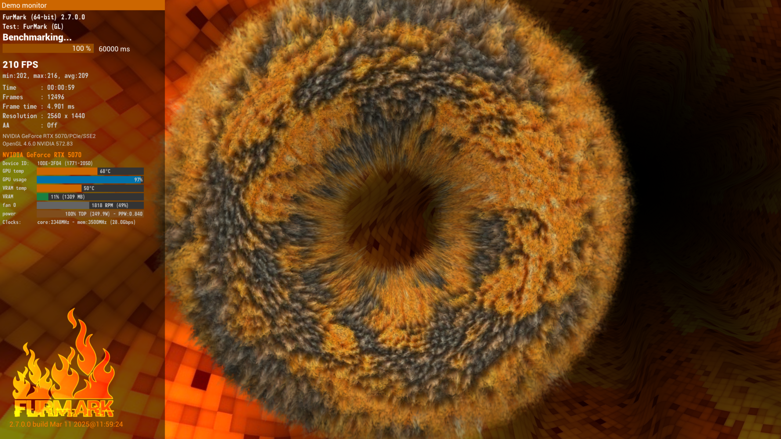

FurMark Sonuçları​
Öncelikle kart boştayken GPU-Z'ye göre 22,2 derecede çalışıyor.

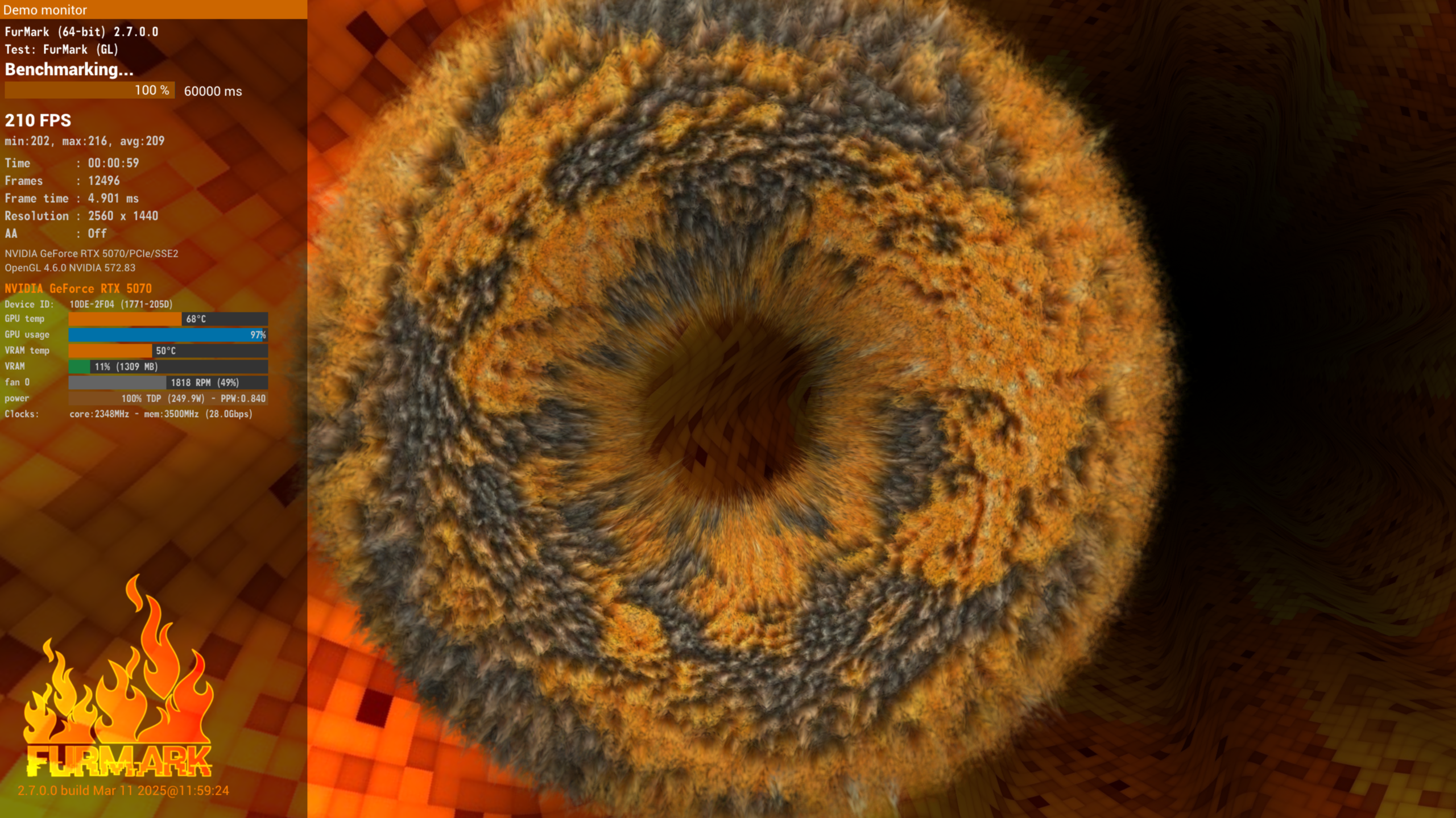

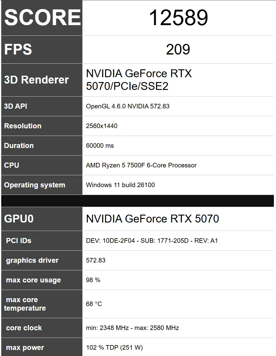

Şimdi de FurMark testi sonuçları ile devam edelim. Inno3D RTX 5070 Twin x2 OC ekran kartı 1 dakikalık 1440P testi sonucunda FurMark'a göre 68 dereceye, HWinfo'ya göre 70,6 dereceye çıktı. Ortalama 209 FPS aldı ve 12589 skora ulaştı. HWinfo dahil ekran görüntülerini aşağıya bırakıyorum.

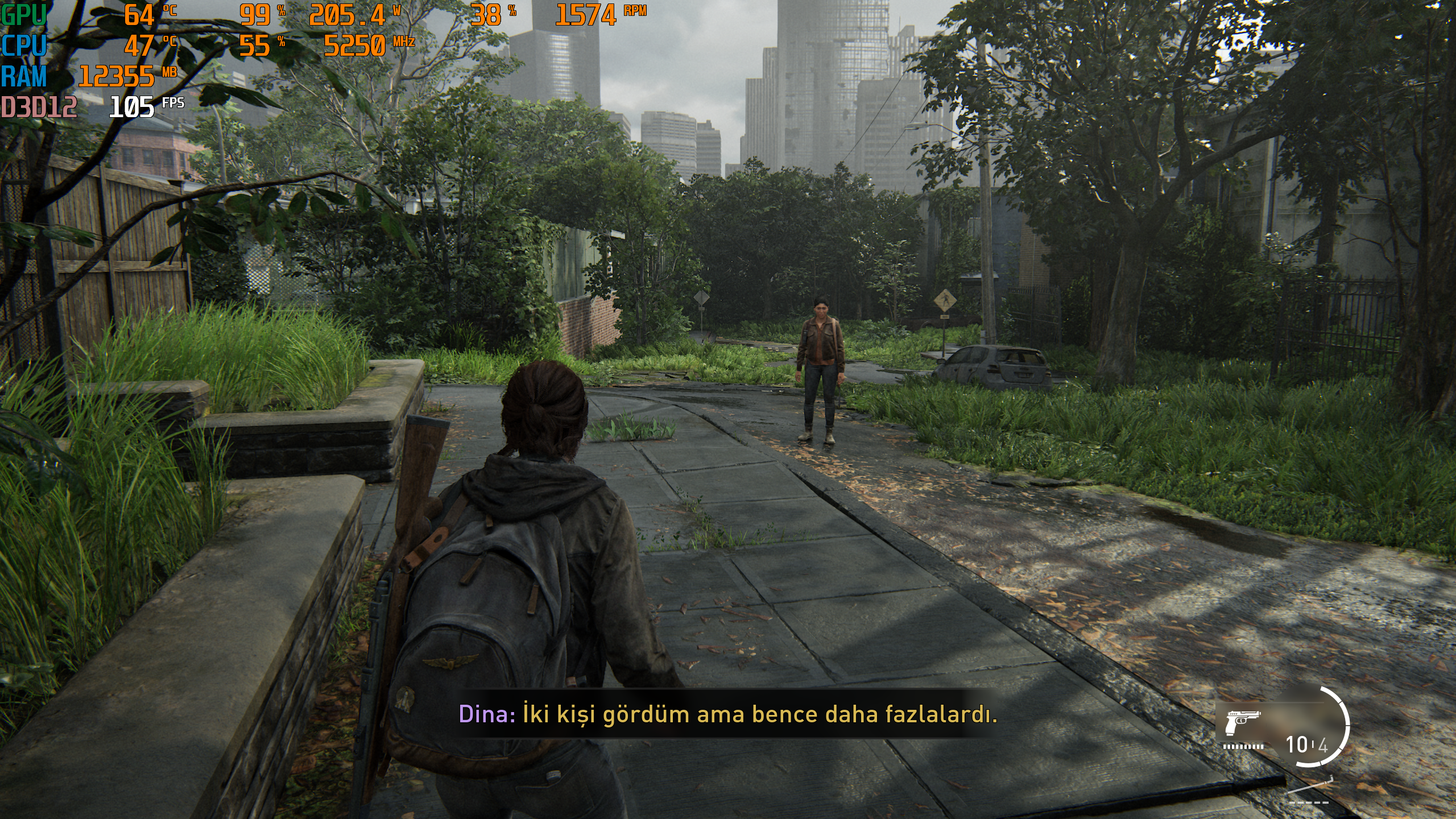

Henüz fazla oyun testi gerçekleştirecek vaktim olmadı ama şimdilik The Last of Us Part 2 ve Ghost of Tsushima üzerinden sıcaklık ve güç tüketimlerini gösteren görseller eklemiş olayım. Devamında bu kartı satın almak isteyen çıktığında merak ettiği oyuna yönelik görseller de eklerim.

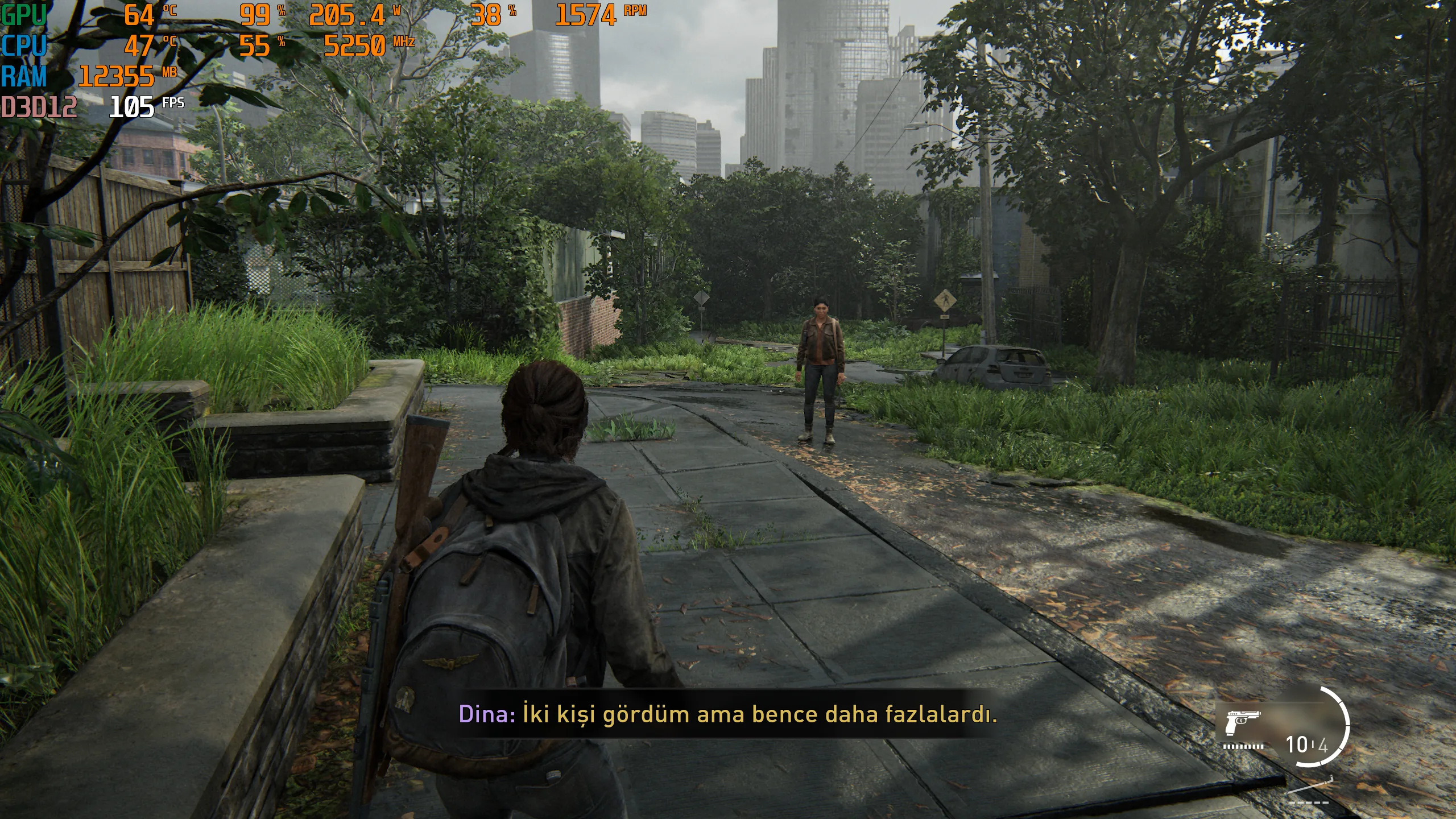

Ortalama 15-20 dakikalık ve 1440P çözünürlükte bir The Last of Us Part 2 deneyiminde sıcaklık en fazla 64 dereceyi gördü. Kartın fanları %38 oranında ve 1574 RPM ile çalıştı.

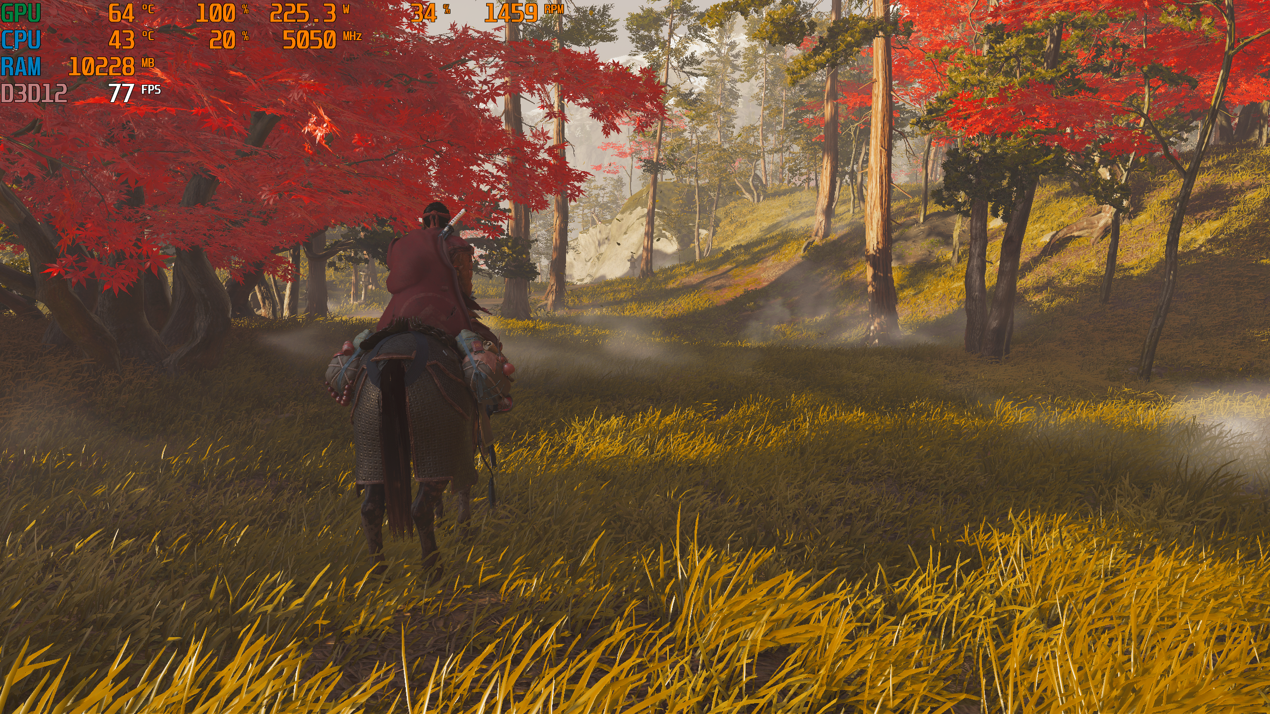

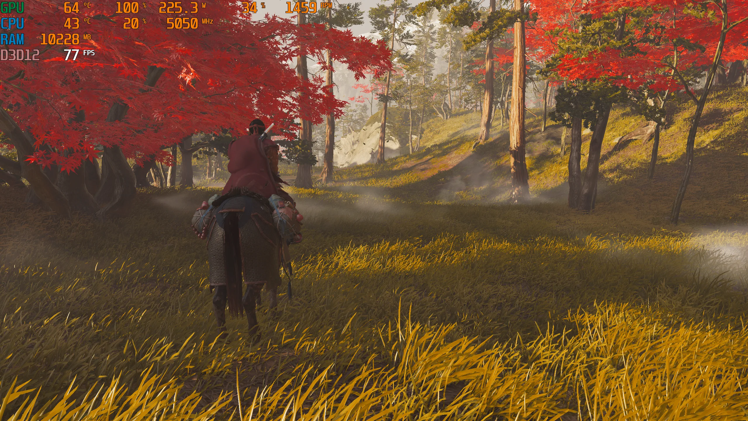

Ortalama 15-20 dakikalık ve 1440P çözünürlükte bir Ghost of Tsushima deneyiminde sıcaklık en fazla 64 dereceyi gördü. Kartın fanları %34 oranında ve 1459 RPM ile çalıştı.

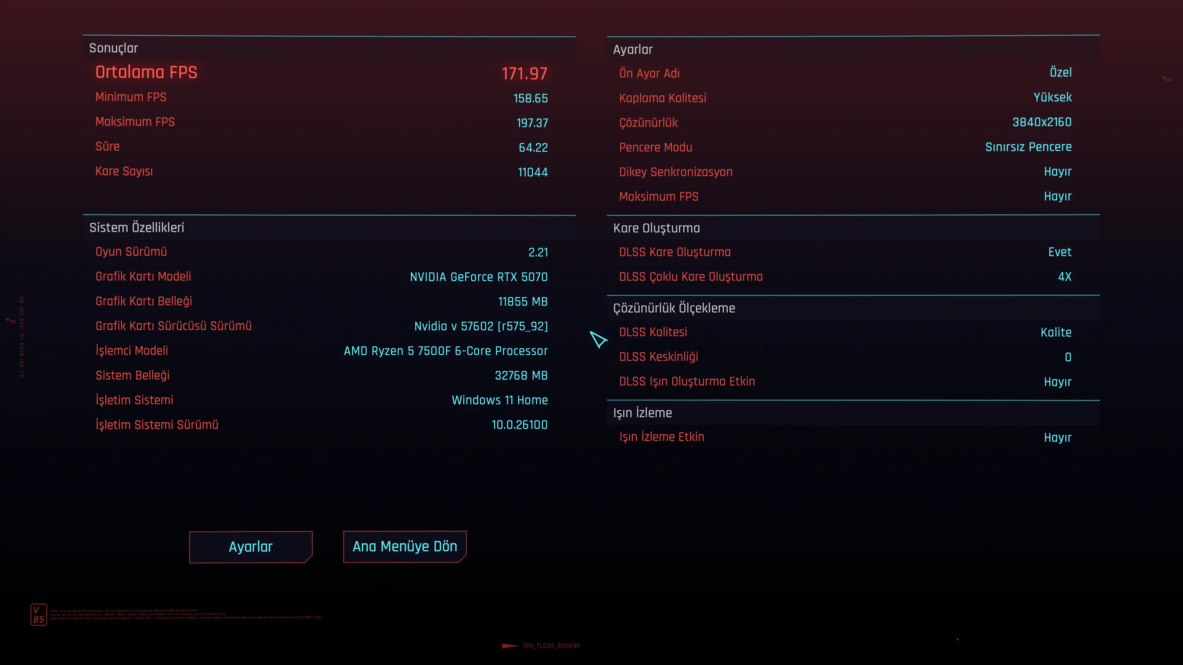

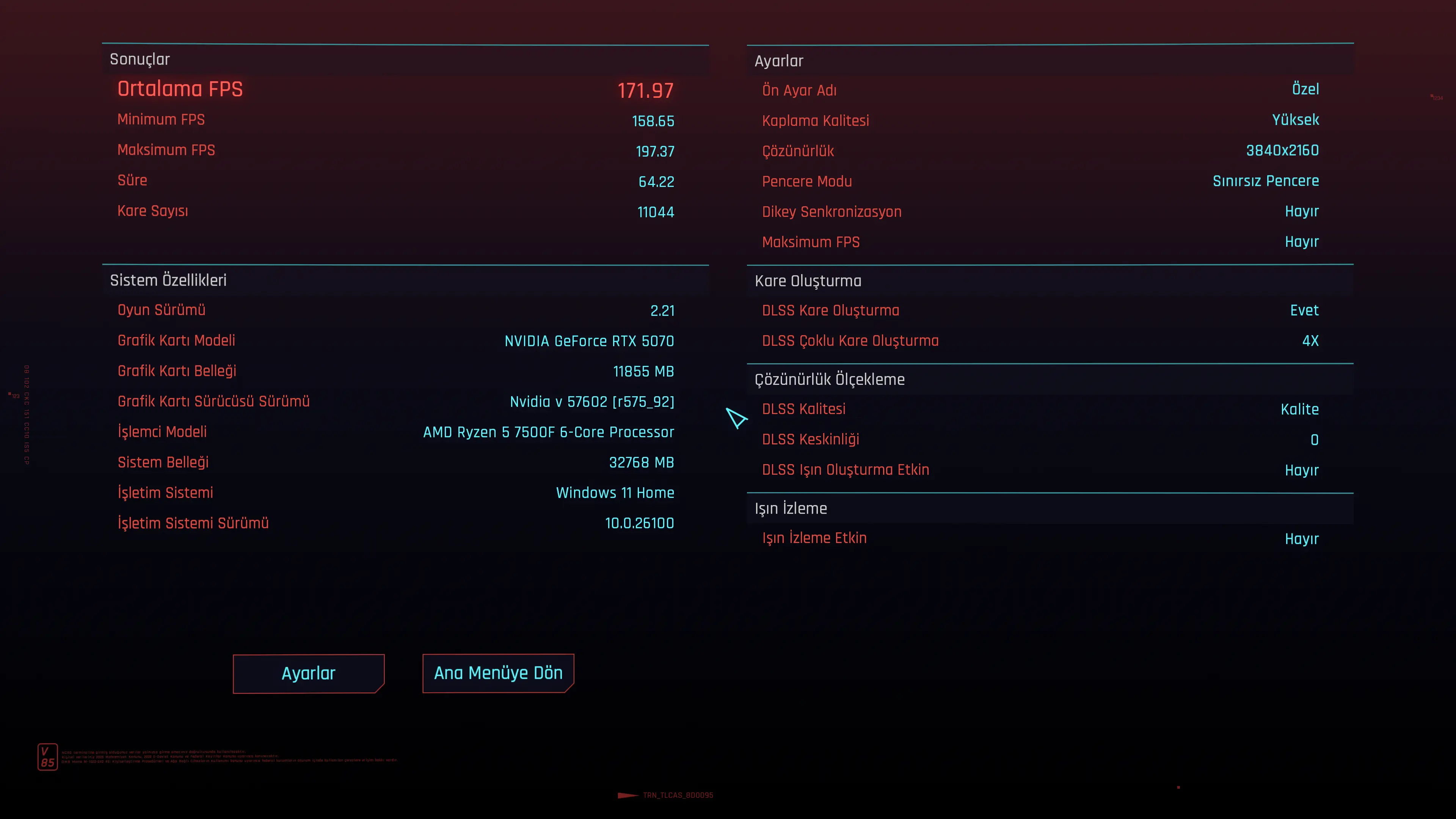

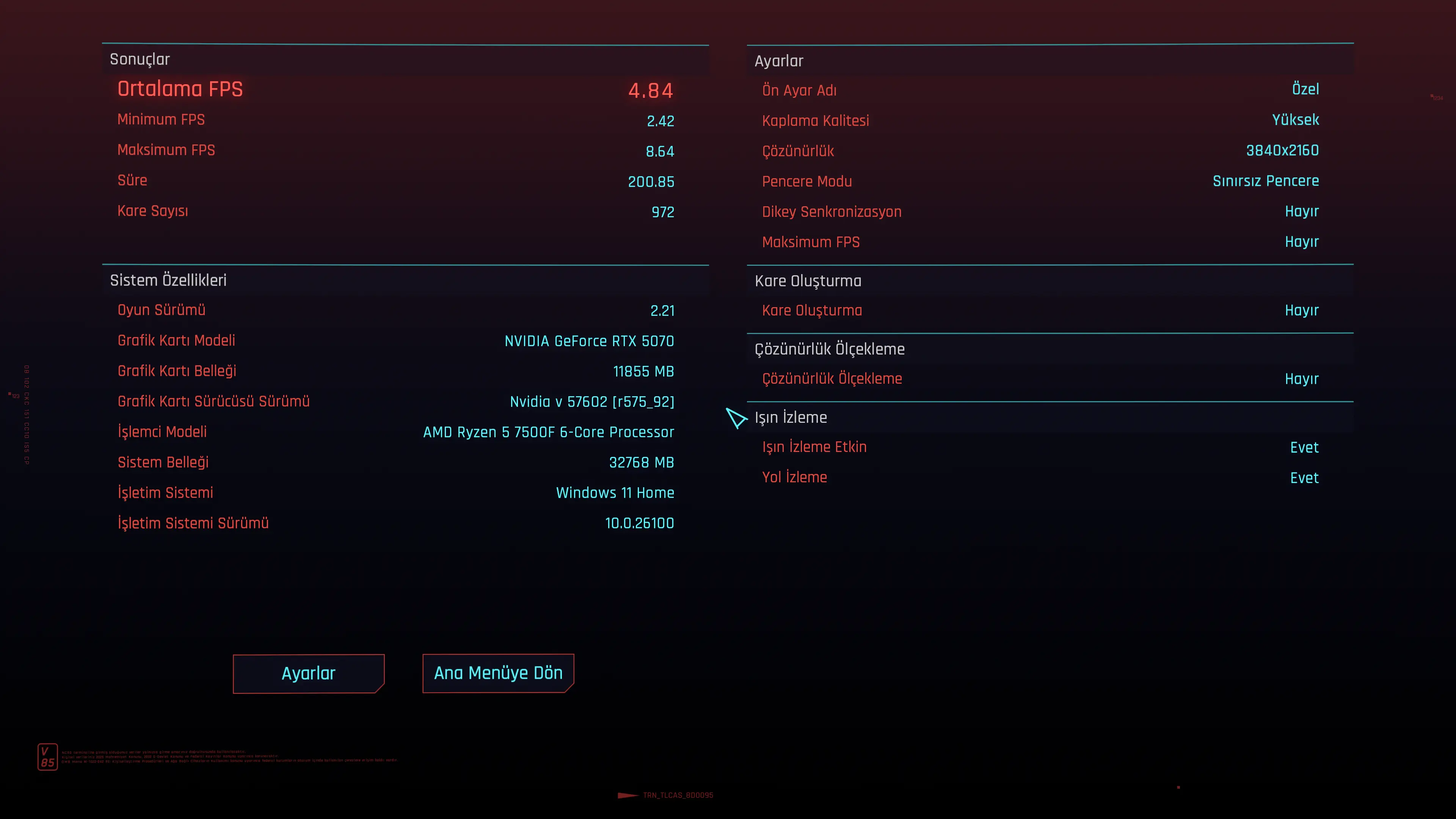

4K Çözünürlük Testi Sonuçlar:
1) 4K Ultra - RT Off - DLSS Off
2) 4K Ultra - RT Off - DLSS Q - 4x MFG
3) 4K Ultra - RT Overdrive - PT On - DLSS Off

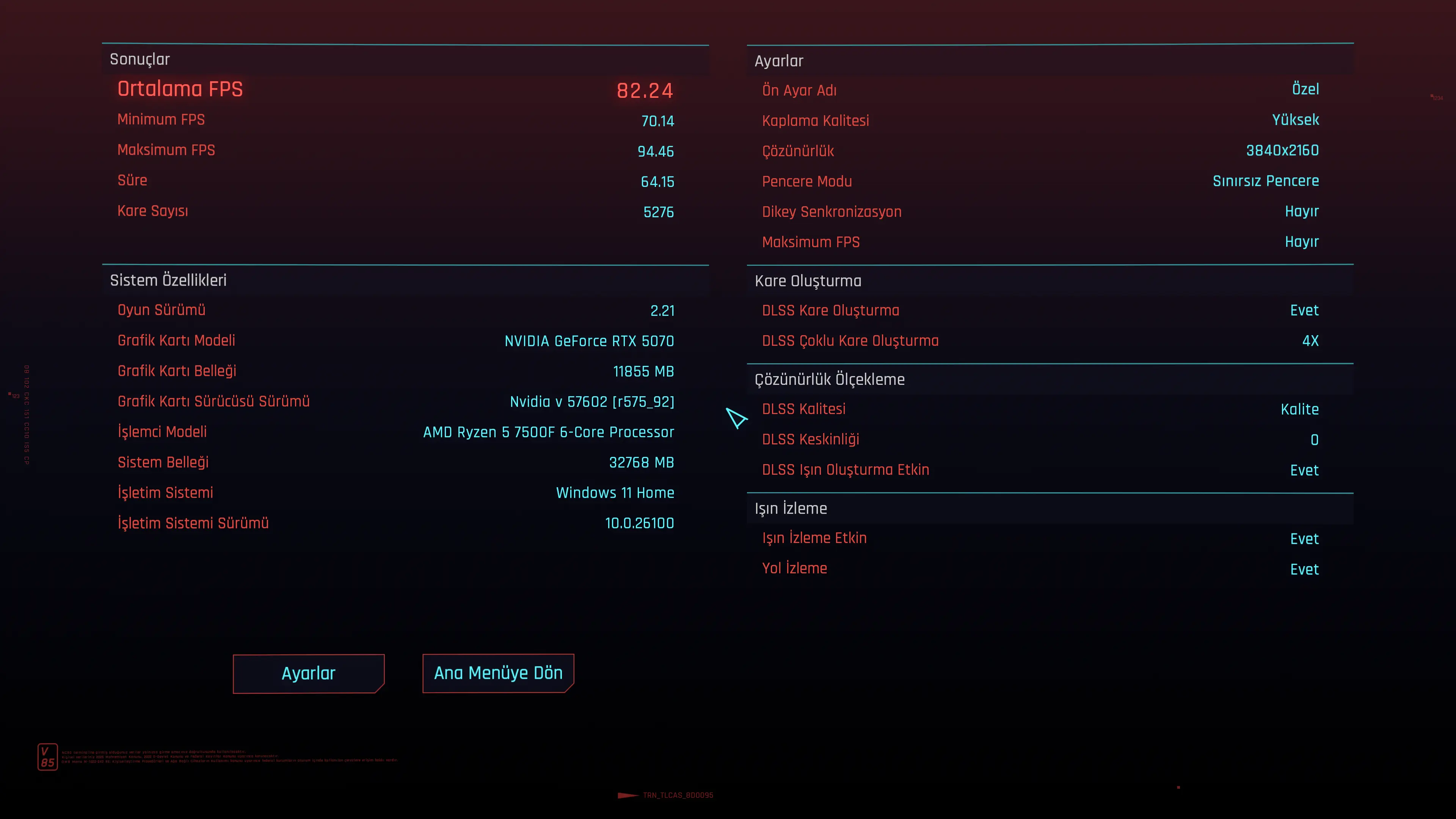

4) 4K Ultra - RT Overdrive - PT On - DLSS Q - 4x MFG

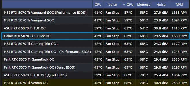

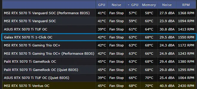

Benim de çorbada tuzum olsun. Piyasadaki en yakın sayılabilecek iki model şu şekilde :
Şu iki videodan yola çıkarak rahatlıkla söyleyebilirim ki... Ventus 2x e fena çakmış.
Ventus bazen 70-74 derecelere çıktığı gibi anırıp tekrar ısılarını düşürme eğiliminde. (şaşırtmadı)
Bu modelin en yakın rakibi muhtemelen Galax 1-Click. Bulabildiğim tek incelemeye göre İnno3d daha başarılı gibi.
Bu sefer Galax üzdü. 40 serisi 1-click (2 fanlı) gayet okeydi ancak 5070 de o kadar iyi değil.
5070 Ti daki psikopat 1-Click ile karıştırmayın. O kart 3 fanlı, bu iki fanlı.
İlerleyen zamanlarda 5060 Ti çıktığında veya 5070 için daha fazla inceleme çıktığında daha iyi anlarız.

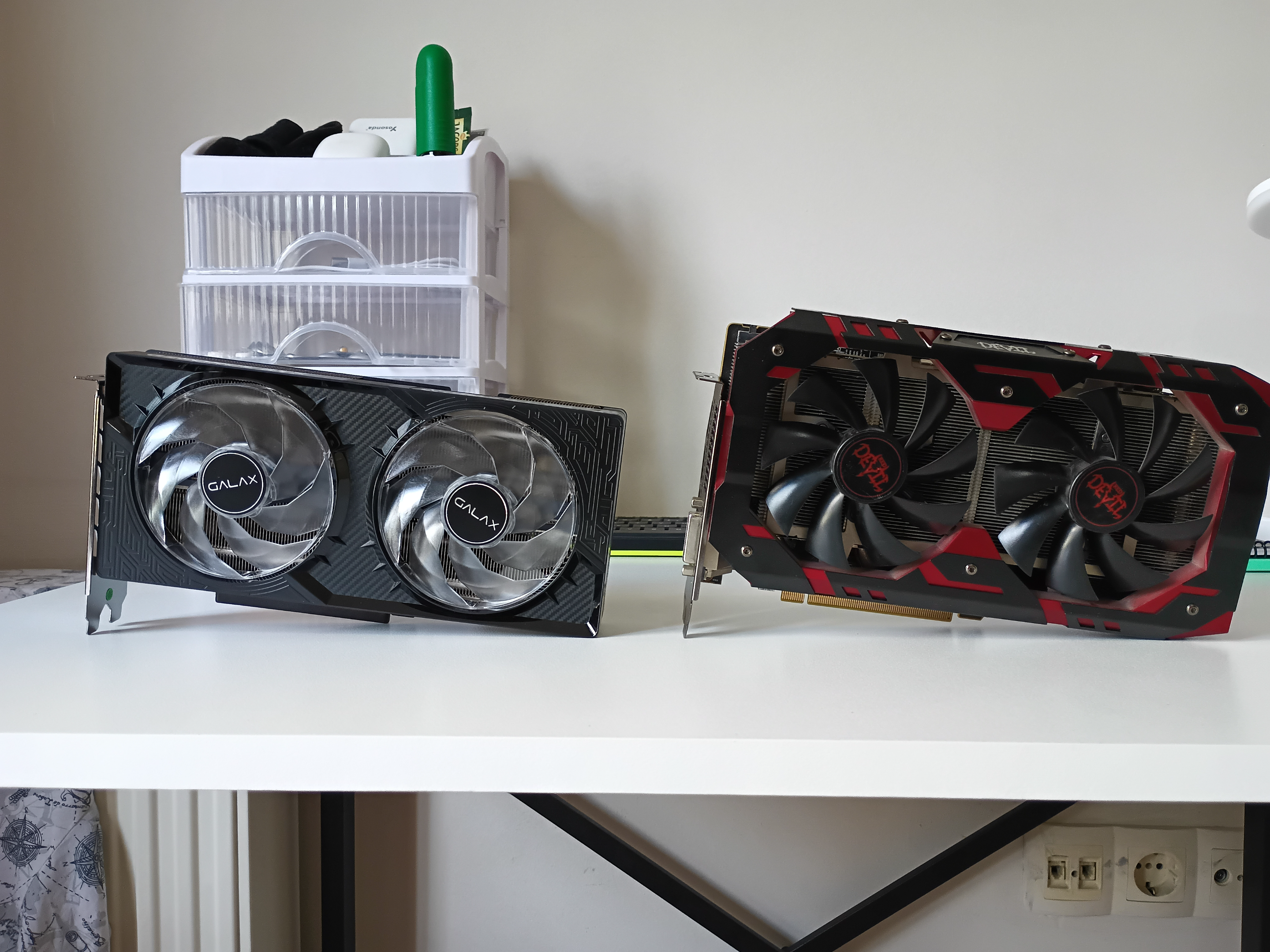

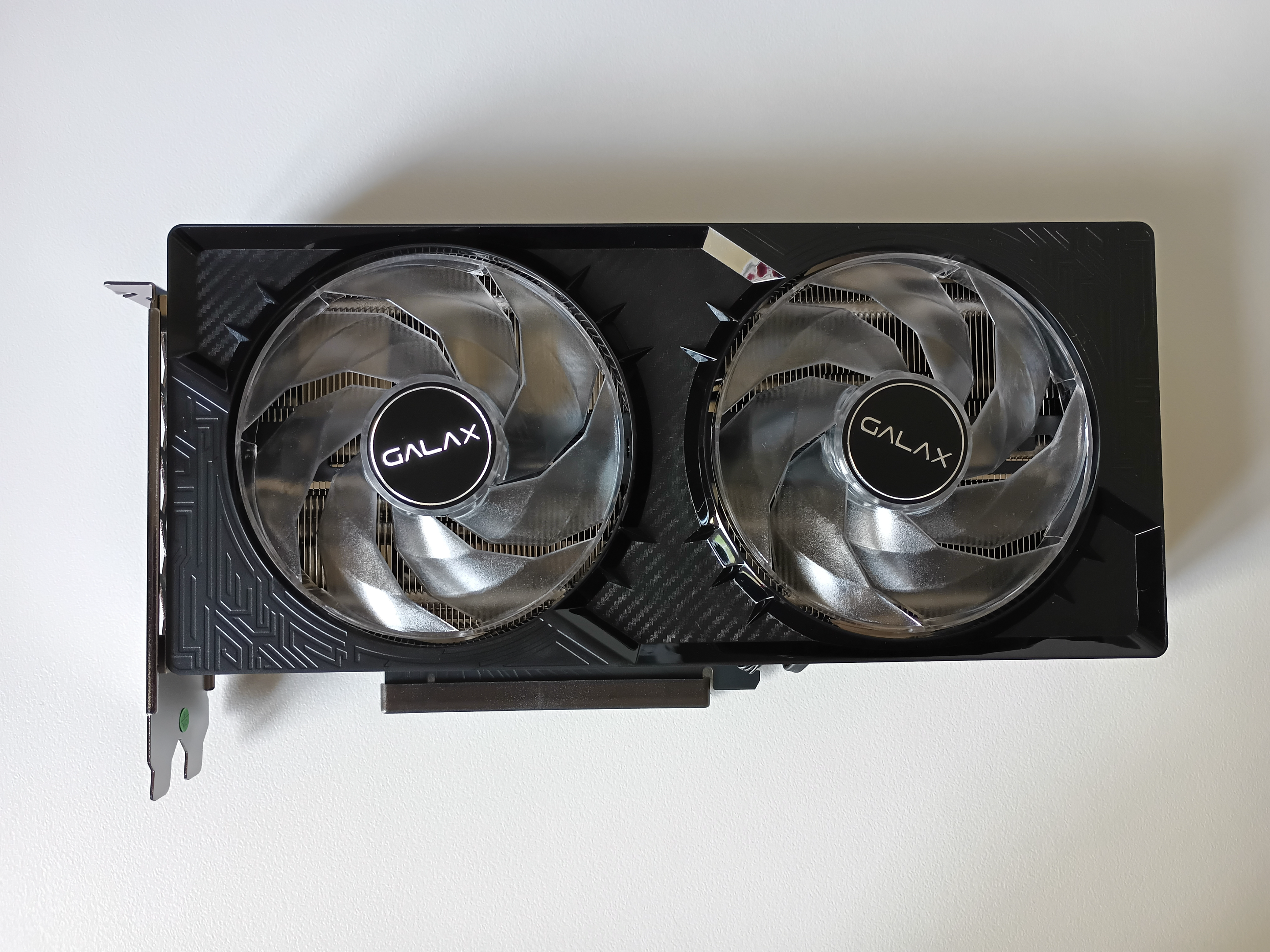

Ben 2 fanlı Galax modelini aldım Ghost of Tsushima'da 71-72 dereceleri gördü fanlar 1400 RPM iken. Genel olarak sessiz çalışıyor coil whine yok. Undervolt yaptım 925mV 2900 MHz olacak şekilde. 58-59 derecelerde takılıyor artık. Güç tüketimi de 250'den 180 Watt a düştü.
    266,1 KB · Görüntüleme: 196
    262,8 KB · Görüntüleme: 179
    389,4 KB · Görüntüleme: 170
    246,3 KB · Görüntüleme: 160
    507,2 KB · Görüntüleme: 217
Default da dediğim Galax gibi bi tık zayıf ama yine de fena değil. Galiba İnno3d bi tık daha iyi.
71 derece linkdeki kaynağa kıyasla daha iyi.

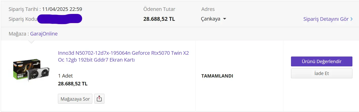

FİYAT​
Satın almış olduğum RTX 5070 ekran kartı, Inno3D'nin fabrika çıkışlı overclock yapılmış bir modelidir. Bu kartı 11/04/2025 tarihinde N11 üzerinden GarajOnline isimli satıcıdan 28.688,52 TL tutarında satın aldım. Her ne kadar cuma gecesi sipariş vermiş olsam da cumartesi günü kargoya verildi ve bugün yani 14/04/2025 tarihinde teslim aldım. Ayrıca paketleme de iyiydi.
Eki Görüntüle 140685

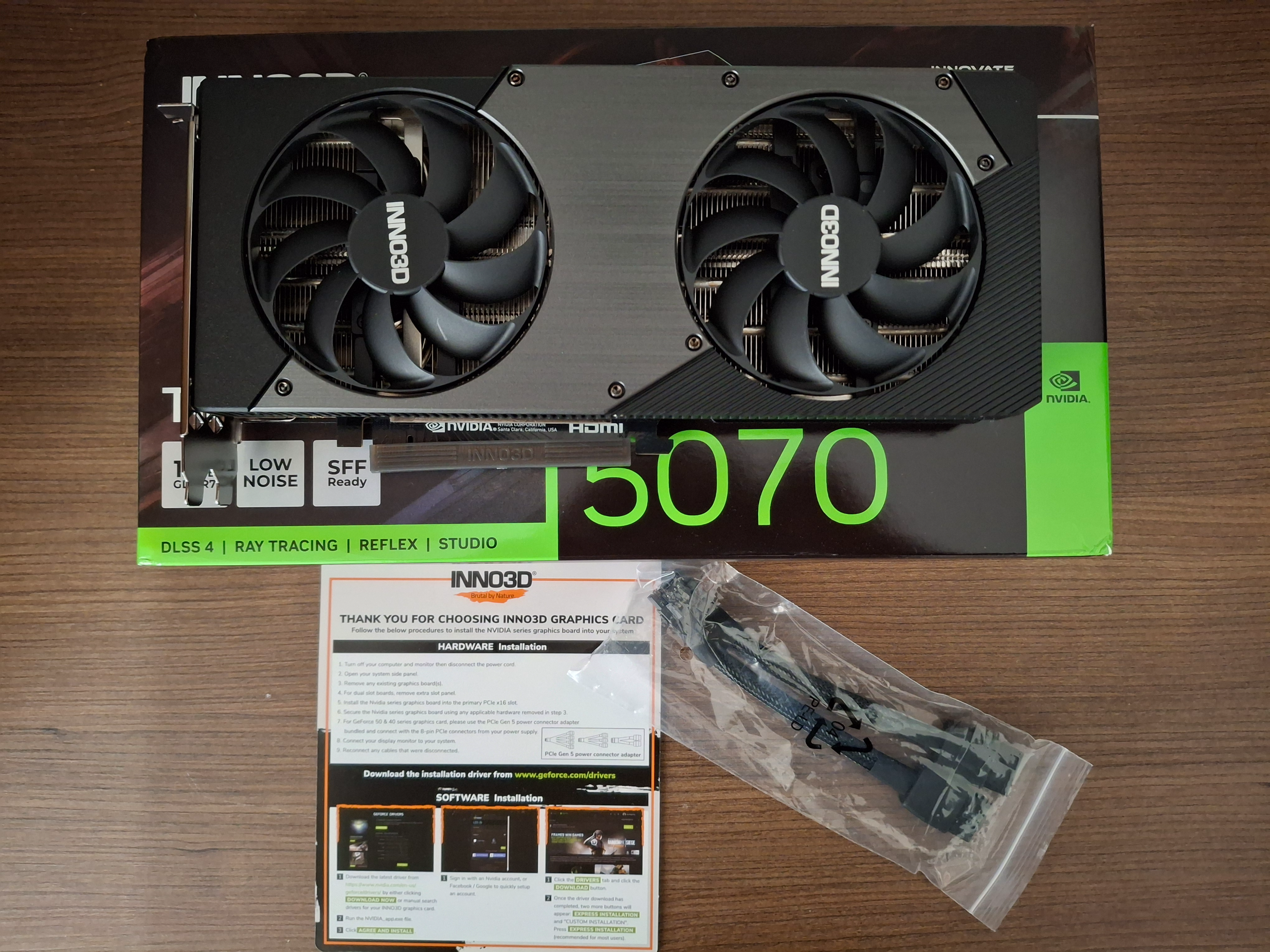

KUTU İÇERİĞİ​
Eki Görüntüle 140690
Eki Görüntüle 140688

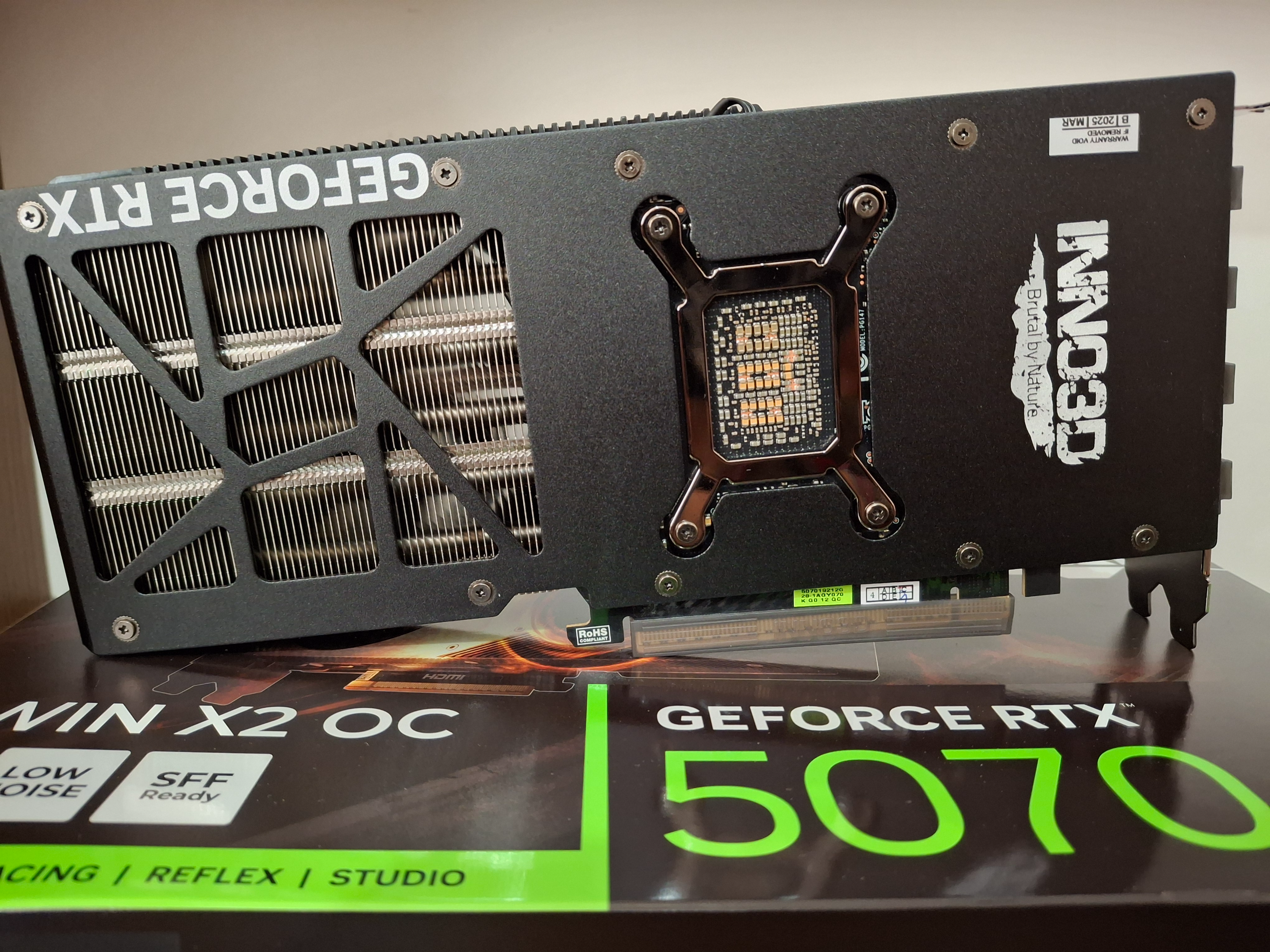

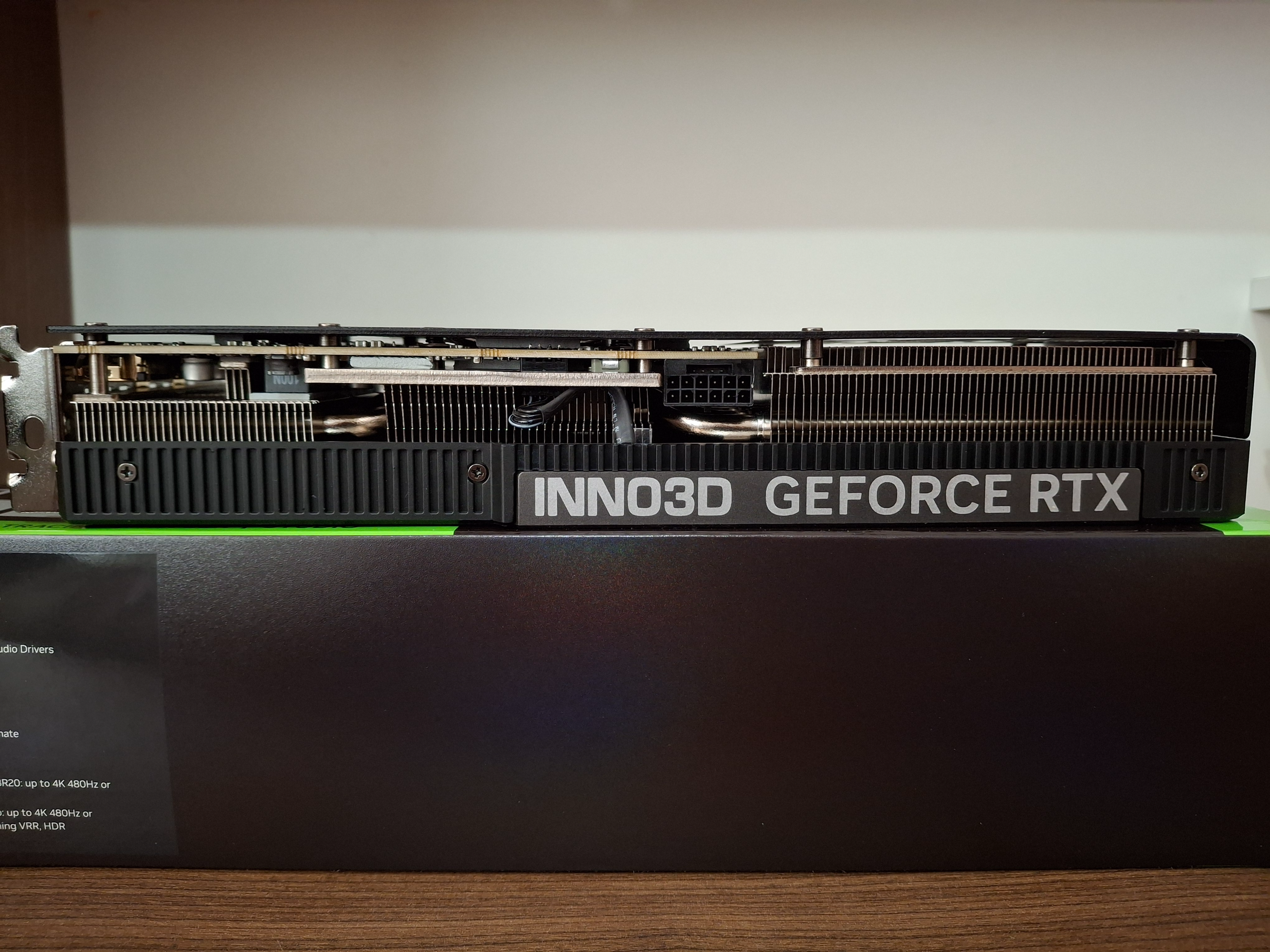

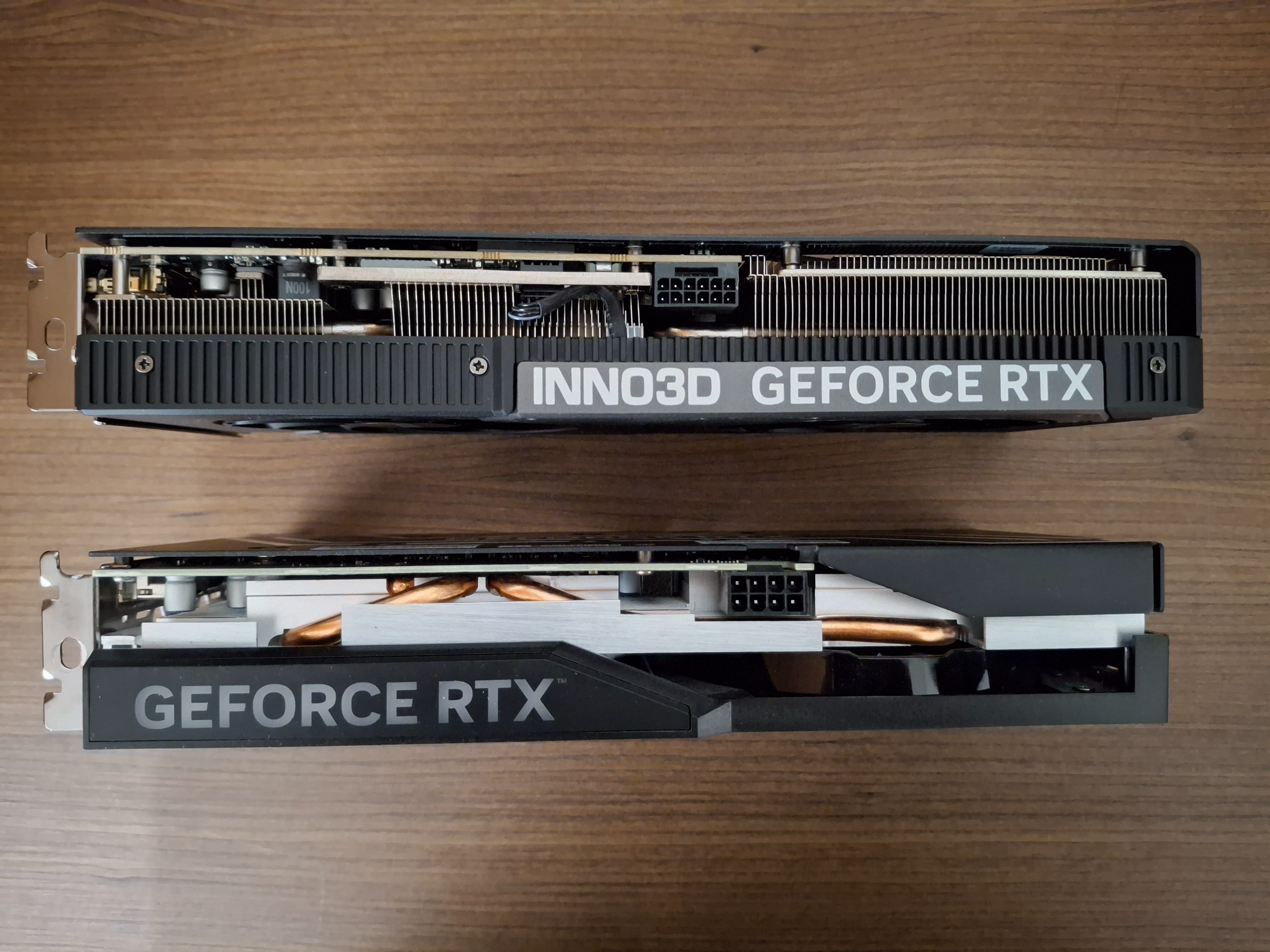

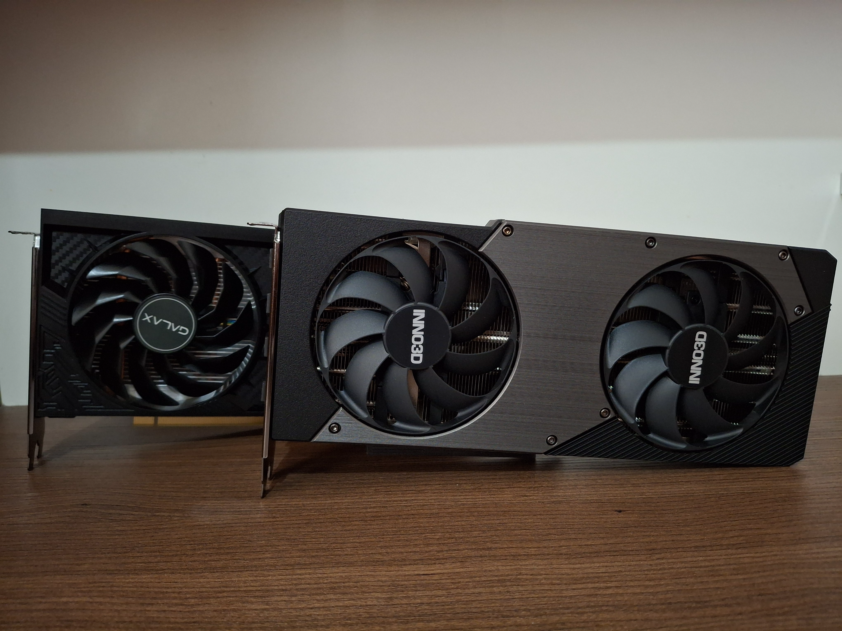

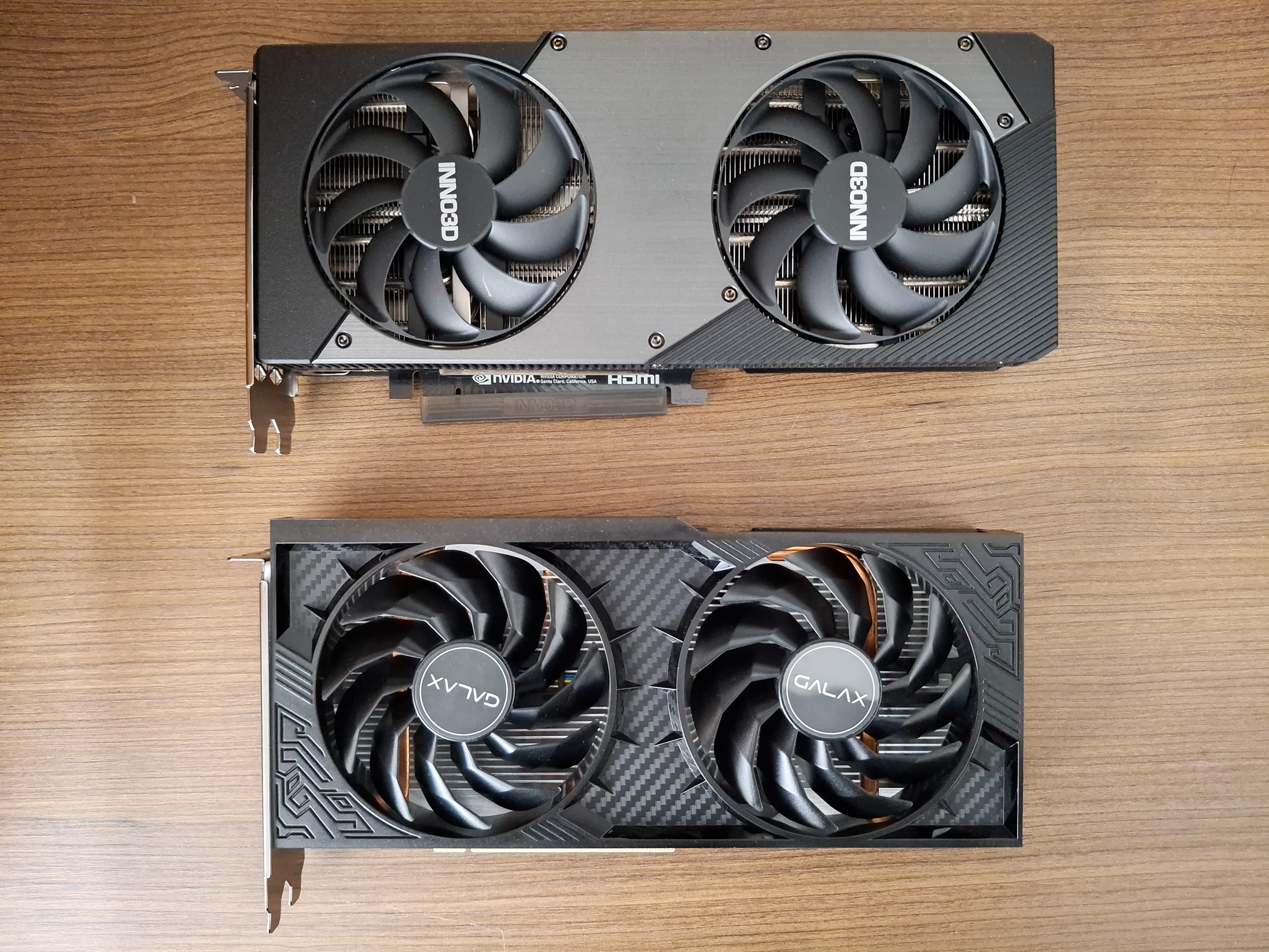

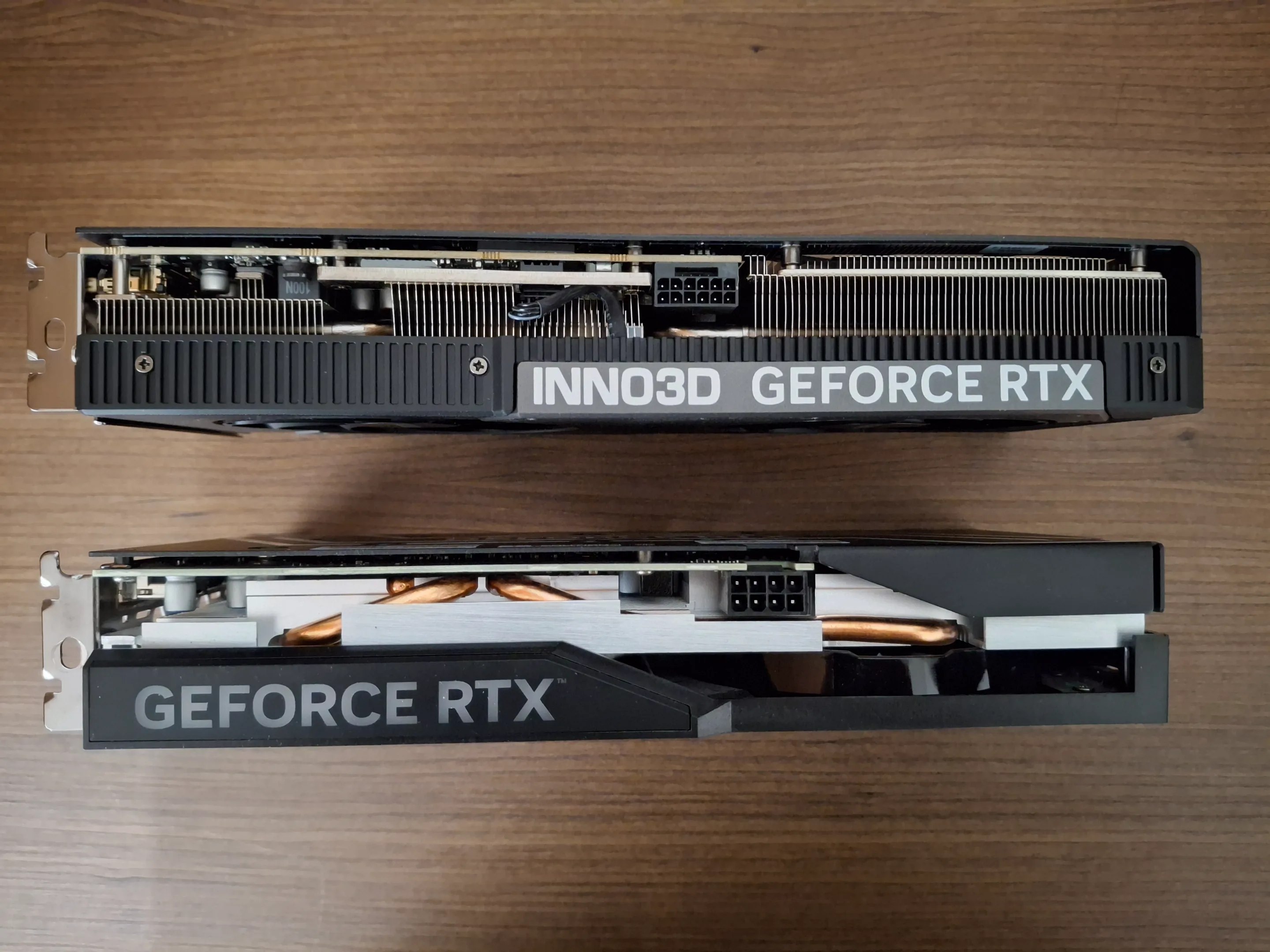

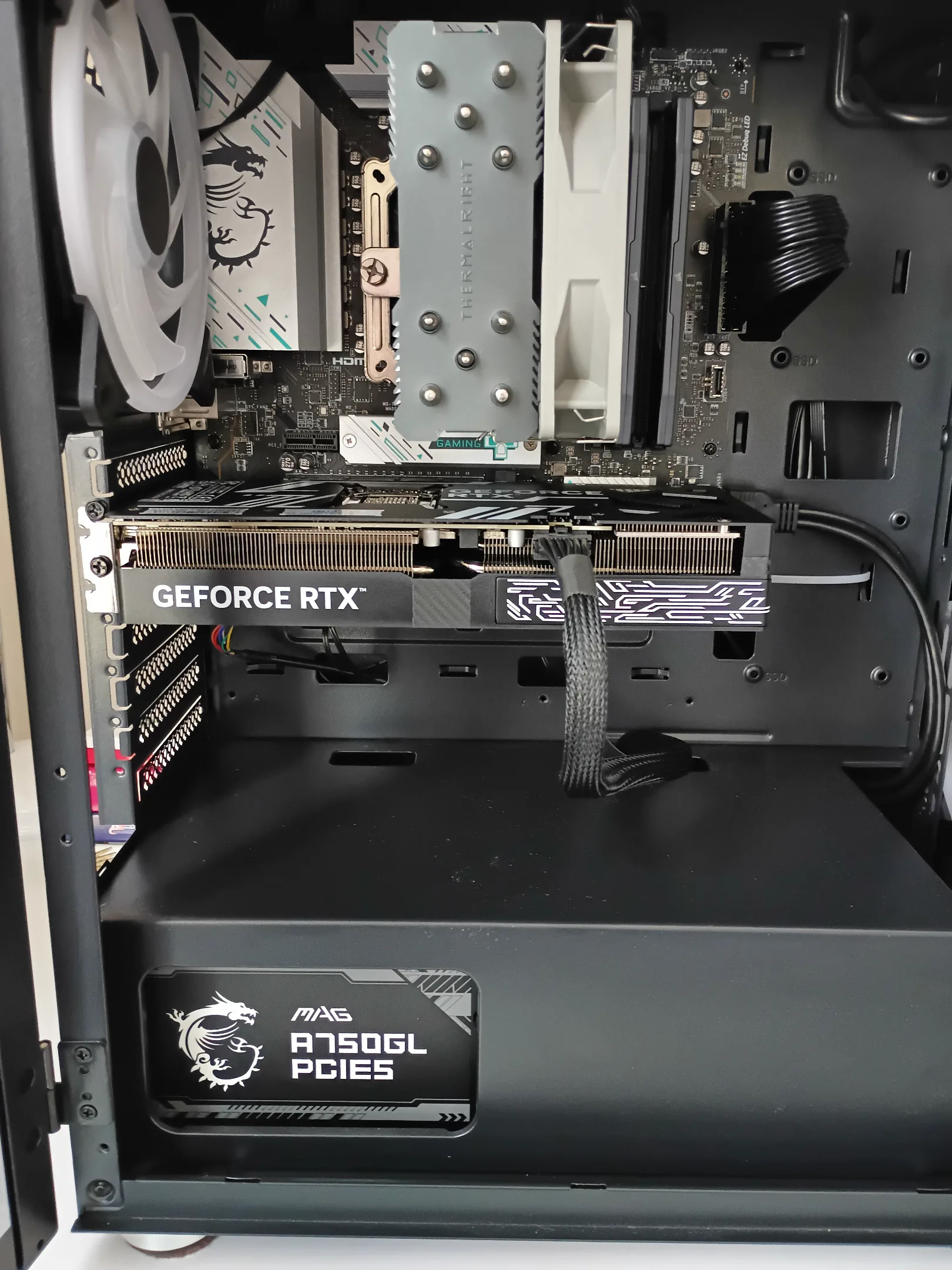

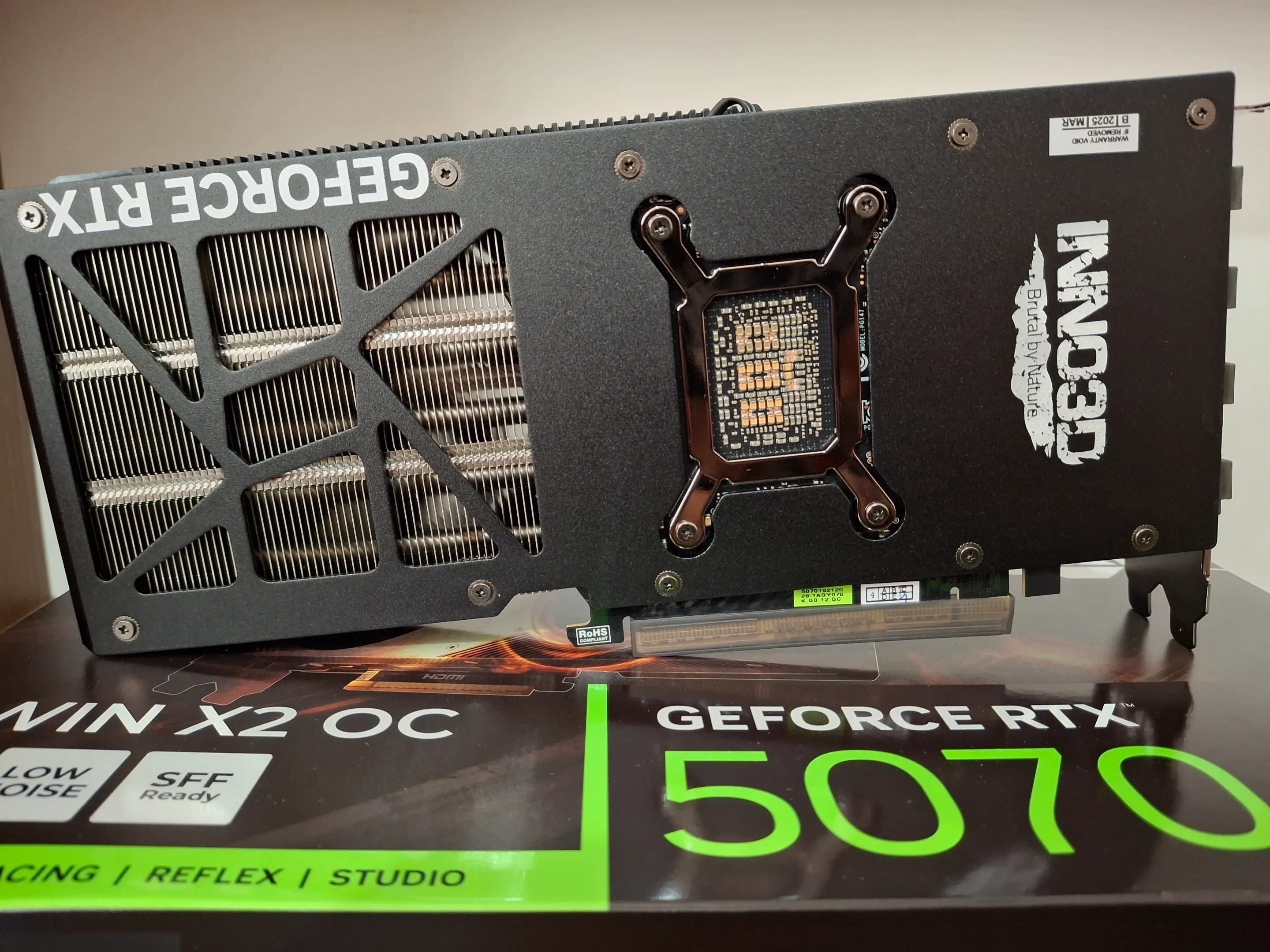

TASARIM​
Eki Görüntüle 140696Eki Görüntüle 140698Eki Görüntüle 140700

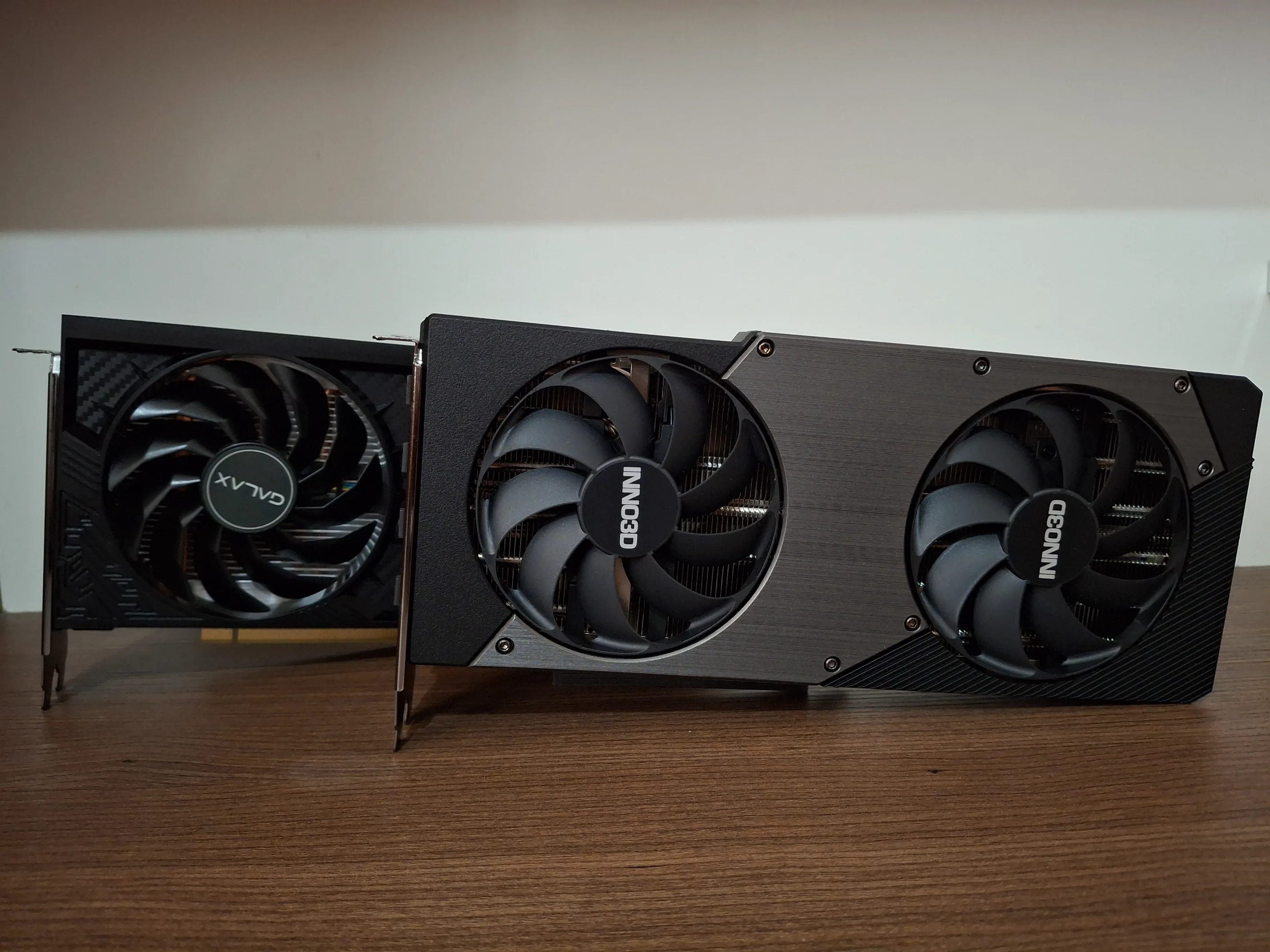

Eki Görüntüle 140702Eki Görüntüle 140703Eki Görüntüle 140704

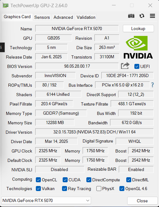

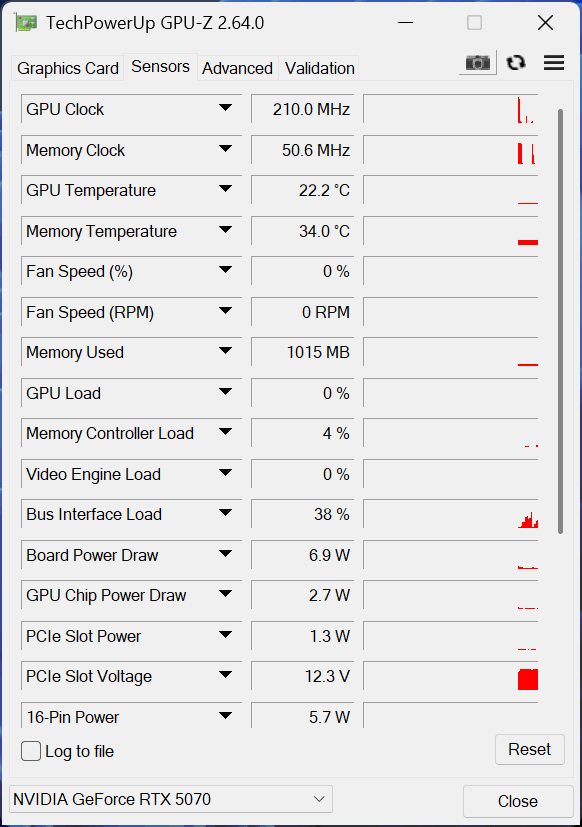

Eki Görüntüle 140721
FurMark Sonuçları​

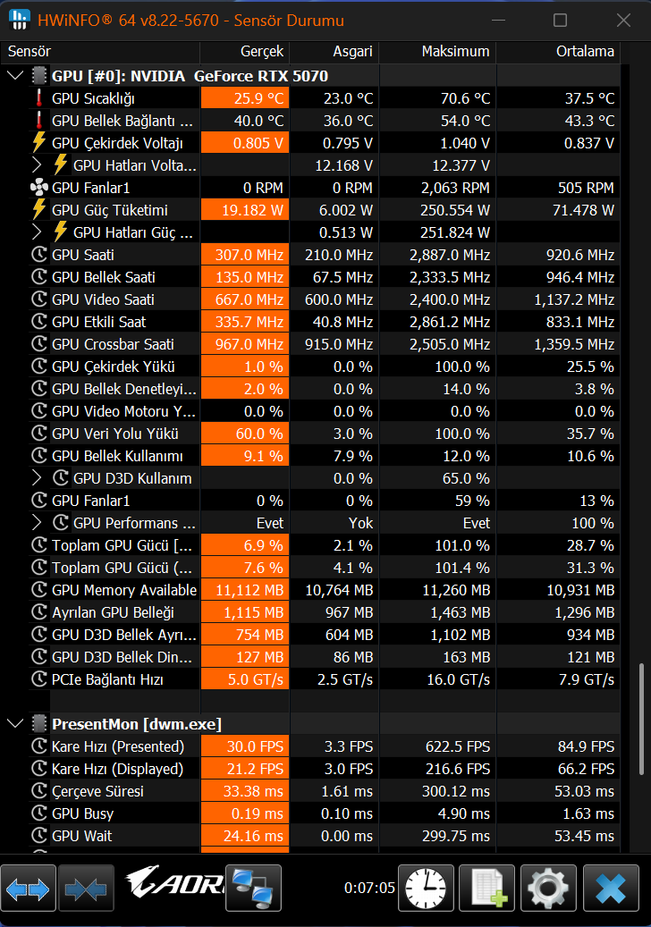

Eki Görüntüle 140723

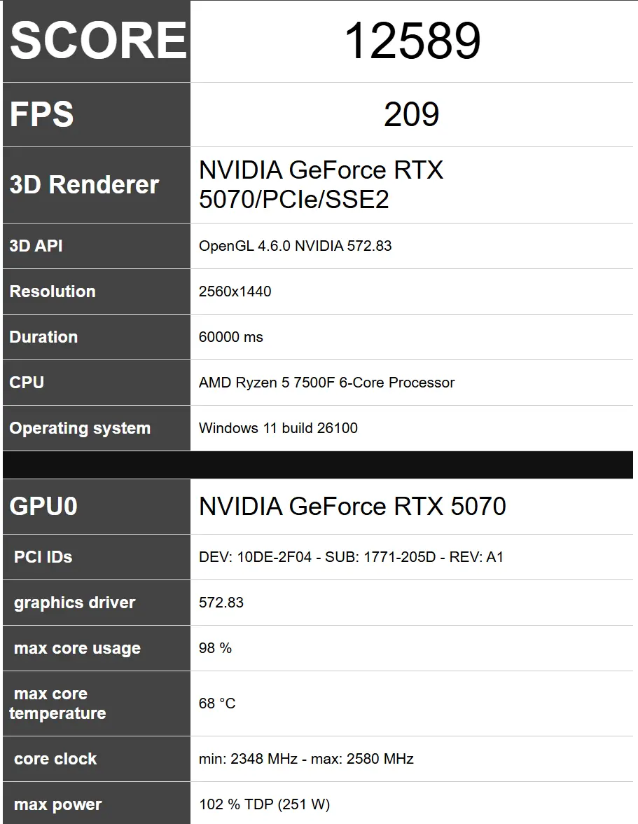

Eki Görüntüle 140716
Eki Görüntüle 140714
Eki Görüntüle 140715

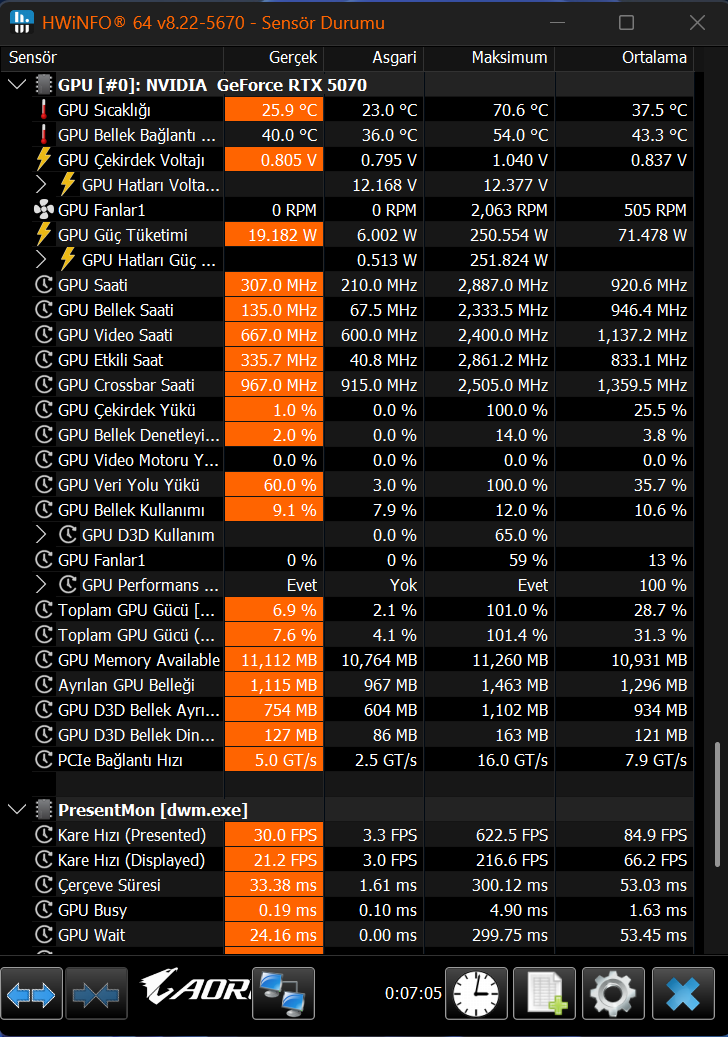

Oyunlardaki Sıcaklık ve Güç Tüketimi​
Eki Görüntüle 140726
Eki Görüntüle 140725
Ayrıca testler sırasında karttan fan sesine yönelik herhangi bir ses duymadım. Bana göre fanları oldukça sessiz çalışıyor. Herhangi bir coil whine da bulunmamakta. Ancak genel olarak fan seslerinin yüksekliği/düşüklüğü kişiden kişiye göre değiştiğini unutmayın. Ben sadece kendi duyduğumu/duymadığımı ifade ediyorum, o kadar.

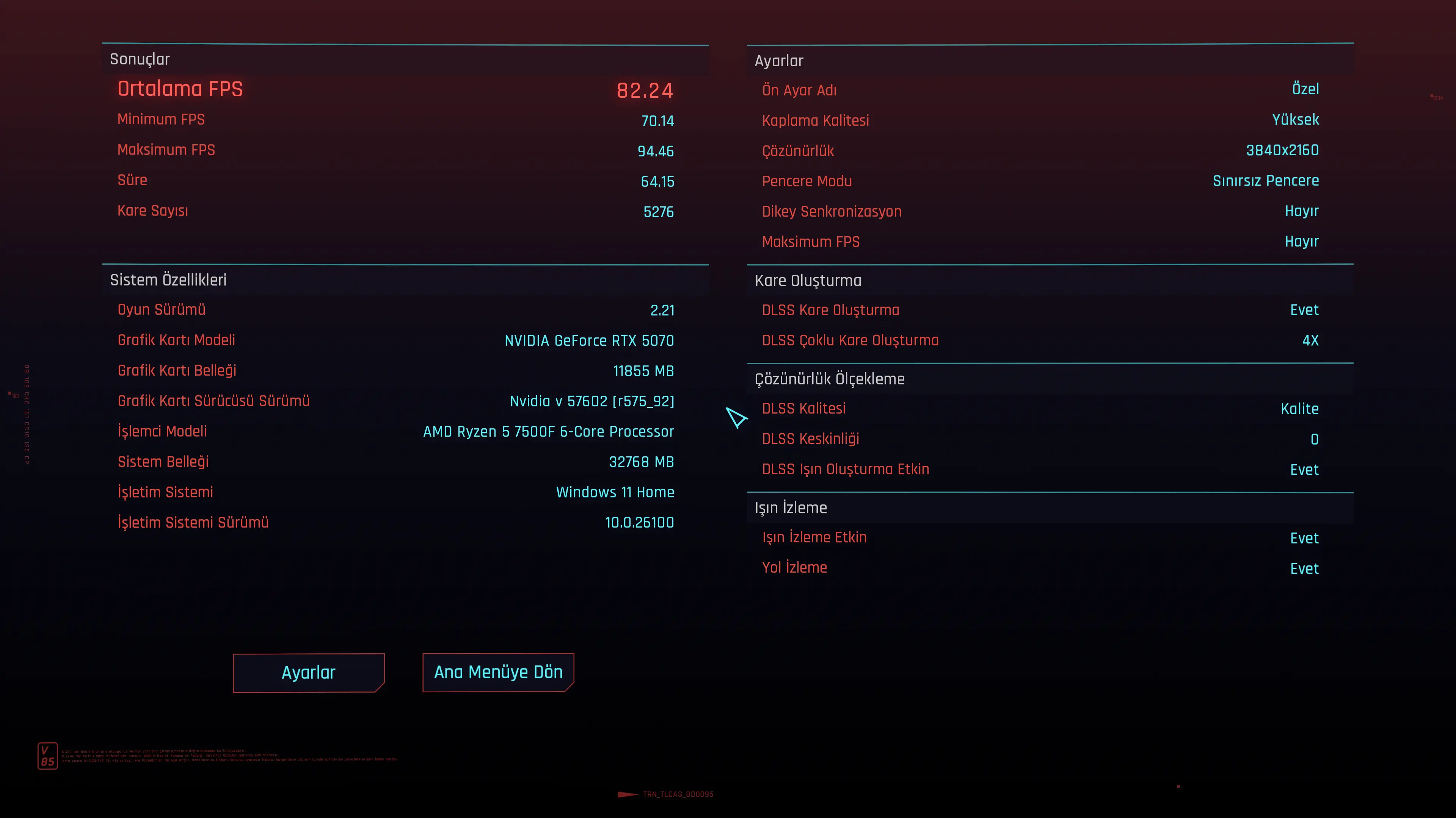

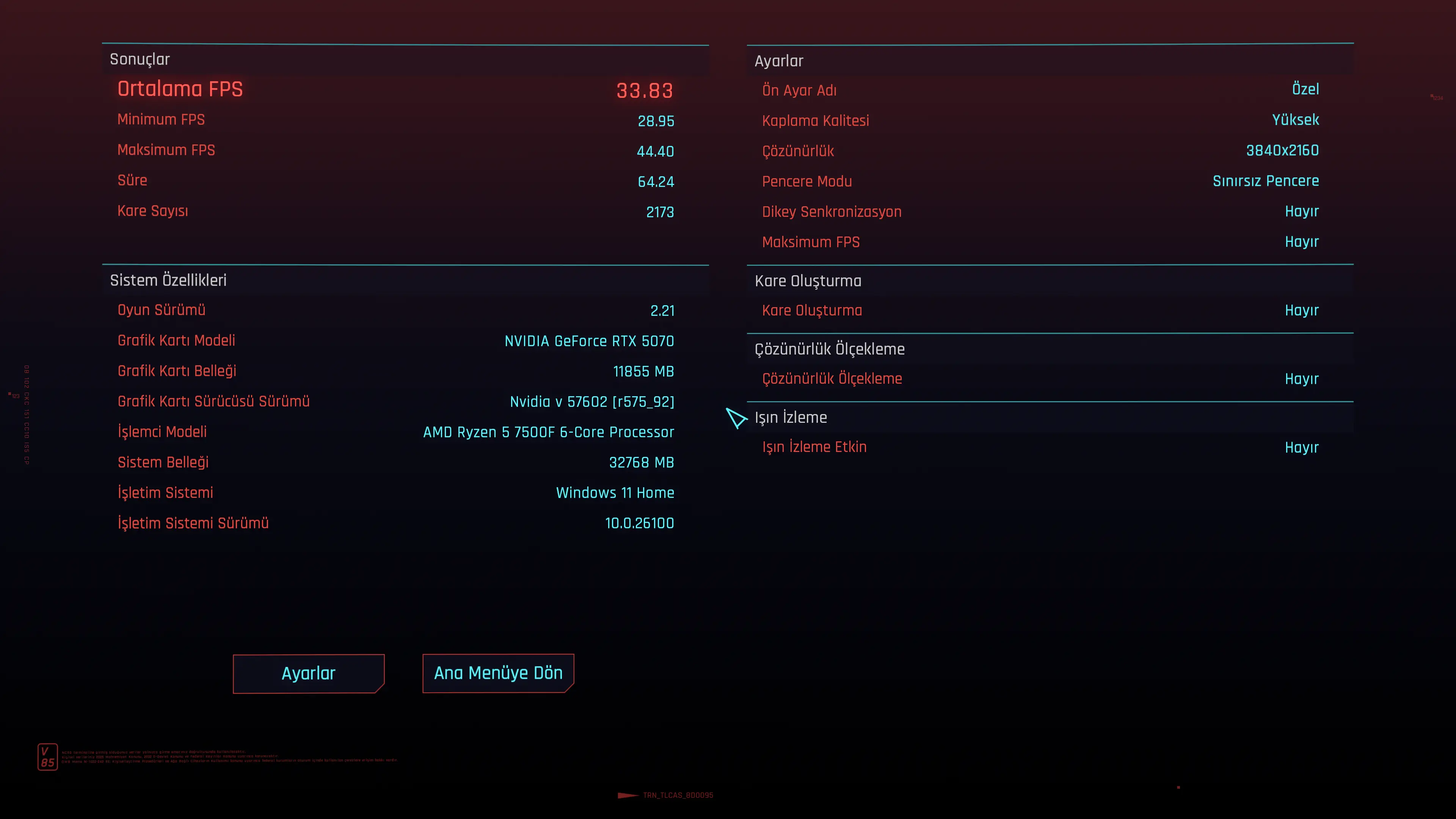

Kartı kullandıkça anlıyorum ki DLSS 4/MFG teknolojisi para harcamayı hak ediyor bence. En azından ben bu teknolojiden oldukça memnunum ve yaptığım alışverişten bir kez daha memnuniyet hissediyorum.

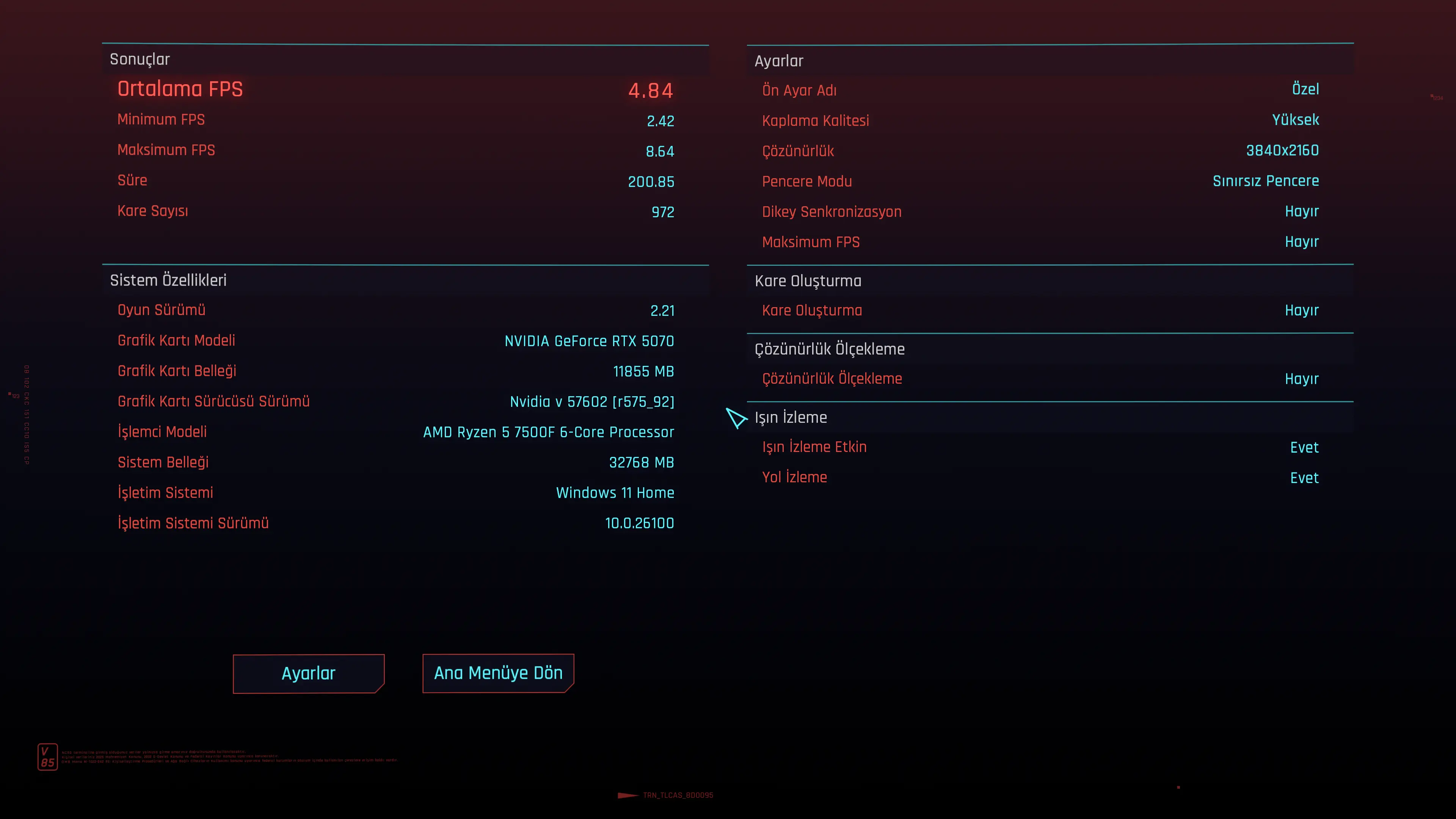

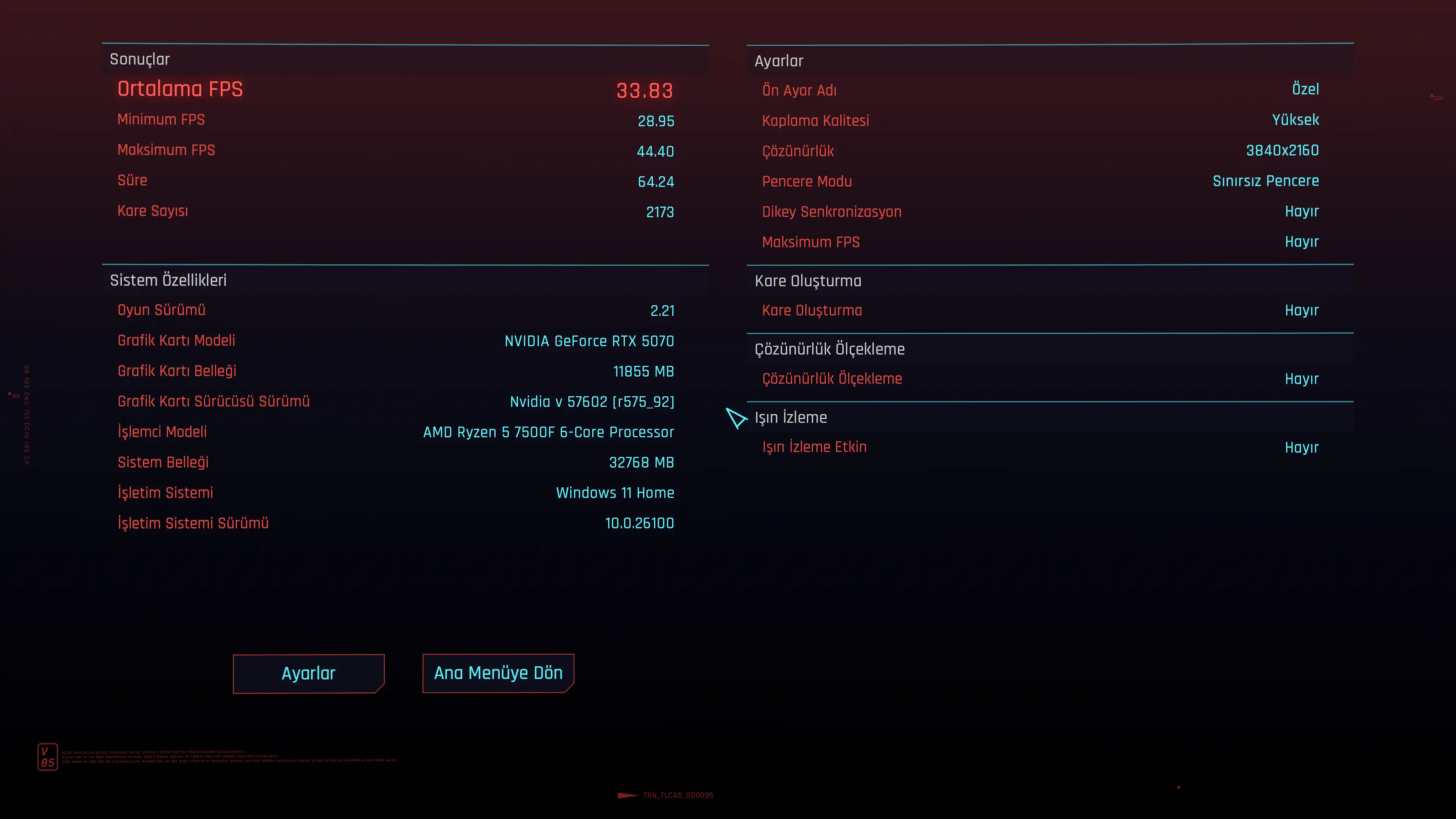

Eki Görüntüle 145364
Eki Görüntüle 145365
Eki Görüntüle 145366
Eki Görüntüle 145367
