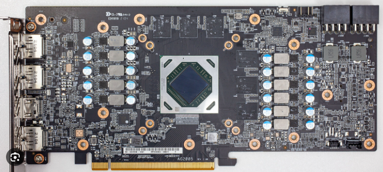

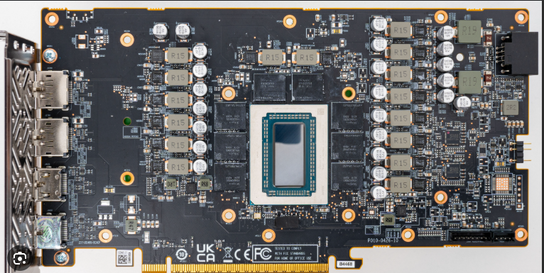

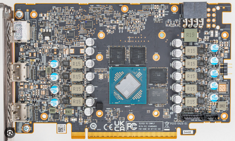

Nebi hocamın bu konuda güzel bir videosu var. Mevcut teknolojide kullanılan bellek modülleri 2GB olduğu için bu giriş seviyesi olarak nitelendirilen kartlar yapıları gereği ya 8 ya da 16 GB VRAM'e sahip olmalı. 16GB versiyonları da aslında 8GB ile aynı veri yolu kapasitesine sahip olduğu için aslında o 16GB VRAM'i de tam performans kullanamıyor ancak bahsettiğiniz çoğu kalite arttırımında ortaya çıkan sorunları gideriyor. Kullanılan modüller 2 GB olduğu için sonraki 12GB kartlar orta seviye olarak nitelendiriliyor ve fiyat burada açılıyor. Segment belirleyen kısımda burası aslında kartlarda. Aşağıya 3 görsel bırakıyorum. Biri 9060XT 8GB biri 9060XT 16GB diğeri ise 9070 XT.
Gördüğünüz üzere 2x4'ten 8GB ekran kartımız. Aşağıdaki ki 16GB ekran kartımız.

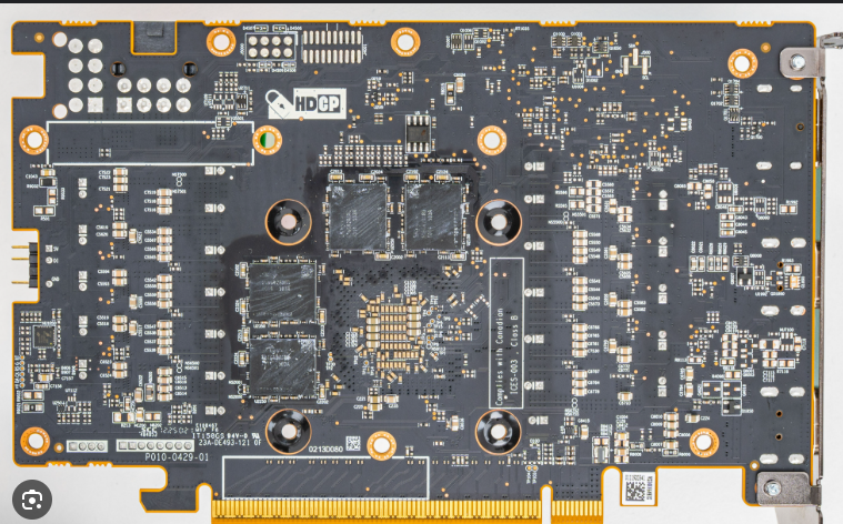

Evet birebir aynı ama nasıl olur bu ekran kartı 16GB değil miydi? Evet öyle. Ancak bu kartın arkası şöyle gözüküyor.
Kalan 2x4 bellek öndeki 2x4 ile paralel bir şekilde bağlanıyor ve aynı yolları kullanıyorlar. Burada bellek kapasitesi artıyor ancak kullanılan yollar aynı ve veri işlemedeki kısıt büyümüyor. Bir de 9070 XT 16GB'a bakalım.
Burada görüyoruz ki 2x8'den 16GB belleğimiz var ve hepsinin kendine özel yolları var bu sayede verileri iletebileceğimiz yol fazla olduğundan bu bellek boyutundan tam kapasitede ve çipimizin işleyebileceği sınırda yararlanabiliriz. Bir de bonus ekleyeyim ve 6700XT 12GB'a bakalım.
