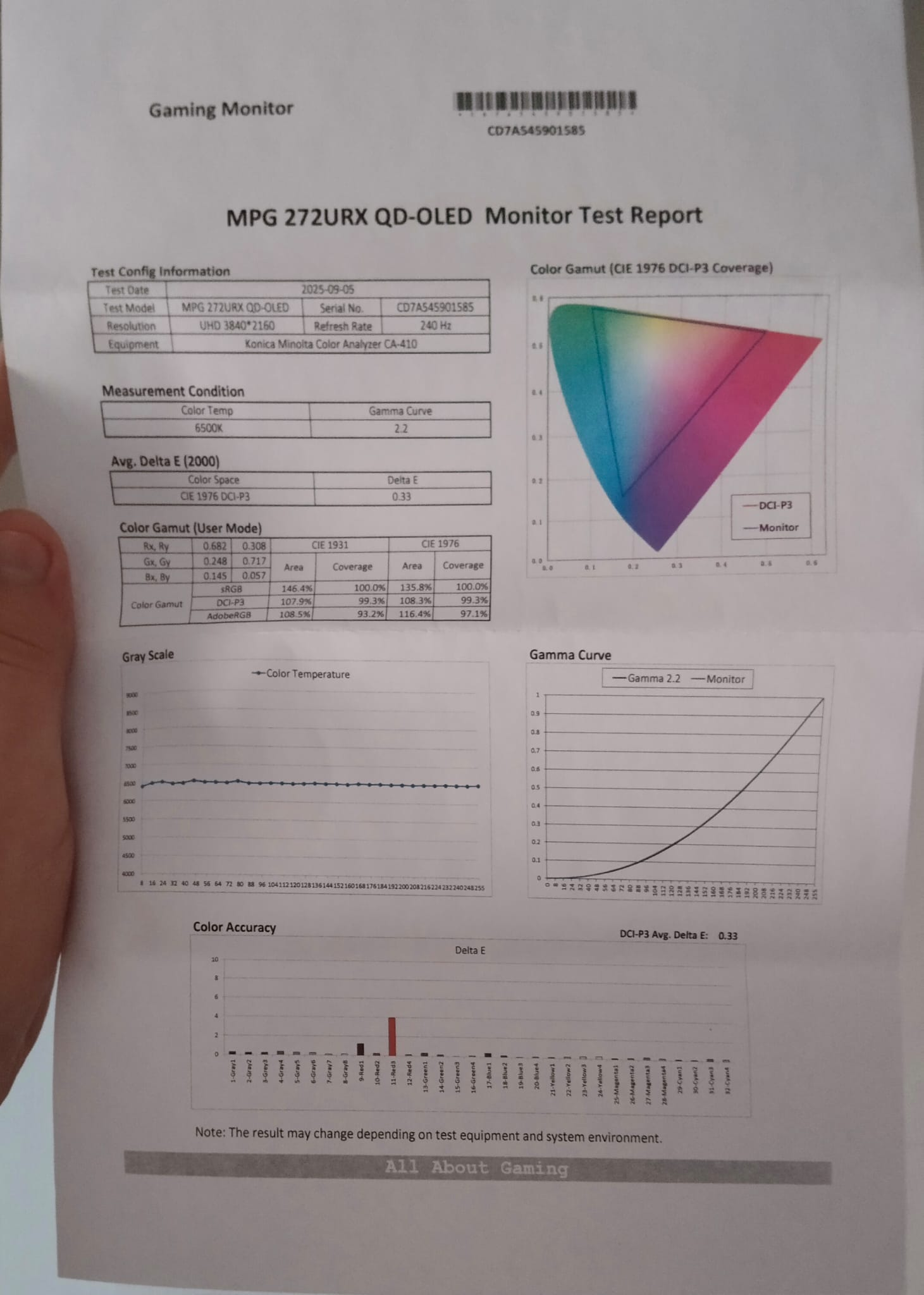

Bu yazıda yaklaşık 3 haftadır kullanmış olduğum MSI MPG 272URX 4K 240Hz QD-OLED'i inceleyeceğim.
Burada belirtildiği üzere sRGB renk gamutunun tamamını kapsıyor. DCI-P3 renk gamutunun %99,3'ünü ve AdobeRGB renk gamutunun %93'ünü kapsıyor. Delta E ise 0,33.

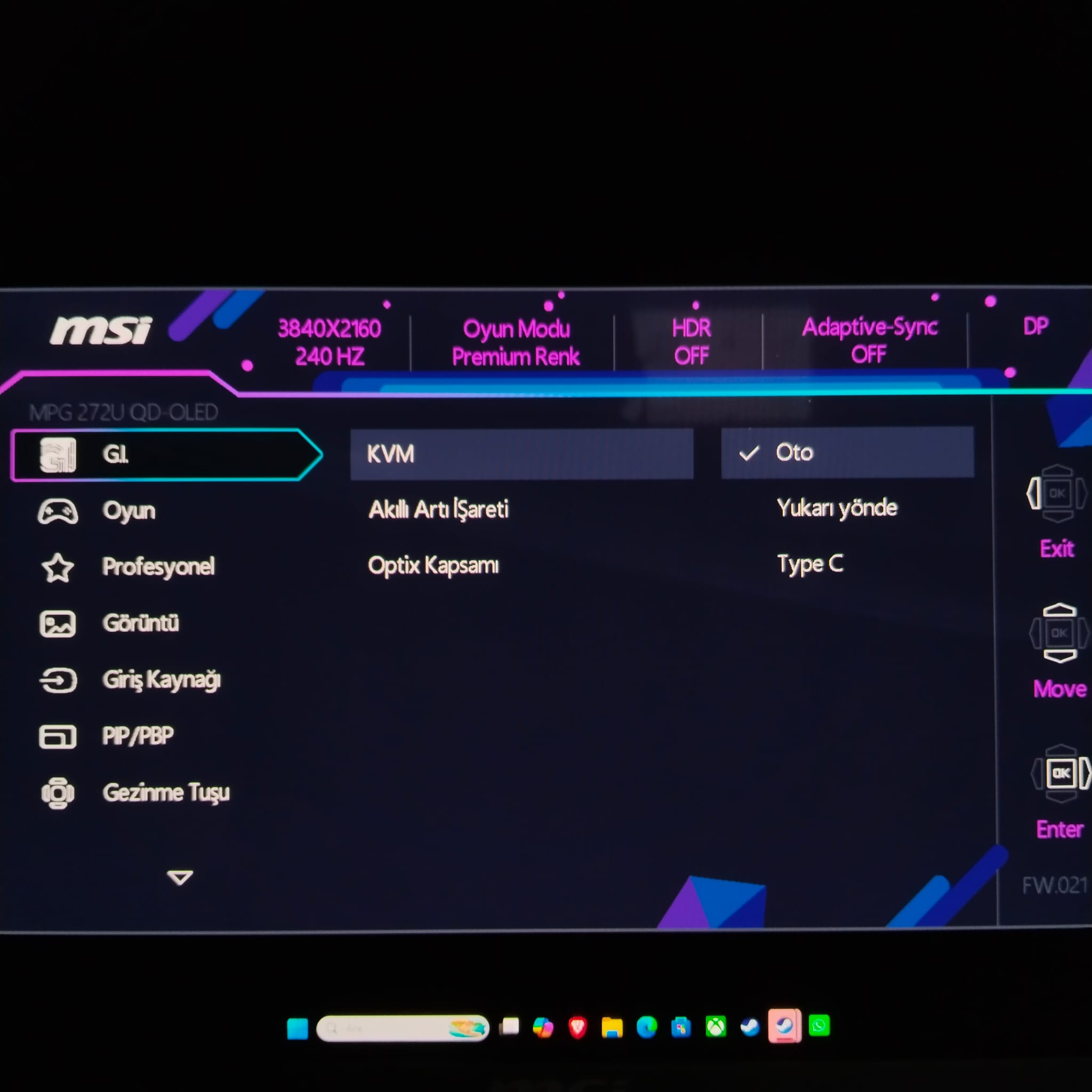

OSD Menüsü
OSD menüsü de gayet dolu diyebilirim; tasarım olarak şu şekilde:
Gelelim seçeneklere:
G. I
- KVM: KVM Switch ile ilgili bir ayar kullanmadığım ve ne olduğu hakkında doğru dürüst bir bilgim yok, ondan detay veremeyeceğim.
- Akıllı artı işareti: Kısaca Crosshair açma tuşu; renk ve şekil ayarı yapabiliyorsunuz.
- Optix kapsam: Monitörün ortasında bir küp yaratıyor ve bu küp içeriği zoomluyor; kısaca monitörün ortasında küçük bir dürbününüz oluyor.

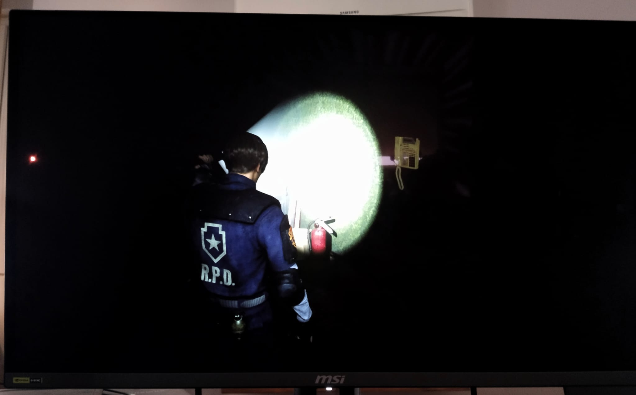

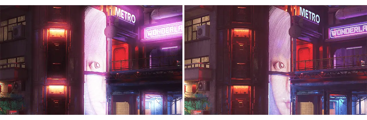

- Gece görüşü: Black Equalizer denebilir; aslında karanlık alanları aydınlatmaya yarıyor. Normal, güçlü ve en güçlü gibi seçeneklerin yanında A.I. da var, ne değiştirdiğini pek anlamadım.

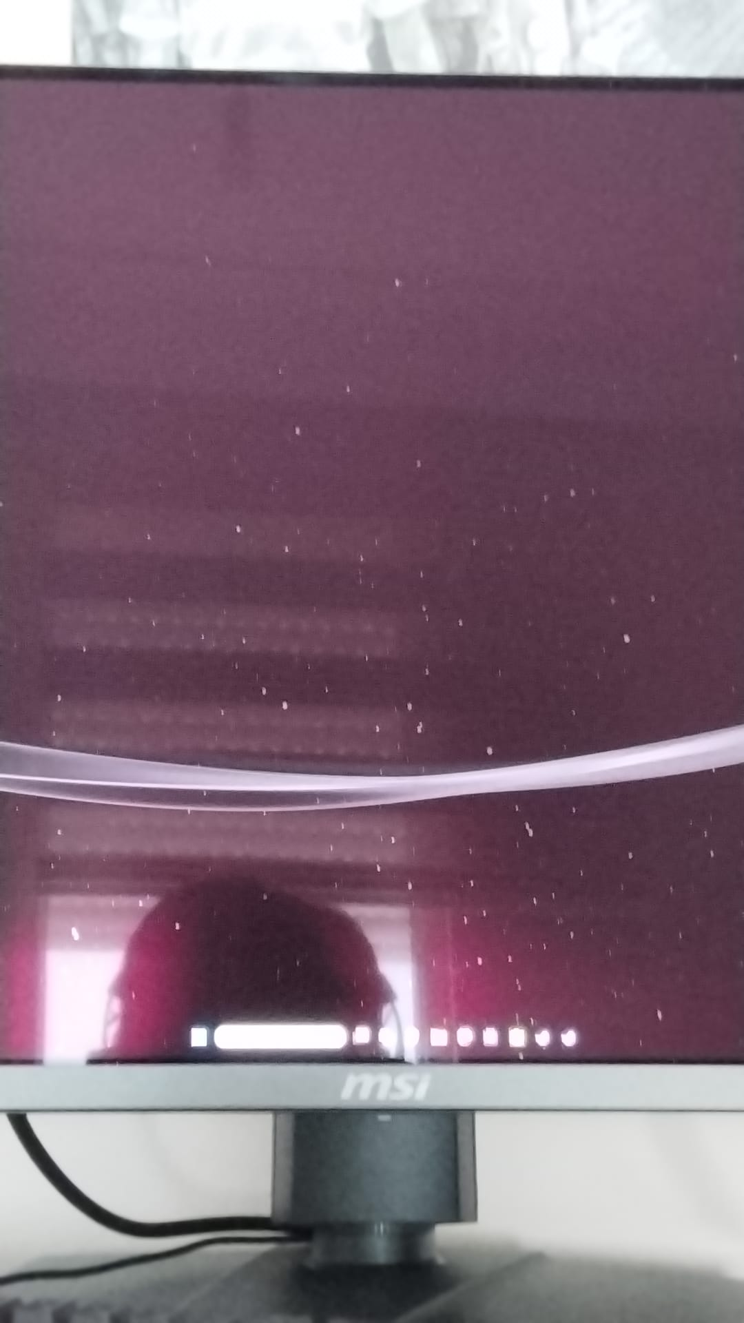

OLED temizliği

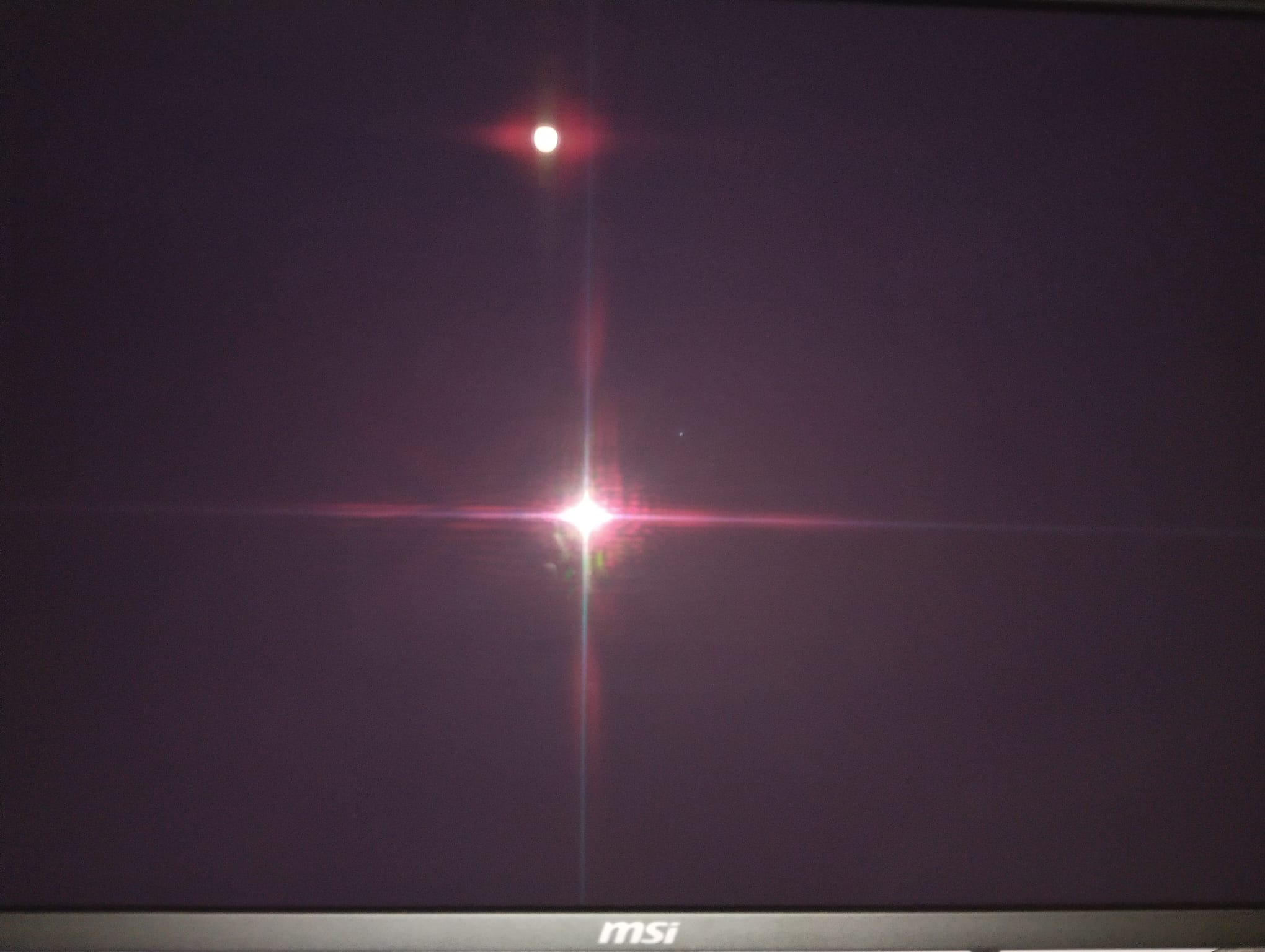

Öncelikle baştan söyleyeyim, benim anlattığım gibi yaptınız, monitör çizildi, leke oldu falan, ben bir sorumluluk falan almıyorum. Ben böyle yaptım, tertemiz oldu, hiçbir çizik yok ama bu sizde olmayacağı anlamına gelmiyor. Ben monitörümü %70 etanol sprey ile monitörün halihazırda kutusundan çıkan mikrofiber bez ve sonradan aldığım bir kaliteli mikrofiber bez ile temizliyorum. Öncelikle monitörün fişini çekiyorum, eğer önceden çalıştıysa bir süre bekliyorum ki panel soğusun, yaklaşık 10 dakika oluyor bu süre.Ardından etanolü sprey ile kutudan çıkan M.F bezeye sıkıyorum, ekranı yatay hareketlerle siliyorum ama yavaş ve çok bastırmıyorum. Ekranın iyice temizlendiğinden emin olduktan sonra diğer kaliteli M.F bez ile ekranı kuruluyorum, hiçbir leke kalmadan tertemiz oluyor. Aşağıdaki lekeler wallpaper değil, bu arada bizzat tükürük. Monitöre CS oynarken yakın oturuyorum, çok gülüyorum, illaki bir şey oluyor maç sırasında, ondan dolayı ekrana sıçrıyor, el mahkum.
Öncesi:
Sonrası:

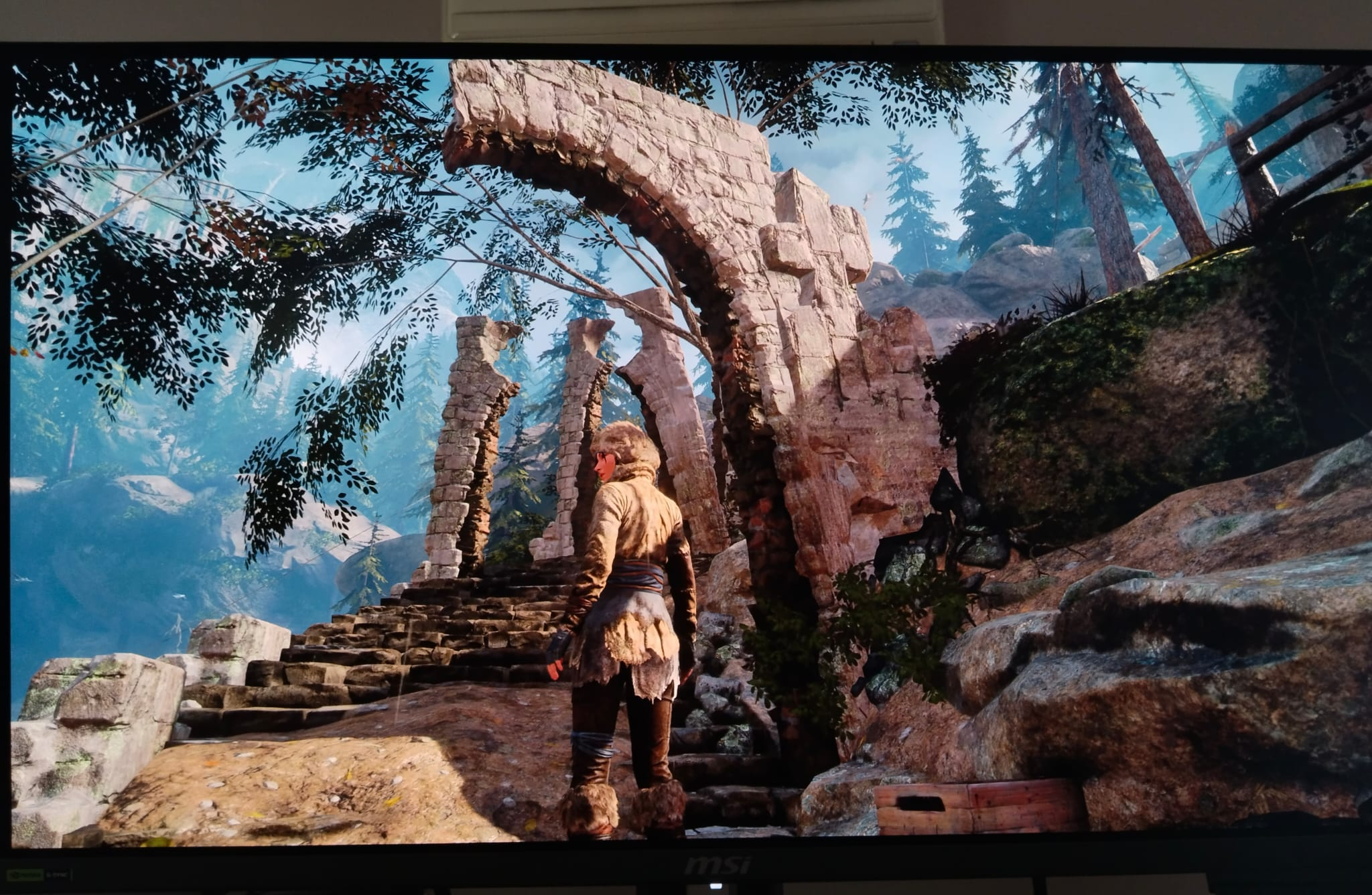

Oyun tarafına gelirsek, özellikle HDR ile birlikte cidden oyunlardan aldığım zevk daha da arttı, şöyle örnekler bırakayım:

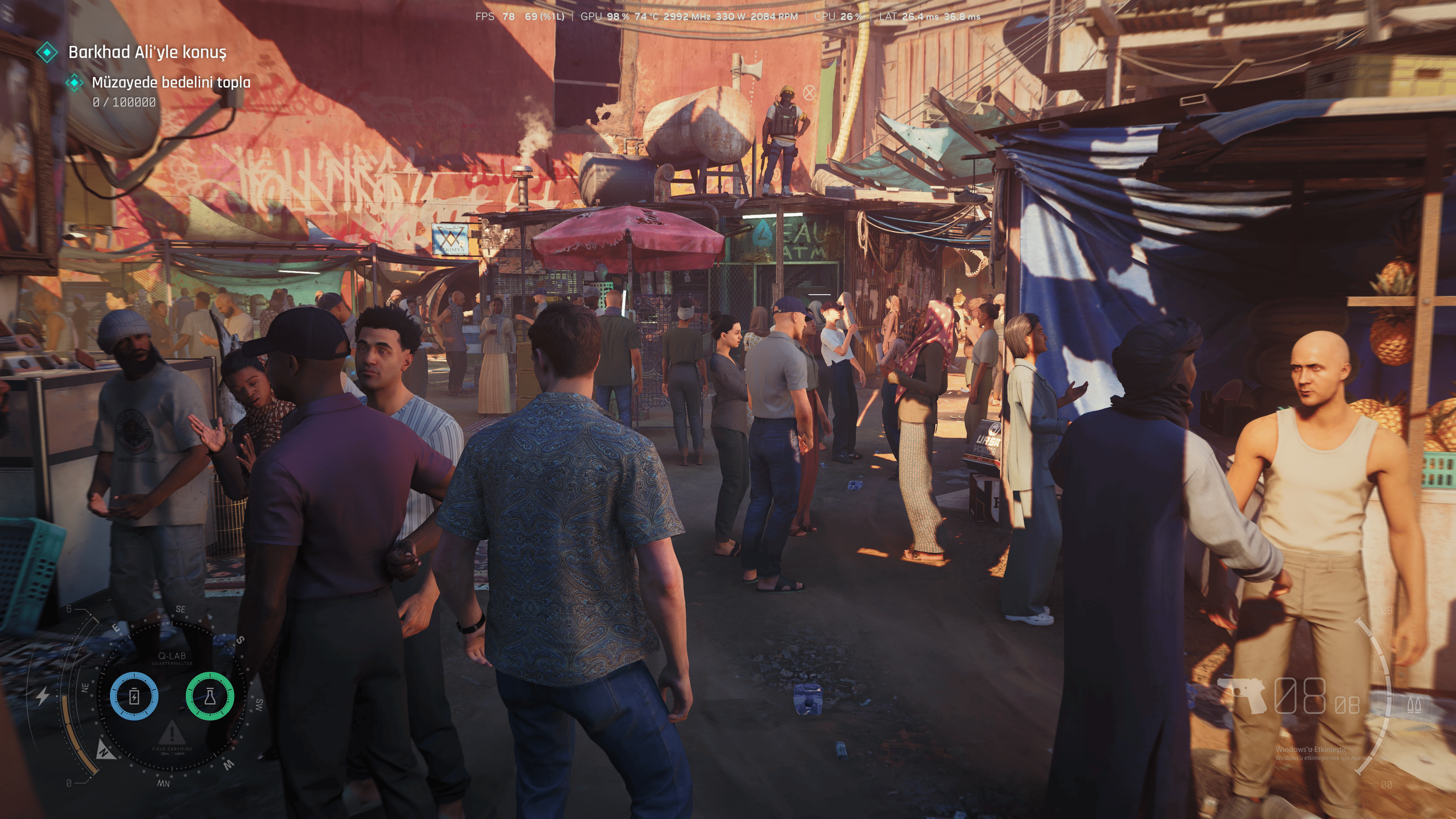

007 First Light - 4K Ultra DLAA 2X Frame Generation:

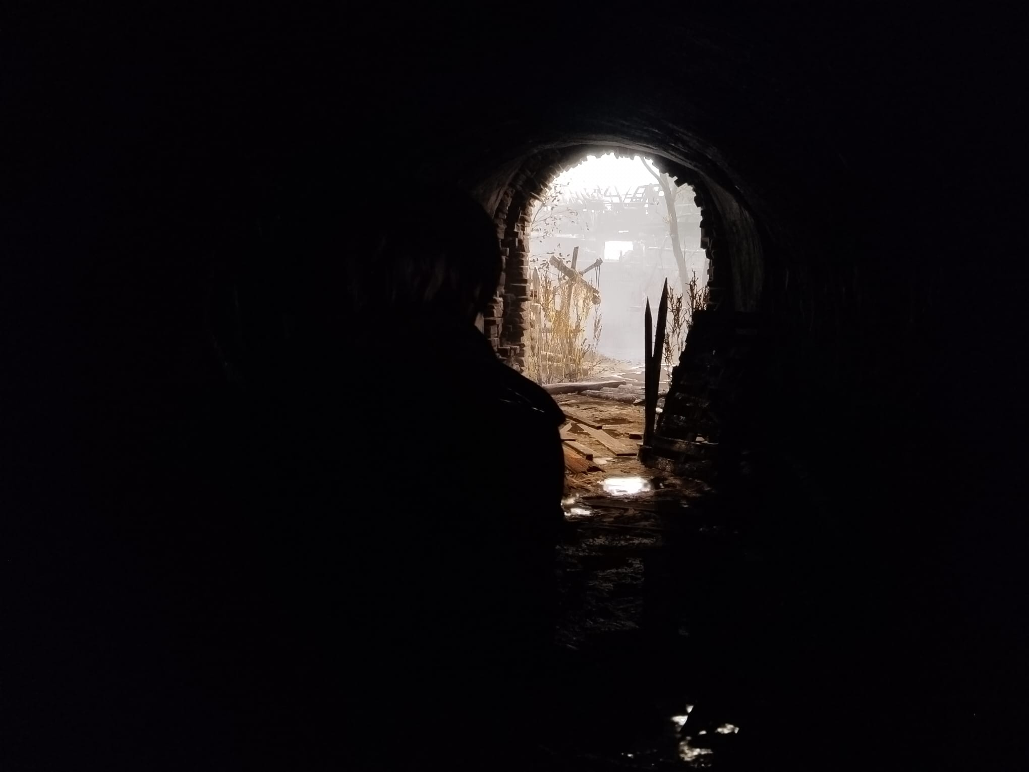

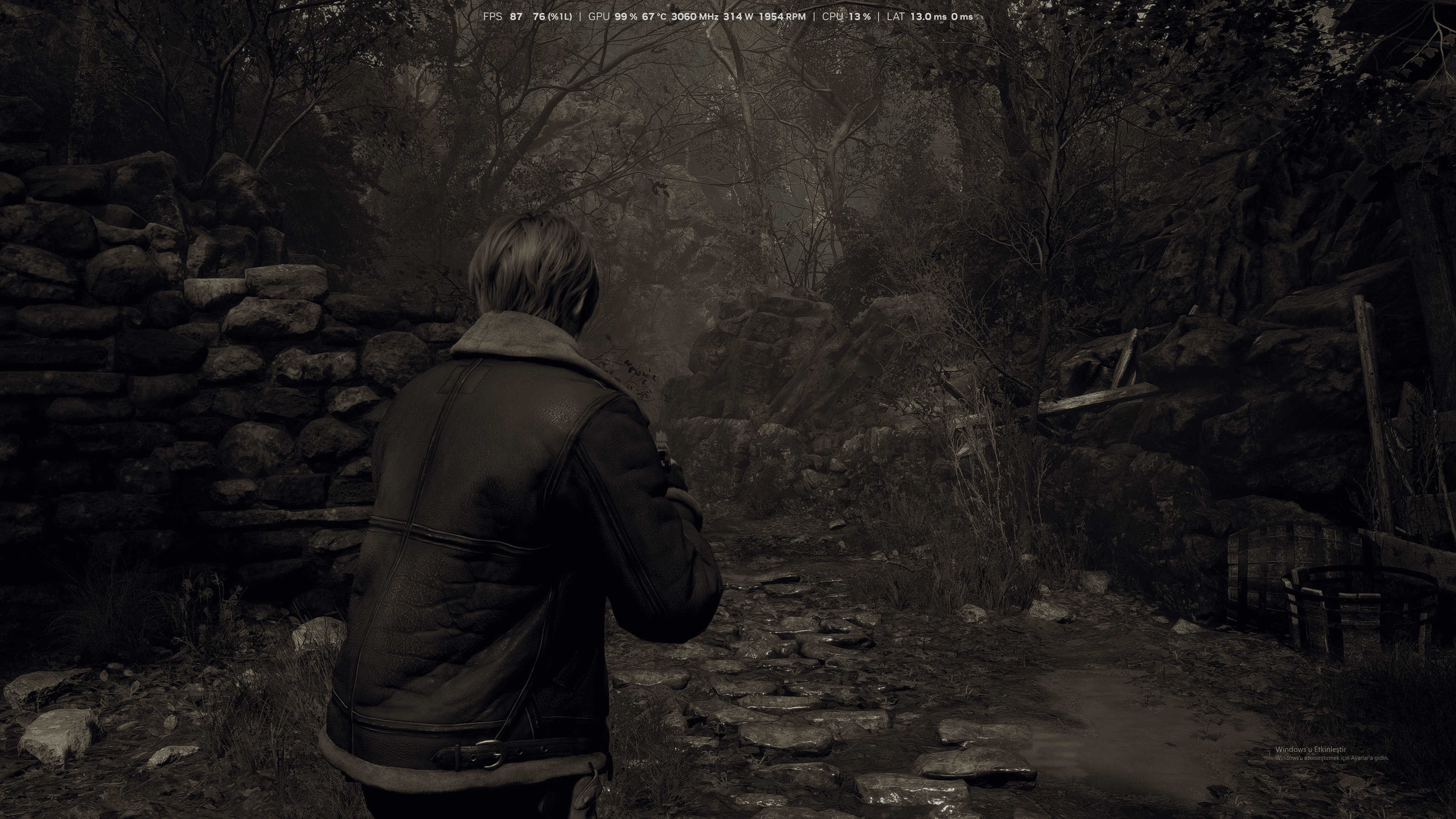

Resident Evil 4 Remake - 4K Ultra Ray Tracing high: (Fotoğraf niye sepia filtresi gibi çıkmış anlamadım)

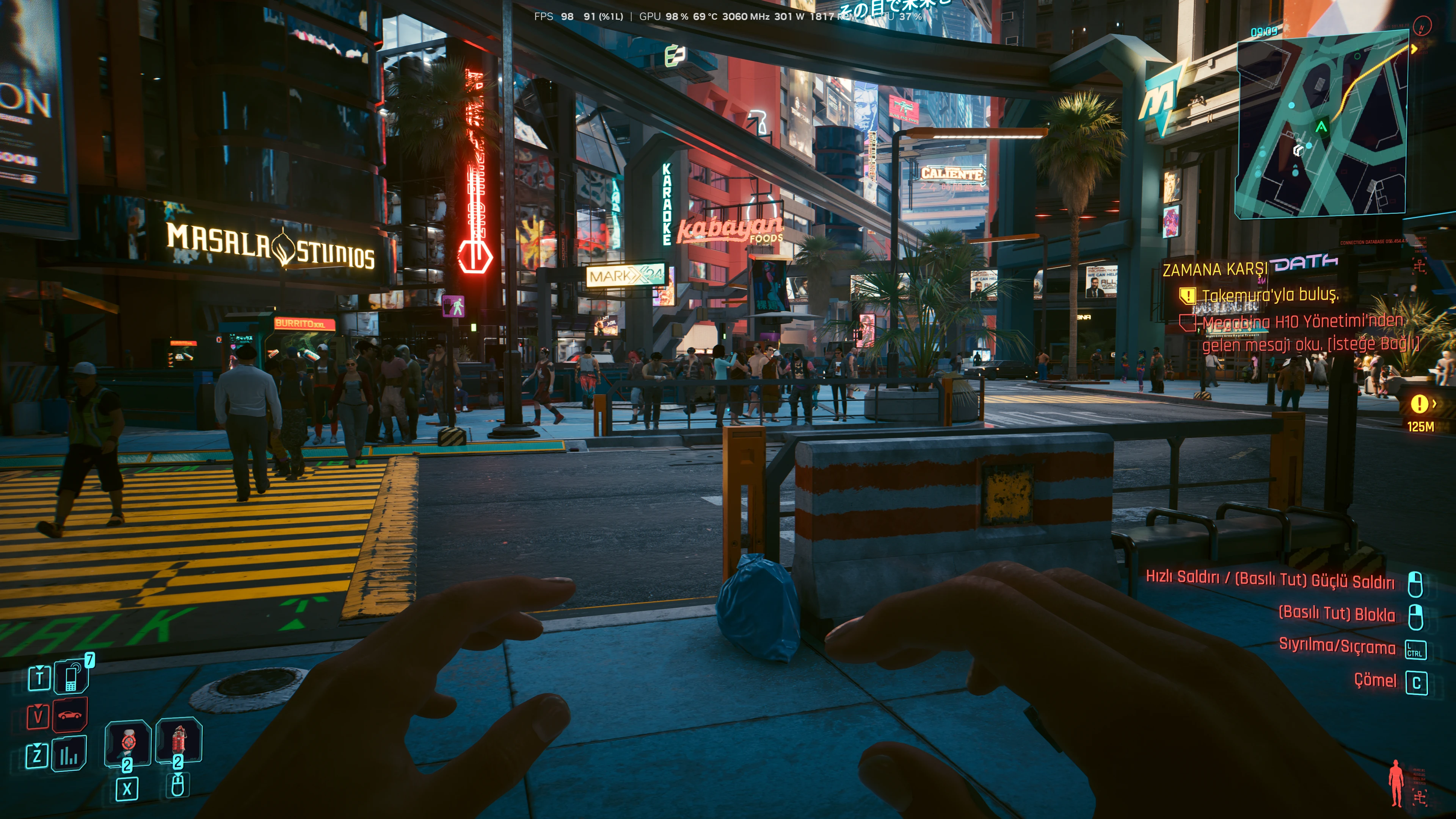

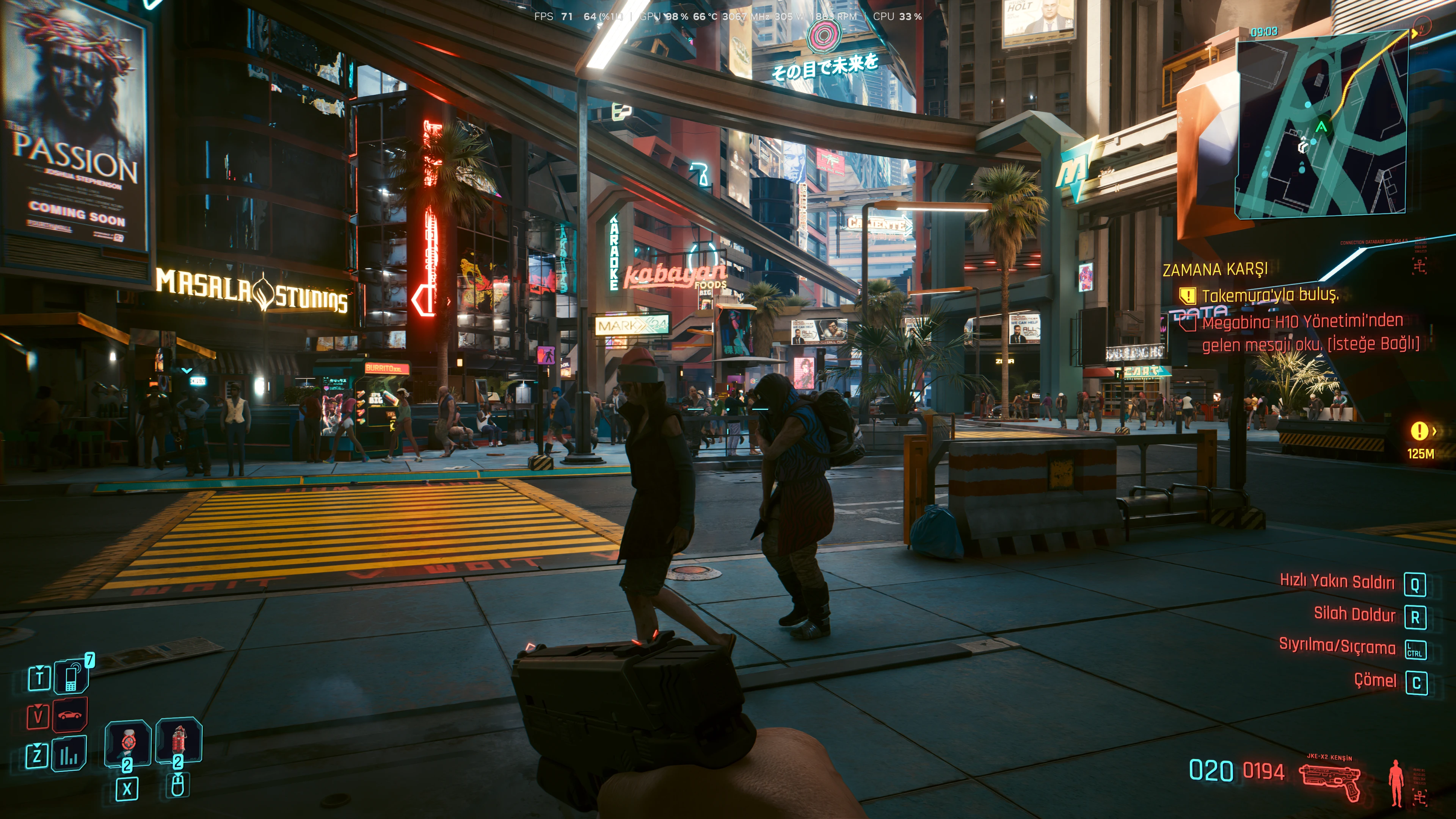

Cyberpunk 2077 - 4K Ultra DLSS balanced path tracing 2X Frame Generation:
Cyberpunk 2077 - 4K Ultra DLSS balanced Ray Tracing sayko 2X Frame Generation:

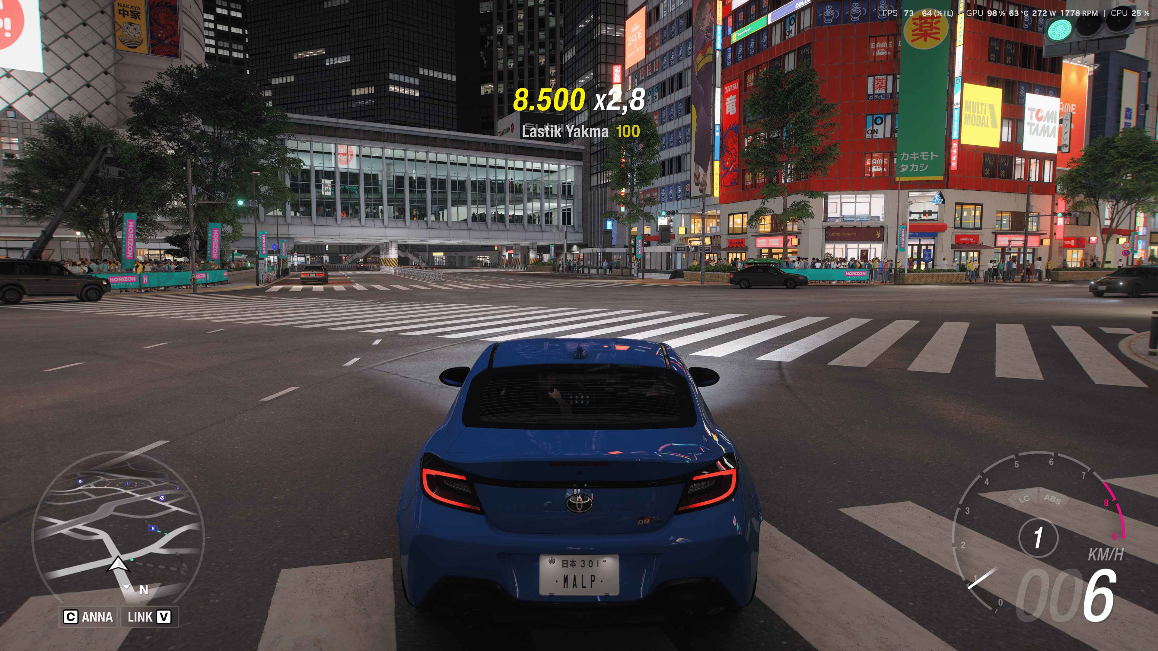

Forza Horizon 6 - 4K Extreme+RT DLAA 2X Frame Generation:
