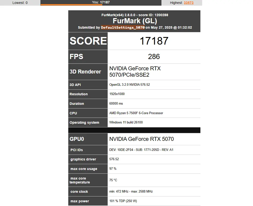

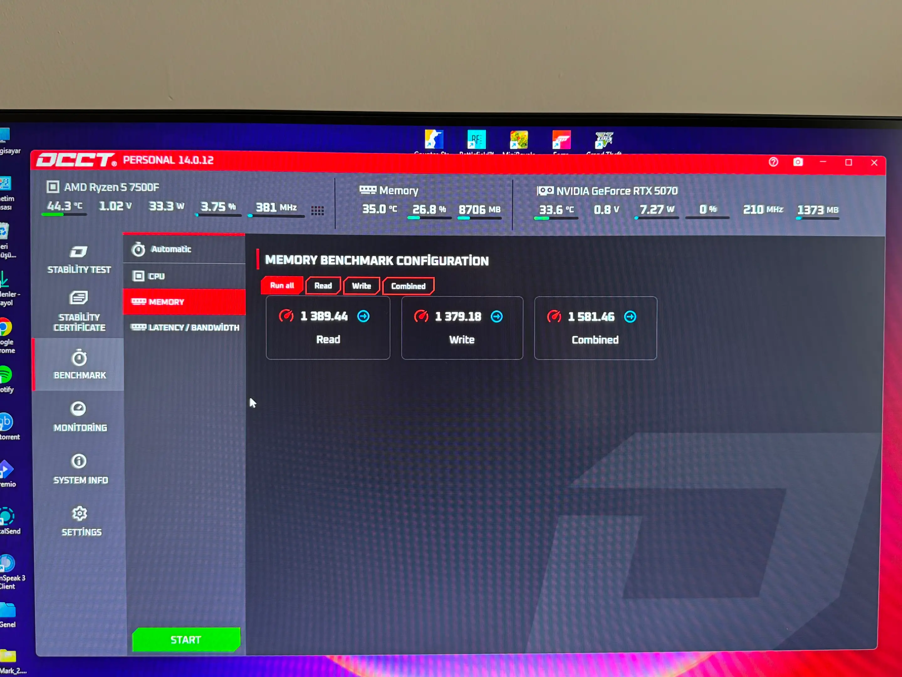

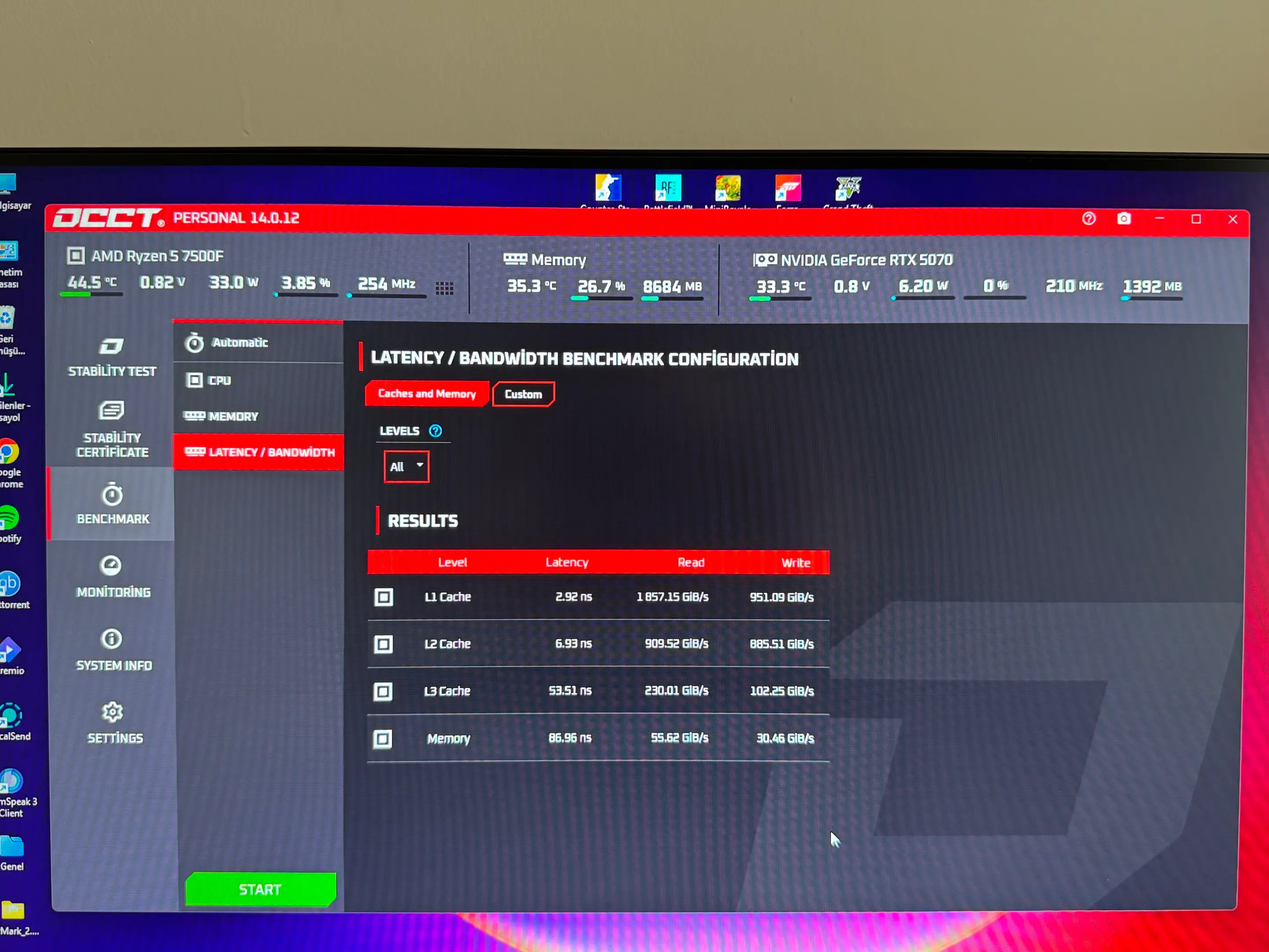

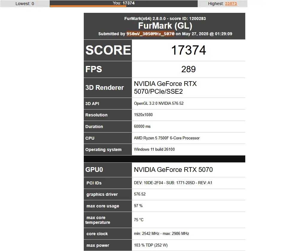

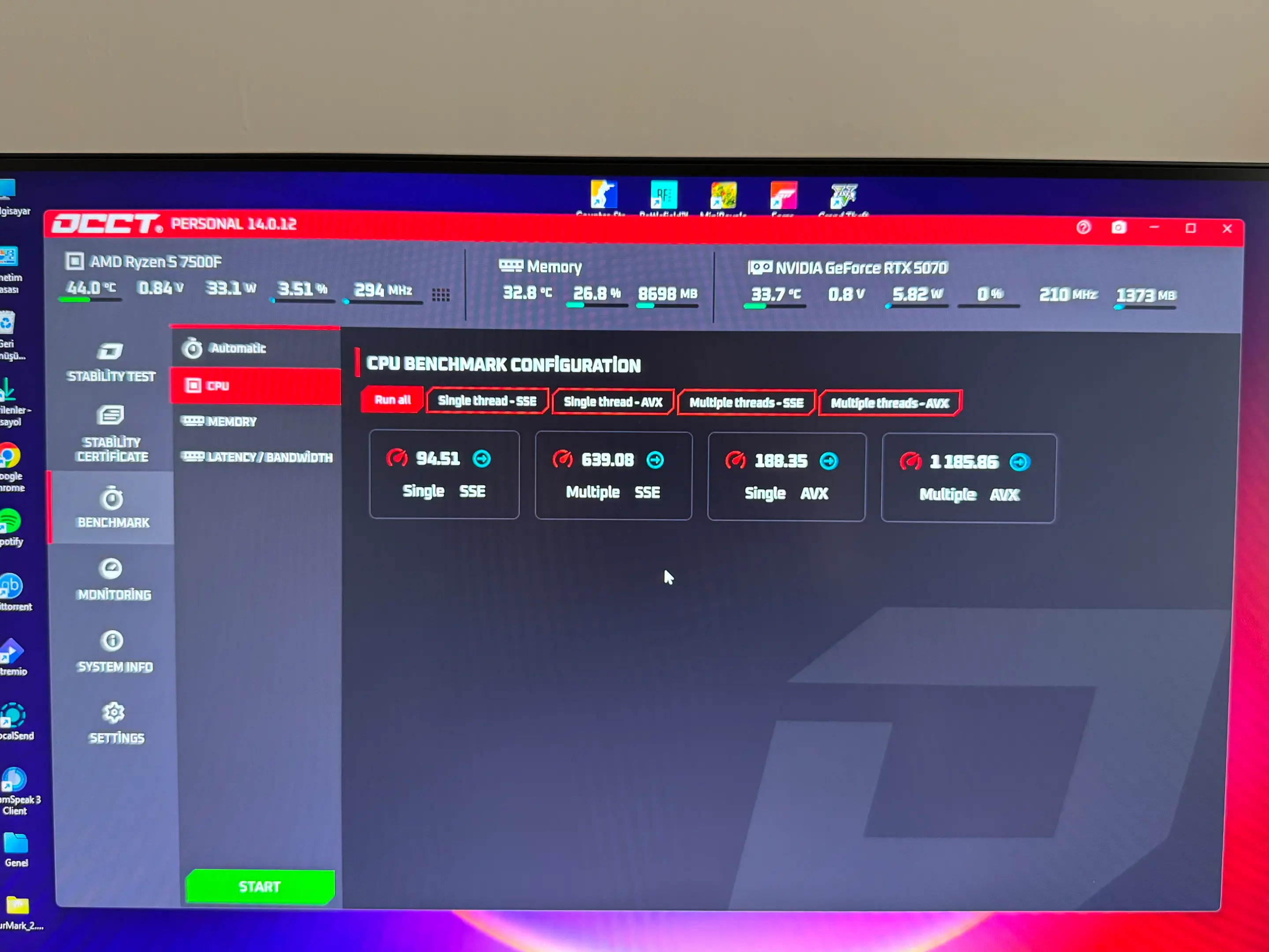

Birkaç tane teste tabii tuttum sistemi biraz fazla teknik detaylı olduğu için pek bir fikir sahibi olamadım aşağıya fotoğrafları bırakıyorum senin bilgin varsa yorumlarsan çok sevinirim.

Inno3D RTX 5070 Twin x2 OC 12GB Undervolt Testlerimin Sonuçları​
(Tüm testlerde oda sıcaklığı 26-28 Dereceydi)
(Kullanılan uygulama: Heaven Benchmark 4.0 Quality-Ultra / Tesellation-Extreme / Anti Aliasing-x8 / Resolution-2560x1440)
Default Ayarlar Max 72 Derece
900mV 2900MHz Max 63 Derece
950mV 3050MHz Max 68 Derece (AI analiz ettiğinde o da bu ayarı öneriyor.)
925mV 2900MHz Max 66 Derece
975mV 3000MHz Maks 69 Derece
Yaptığım testler sonucu 950mV 3050MHz profilini kullanmayı düşünüyorum sizlerinde fikirlerini almak isterim.

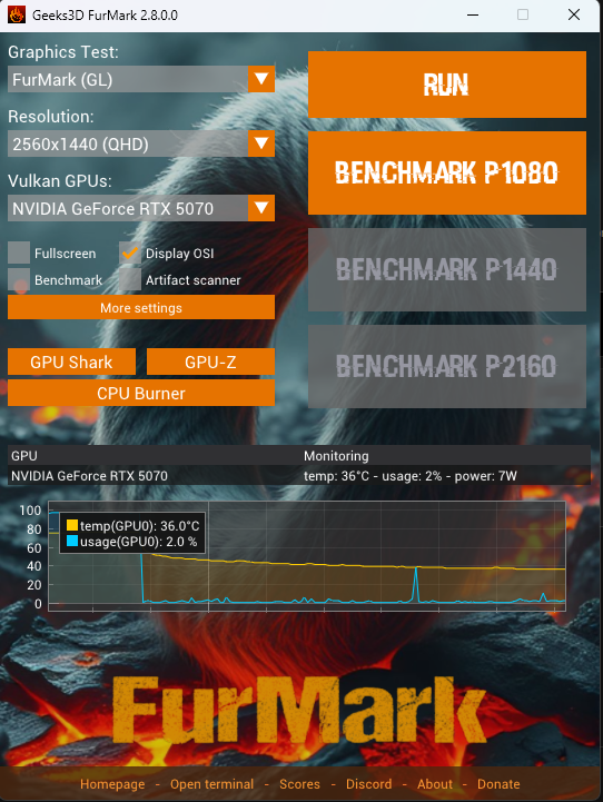

FurMark ayarlarım ve sonuçlarımda bu şekilde, FurMark'da absürt sıcaklıklara ulaştım. Anlamlandıramadım.
