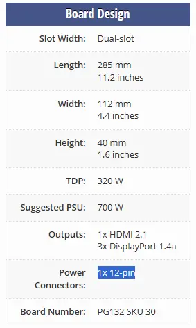

TechPowerUp sitesinden bakıp söylemiştim yanlış bilgi ise kusura bakmayın.
Ayrıca referans model RTX 3080'de de 12 pin var mış.
