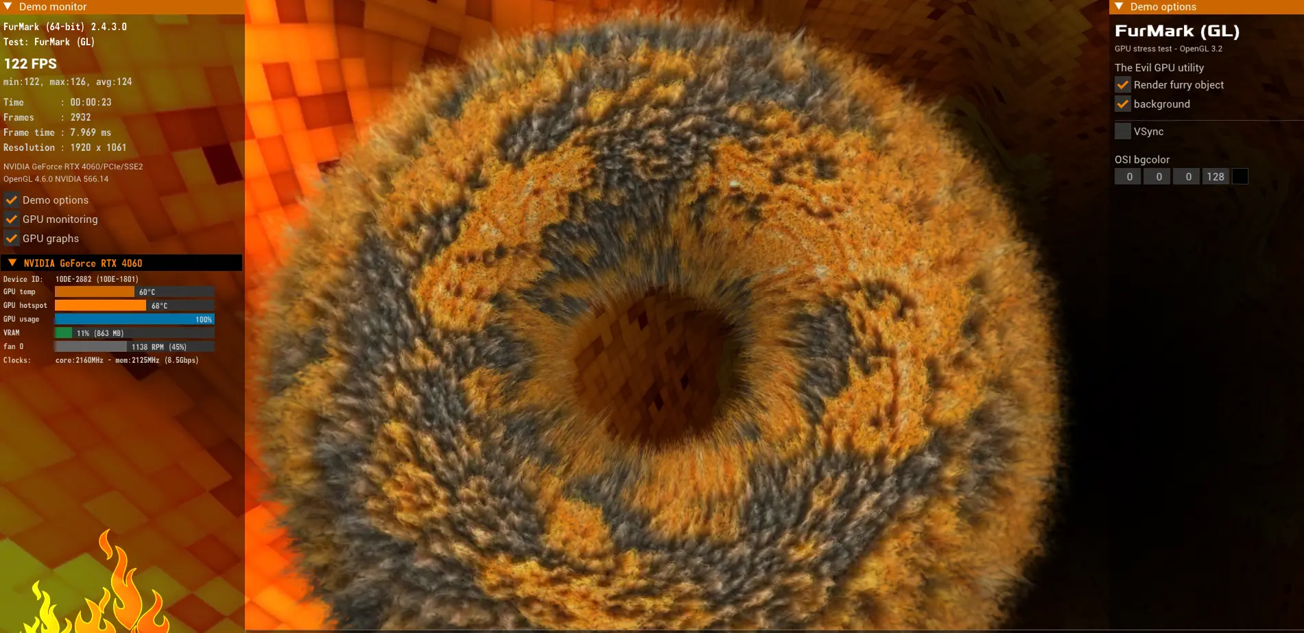

Merhaba, 4060a geçtim denemek için de MK 11 indirdim ancak oyunda 60 FPS'yi geçmiyor, ardından eFootball denedim onda da 60ı geçmiyor. İlk bir hafta sadece LoL oynadığım için bu durumu geç fark ediyorum çünkü orada 144 Hz kilitli oynuyorum ve sorun yok. Monitörüm 144 Hz. Birkaç kişinin önerisiyle V-Sync kapattım ama bir şey değişmedi yardımcı olursanız çok sevinirim.

YouTube'dan birkaç oyun testine baktım gerçekten ikisi de zaten 60 FPS çalışıyormuş hevesle almştım kartı 2 gündür nasıl moralım bozulmuştu teşekkür ediyorum
