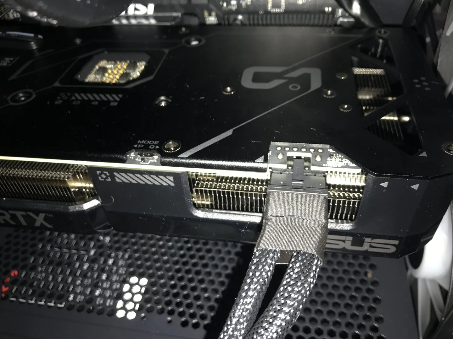

Merhaba. Aşağıdaki şekilde kablolama yapmama rağmen ekran kartında kırmızı ışık yanıyor. Ekrana görüntü gelmiyor.

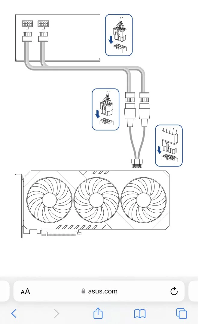

Kurulumda bulunan QR koda gittiğim zaman 16 pin için şöyle bir kurulum gördüm. Herhalde 2 tane ayrı PCI kablolarını ayrı ayrı dönüştürücülere takmam gerekiyor.

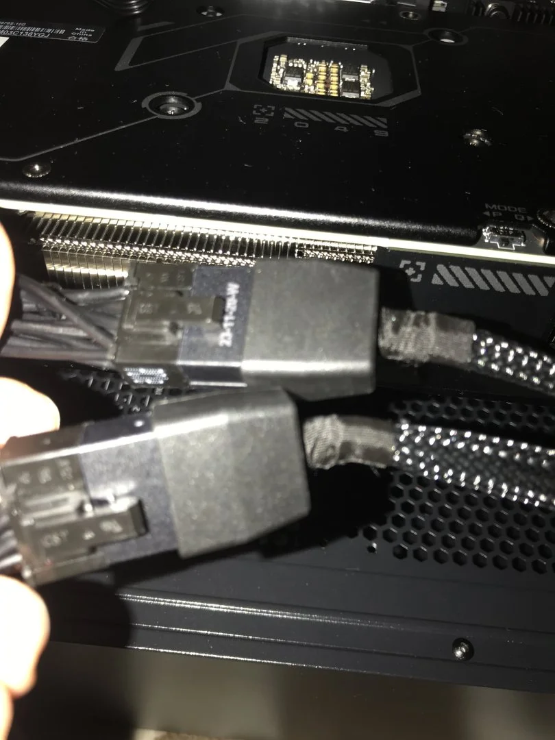

Evet hocam. Tek kanaldan iki kablo değil de, iki ayrı çıkıştan yapıp deneyin. Bir arkadaşta ise o dönüştürücü kabloda sorun çıkmıştı.

Buna ek olarak belki kablolar tam oturmamışta olabilir, dönüştürücü kullanirken oturdu sanıp oturtmadigim cok kablo oldu.

O şekilde yaptım. Hala kırmızı ışık yanıyor başlatma tuşuna bassam sorun olur mu?
Yanmasından korkuyorum.

Hocam bu şekilde çalıştı teşekkürler.
Fakat kabloyu kasanın içine koyduğum zaman eğiliyor. Bu yüzden yine olmuyor.
