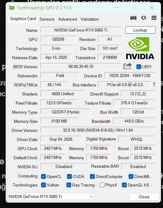

Son 1-2 aydır oyunlarda kaplamalar ve gölgeler falan geç yükleniyor. Aslında geç yüklenme değil de bildiğin yaklaştıkça spawn oluyorlar. 20-30 metre olsa hadi anlarım da 5 metre önümdeki dokuyu ben niye geç görüyorum ve niye birden spawnlanıyor, bunu çözebilmiş değilim.
Sistemi 7 ay önce topladım ve GoW: Requiem, RDR2 gibi oyunları sorunsuz şekilde Ultra grafiklerle oynadım. Ancak son 1 aydır TLOU, Cyberpunk, CS2'de bu sorun ortaya çıktı ve son 2-3 gündür forumda bunun hakkında konu açtım ve çözüm bulamadım.

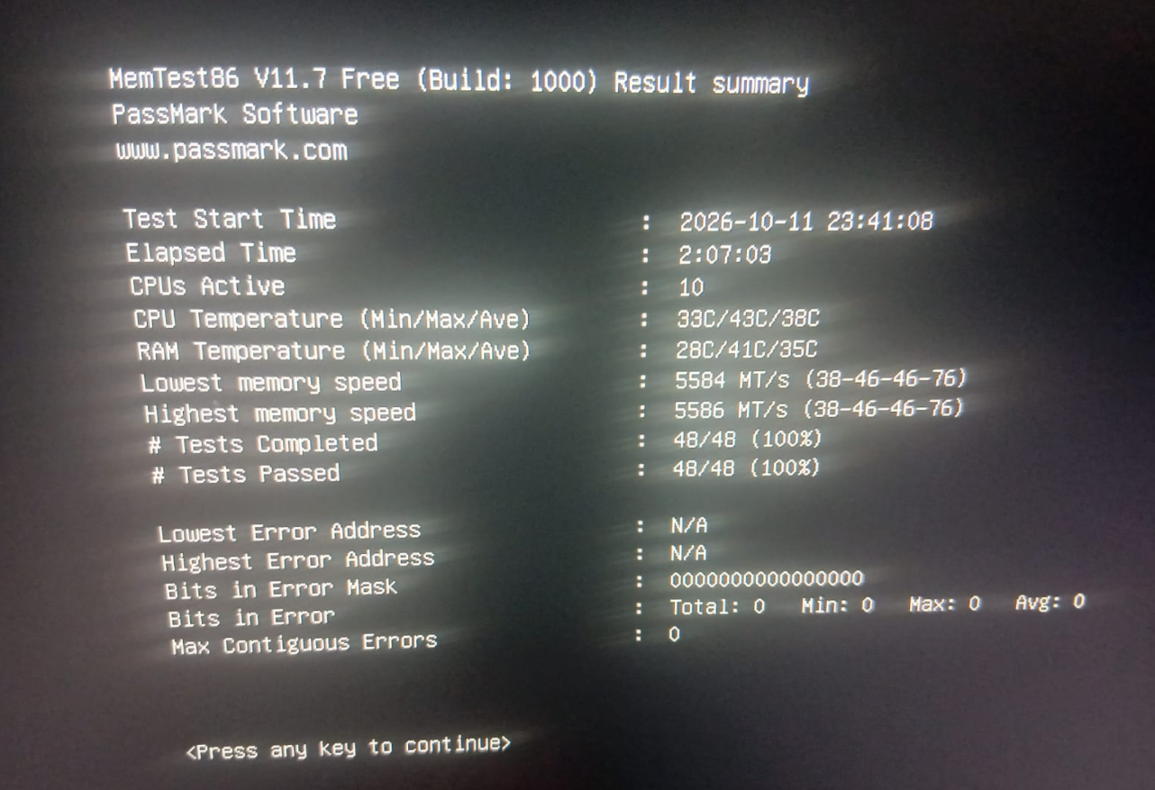

RAM, VRAM tıkanma, tek kanal diyebilirsiniz ama Low grafiklerde bile aynı sorun var. PEAK gibi basit bir oyunda bile önümdeki taşın kaplaması 5 metre öteden yüklenmiyor. Önceden bu oyunda böyle bir sorun yaşamamıştım ve eminim ki RDR2 ve GoW gibi oyunları yeniden indirip oynarsam aynı sorunu onlarda da göreceğim. 1 haftadır çözüm araştırıyorum ama yok, düzelmiyor sorun. Bu olay beni PC'den soğuttu, PC'yi açma hevesim bile kalmadı. Sürücüleri güncelledim, eski sürücüleri yükledim, PC'ye format attım ama yok, düzelmiyor. PC'yi yeni aldıktan 3 ay sonra da format atmıştım ve sadece ekran kartı sürücüsünü güncelledim ve oynamaya devam ettim, hiçbir sorun çıkmadı. NVIDIA Denetim Masası'ndan performansı kalite moduna aldım. Güç yönetimini maksimum performans ayarı yaptım. Gölgelendirici önbelleği 10-100 GB yaptım. Shader cache dosyalarını sildim. Memtest'le RAM'leri test ettim ve hiçbir sorun çıkmadı. BIOS'u güncelledim. XMP ayarını yaptım, chipseti güncelledim. Ve format sonrası CS2'de FPS yarı yarıya düştü, önceden 300 FPS alıyordum, şimdi 200'ü zor görüyorum oyunda. CPU kullanımı 30'larda falan geziyor. Ayarlardan nihai performansa aldım, yine düzelmedi. Açtığım diğer konulara bakarak Cyberpunk'taki dokuların da geç yüklendiğini göreceksiniz. Kısacası her oyunda kaplamalar ve gölgeler geç spawn oluyor. CS 1.6 yüklesem bile muhtemelen onda bile geç spawn olacaktır. Eğer hiçbir tavsiyeniz olmasa bile bu sorunu çözebileceğim yabancı forum siteleri de önerirseniz çok memnun olurum.

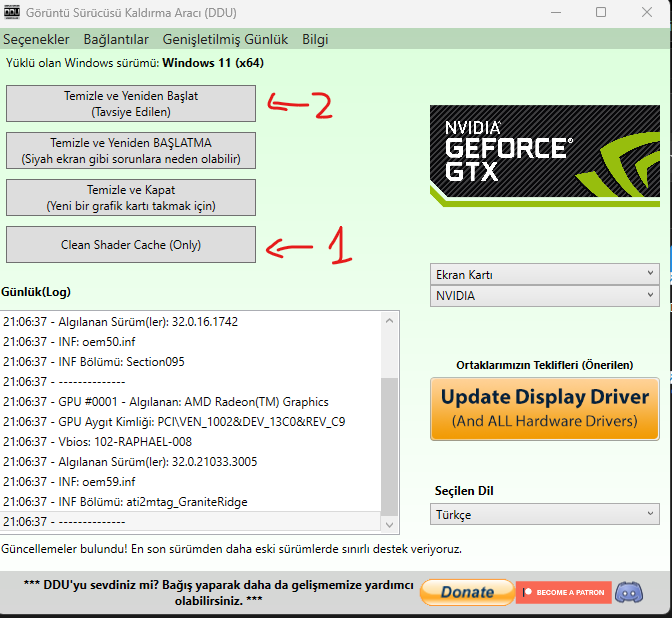

VRAM kullanımında sıkıntı yoksa DDU ile dene. 596.49 sürücüsünü indirip kur.

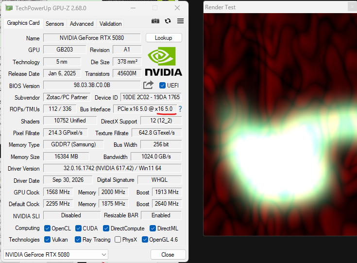

Render testi yap, o esnada altı çizili olan yerin sende X8 5.0 olması gerek aynen böyle:

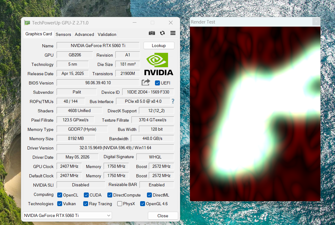

Test esnasında X8 4.0 görünüyor.
4.0 X8 demek PCI-e 5.0 X4 demek, bant genişliğin yarı yarıya düşmüş. BIOS ayarlarında PCI slotunu strict gen5 varsa yapabilirsin yani zorlama.
Ekran kartını bir çıkarıp altın uçlarını silebilirsin, keza anakartın altın bağlantı uçlarını da. (Erişebilirsen eldeki malzemelerle.)
Hocam, kartı çıkarıp taktım. Şimdi test yapınca X8 5.0 X8 5.0 olarak görünüyor. Şimdi diğer ayarları da yaptıktan sonra yazarım buraya.

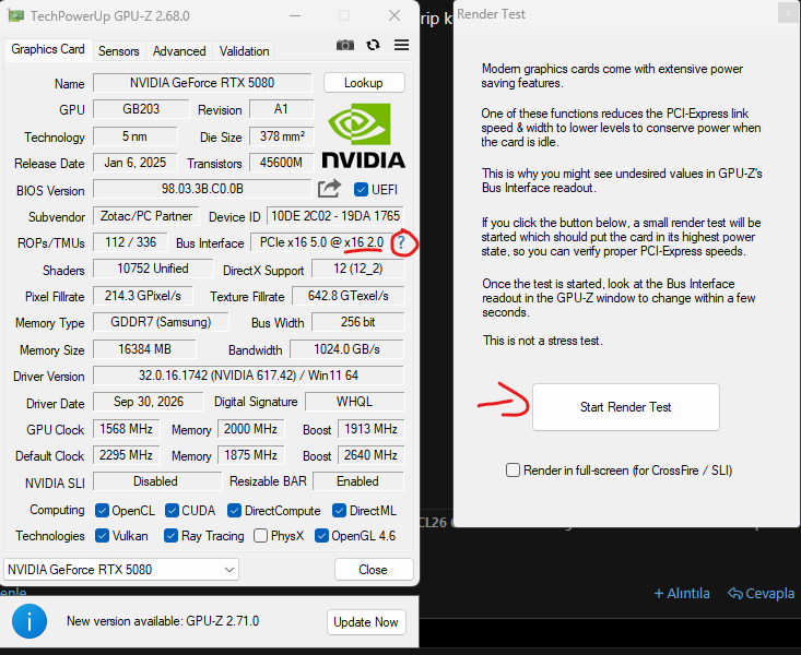

Sizin ekran kartı 8X yerine 2X'te çalışıyor. Onu manuelden PCI-e 4.0 8X yapın, deneyin.
Nasıl yapacağım hocam onu?

Bir şey yapma şimdi bant genişliği düzelmiş, testlere giriş bakalım sonuçlar ne alemde.
