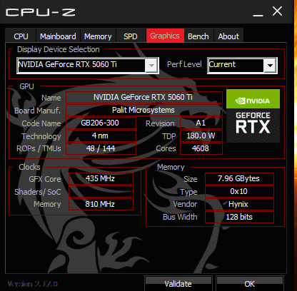

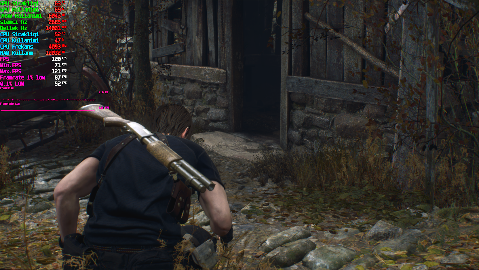

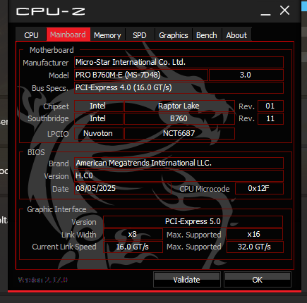

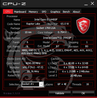

Çoğu oyunda bütün FPS sıcaklık vs değerlerim düzgün olmasına rağmen oyun aniden takılıyor ve sonra düzeliyor ama bu durum 20 30 dakikadan bir tekrar ettiği için canımı sıkıyor. Mesela Resident Evil 4 Remake oynarken grafikleri orta-yüksek arası yaptım ve oyunda anlık droplar yaşanıyor. Frame time grafiği sabit giderken aniden dalgalanıp sonra yine düzeliyor. Evet bazı oyunlarda VRAM sınıra ulaştığı için drop yaşıyorum ama mesela God of War, RE 4 remake gibi oyunlarda VRAM kullanımı 6.3 GB üzerine çıkmıyor. Sizce sorun neden dolayı olabilir? Oyunu 2K çözünürlükte oynuyorum (NVIDIA App'ten DSR 1.78 ayari ile). Sürücülerimin hepsi güncel.
  • RTX 5060 Ti 8 GB
  • i5-14400F
  • T-create DDR5 16 GB RAM CL38
  • Kingston 500 GB SSD
  • B760M-E DDR5 anakart

Hocam 1080p de bile 8 gb kullanımı geçiyordu bu oyunlar bende Vram den olma ihtimali var orada tam 8 gb kullanım göstermese bile. Ama kesin bu yüzdendir diyemem. Düz 1080p yapıp denediniz mi?

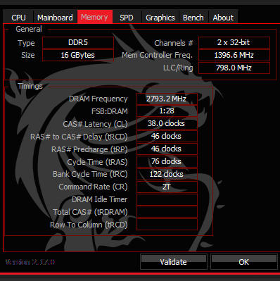

RAM'ler doğru slotlarda değil mi? Genellikle 1-3 ve 2-4 slotlar dual channel çalışır. Single channel çalışıyor gibi RAM'ler.
RAM bir tane ise sorun ondan kaynaklanıyordur, çift RAM şart yoksa veri yolu 128 Bit'ten 64 Bit'e düşer bu da 4 şeritli otobanın 2 şeridini kullanmak gibi bir şey.
Hocam 1080p de bile 8 GB kullanımı geçiyordu bu oyunlar bende VRAM'den olma ihtimali var orada tam 8 GB kullanım göstermese bile. Ama kesin bu yüzdendir diyemem. Düz 1080p yapıp denediniz mi?
Hocam God of War'i 1080p Ultra grafiklerde oynamistim ama onda da VRAM hiç 7GB gormedi ama yine de arada bir takilmalar oluyordu
RAM'ler doğru slotlarda değil mi? Genellikle 1-3 ve 2-4 slotlar Dual channel çalışır. Single channel çalışıyor gibi RAM'ler.
Evet RAM 1 tane fakat anakarta 2 tane RAM slotu var. Ne önerirsiniz?
