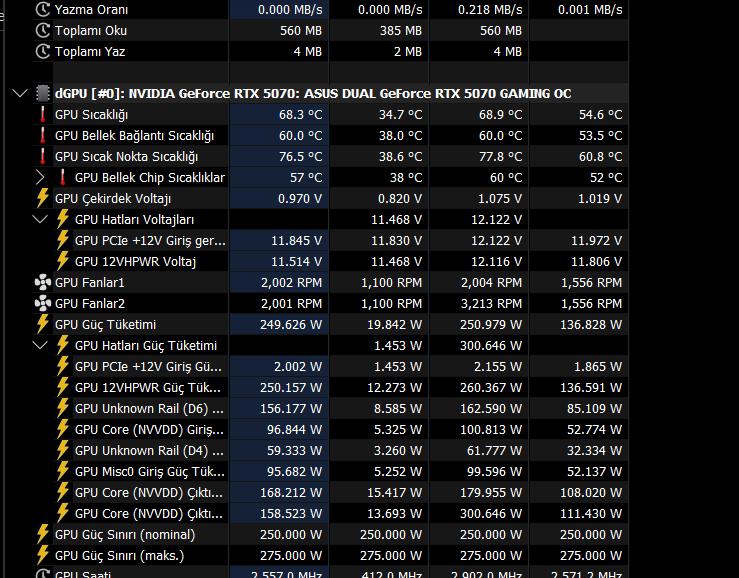

Arkadaşlar ASUS Dual 5070 kullanmaktayım.
12VHPWR kablo 11.5 volt veriyor, durum normal mi? 2x8 dönüştürücü ile kullanıyorum.
11.40 V'a sıkıntı yok, kart çalışmaya devam eder ancak PSU'nun yükte biraz zorlandığını gösteriyor. Dönüştürücünün kalitesi de buna sebep olabilir denemek lazım.

PSU'mun yetersiz olduğunu düşünüyorum ama kablo erimesi durumundan korkuyorum sorun yaşar mıyım?
Ölçüm anındaki değerin 11.5 volt. Maksimum 12.1 diyelim. 11.4 alt sınırın. Yani normal. Çevirici kablonun direnci illaki olacaktır. 1-2 ay sonra aynı değerler varsa sorun yok demektir.
Merak edip ben de baktım. Çok da para vermediğim bir uzatma kablosu kullanmama rağmen 11.83'e düştü en fazla. PSU marka ve modeli nedir?
RTX 5070 kablo eritecek kadar akım çekmiyor, ben daha bu modellerde kablo erimesi yaşayan görmedim. 5080 ve üzerinde oluyor daha çok. Bu değerlere bakılırsa ya PSU bayılıyor ya da dönüştürücü kablo kötü.
Voltaj düşük, bende de dönüştürücü var. FurMark açıkken minimum 11.960 V görüyorum. 5070Ti
