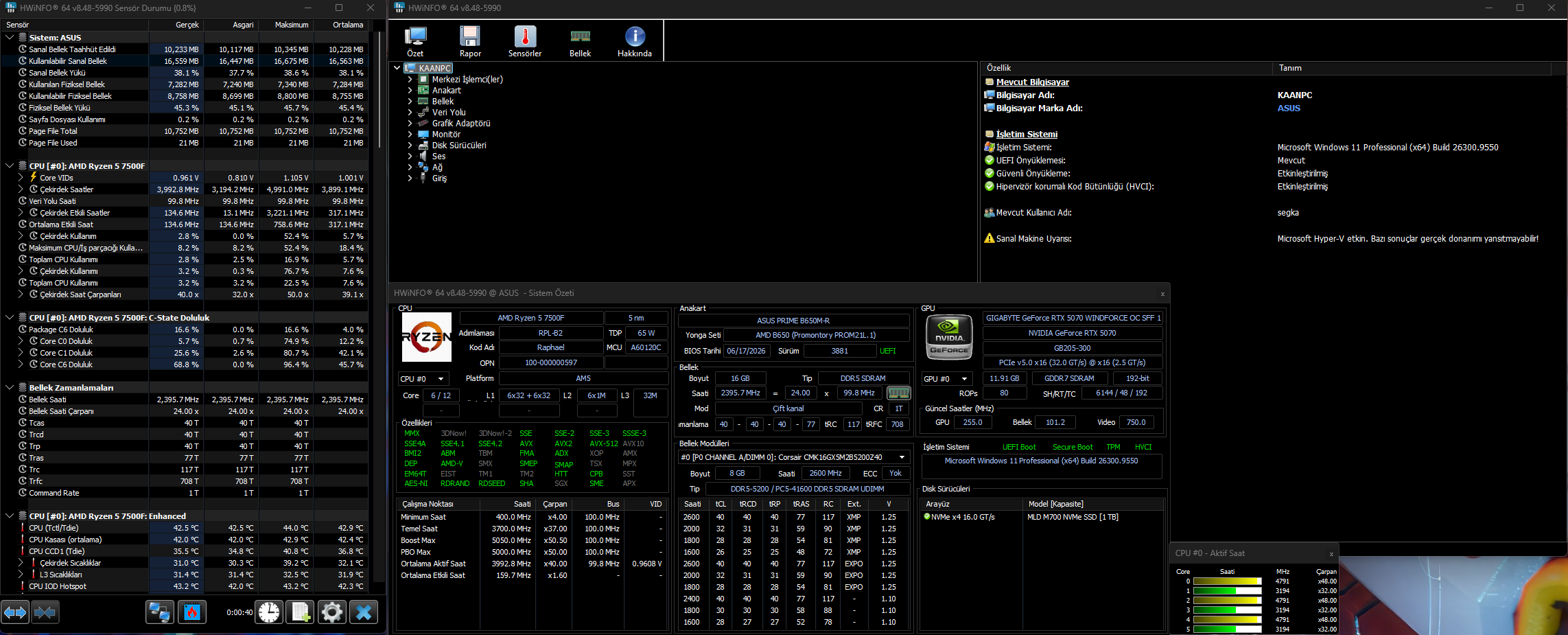

Sistemin tamamı HW info'da bu şekilde RAM Expo açıkken çok saçmaladı fakat Expo kapalı kullanınca bir hata almadım. MemTest86'da başarıyla geçti.
RAM Restart'a sebep olmaz arızalı değilse.
Olur, sistem kendini yeniden başlatıp BIOS'a atar, kendim dahil bu yüzden forum içerisinde RAM değişikliği yapanlar oldu.
