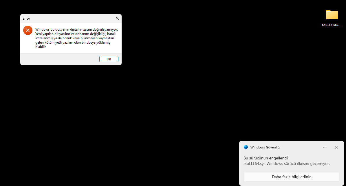

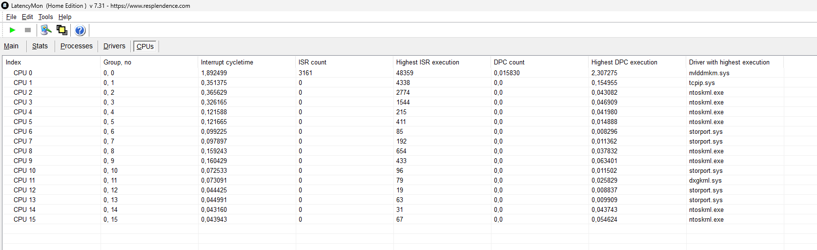

ben de LatencyMon açılmıyor hata veriyor. bu sorunundan kurtulmak için dediklerini denedim sitenin fakat yine açılmadı.
Ben de LatencyMon açılmıyor hata veriyor. Bu sorunundan kurtulmak için dediklerini denedim sitenin fakat yine açılmadı. Eki Görüntüle 286857

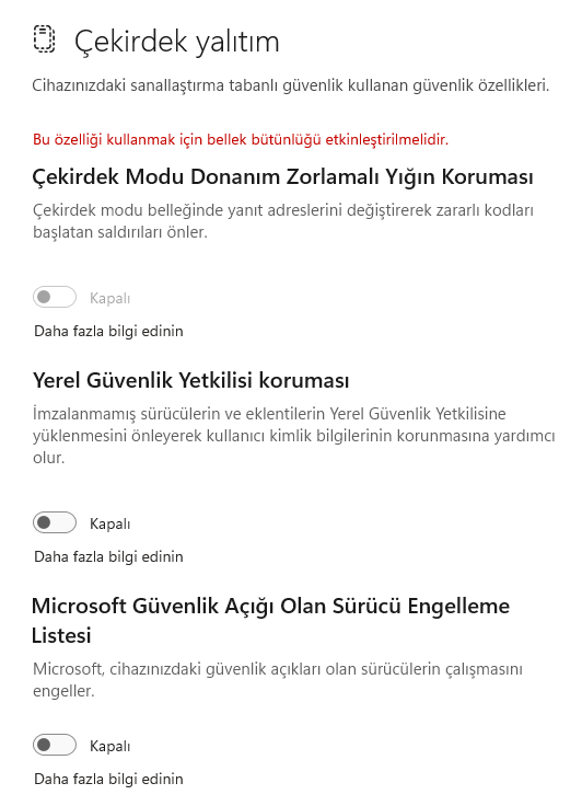

Sitede ne dediğini bilmiyorum ama başlata basıp Windows güvenliğine gir, cihaz güvenliği kısmından çekirdek yalıtımı detaylarına tıkla. Oradaki bellek bütünlüğü ayarını kapatıp bilgisayarı bir yeniden başlatır mısın? Sonrasında programı tekrar açmayı dener misin?
3'ü de kapalı hocam

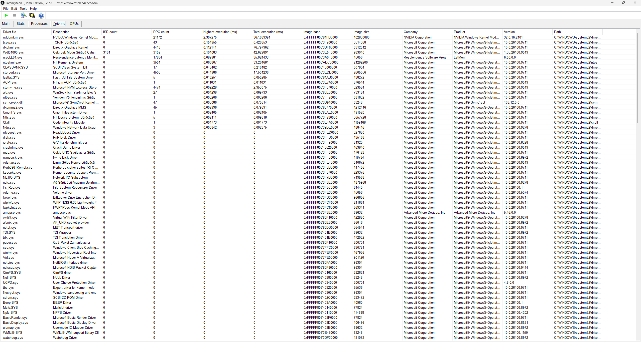

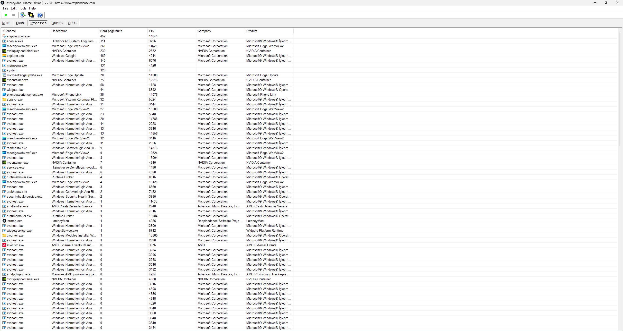

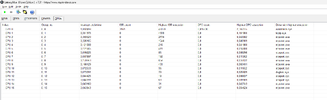

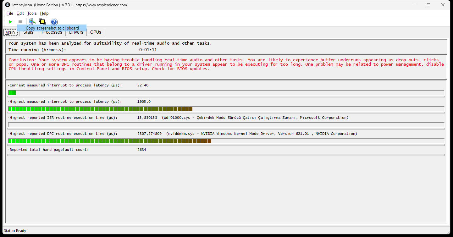

latencymon sonuçları bu şekilde @Eminem
    13,2 KB · Görüntüleme: 13
    18,8 KB · Görüntüleme: 8
    13,7 KB · Görüntüleme: 7
    55,2 KB · Görüntüleme: 4
    31,4 KB · Görüntüleme: 4
