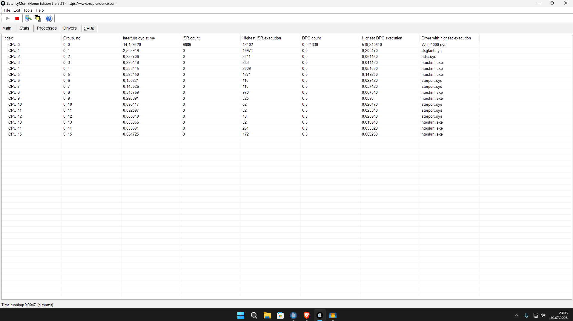

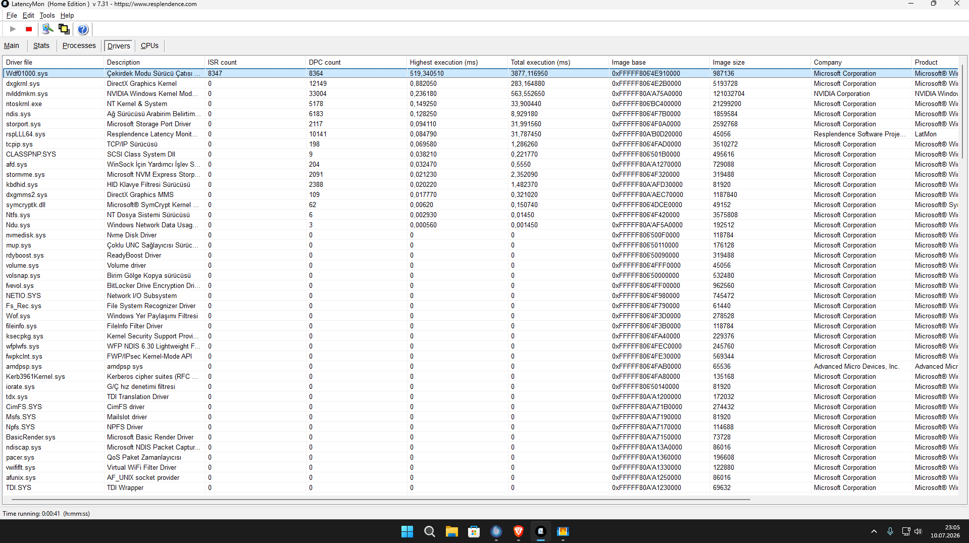

Uzun süredir CS2'de çözemediğim bir mikro takılma ve mouse hissinin sürekli değişmesi sorunu yaşıyorum. FPS'im yüksek olmasına rağmen oyun akıcı hissettirmiyor. Özellikle mouse hissi bir iyi bir kötü oluyor ve ara ara mikro takılmalar yaşıyorum.

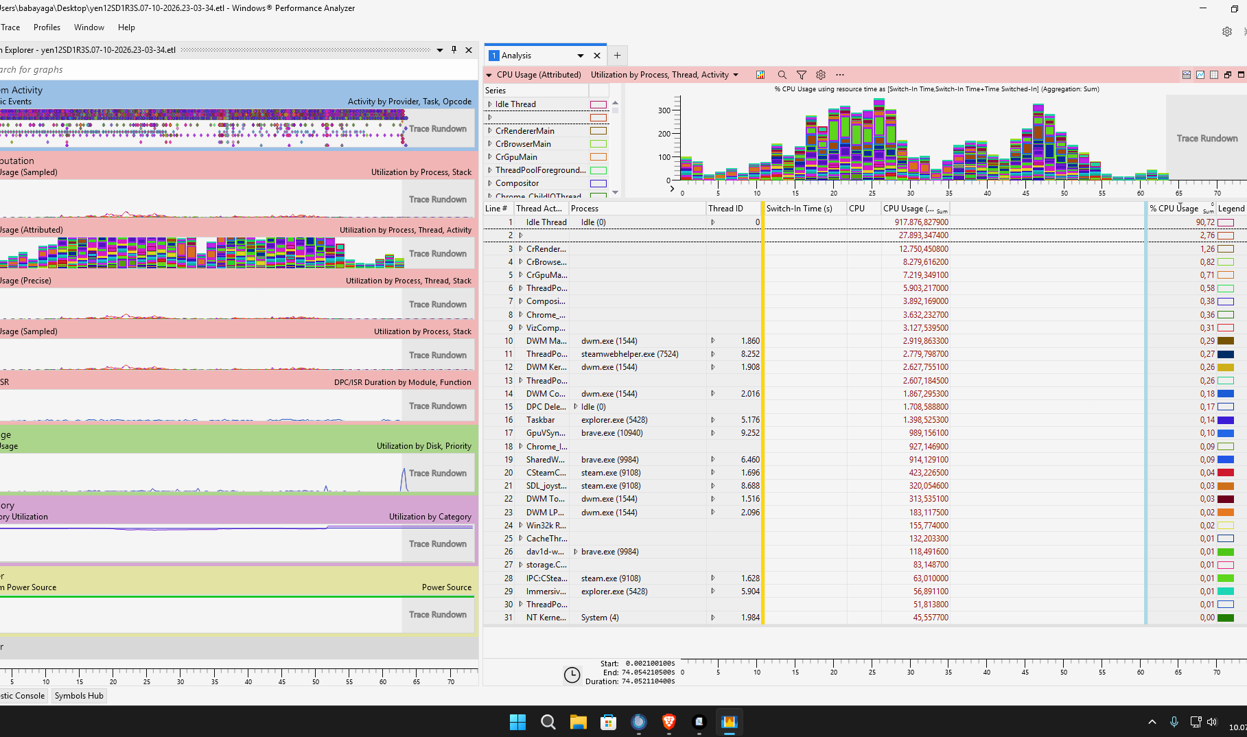

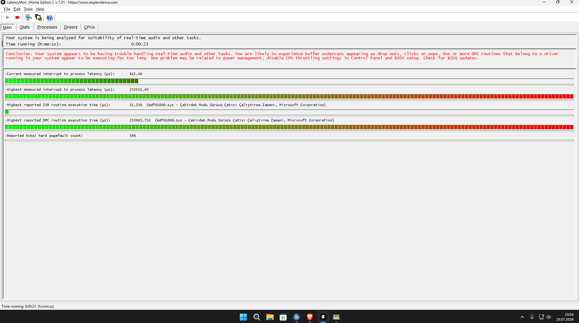

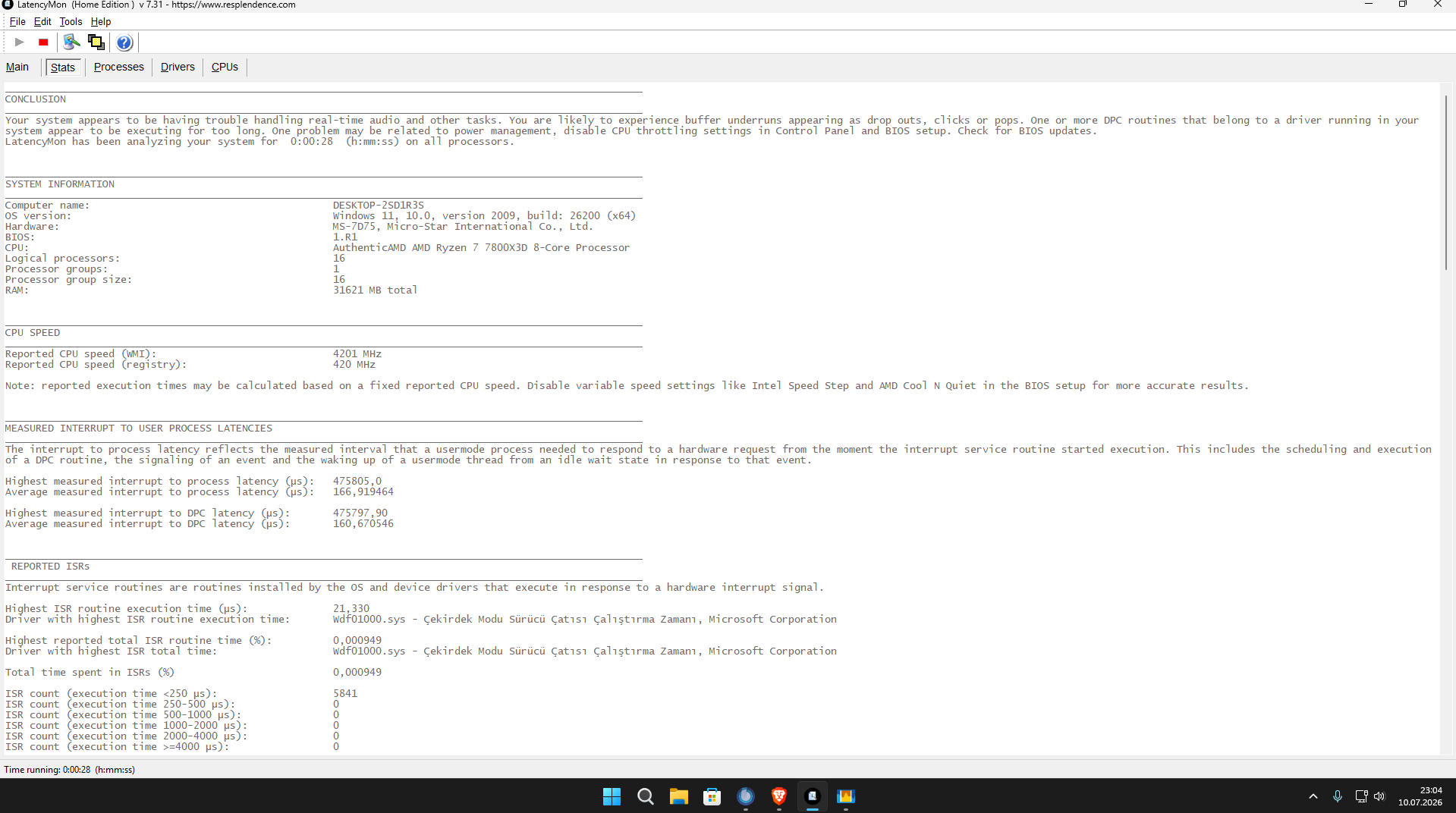

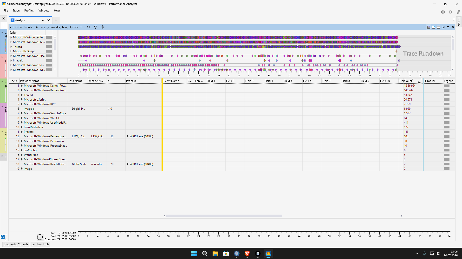

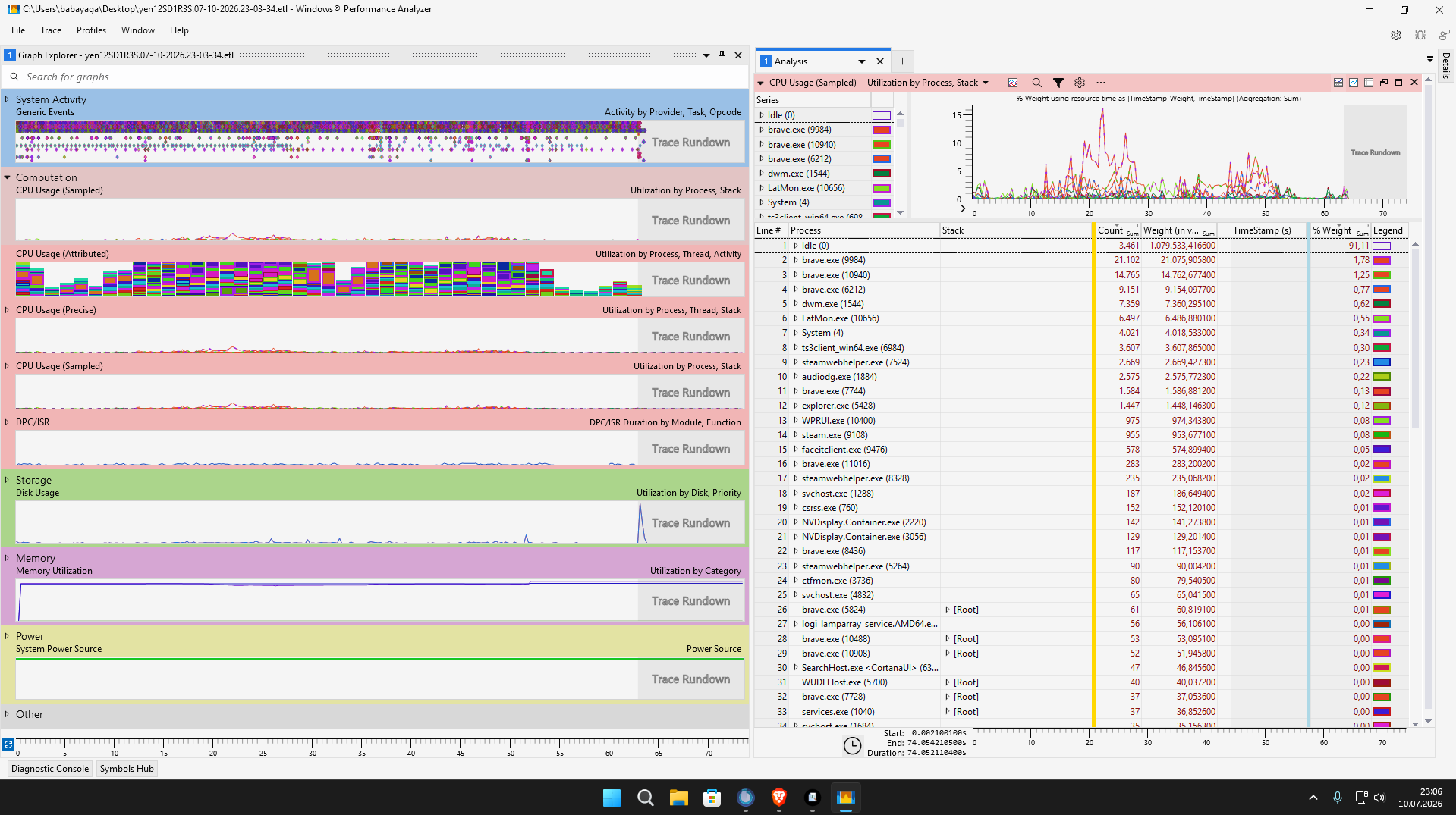

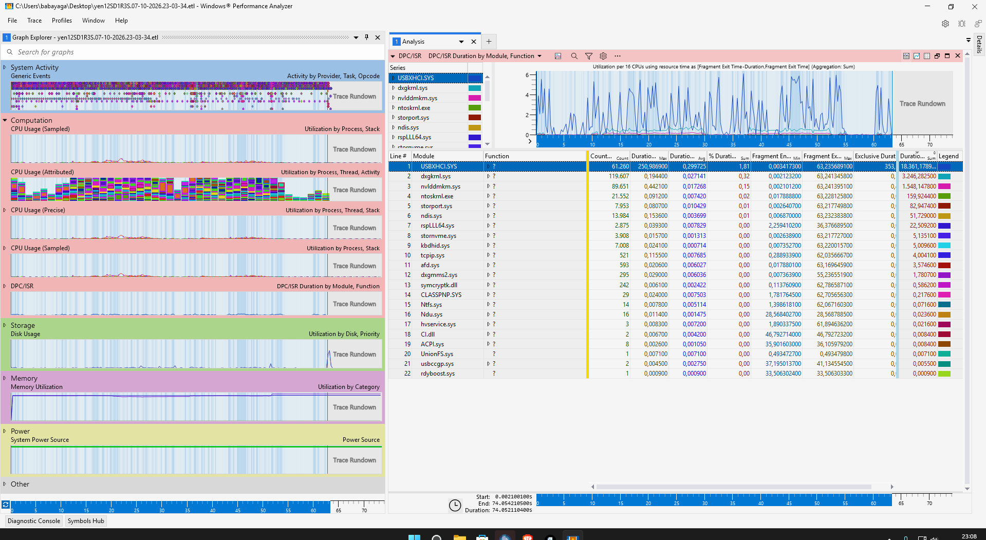

LatencyMon'da sürekli Wdf01000.sys en yüksek DPC gecikmesini gösteriyor. Windows Performance Analyzer (WPA) ile aldığım ETL kayıtlarında ise USBXHCI.sys dikkat çekiyor.
Teknik olarak bu konuda uzman değilim. Uzun süredir çözüm aradığım için araştırarak ve deneye deneye bu aşamaya kadar gelebildim. Analizleri de ChatGPT'nin yönlendirmesiyle yaptım. Eğer paylaştığım kayıtlar arasında dikkatinizi çeken bir nokta varsa veya farklı bir test yapmamı önerirseniz memnuniyetle denerim.

Konu çözüldü arkadaşlar.
Sorunun kaynağı düşündüğüm gibi Wdf01000.sys veya USBXHCI.sys değilmiş. Uzun süre USB, BIOS ve Windows tarafında denemeler yaptım ancak asıl sebep RAM ayarı çıktı.
BIOS'ta Hynix Performance Profile kullanıyordum. Bu profili kapatıp RAM'i EXPO profili ile çalıştırdıktan sonra CS2'de yaşadığım mikro takılmalar ve sürekli değişen mouse hissi tamamen düzeldi.
Eğer benzer sorun yaşayan varsa ve Hynix Performance Profile kullanıyorsa, EXPO ile denemesini tavsiye ederim. En azından benim sistemimde sorun bu şekilde çözüldü.

Öncelikle cevabınız için teşekkür ederim. BIOS'um güncel, chipset sürücüm de güncel. EXPO açık, Hynix Performance Profile kullanıyorum. Dahili GPU'yu kapatıp da deneyeceğim. Sizce LatencyMon'da sürekli Wdf01000.sys, WPA'da ise USBXHCI.sys görünmesi USB tarafıyla ilgili bir soruna işaret ediyor olabilir mi?
Ben direkt Ethernet ya da çipset kaynaklı olduğunu düşündüm ancak güncelse eğer donanım kaynaklı bir sorun olabilir. LatencyMon testinde bunu tek tek kontrol etme şansınız olur mu?
İsterseniz AnyDesk bile verebilirim. Şu an Latencymoon açık hocam. 1 836 732 903. Dediklerinizi yaptım, PC'yi açtım.
