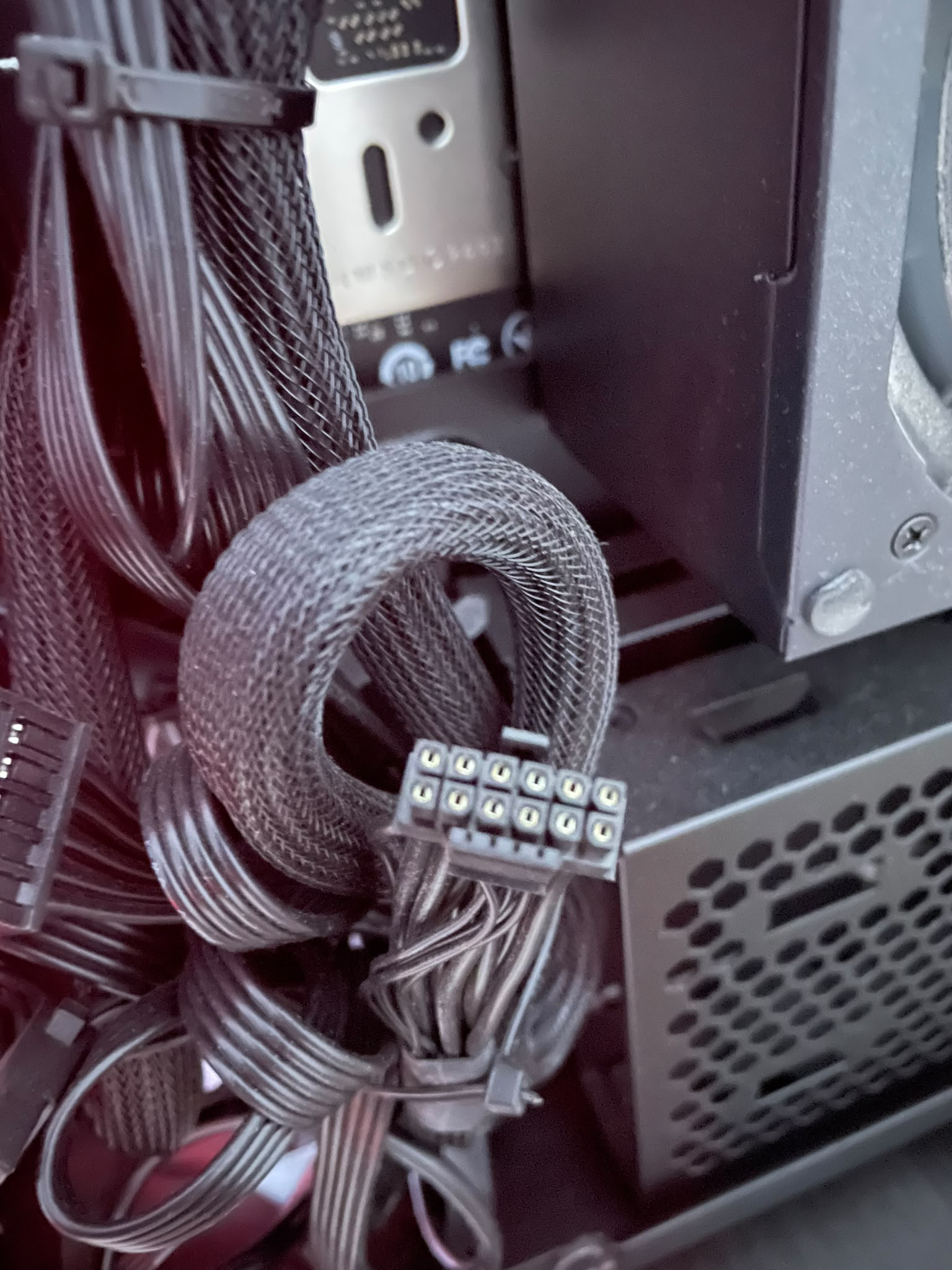

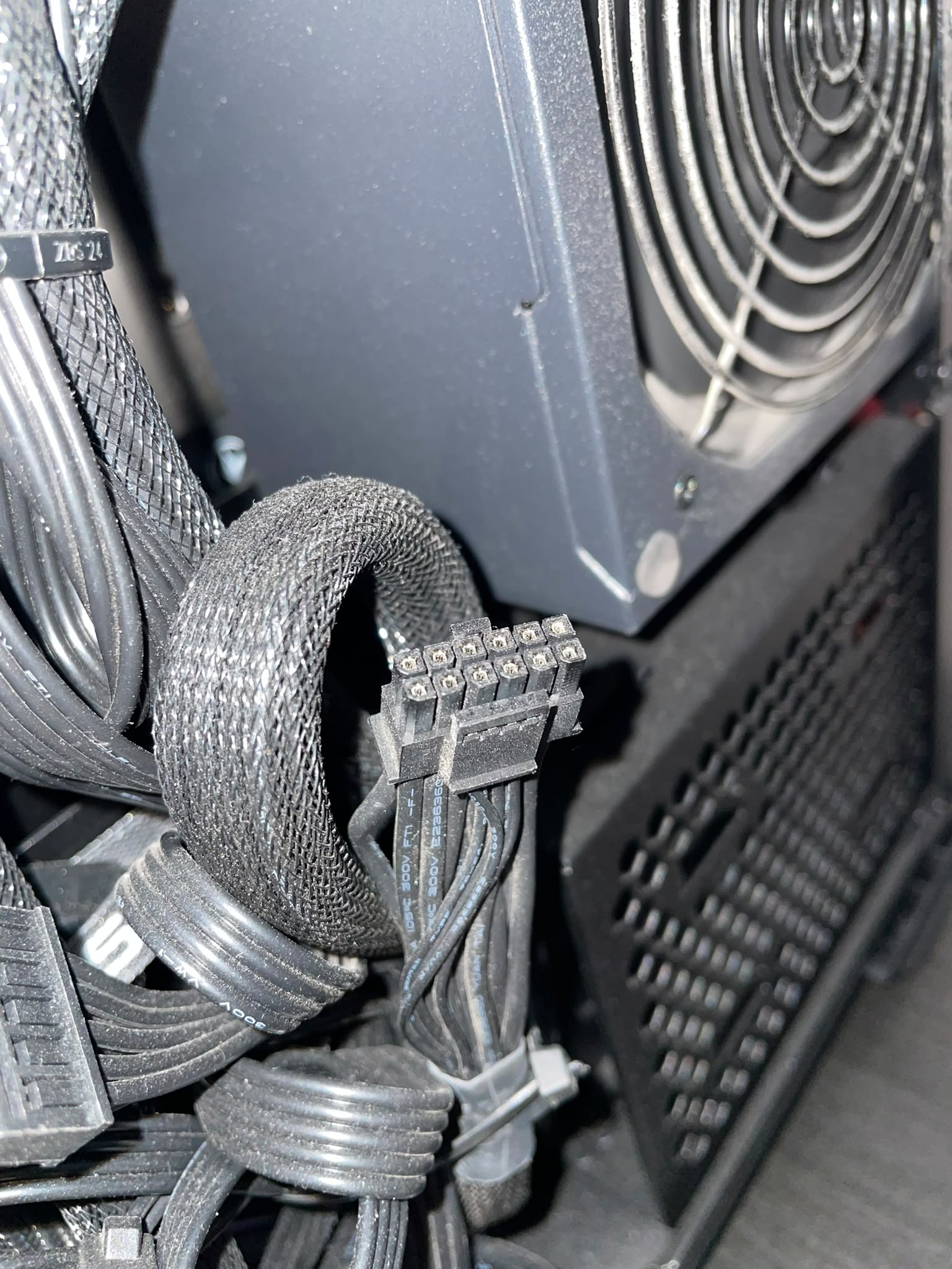

Direkt kutudan çıkan çeviriciyi kullanırım eğer gerekli kablo yok ise. Gerekli olan kablo olduğunu düşündüğüm kablonun görselini bırakıyorum. Üstünde herhangi bir W değeri yazmıyor normalde yazıyor diye biliyorum. PSU'da bu kablonun olması ATX 3.0 ya da PCIe 5.0 olduğunu gösterir mi ?

@shruux FSP'lerde bir modelin birçok varyantı oluyor. Ben eski modele bakmışım, şimdi sendeki atx 3.0 12VHPWR kablosuna sahip modele baktım. Bu kablo ile gönül rahatlığıyla kullanabilirsin; ancak elektrik kesintisi veya dalgalanması kaynaklı zarar görme durumları şans, yine de merak ediyorsan OCCT de test yapıp voltaj kontrolünü sağlayabilirsin. Yine de Güç Kaynağına kolay kolay bir şey olacağını düşünmüyorum.
Resimdeki kablo uyumlu bir kablo gönül rahatlığı ile kullanabilirsiniz. Sizdeki model gen5 yeni modelmiş o yüzden dahili kablosu var sıkıntı yok.

Hydro K Pro modelinin ATX 3.0 versiyonu da mevcut ve o modelde ekran kartınız için gerekli olan kablo bulunuyor. Attığınız fotoğraftaki kablo da o ve dönüştürücüye ihtiyacınız yok.

Anladım hocam. Dediğim gibi bugüne kadar elektriğimin gittiği durumlar oldu bir kaçı yakın dönemde 1 gün arayla hatta. Akım korumalı prizde kullanıyorum dediğim gibi sistem hala çalışıyor bir sorun yaşamadım. PSU ve kablo yeterliyse dediğiniz gibi dikkat etmem gereken tek şey ekran kartını değiştirdikten sonra kablonun bükülmemesi sanırım. Ona dikkat edeceğim özellikle. Attığım görselde ince kablolardan biri bükülmüş gibi duruyor hatta şimdi kasanın arkasını açıp onu düzelteceğim :D
Kabloyu düzeltmeye çalıştım ancak fabrika çıkış şekliyle bantlanması sebebiyle öyle duruyormuş o nedenle düzeltemedim umarım iş açmaz başıma.
Çok büyük açılarda bükmediğin sürece sorun yok. Resime dikkatli baktım ve o gördüğün bükülüm sıkıntı değil lakin plastiğe giren kısımda eğim daha çok, takarken o kısma da dikkat edersen güzel olur.
