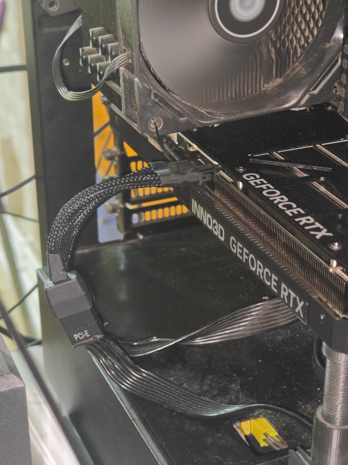

Anladım hocam, ben hiçbir şeyin ayarlarıyla oynamıyorum genelde. Muhtemelen kartı da fazla kurcalamam. Kullandığı W değeri PSU 850W olduğundan çok sorun değil gibi. PSU sorun değil diyorsanız kabloyu elimden geldiğince bükmemeye çalışacağım. Belki başka kablo alırım adını bilmediğim bir kablo vardı, kablo soketten direkt dik açıyla çıkıyor. Eğer güvenilirlerse onlara göz atarım bir. Şöyle bir göz kararı baktığım da benimde kablom sığmayacak gibi.

Orijinal kablolardan şaşma. Ben orijinalinden başka kablo kullanmazdım. Ben soketi, kabloyu vs. elliyorum; ısınma yok. Kapağı kapatmak için epey bükmem gerekiyor. Kart yeni diye kıyamadım henüz ama 1 haftaya komple büküp kapağı kapatırım gibi. Daha önce de test amaçlı 4090-5090 denemiştim; onlarda dönüştürücülü kullanmıştım, 0 problem.
Bende dediğiniz gibi kabloyu bükmeye tereddüt ederim biraz. Ama orijinal kabloyu kullanıp bükerim gibi. Sokete yakın bölgeyi olabildiğince düz tutarak bükmeye çalışırım.
