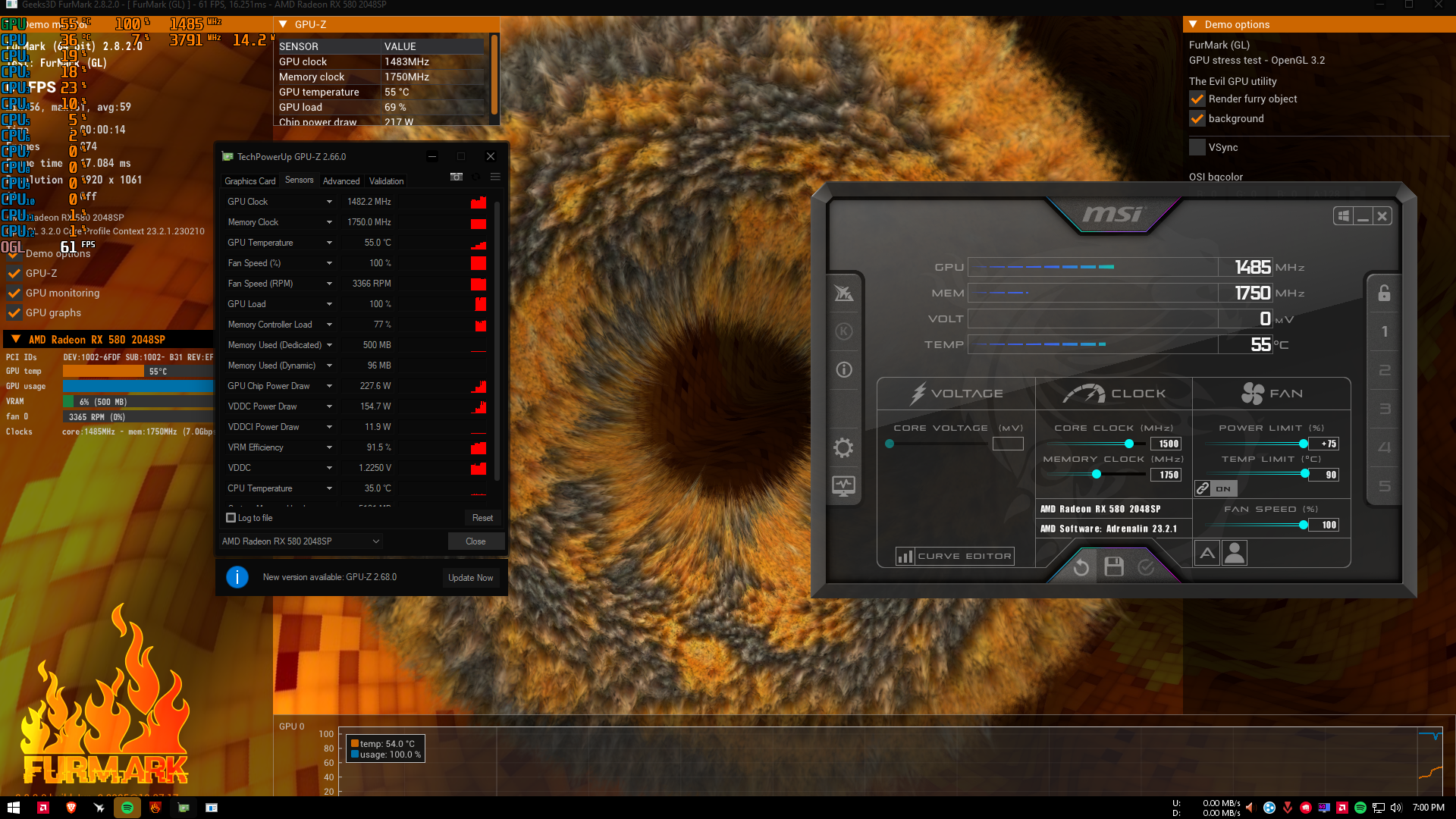

Merhaba, bu rehberimde size mutant kartlarda nasıl voltaj mod yapılır onu göstereceğim. Bu tür kartların vBIOS'u RBE tarafından desteklenmez. Örnek olarak kendi modladığım RX 580 2048SP'nin max voltajı 1.15V olması gerekirken şu anda 1.25V. Sensörlerde de okuyor. GPU Z üzerinden fotoğrafını bırakacağım aşağıya.
Gördüğünüz gibi kart normalde 1.15V çekmesi gerekir iken 1.25V çekiyor (voltaj düşüklük yapabilir, daha power limiti %115'e taşımadım. %75'e modlu şu anda ama oyunlarda 1500MHz görüyorum.) ve bu da 1400 küsür gibi core clockta takılmamızı engelliyor. Eğer ki silikonunuz düzgün ise 1500 1550 görmek mümkün. Ancak benim kartım 1.25V'da bile furmarkta stabil 1500 veremiyor. 1490 1485 civarı stabil. İleride voltajı 1.275 veya 1.3 yapacağım.

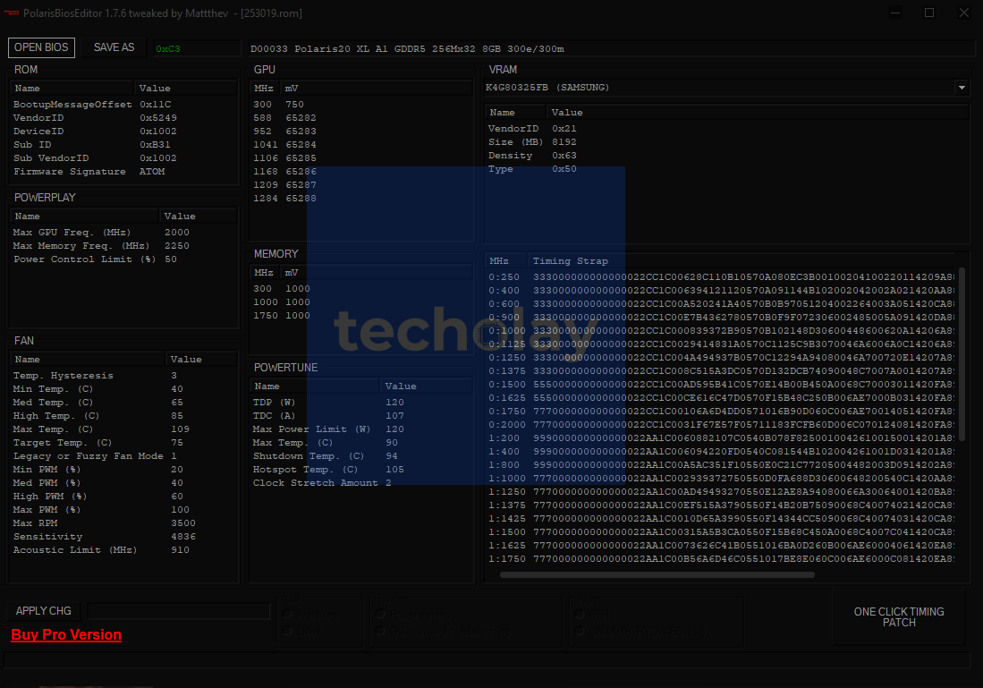

1- GPU Z üzerinden vBIOS dump yapıp PBE ile powerplay mod yapmak.
Bunun için komple bir ayrı rehberim var. Kötü alana geçmek isteyenler buyursun. Ben o alana girmem diyenler için burada da açıklayayım. Kartın fiziksel konnektörlerini maksimum watt olarak baz alın. Eğer ki kendinizden eminseniz fiziksel maksimum watt + 30 yapabilirsiniz. İlk başta GPU Z üzerinden vBIOS'unuzu dumplayıp, Polaris Bios Editor (PBE) ile açıyoruz. Açtığımız zaman "OPEN BIOS" diyoruz ve bizi böyle bir ekran karşılıyor:
(BU VBIOS DOSYASI BİR RX 580 2048SP'YE AİT. 560XT, 470D GİBİ KARTLARDA FARKLI DEĞERLER OLABİLİR.)
Oynamamız gereken değerler POWERTUNE başlığının altında. TDP değerine +30, TDC değerine +30, Max power limit'e de +30 giriyoruz. "Powerplay" kısmındaki "Power Control Limit" yerini de iki katına çıkarıyoruz. %25 ise %50, %50 ise %100 gibi gibi. İsterseniz 999W girin, zaten kartı yakmak çok zor eğer shutdown temp gibi değerler ile oynamaz iseniz. Kolaylık olsun diye %100 giriyorum hala "kontrol edilebilir" olsun diye.
İşlem bittiğinde "Save as" diyoruz ve yeni BIOS dosyamız artık RBE ile uyumlu checksumlara sahip. Bunu RBE'ye okutabiliriz.

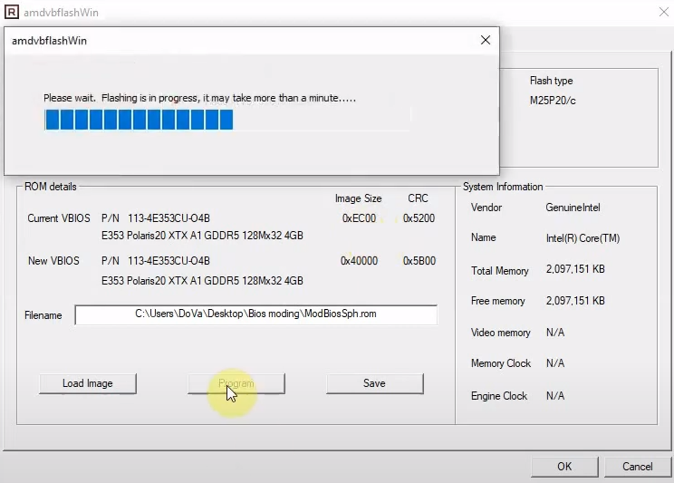

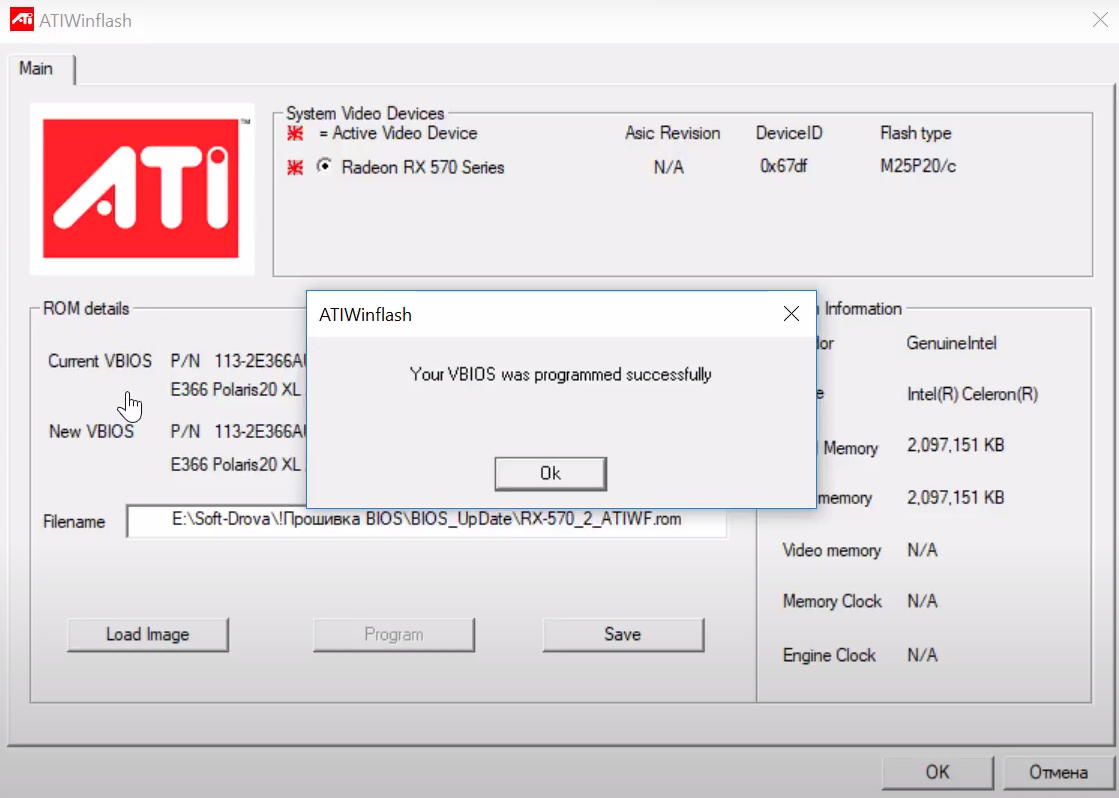

3- amdvbflashwingui ile vBIOS flashlamak
Final kısım. vBIOS dosyanızı flashlamak.
İlk başta "AMDVBFlashDriverInstaller.exe"'yi açıp i tuşuna basıyoruz ki driverları kursun. Sonrasında "amdvbflashwin.exe" ile load diyip BIOS dosyamızı okutuyoruz. Sonrasında "program" diyoruz ve işlem bittiğinde "AMDVBFlashDriverInstaller.exe"'yi yeniden açıp bu sefer u tuşuna basıp uninstall diyoruz.
İşlem bittiğinde böyle gözükmesi gerekir.
Uninstall yapıyoruz driverları ve yeniden başlatıyoruz.
