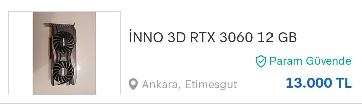

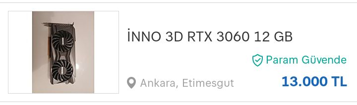

NVIDIA ikinci el piyasası maalesef ülkemizde gereksiz pahalı hocam. 3060'ı 13K'ya satan bile gördü bu gözler.Param Güvende ile 7000 liraya denk geldi. RTX 3060'lar ise 8 bin TL'den başlıyordu. En ucuz fiyat buydu hocam ve hocamızın dediği gibi Dolap falan komisyonlar aşırı fazla oralardaki ilanlar zaten daha da pahalıydı.

Kasanın hava akışı nasıl? Kasa yan camı açık test denedin mi?Evet 20 bin TL'ye satanı da görmüşlüğüm oldu ne yazık ki. Şimdi arkadaşlar asıl sorum şu: Kartı iade mi etmeliyim yoksa kalsın mı?
