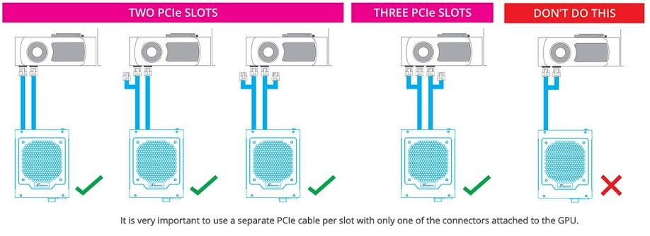

Önerilmiyor.
Genel olarak 220W tüketimi olan, 20ms spike ile 320W'yi gören bir GPU. 1 adet 8 pin kablosu 150W verir, PCI-e slotu 75W verir. Yani ekran kartı modeline bağlı olarak değişir lakin 6700 XT, 2 adet 8 pin güç bağlantısını tek kablodan zorlayacak veya aşındıracak kadar güçlü bir GPU değil.
