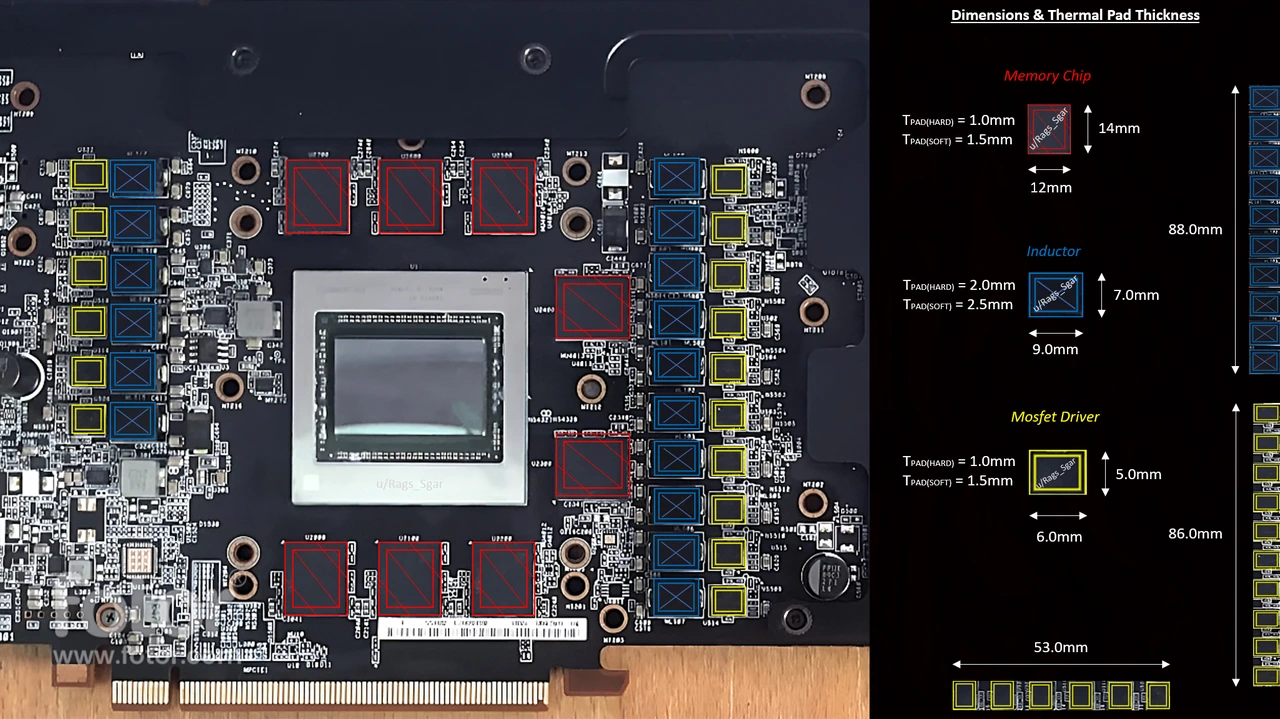

Termal pad olarak da 1.00mm 2.00M olanları tercih ettim. Kullandığım ürünlerin resimlerini bırakıyorum.

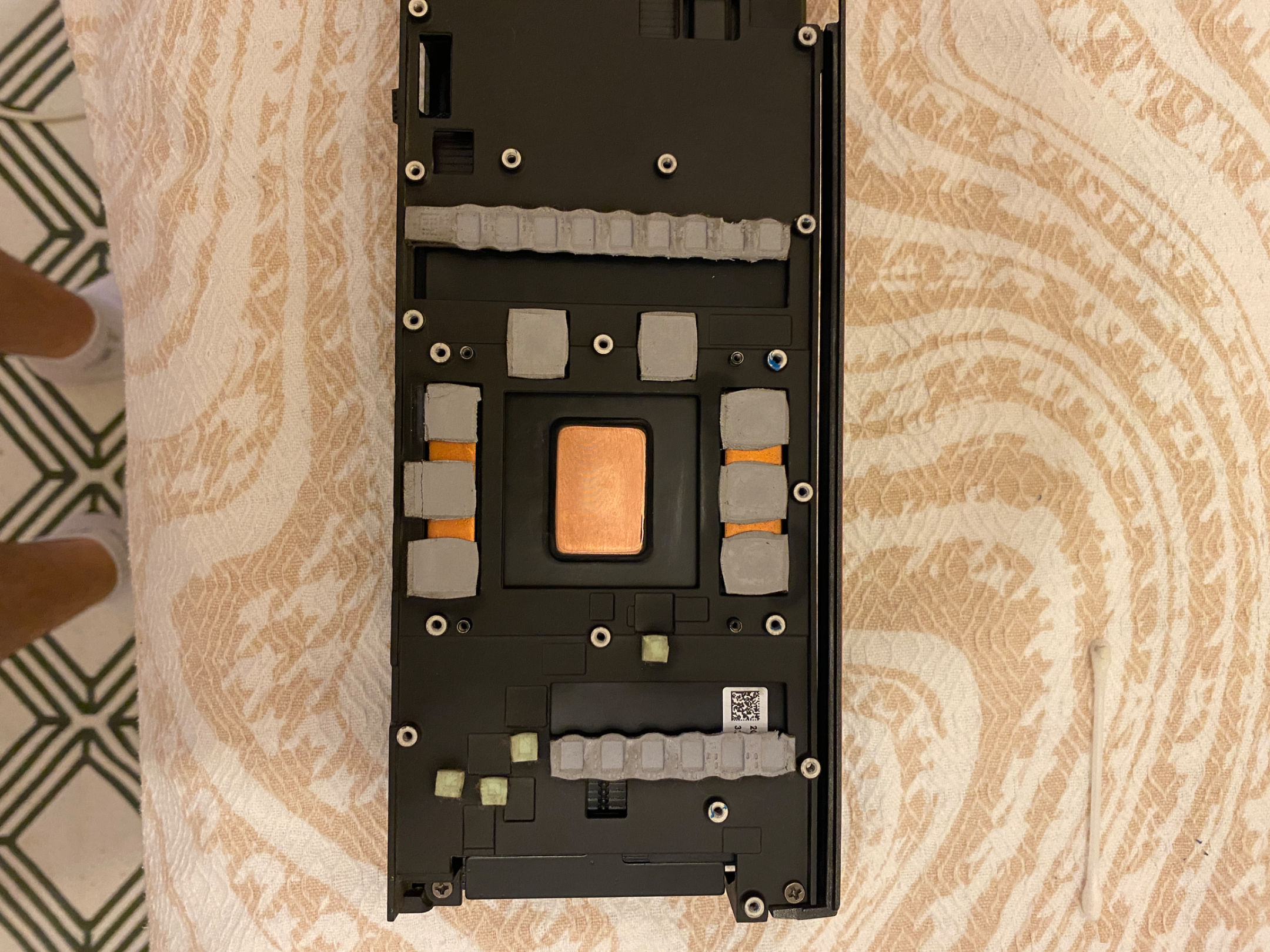

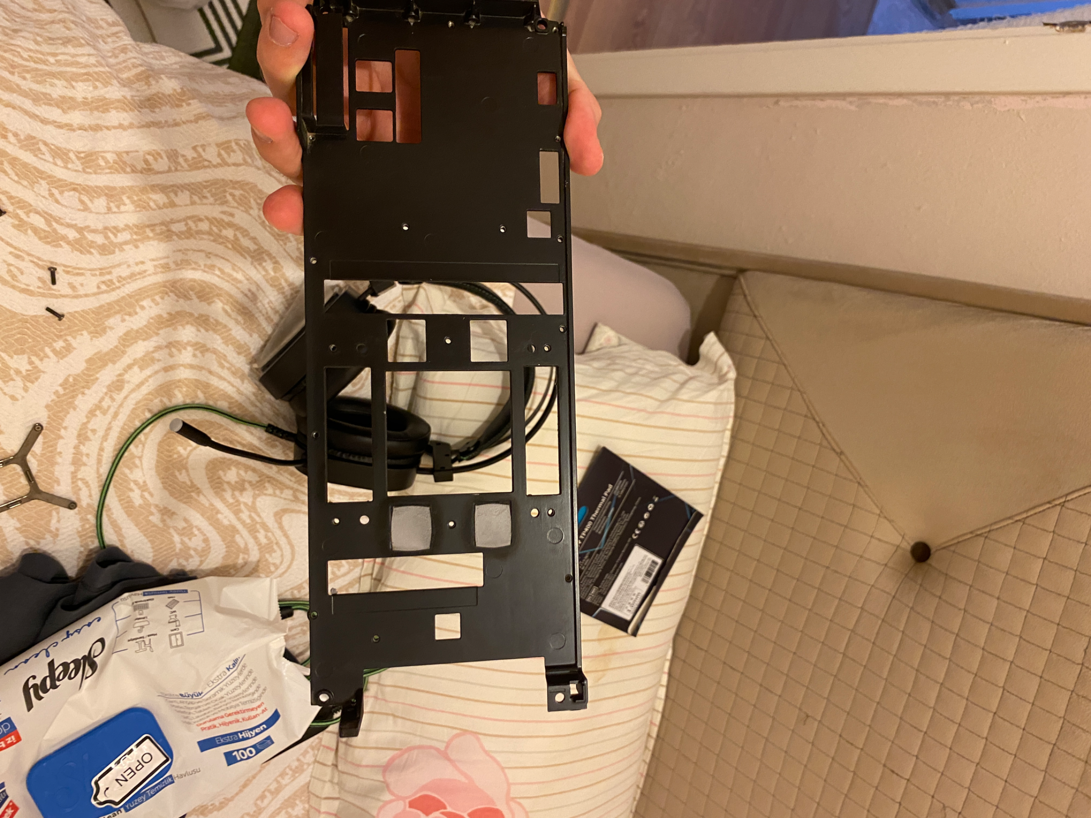

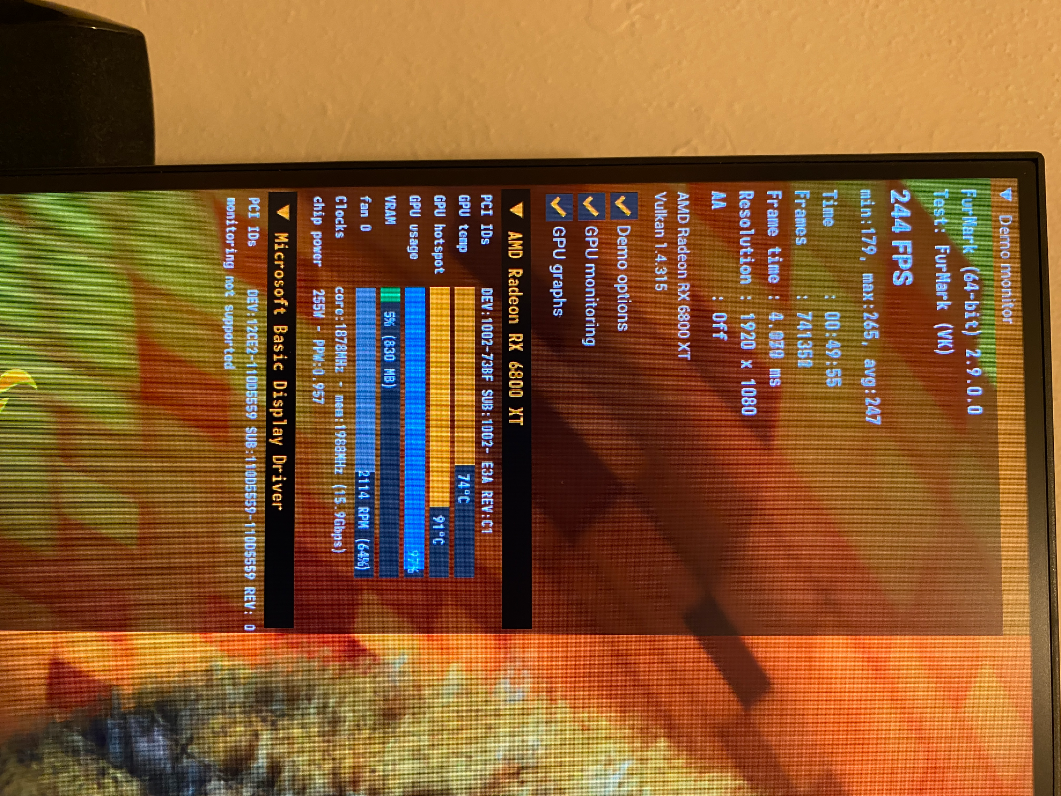

Ekran kartı iskeletindeki 10 adet parça halindeki termal padlari 1.mm kullandım geriye kalanları 2.mm olarak kullandım. Termal Pad'de Helios'ta kaliteli ürünlerdi elinize aldığınızda belli oluyor evet. Uygulama öncesi ve sonrası sıcaklık değerlerini de bırakıyorum iyi Sosyaller.
Bende Temu'dan teucer marka termal padi aldım. Dendiği gibi olabilir sıcaklık aynı fakat artış hızı azaldı benim kartım 1.5 mm istiyordu ben kartınızda sıcaklık düşüşü gözemledim.
Vallahi hocam benim kart ile alakalı kimisi 1.5mm olacak kimisi iki mili metre olacak dedi ben risk aldım 1.mm diye tavsiye edenlerin sayısı fazla olduğu için onları baz alarak işlem uyguladım ve şu görselide ekleyeyim. vramlare 1 mm çipset mosfetlerede 2 mm koydum hala test yapıyorum garanti olsun diye çok şükür aynı görseli bıraktığım gibi sıcaklıklar sabit.

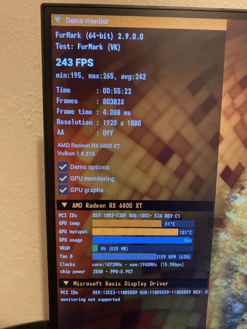

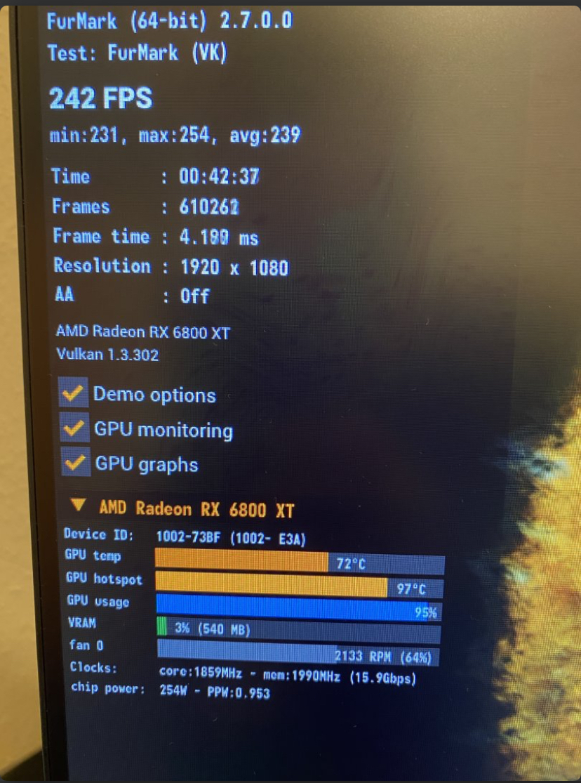

Güncelleme: Dün yapmış olduğum 2 saat furmak testindeki son sonuçlar şu şekildedir.
Sıcaklık: 73C(sabit)
Hotspot: 88C(sabit)
GPU kullanımı: 97(sabit)
Fan: 2133RPM (sabit)
Yaptığım işlem nihayetinde başarılı olmuş gibi 😀
Bu görseldeki sonuç ise kartı daha önce hiç açmadığım orijinal hali olan değerler.
