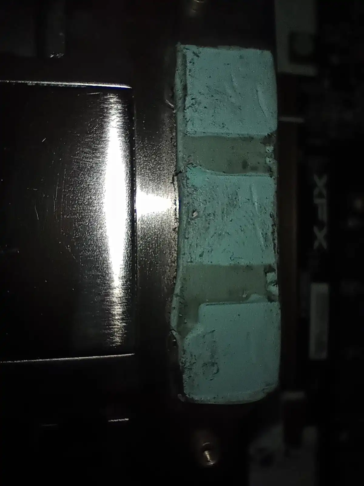

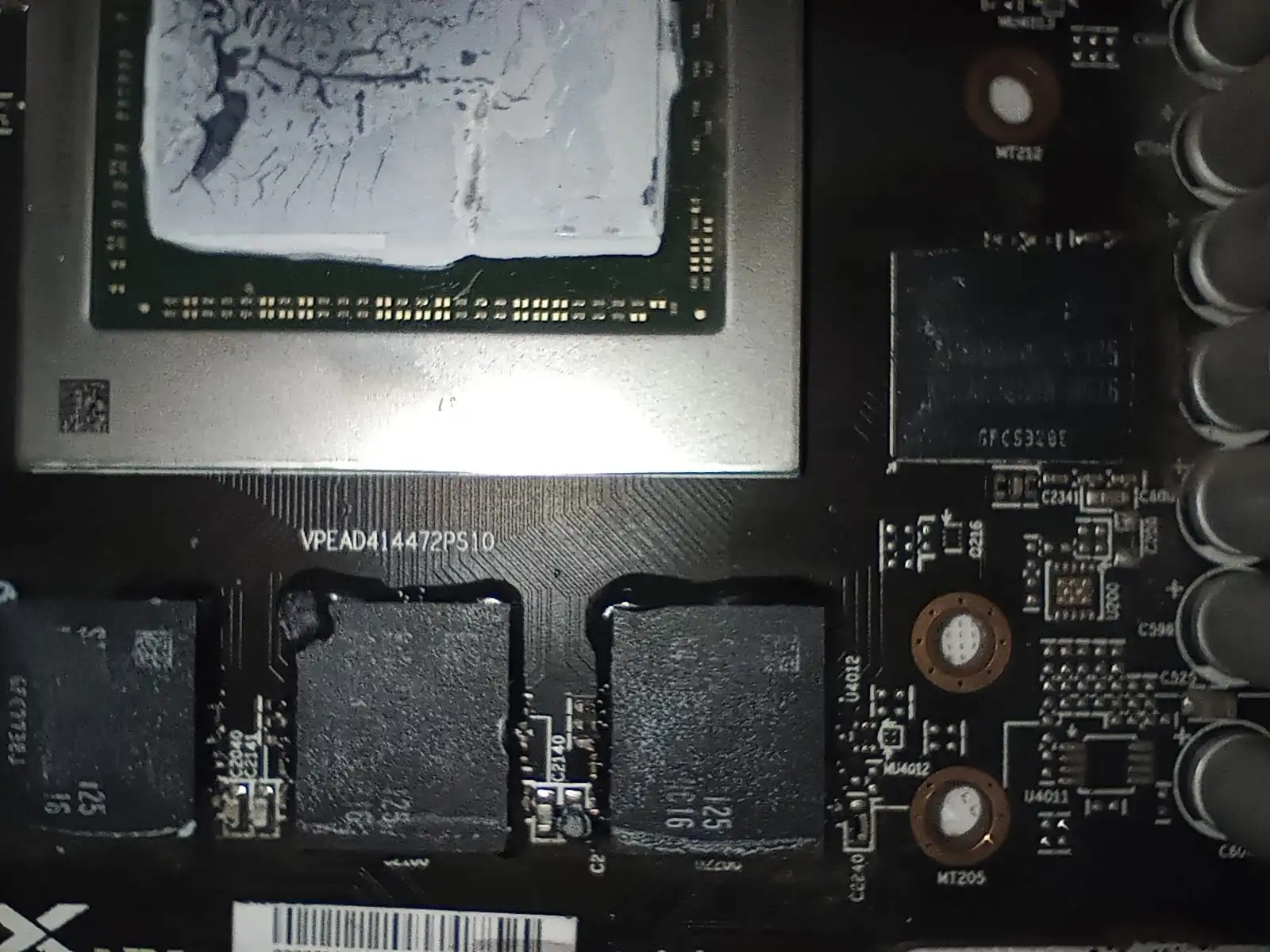

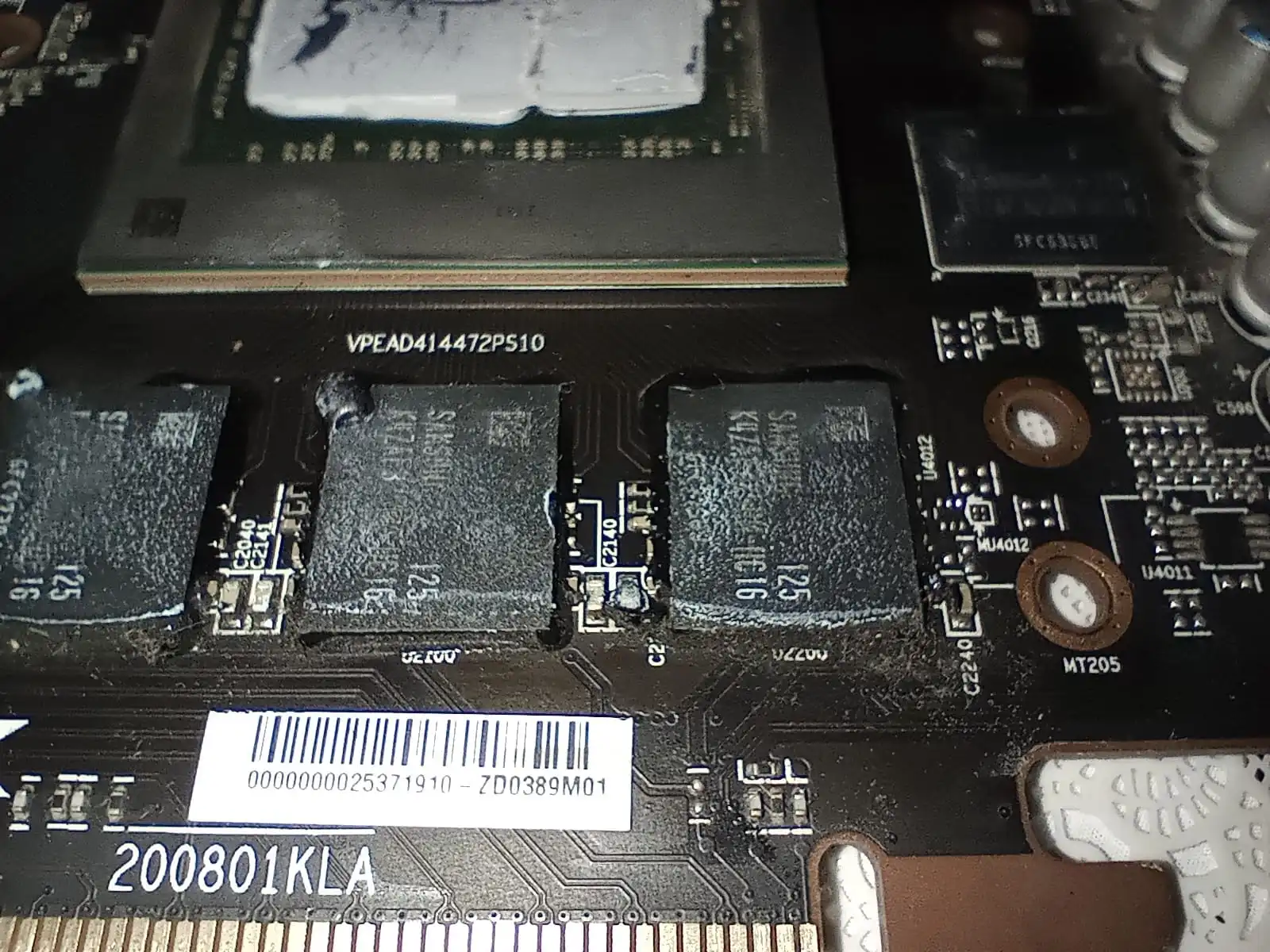

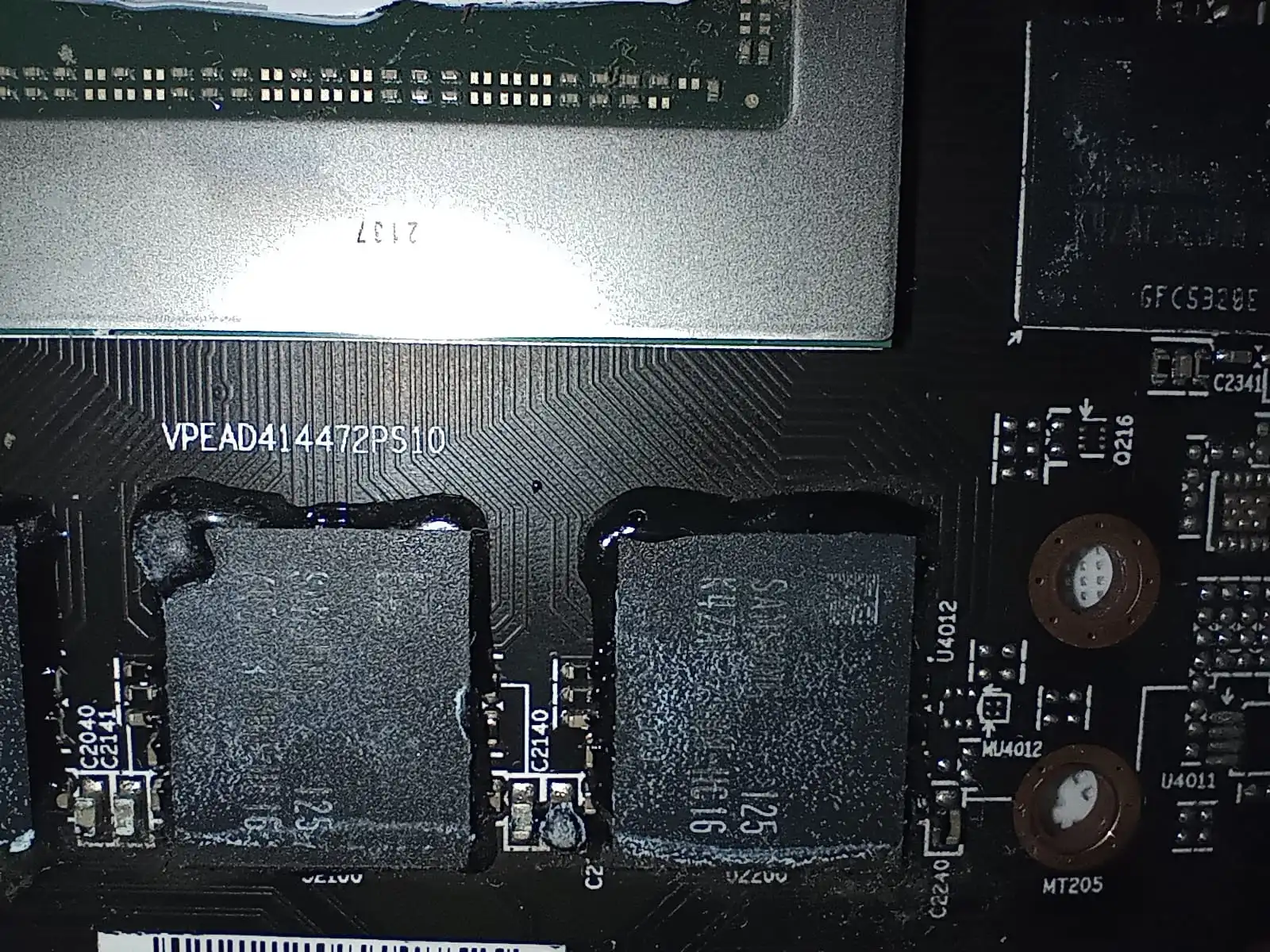

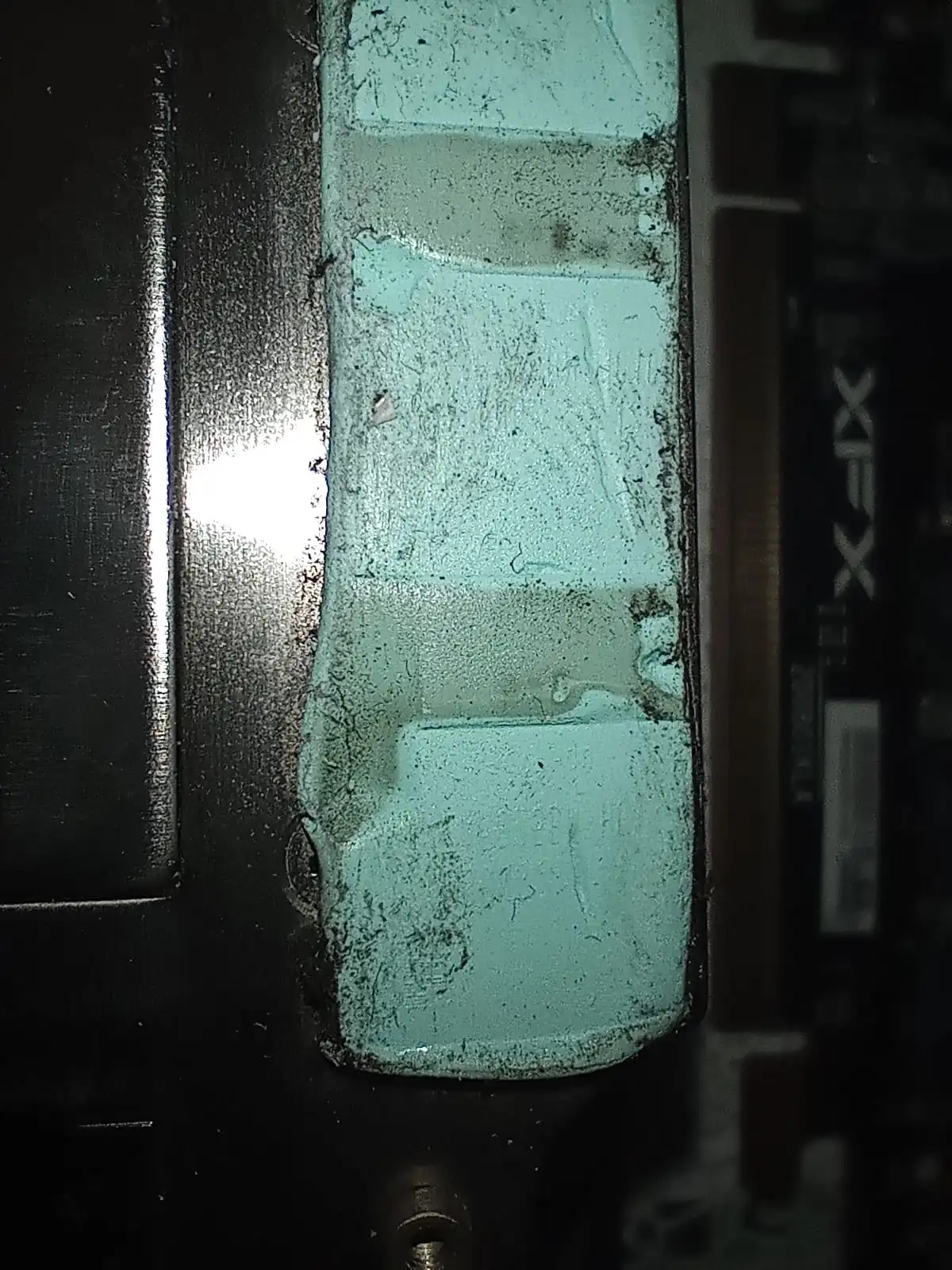

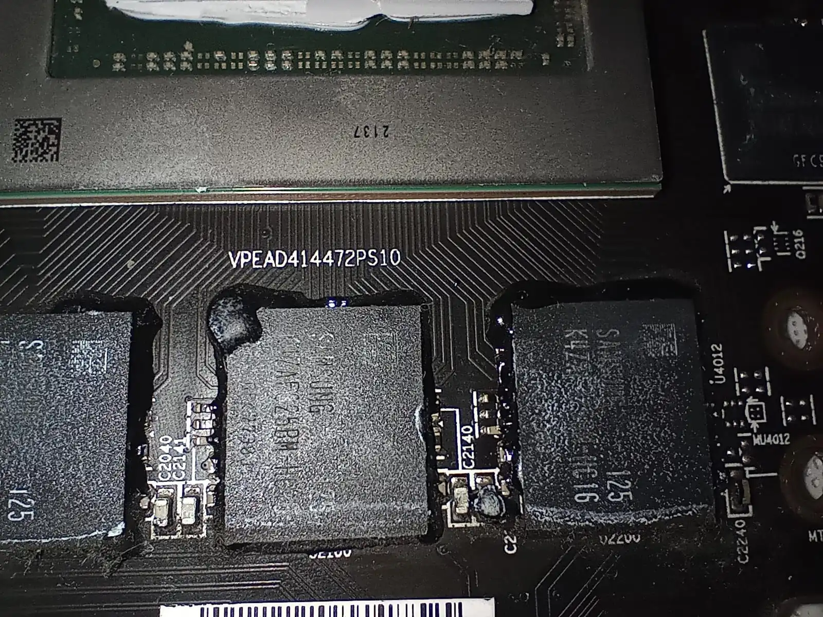

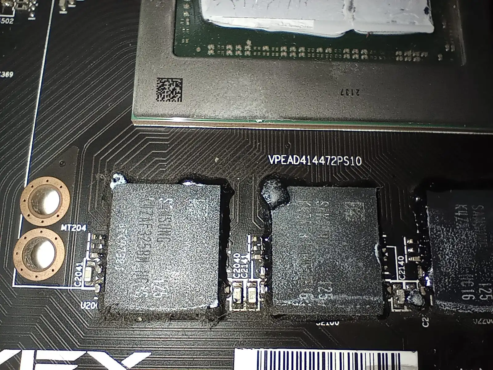

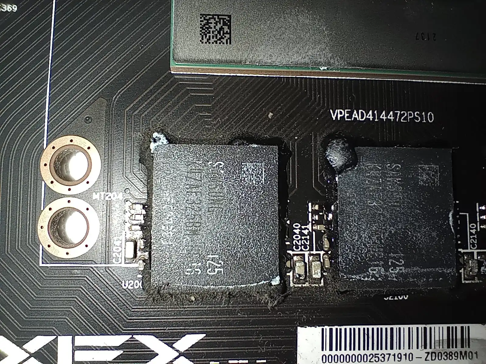

Selam arkadaşlar, dün kendi kartımla birlikte bakımını yaptığım arkadaşıma ait olan XFX RX 6800XT SWFT model kartın içini açtığımda alttaki 3 adet VRAM üzerinde ve çevresinde garip bir madde ile karşılaştım. Diğerlerinde yok sadece görselini ekleyeceğim 3 tanede var.
Kartın Hotspot arızası vardı, elimden kurtulamadı onu hallettik ve çalışmasında herhangi bir sorun yok.
Maddeyi açıklamak gerekirse sanki siyah renkli bir Japon yapıştırıcısı gibi sert ve kesinlikle parçalanmıyor. Daha fazla zorlamak istemedim VRAM'lere zarar vermemek için. Bu parçanın izleri karşılığındaki termal padlerde de vardı, kartı ilk açan benim yanı kartta daha önceden herhangi bir işlem sözkonusu değil.
İlkte VRAM üzerindeki plastiğin ısı kaynaklı eriyebileceğini düşündüm fakat detaylıca baktığımda öyle bir durum olmadığını fark ettim ki erimesi için gereken sıcaklık gerçekten çok fazla, o sıcaklığa ulaşmış olsa tekrar çalışamazdı.
Daha önce hiç böylesini görmediğim için fikrinizi almak istedim, aynı zamanda XFX'e de mail atıp soracağım fakat cevap vermeleri biraz sürecektir.
Sizce bu nedir?

Termal pad olarak geçer. Çünkü ekran kartı üzerinde ısınan tek parça çekirdek sıcaklığı değildir. VRM, MOSFET'ler ve bellekler de ısınır bu saydıklarımı soğutabilmek için termal pad kullanılır. Yalnız sen ekran kartını ikinci el mi aldın sanki VRAM belleklerinde işlem yapılmış gibi gözüküyor.
Herhangi bir işlem yapılmamış. Alttaki 3 VRAM'in öyle siyah gözükmesinin sebebi sıcaklığı dayanıklı epoksi kullanılması. PCB'nin alt tarafı eğilmeye daha müsait olduğu için soğuk lehim ya da lehimlerin kopması gibi bir şey olmaması için VRAM çiplerini yapıştırıyorlar.
Bkz:
Değerli bilgi için teşekkürler.
Termal ped ısıyı azaltmak için.
Biliyorum hocam, ben pad'leri sormadım ama teşekkürler vakit ayırdığınız için.
Bkz:
Tam olarak merak ettiğim buydu, bilgilendirme ve örnek için çok teşekkürler hocam.
