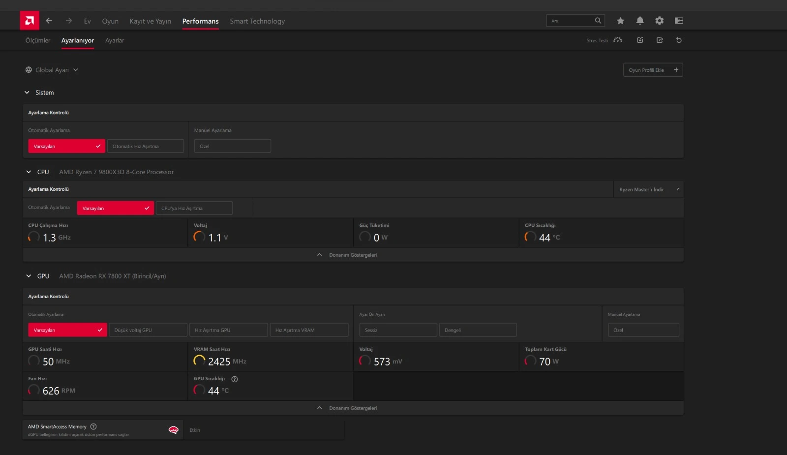

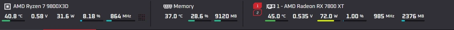

Yeni sistem kurdum fakat değerlere baktığım zaman kart boşta iken fanları çalışıyor ve backplate ısınmış durumda. Boşta bu değerlerin normal olmadığını düşünüyorum.
Kartın bellekleri yük altında kaldığı için 70W boşta güç tüketimi yaşıyorsun. Belleklerin ısındığı için diğer bileşenlerini de ısıtıyor hal böyle olunca fanların açılması normal bir hal alıyor ve boştaki sıcaklıkların gereksiz yere artıyor.

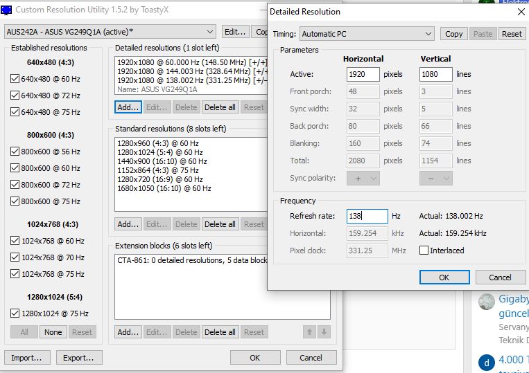

Kaç Hz monitör kullanıyorsan CRU indirip yeni çözünürlük ekle. Örneğin;
144 Hz ise 138 Hz
165 Hz ise 157-158 Hz gibi.
CRU'ya gir. ADD'ye tıkla ve resimi dikkatli incele ve ayalarıbuna göre seç.
Timing ve Refresh rate ayarını seçeceksin. Sonrasında ok tamam de ve sonrasında CRU klasöründen restart64.exe seç. Ekran gidip gelecek ve Windows ayalarından bu çözünürlüğü seç ve boştaki VRAM hızına kontrol et. %100 düşecektir. Sorunun çözüldü.

Bundan önce 6700XT kullanıyordum aynı monitör ile hiç sorun yaşamadım. O kart çok serin böyle boşta fan sıcaklık vs yoktu.

Programı indirdim ama 235 falan yaptığım zaman kırmızı yanıyor yazılar ve oka basamıyorum.
Sorun çözüldü şuan 32 derecede kart boşta.
