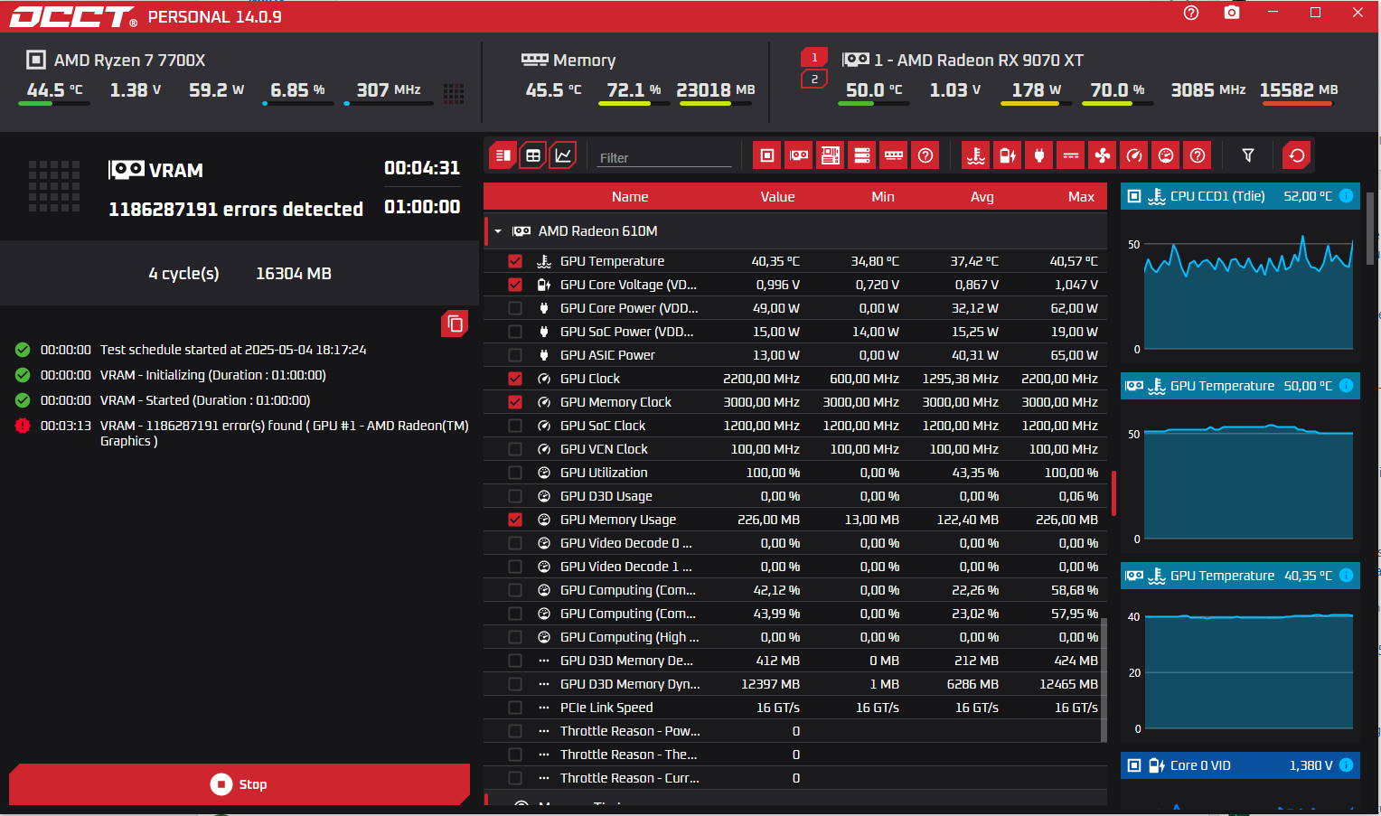

Şimdi ekran kartını OCCT testine soktum. 3-4 dakikkada bir error veriyor. Bi süre sonra ise ekranlar kararıyor ama pc çalışmaya devam ediyor. Hiçbir türlü müdahale edemiyorum ve kasadaki power tuşuyla kapatıp yeniden açıyorum. Yeniden açılırken de bios'a atıyor.
Ekte paylaşıyorum.

Ekran kartındaki 2x8 pin sokete tek kablodan mı güç veriyorsunuz?
Eğer o şekilde güç veriyorsanız kartı besleyemez, siyah ekrana düşer, 2 ayrı kablodan güç verilmeli.
VRAM hatası dahili GPU ile alakalı, siz önce Aygıt Yöneticisi'nden veya BIOS'tan dahili GPU'yu kapatın, sonra AMD cleanup ile sürücüyü kaldırıp tekrar kurun.
Sonrasında OCCT VRAM ve FurMark testi yapın, bu esnada GPU-Z sensör kısmını yana açın, verileri görelim.
Bunları yapmadan önce kartı söküp tekrar itinalı şekilde montajlayın, sonra bunları yapın.
