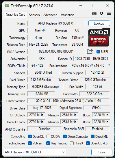

Kartın üzerinde BIOS switch'i var. Kartı sökmeden bu switchin Silent/Quiet mı yoksa Normal/Performance modunda mı olduğuna nasıl bakabilirim? Switch'i değiştirmek için zaten kasanın kapağını açıp bakmam gerektiğinin farkındayım ama daha kolay yöntemi var mı diye sormak istedim. Switch şu anda solda bu arada.
GPU-Z indirerek oradan GPU Clock hızına bakarak anlayabilirsiniz.

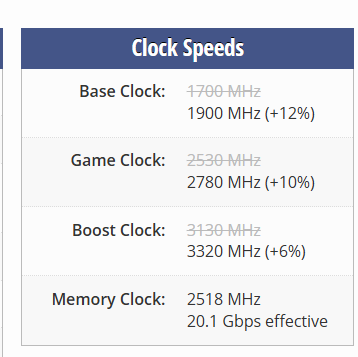

Şu anda GPU-Z verileri bu şekilde. TechPowerUp'ın sitesindeki Game Clock ile bendeki Default Clock değerleri uyuşuyor. Bir de sitede Base Clock 1900 MHz gözüküyor. Bu durumda kartın BIOS'u Performance modunda diyebilir miyiz?
Kartın Bost Clock değeri 3320MHz hocam, Switch değiştirin derim.
Hocam zaten GPU-Z ekran görüntüsünde Boost Clock 3320 MHz olarak gözüküyor. Yani switch değiştirirsem Silent moda geçebilir. Performance modundayden Default Clock 3320 olmaz herhalde.
Bildiğim kadarıyla öyle oluyor. RX 570 ile denediğim de öyle oluyordu. Bu kartlar nasıl bilmiyorum, @CRT_User soralım.
Elindeki kart XFX Swift modeli olduğu için TechPowerUp sayfasında da üstü çizili olarak gördüğün standart hızların 1700 2530 3130 MHz yerine fabrika çıkışlı hız aşırtmalı değerlerle 1900 MHz Base 2780 MHz Game 3320 MHz Boost geliyor. Kartın şu anda tam kapasite Performance değerlerinde çalışıyor. GPUZ'deki Default Clock satırı Silent mod hızını değil, o an aktif olan BIOS'un varsayılan fabrika değerlerini gösteriyor, üstteki GPU Clock ile aynı olması karta ekstra manuel bir hız aşırtma yapılmadığını ifade ediyor. Sitede gördüğün 1900 MHz Base Clock değeri ise güncel AMD mimarilerinde GPU-Z ana ekranında yer almaz, ilk kutucukta doğrudan Game Clock 2780 MHz yazar. Ayrıca XFX bu serilerde BIOS anahtarını genellikle çökme durumlarına karşı yedek Dual BIOS olarak kullanıyor, anahtarı diğer tarafa çeksen de büyük ihtimalle yine aynı 3320 MHz hızları göreceksin. Kasayı açmadan anahtarın fiziksel yönünü yazılımla görmen mümkün değil ama gpu-z'de advanced amd bios kısmına girerek mevcut profilin güç watt ve fan limitlerini detaylıca görebilirsin.
Yeterince açıklayıcı oldu, teşekkür ederim.
