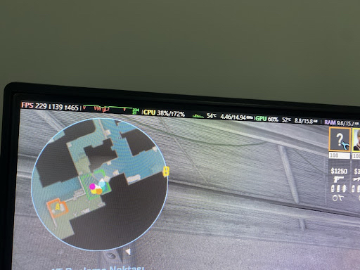

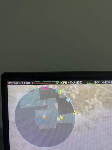

OCCT testi yaptım bir problem görünmüyor parçalarda hocam. Ben bu sorun ve benzeri sorunlarla karşılaşan çok insan var diğer forumlarda gördüm donanım yazılım konularına çok fazla hakim değilim. Enteresan bir durum var ortada bir iki gün hiçbir sıkıntı yokken yine aynı ayarlarla aynı oyuna giriyorum sıkıntı yaşıyorum.
Mesela bu görselde olduğu gibi düşünce FPS düşünce kasma yavaşlama oluyor.
