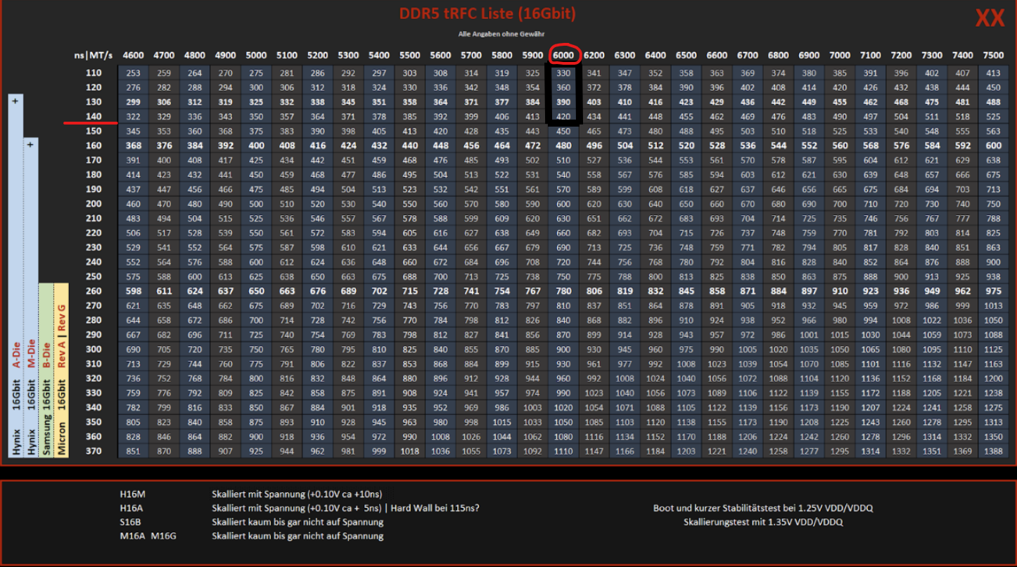

450'den sonrasını (daha alt değerleri) boot etmiyor 6000 MT/s'de M-Die ise, A-Die ise 360=120 ns açıyor, soğutamazsan hata veriyor ama. M için limit iyi soğutursan 150 ns, A için 120 ns. 115 falan da yapabiliyor A, iyi soğutman lazım. PCB farklılıkları vesaire de var. Her frekans için aynı değil hesaplama zaten tabloda görünüyor. timing x 2000/frekans formülü var her timing için. 6000 MT/s'de 400 tRFC1 133.33 ns ediyor, boot ederse A, etmezse M diye düşünürsün basitçe. KLEVV A-Die olmalı. M'ine rastlamadım. @LH44 Patriot bile A çıkıyor.
