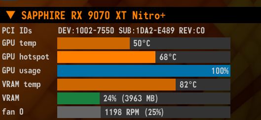

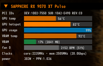

Ben de şöyle atayım benim pulse'nin sıcaklıklarını. Alırken 6,5k fark vardı nitro+ ile 30'a geliyor diye pulse almıştım geçmiştim.
