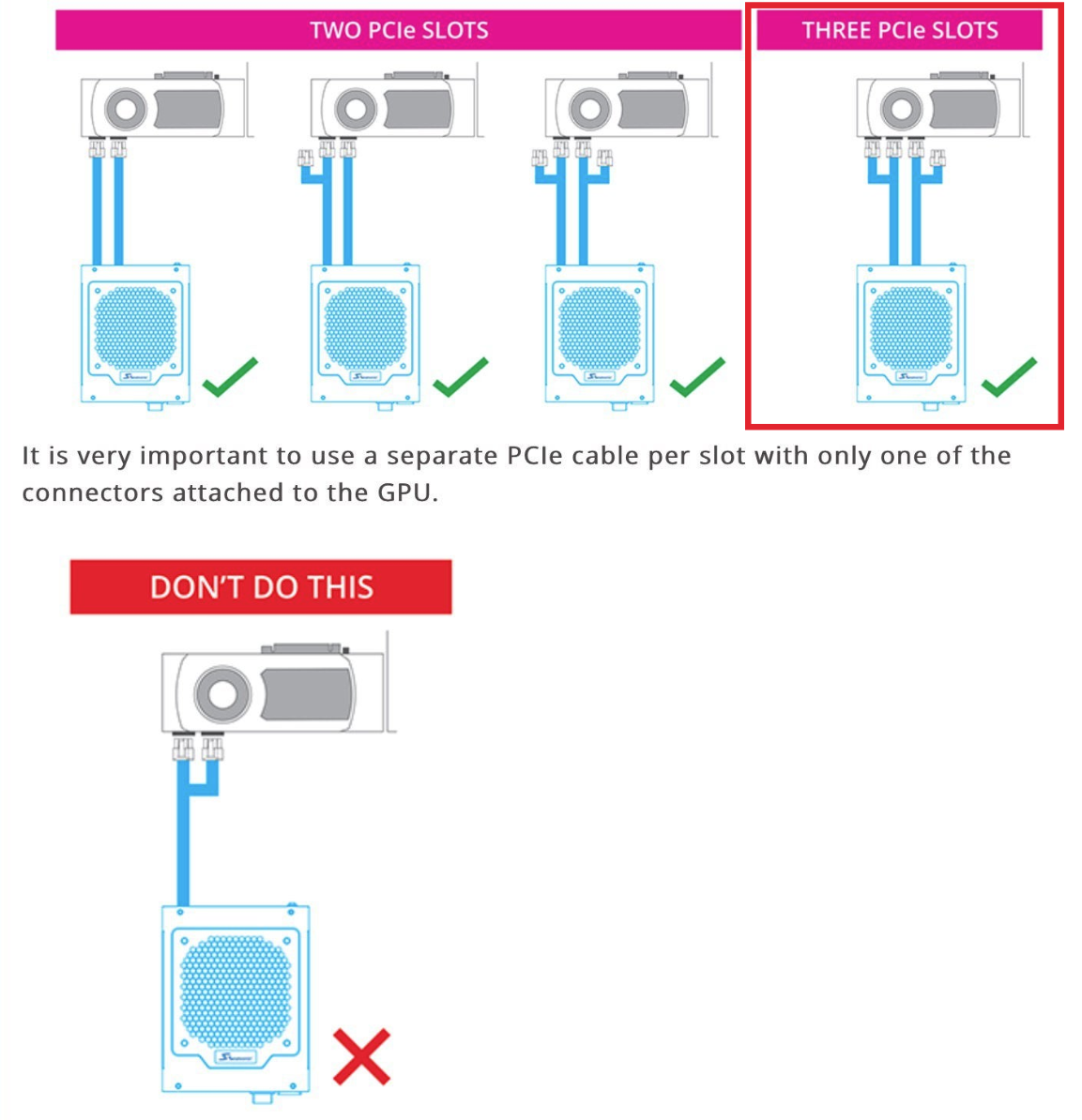

Gigabyte modelinin 3 tane 8 pin girişi var, ayrı ayrı 3 tane elindeki gibi 6+2 8 pin girişi varsa bağlayın, 3 tane yoksa mutlaka 2 tane bağlayın, elindeki soketleri birleştirip bağlayabilirsin, tabii bir tane bağlantı yetmez. Tek kablo çift soket sorun çıkartır, anlık spike yapma durumu var, yani milisaniyelik 400W çekebilir, tek kablo ile çökme yaşarsın.

Elindeki kablonun iki soketini de bağlaman gerekli, tek kablo çift soket yeterli değil, bir tane daha ayrı kablo ile 8 pin bağlamalısın, güç kaynağında bildiğim kadarıyla kablo mevcut, boşta giriş kalmasın, çalışmama durumu var, ekran alamayabilirsin, ekran kartının 3 girişide dolu olsun.

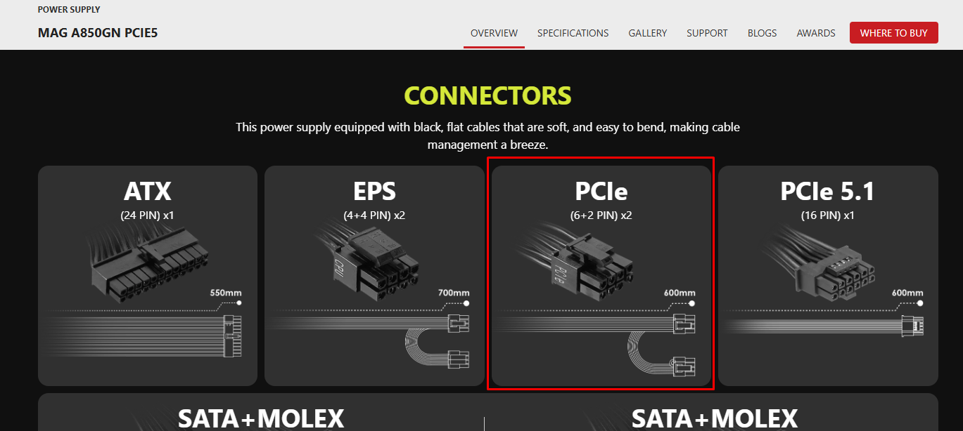

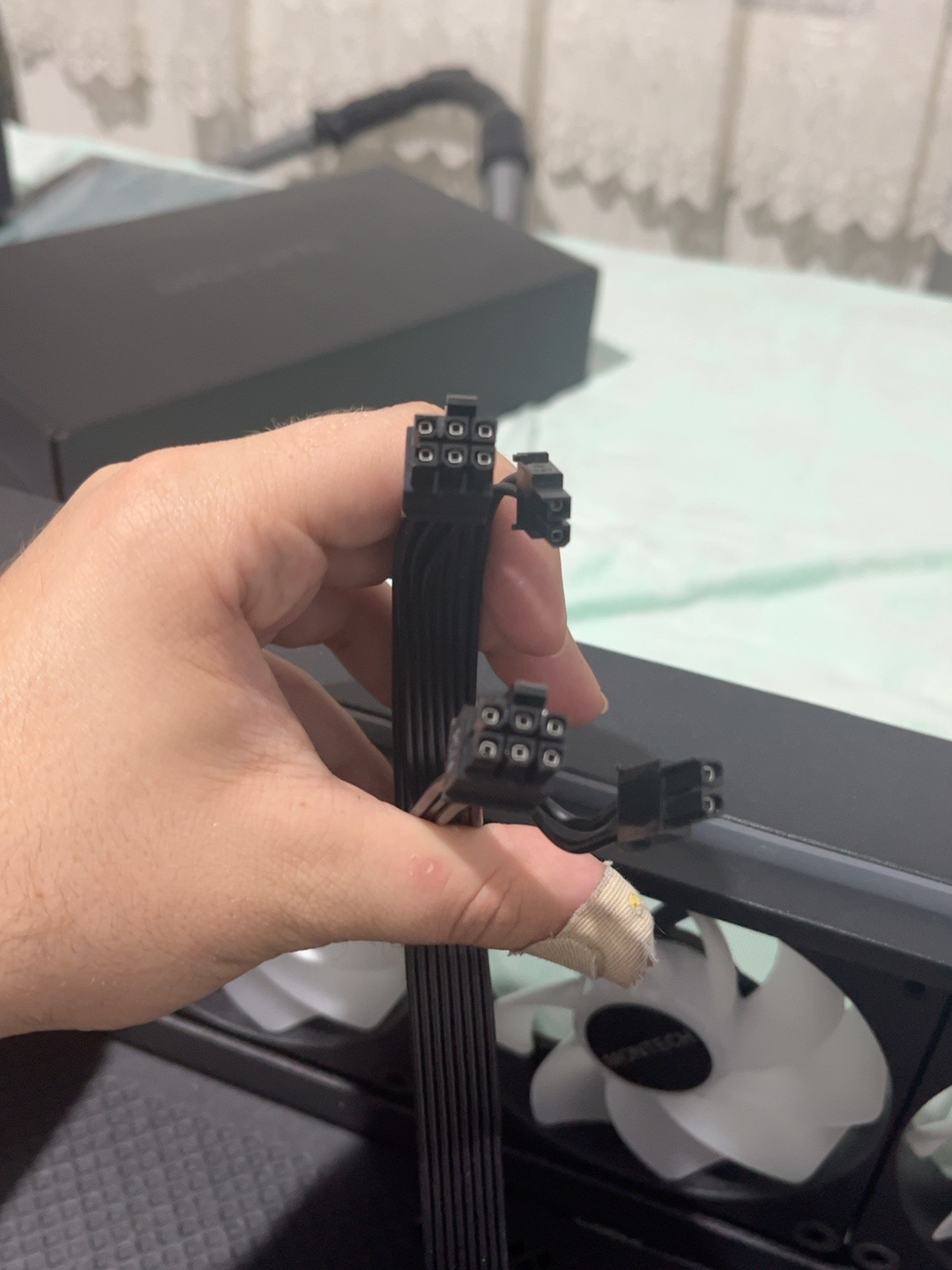

O tek kablo çift soketten ayrı oalrak sadece 600w kablosu var başka bir kablomda bulunmuyor. Cpu'ya giden kablomda çift soket şeklinde
CPU'ya giden kablomda çift soket şeklinde.
Bu güç kaynağında normalde, 2 tane PCI-e kablosu olması lazım, kablonun birisi tek soket, diğeri çift soket, bu şekilde bağlantı yapman gerekli.

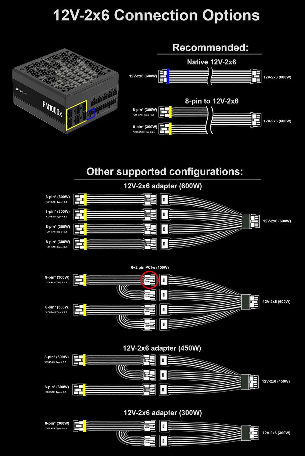

Düzeltiyorum, 12vhpower bağlantısı olmuyor biraz önce denedim. Güç kaynağı değiştirmen gerekli.
3'ü de dolu olması lazım, sistem açılmaz diye biliyorum. PSU'da tek kablo var ve 2 başlı olduğu için yetmez; ayrıca önerilmez de. 16 pinden 3x8 pine dönüştürücü var mı bilmiyorum hele TR'de. PSU eğer yeni aldıysan iade edip farklı bir model alabilirsin.

600w kablo bulunuyor güç kaynağında ekran kartı kutusunda da ekstradan bir kablo çıkmadı

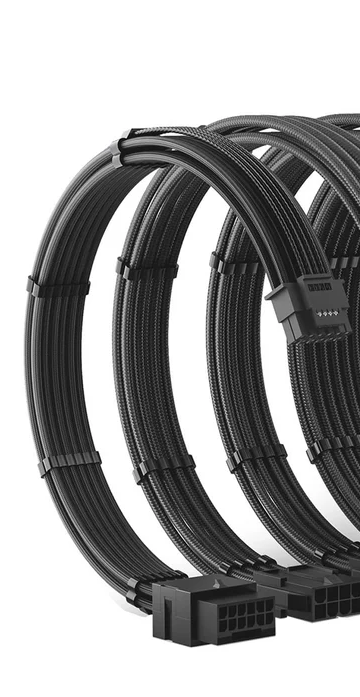

AsiaHorse Dönüştürücü olarak bunun (12+4/12+4pin) olanını mı seçmeliyim resmini ekledim ek olarak
