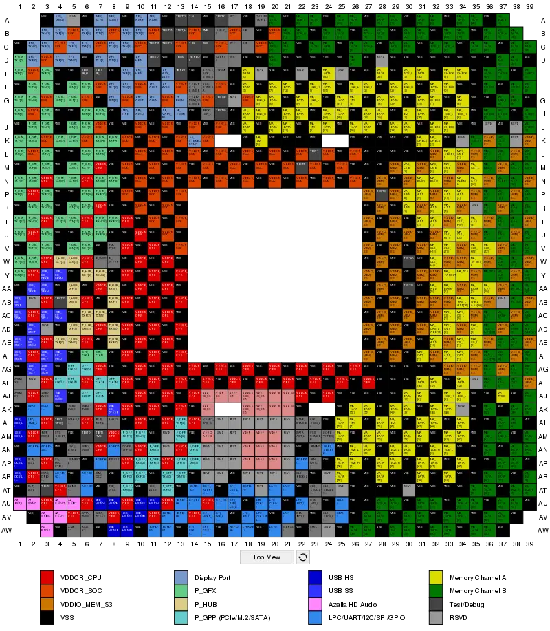

Selam dostlar. Bugün aldığım Ryzen 5 3500X işlemcisinin tray tepsisinden açarken kenera düştü ve 7 pini yamuldu. İlk başta soğukkanlı davrandım, düzelteyim diye uğraştım fakat 1 tane daha pin yamulttum. Sonucunda ağlamaktan peçete bitti. Tray tepsisinin bandı açılır açılmaz gittiği için düşeceği aklıma bile gelmedi. 6 derece miyopum, kameram ışığı bile zor çekiyor, bu yüzden düzgün yapamadım. Elim ayağım titriyor, yaklaşık 30 dakikadır kendimde değilim. Travma gibi; tepsiyi görünce çıldırıyorum. Yakınımdaki bilgisayarcılar da 500–650 lira istiyor bu yüzden bir şekil yapmam gerek.
Toplam 7 yamuk pin bulunuyor. Bunlar resimdeki:
  • En sağ orta kısımdaki yeşil veya turuncu renkteki 3 pin (yakını göremiyorum, bu yüzden net bakamadım)
  • En sol alttan ilk üstteki 1 pembe pin,
  • En sol alttan sağa doğru giden 4. gri 1 pin,
  • En sağ alttan siyah veya yeşil 1 pin,
  • En sol üstten sağa doğru giden 1 siyah pin.
