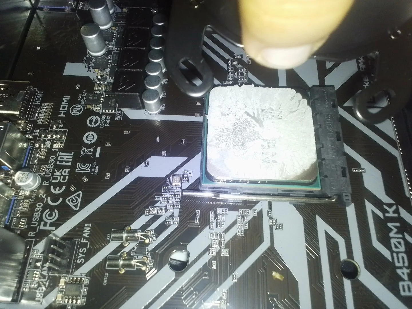

Merhaba arkadaşlar, 1 hafta önce İtopya'dan Kuark Force bilgisayarını sipariş ettim, üstüne eklemeler yaparak bilgisayar geldiğinde (dün geldi) hiçbir sorun yoktu ama 5-6 saat kullandıktan sonra işlemci bir anda ısınmaya başladı, oyunda değil bu arada, normal dururken 100 dereceyi gördü ve kendiliğinden kapandı. Sonra tekrar açtım, sorunsuz 5-6 saat daha kullandım yine problem yoktu. Bu sabah tekrar açtığımda açar açmaz direkt 70 derece ile başlayıp 100 dereceyi görüp tekrar kapandı. Şimdi açtığım gibi aynı şekilde derece yükseliyor ve kapanıyor. CBP kapalı.
Ayrıca ürün geldiğinde RAM'lar 2133 MHz'de çalışıyordu, onları 3600'e çektim XMP ile, sonra BIOS son sürüm değildi, onu da F3C sürümüne çektim. Hocam yardımlarınızı bekliyorum @Recep Baltaş

Yarın ürünü İtopya'ya yollayacağım tekrardan çünkü aynı durum başıma geldi ama size sormak istediğim bir durum var. Pump fan ve CPU fanların yanlış yere takılması acaba bilgisayarın ilk açılışında güç bakımından pumpı çalıştırmasından zorlanabilir mi? Pump girişi yok anakartta sıvı soğutucudan çıkan 3 pinli kısa kabloyu Sylas fana takılmış ayrıca yine sıvı soğutucudan çıkan bir kablo da USB'ye takılmış. Ayrıca fandan çıkan kablo da sanırım diğer kasanın içerisindeki fanlarla birleştirilmiş ve 4 pinli CPU fana takılmış doğru bir bağlantı mı bu?
Ek düzeltme: Pump kablosu ve sıvı soğutucunun fanının kablosunu yer değiştirdiğimde sorunu çözmüş oldum. Yaklaşık 4 gün oldu ve herhangi bir sorun olmadı. Pump kablosunu CPU fana taktım. Fanı da syslas fana taktım.

İşde şu an mesela 30 - 40 derecede çalışması yine beni tedirgin ediyor çünkü bilgisayarı 8 saat kullanmayıp açınca direk 100 derece sıcaklıkları gelip kapandı sonra tekrar açtım yine aynı derecelere gelip kapandı şimdi kapanmadı anlam veremedim
İşlemci soğutucusunun jelatinini çıkarmayı unutmuşlar. Müsait olunca demonte edip halledersin 5 dakikalık iş. Eğer termal macun performansı çok düşmüşse yenilemeni de öneririm. Halledince sıcaklıkları yaz ona göre karar veririz.
Kasayı açıp soğutmaya bakmadan açma bilgisayarı. Belli ki montajında sorun var tekrar tekrar denemeye gerek yok.
Jelatini sokunce zaten macun surmesi gerekecek.
Açtım macun vardı jelatin yoktu gorseldeki gibiydi macun macunu değiştirdim şu anlik bir şey yok bakacağım ilerleyen zamanlarda macunu değiştirmeden önceki baslattigimda da sorun yoktu duruma göre yazarım yine. Bunda da sorun çıkarsa sıvı soğutucusunun pompasiyla alakalı bir durum olabilir mi çünkü arada olan bir durum?
