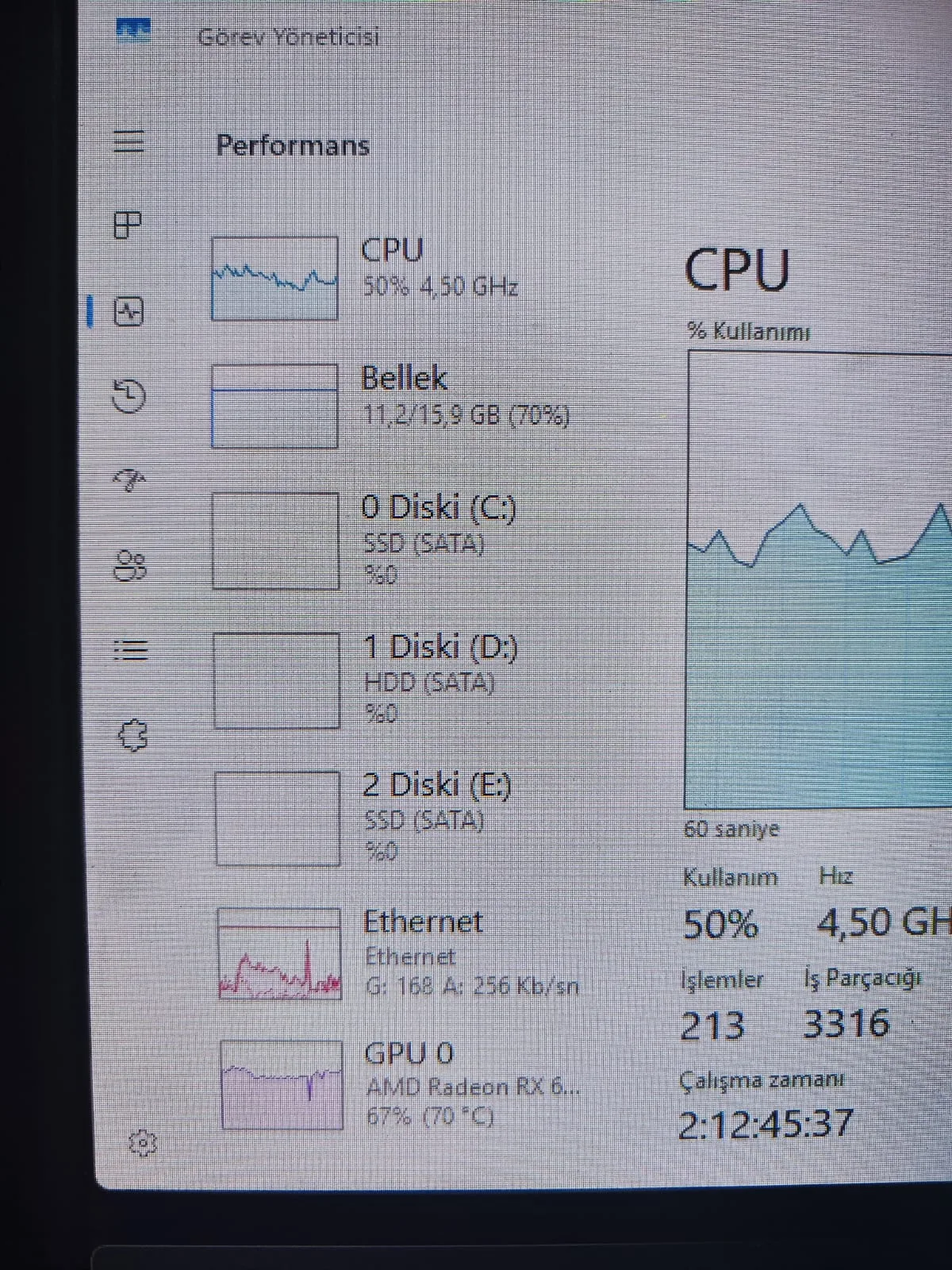

Yazılım olarak aktif ekran kartı driverlarını DDU ile kaldırıp daha sorunsuz bir sürüm kurabilirsiniz. Valorant ve CS2 işlemci ağırlıklı oyunlar Ekran kartını çok kısıtlı kullanıyorlar, işlemci veya RAM ile ilgili problem olabilir. SSD sata olduğu için düşük performanslı bir SSD, bu takılmalar oluştuğunda disk kullanımı kaçta oluyor görev yöneticisinden kontrol edin, Oyun esnasında farklı programlar RAM'leri dolduruyor mu kontrol edin ve aynı zamanda takılmalar olurken bilgisayarın genel sıcaklık durumu nasıl ani yükselen veya yüksek seyreden ısı var mı kontrol edin.
Yazılım olarak aktif ekran kartı driverlarını DDU ile kaldırıp daha sorunsuz bir sürüm kurabilirsiniz. Valorant ve CS2 işlemci ağırlıklı oyunlar ekran kartını çok kısıtlı kullanıyorlar, işlemci veya RAM ile ilgili problem olabilir. SSD SATA olduğu için düşük performanslı bir SSD, bu takılmalar oluştuğunda disk kullanımı kaçta oluyor Görev Yöneticisi'nden kontrol edin, oyun esnasında farklı programlar RAM'leri dolduruyor mu kontrol edin ve aynı zamanda takılmalar olurken bilgisayarın genel sıcaklık durumu nasıl ani yükselen veya yüksek seyreden ısı var mı kontrol edin.

Valorant oynarken bu şekilde. Başka bakmam gereken bir yer var mı?
