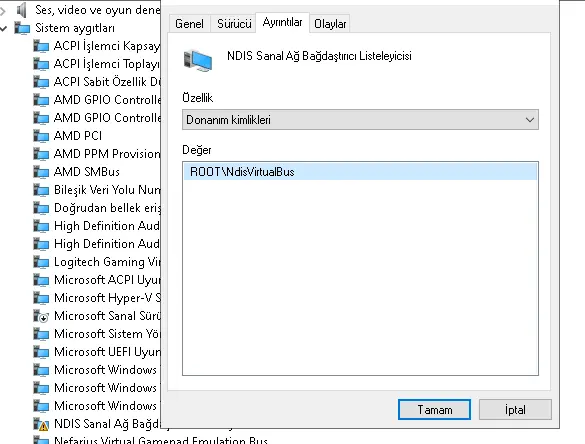

NDIS sanal ağ bağdaştırıcı listeleyicisinde sadece arıza işareti var.
Bunu pek anlayamadım.
Böyle mi görünüyor?
Yoksa böyle mi?
İlki gibiyse aygıtın birden fazla sebepten arızaya düşmüş olması muhtemel ama ikinci olan ise sürücüsü yoktur.
Donanım kimliğini at bakalım ona da.

Hocam zararı var mıdır bilgisayara bu mavi ekran hatasının ona göre Valorant'a elveda edeceğim.
Mavi ekran sebep değil sonuçtur.
Böyle mi görünüyor?
Eki Görüntüle 8979
Yoksa böyle mi?
Eki Görüntüle 8980
* Rehber: Donanım kimliği ile sürücüleri bulma
Donanıma bir sıkıntı çıkarır mı hocam yani?
ROOT\NdisVirtualBus
    21,8 KB · Görüntüleme: 79
Mavi ekran yedin diye donanımda sıkıntı çıkmaz ama donanımda sıkıntı çıkarsa mavi ekran yersin.
Sürücüyü de 1 saat içinde bakacağım, mazur gör şimdilik 🙏🏻
Ne mazur görmesi hocam hiç sıkıntı degil, yani sorum aslında söyle bu mavi ekran veya kaynaklayan şey sistemime zarar verir mi ona göre elveda edeceğim vanguarda sonsuz şekilde.
