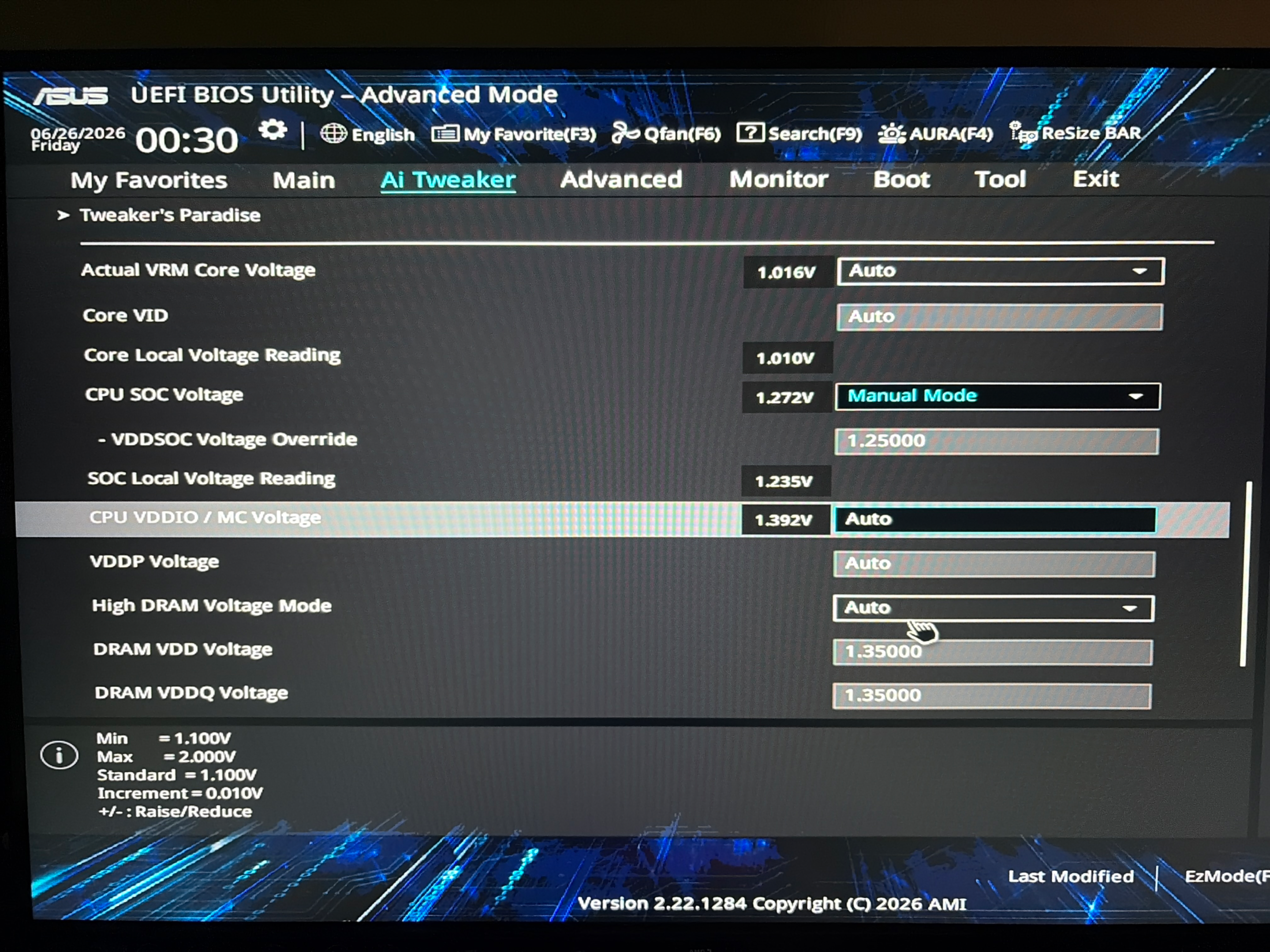

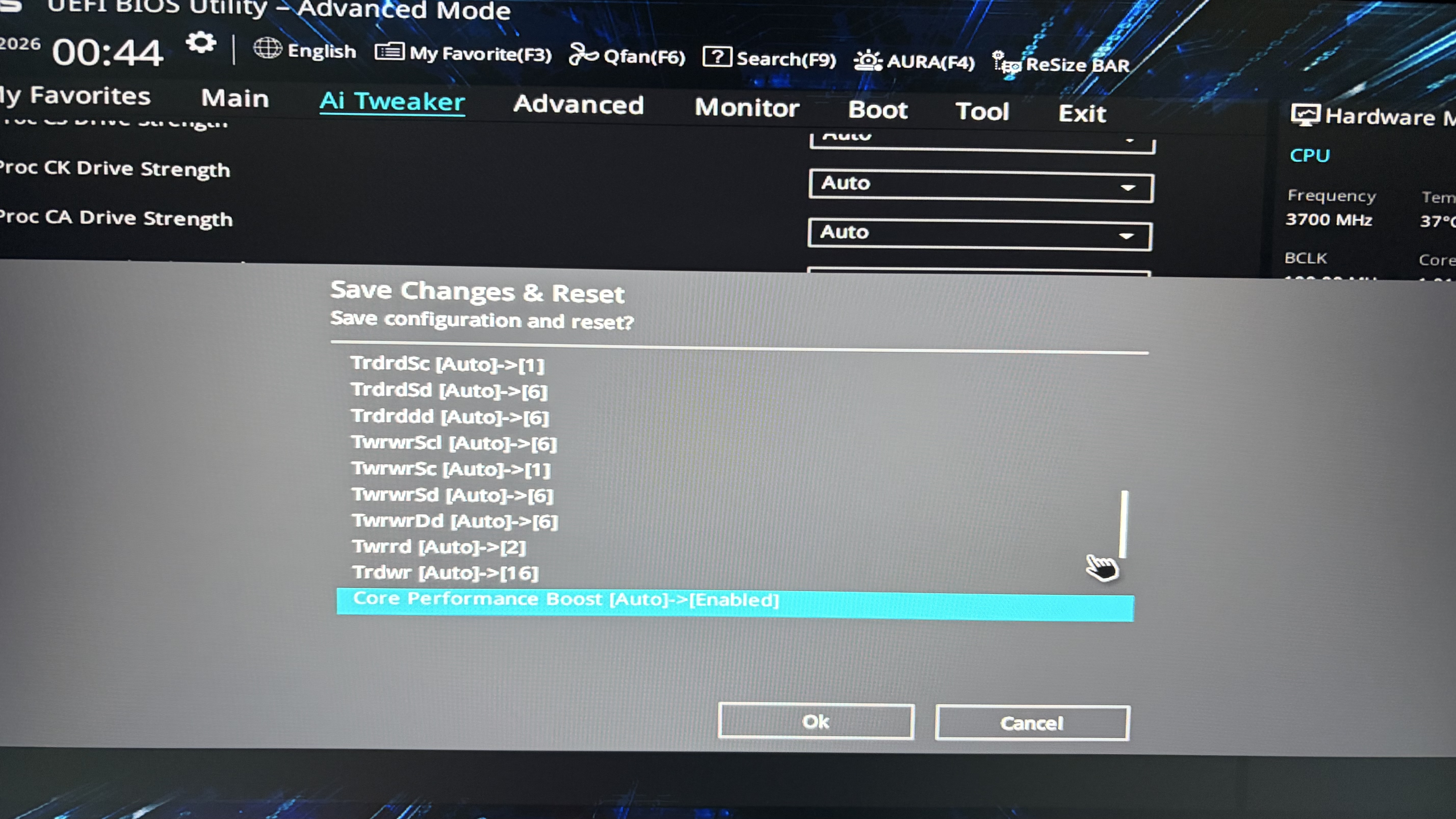

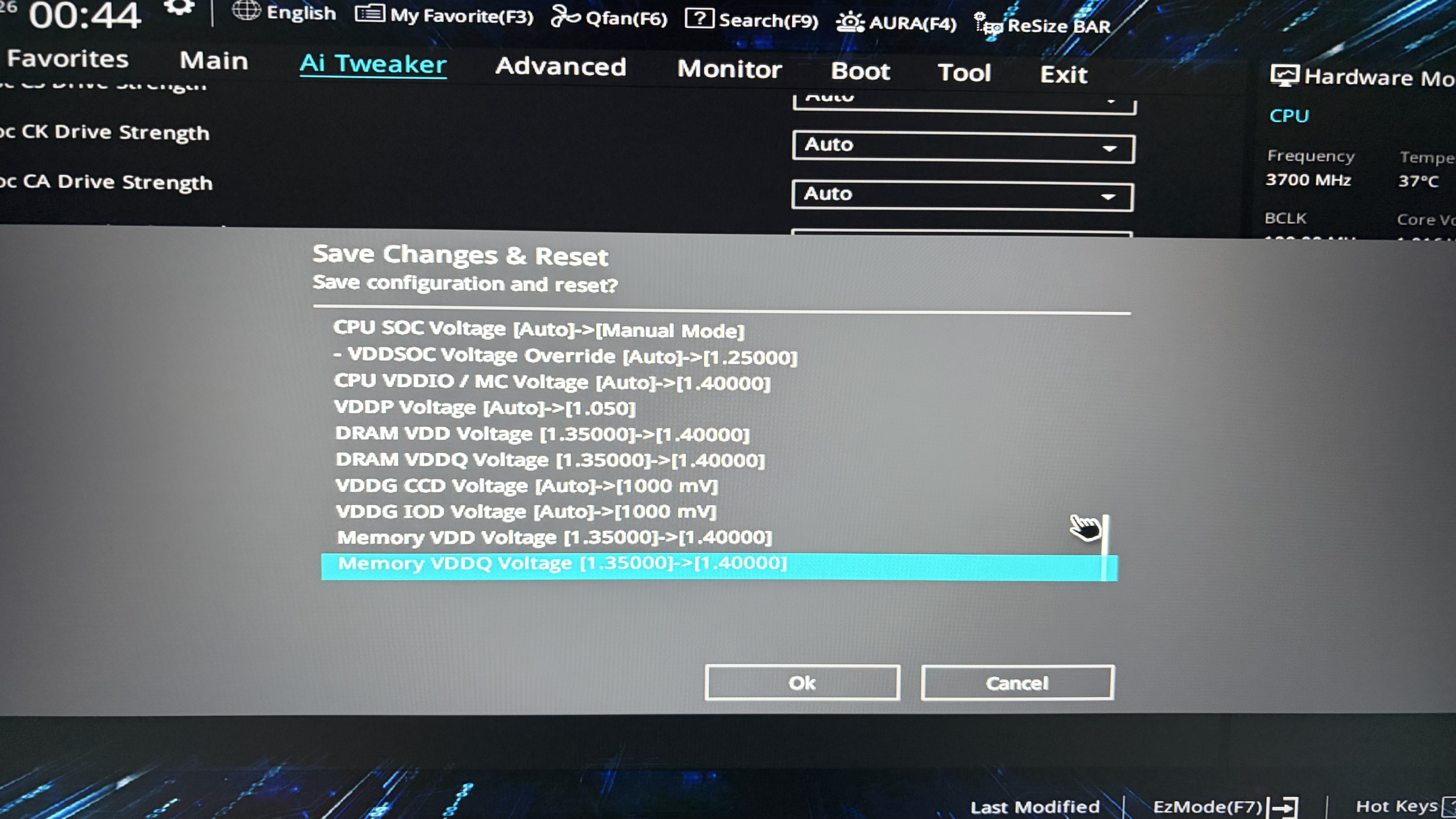

Ryzen 5 7500F için PBO ayarı önerisi

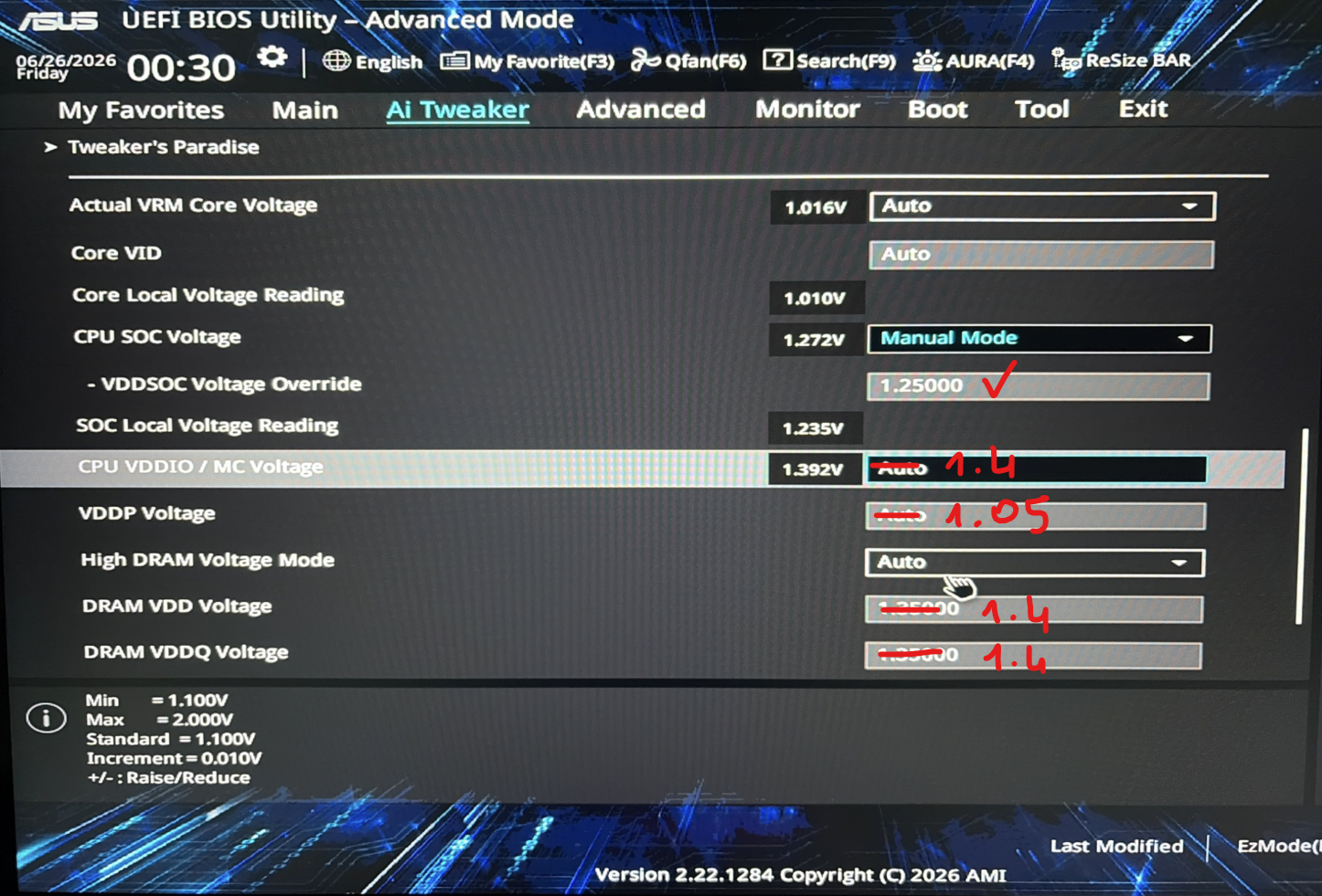

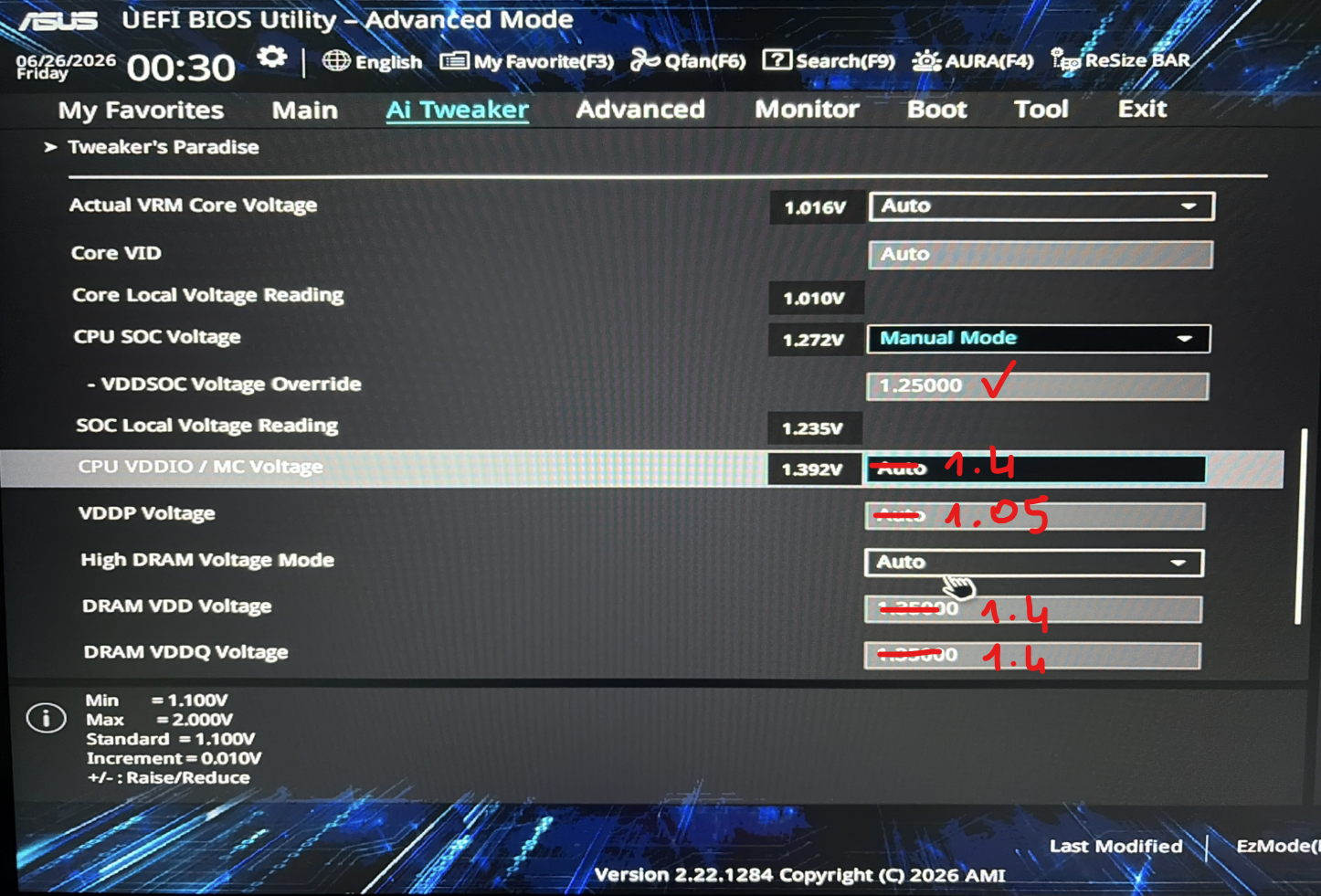

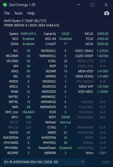

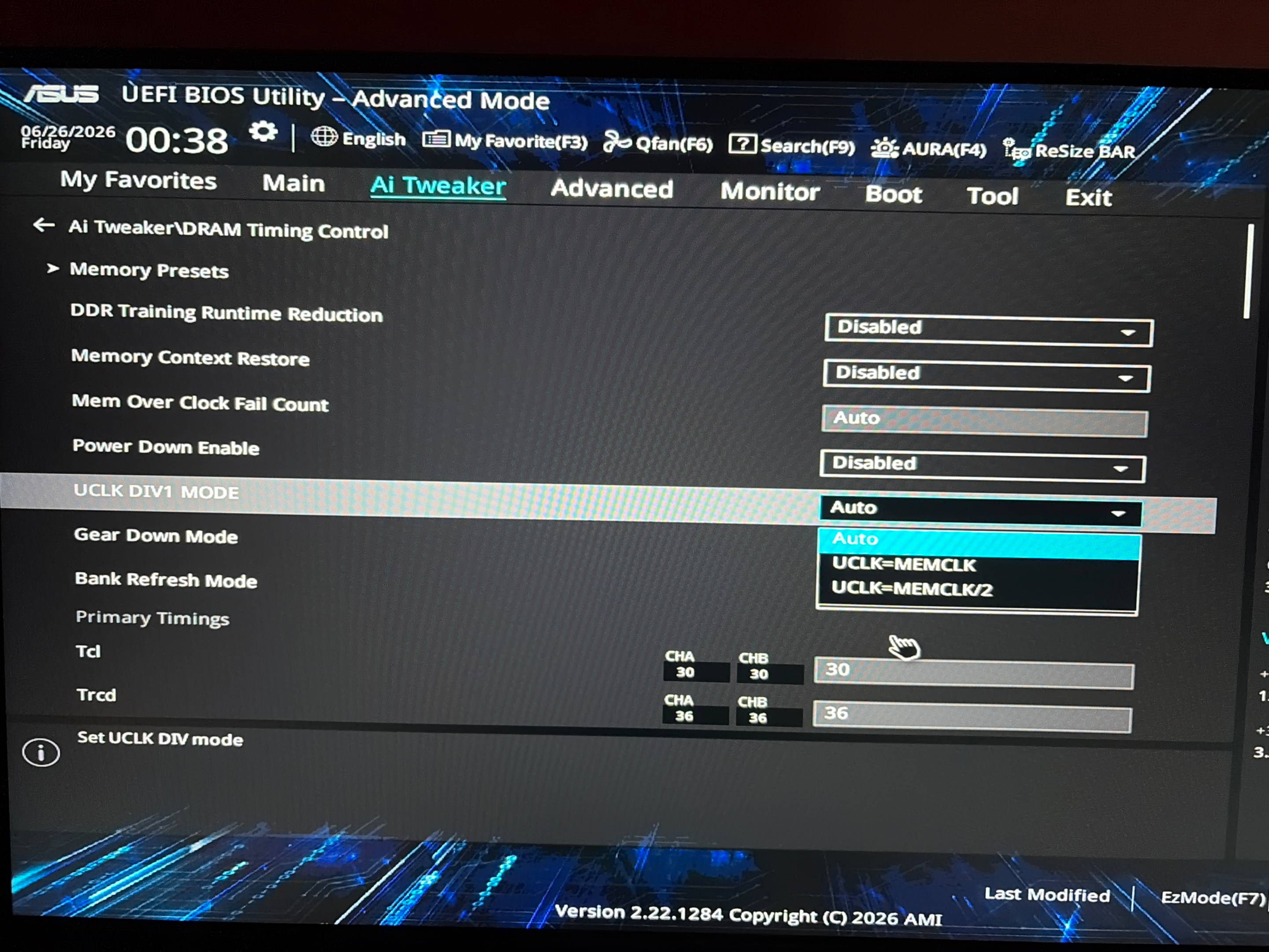

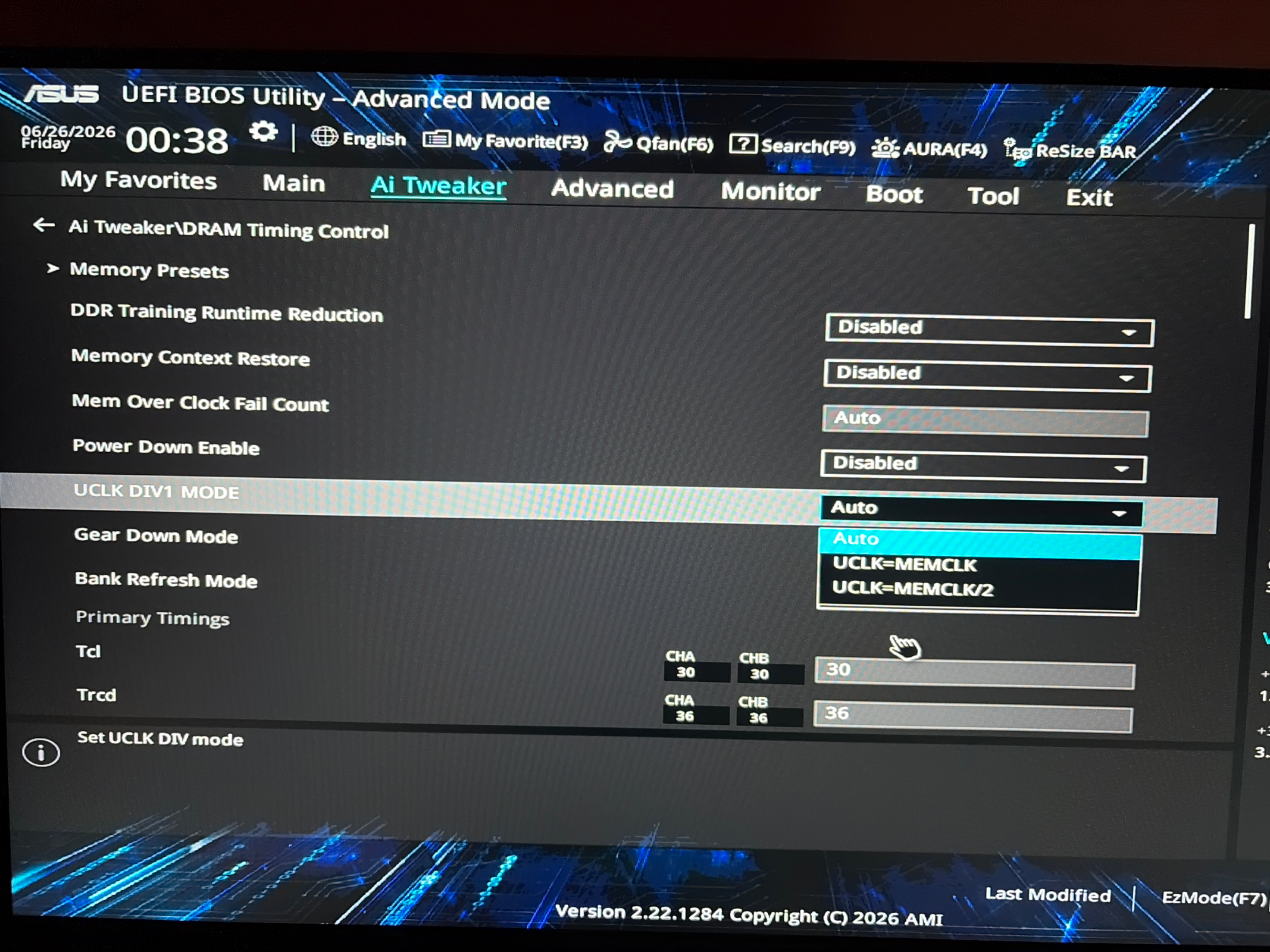

UCLK=MCLK olacak. 1:1 mod yani. Bellek frekansı ile bellek kontrolcü frekansı eş değerdir.
Hepsini dediğin gibi yaptım hatta user profile 1 e tekrar kaydettim, eğer onaylarsan kaydedip boot edicem.

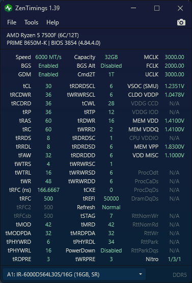

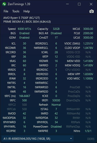

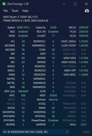

Doğru görünüyor, onay verebilirsiniz. Boot ederse A1-B1 iletin ZenTimings'ten.
Başarıyla boot etti, bundan sonra nasıl ilerleyeceğiz ve bilgisayarımda neler değişti gerçekten merak ediyorum.

Eki Görüntüle 260527Eki Görüntüle 260528Eki Görüntüle 260529
Neler değiştiğini donanımınız aynı olduğundan @SalimBdk daha iyi aktarabilir bu işlemci özelinde. Sende M-Die mı yoksa A-Die mı emin olamadık. CMOS resetlememen için ona göre ayarladım. @Alcheinz

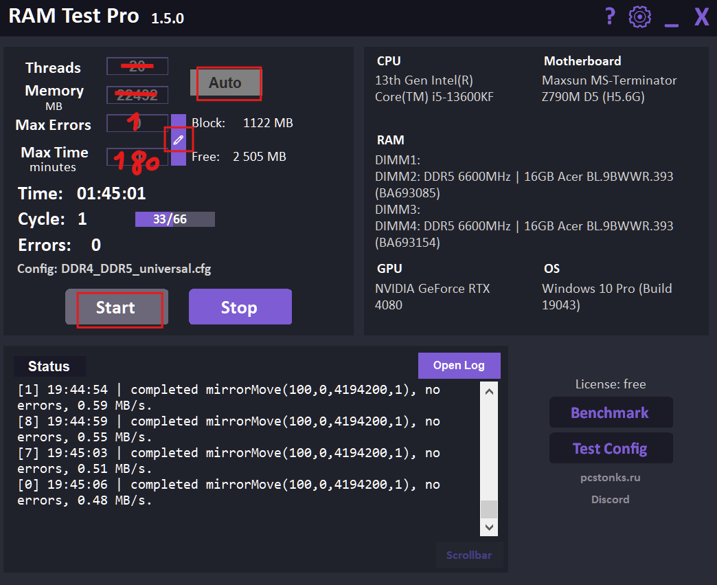

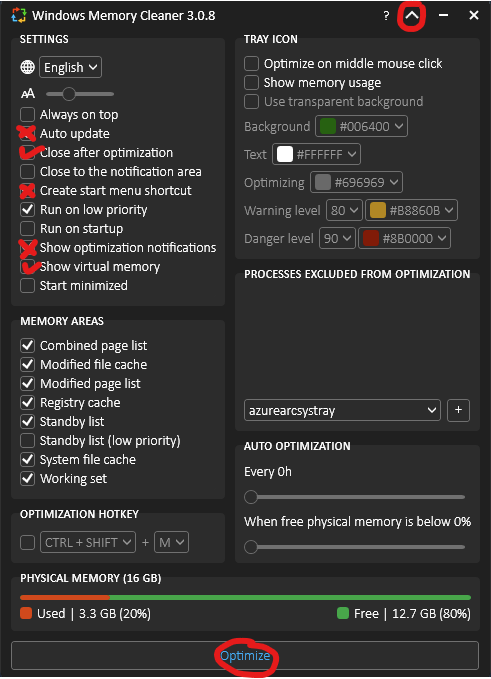

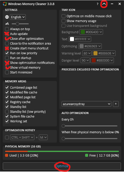

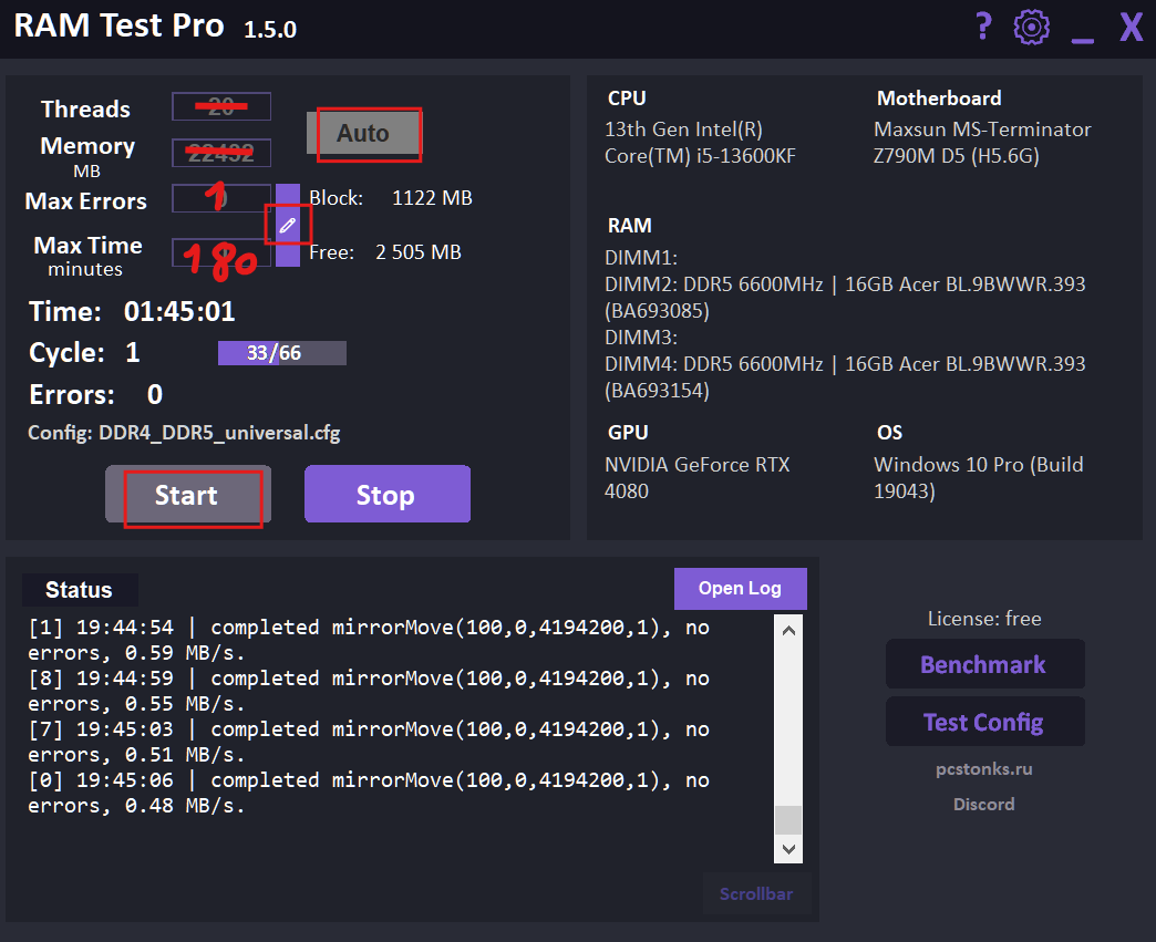

@Alcheinz RAM Test Pro 1.5.0 yazılımını bağlantıdan indirin. Sonrasında bu şekilde ayarlayıp Start vereceksiniz. Arka plan boş olsun mümkünse, sadece HWiNFO sensörler açık kalsın. Test öncesi Memory Cleaner ile bellek temizliği yapın 1 kez, sonrasında programdan Auto basıp bu şekilde ayarlayın. Start verdikten sonra HWiNFO sensör takibi yapın, CPU IOD Hotspot ve RAM SPD sensörleri.
Mem Reduct kullanıyorum normalde, önceki testlerde de onu kullandım sorun olur mu illa sizin dediğiniz ram temizleyicisine mi geçeyim?
