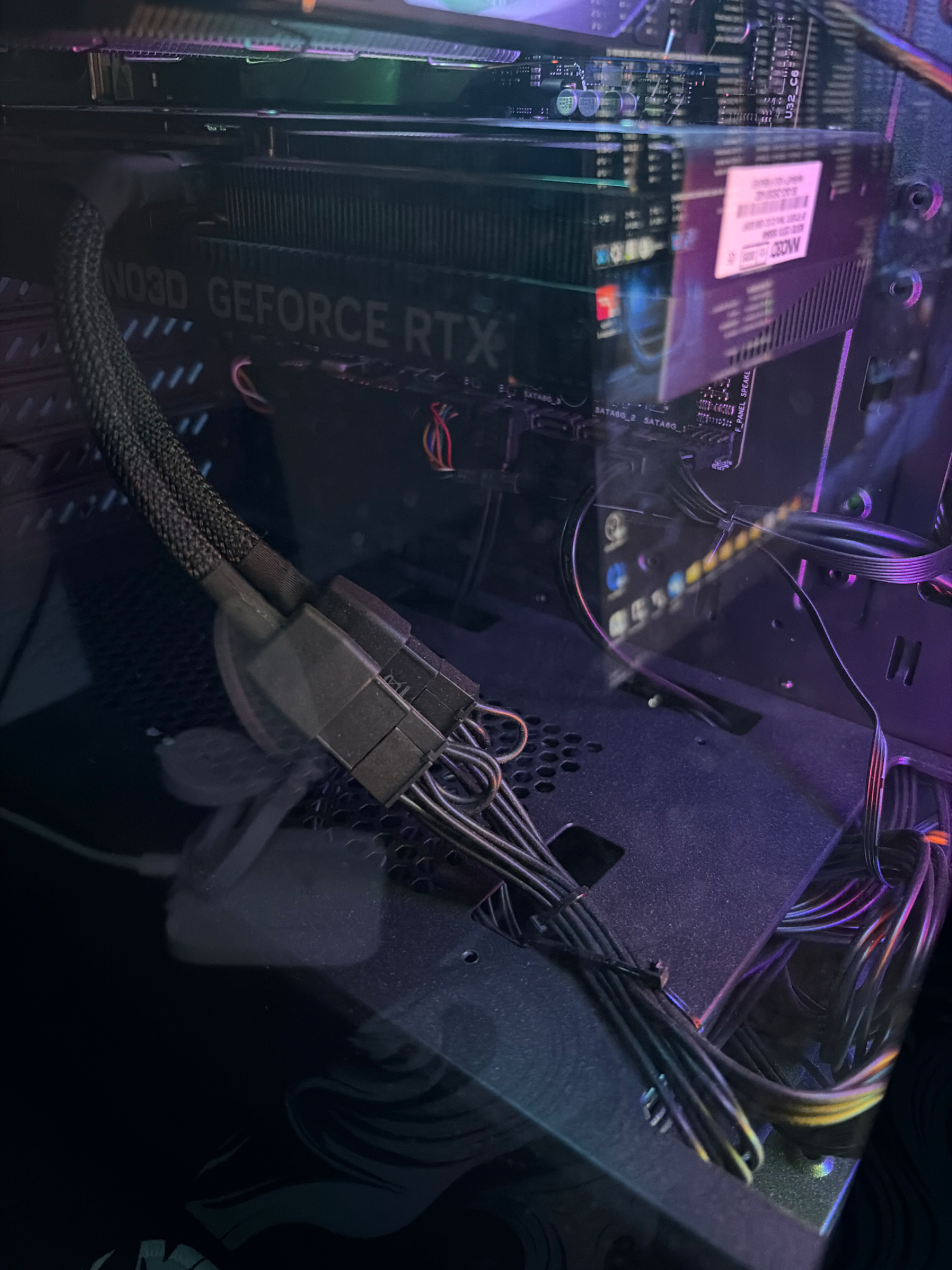

@X99 RTX 5070'e tek kablodan 2x8 pin şeklinde dönüştürücü çok uygun bulmuyorum bir de. Eğer sizde şu anda o şekildeyse ve dönüştürücü kullanmaya kararlıysanız, yani PSU Gen 5 değilse 2 ayrı 1x8 pin kablo ile kartı besleyin. Tek kablodan 2x8 pin şeklinde daisy chain olmaması gerekli. @Alcheinz
@X99 RTX 5070'e tek kablodan 2x8 pin şeklinde dönüştürücü çok uygun bulmuyorum bir de. Eğer sizde şu anda o şekildeyse ve dönüştürücü kullanmaya kararlıysanız, yani PSU gen 5 değilse 2 ayrı 1x8 pin kablo ile kartı besleyin. Tek kablodan 2x8 pin şeklinde daisy chain olmaması gerekli. @Alcheinz
Ben 9070XT'yi öyle kullanıyorum gen 5.1 ATX 3.1 destekli PSU. Şuana kadar bir sorun yaşamadım umarım yaşamam şimdide psu değişme başıma bela olmasın
9070 XT eğer 2x8 pin ise tek kablodan 2x8 pin kullanılması onda da yanlış. Eğer ki 3x8 pin ise sendeki model, o halde 2 güç girişi tek kablodan 2x8, diğer güç girişi 1x8 pin tekli olacak zaten.

Bu bahsettiğim güç girişlerine dikkat edin, sıkça yapılan hatalardan. Sorunların temelinde bu dahi yatabilir. Montaj doğru yapılması lazım. Tek kablo sağlıklı şekilde 150 W verebilir, PCIe slottan 75 W gelir. 225 W kabaca tekabül eder. Kartın TDP değeri daha yüksekse yük altında problem yaşama şansınız var.
Abi hiç bir şey anlamadım vallahi.

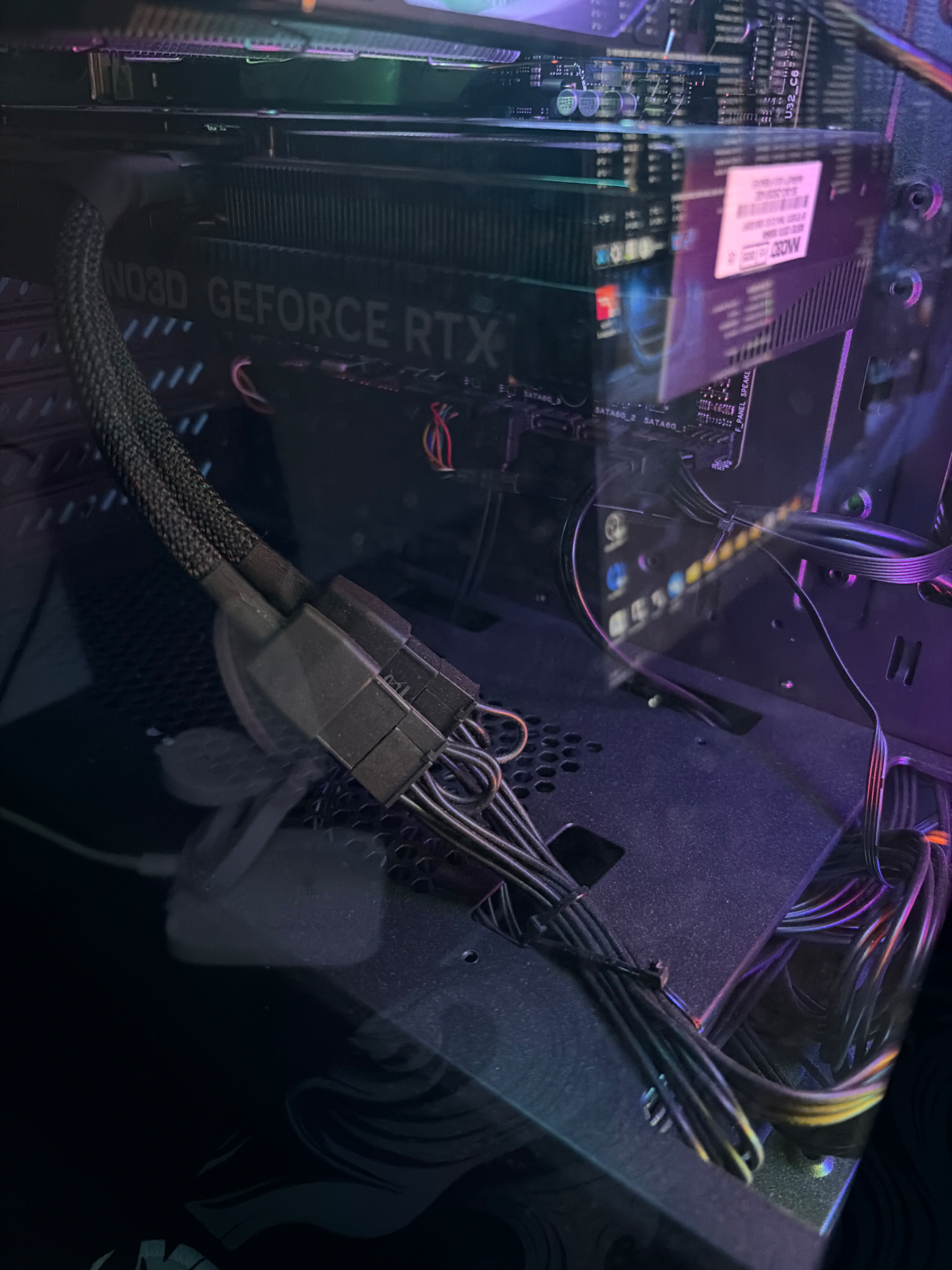

Kart böyle bak. Kasayıda atıyorum.

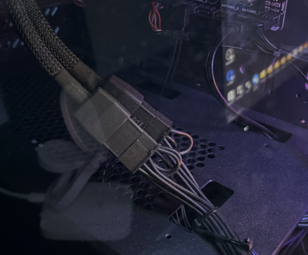

Bu bağlantı şekli tek kablodan 2x8 pin çoklanmış şekilde mi yoksa 2 ayrı 1x8 pin şeklinde mi?
Psu da maalesef 2x8 tek kablodan geliyor kartım 2 girişli, 600w 12vhpwr girişi var ama benim kart öyle değil dönüştürücü bulsaydım çok iyi olurdu ama bulamadım nvidiada çıkanlar gibi
Dediğim gibi çok sağlıklı değil. 2 ayrı 1x8 pin önerilir hep. Tek kablo 2x8 pin çoklamak uzun vade problem yaratabiliyor. Mantığını da anlattım.
