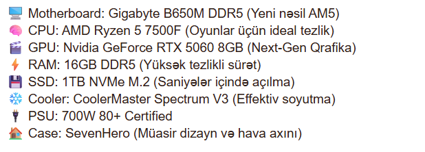

Merhaba, yeni bir hazır sistem alacağım.
  • İşlemci Ryzen 5 7500F
  • Ekran kartı RTX 5060 8 GB
  • Anakart B650
  • RAM 16 GB DDR 5
Amacım oyunları yüksek grafikte oynamak. Azerbaycan'dan alacağım, o yüzden başka hazır sistemler önermeyin. Sadece bu, sistemin iyi olup olmadığını bilmek istiyorum.
Ne kadara alacaksınız? Bir de ben olsam 5060 8 GB almazdım, 5060 Ti 16 GB versiyonuna bakın.
Hocam manatla alacağım oda 2300 manat(58k TL) yapıyor. 16 GB versiyonunu 2K içinmi söylüyorsnuz yoksa oyun performansı için mi? Çünkü 2K oynama gibi bir fikrim yok 1080p oynayacağım
Hocam manatla alacağım oda 2300 manat(58k TL) yapıyor. 16 GB versiyonunu 2K içinmi söylüyorsnuz yoksa oyun performansı için mi? Çünkü 2K oynama gibi bir fikrim yok 1080p oynayacağım.
2K için değil, günümüzdeki çoğu oyun 1080P'de 8 GB sınırına takılıyor. 8 GB, laptop almıyorsanız günümüzde mantıksız.
Azerbaycan fiyatlarını bilmiyorum ancak 58k o sistem için çok gibi. Alacağınız sistemin parçalarını tam model olarak belirtir misiniz?
Anladım hocam ben biraz da araştırıyım
Türkiye de yaşıyorsanız Türk parasıyla pahalı olur bu sistem. Azerbaycan da değeri nedir tam bilemiyorum. Sadece 2 K veya 4 k için demiyorum ben genel olarak 8 GB VRAM önermiyorum 2026 yılında. Yakında 1080p AAA+ oyunlarda da 8 GB VRAM sıkıntısı yaşarsınız.
Hocam peki 16 GB yaparsam alınır mı bu sistem?
2026 yılında 8 GB VRAM'i kesinlikle önermiyorum. En sıradan oyunlar bile yüksek grafiklerde 8 GB kullanımı geçiyor. Normalde birkaç FPS düşük olsun NVIDIA olsun diyen birisiyim ama bütçeniz daha fazla çıkmıyor ise 9060XT önerebilirim.
