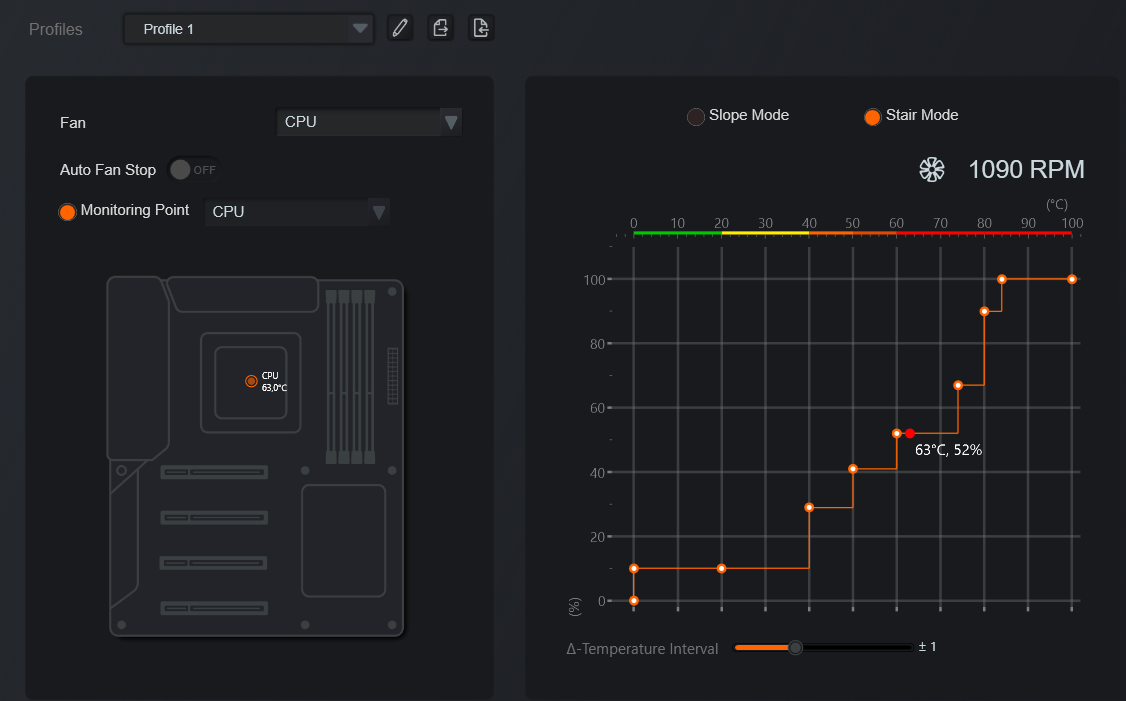

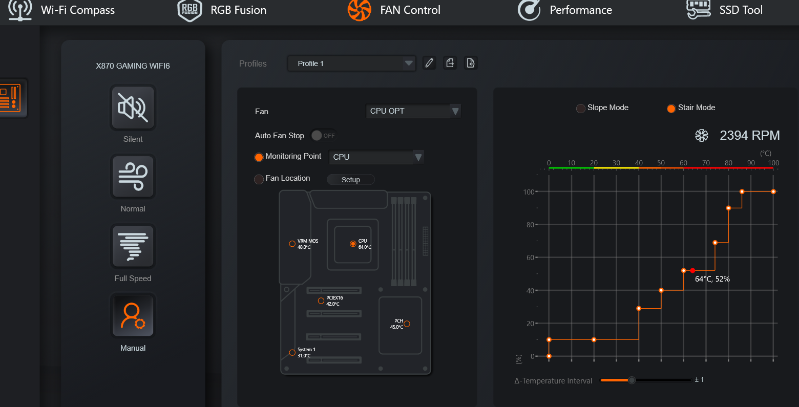

Fan ayarlarımı da aşağı bırakıyorum. Yardımlarınız için teşekkürler.

Bir de bence bu fan kontrolünü merdivende kullanma. Eğri modu daha iyi. Bu şekilde anlık artıyor anlık düşüyor. Keskin yükselişler var.
