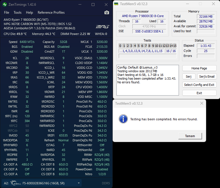

Benim durumumda hata bulma hızı açısından 1usmus mu daha iyi Ryzen 3D mi? Stabilite ön koşul benim için.
0.12.3, @shiiw iletirse iyi olur. Güncelini kullanacaksan kendi sitesinden indir, Ryzen3D profili yap. 1usmus da olabilir, diğerlerine elleşme. RTP ile bakarsın üzerine.
0.12.3'teki 1usmus config daha iyi, 25 Cycle onu geçmen lazım. AWE verirse Restart at. Test öncesi memory cleaner. Single Boot yaparsın uzun testi, TM5 ile kontrol et önce. Ryzen3D için kendi sitesinden indir, en son bakarsın ona RTP ile. Hepsi iyi, biri diğerinden üstün değil. 0.12.3 25 Cycle geçsin ama kesin. Default 1usmus gelir o, Veii config düzenlemiş.
Sizin ayarları boot ediyor mu diye denedim, boot etti. Yarın testlere devam edeceğim.

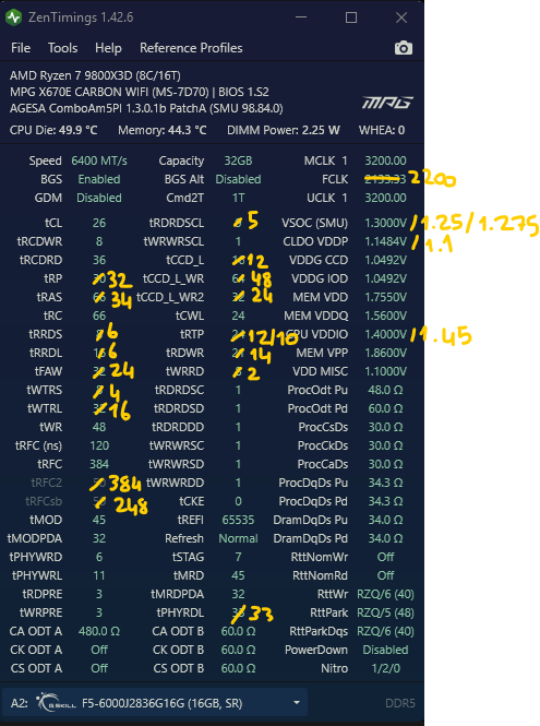

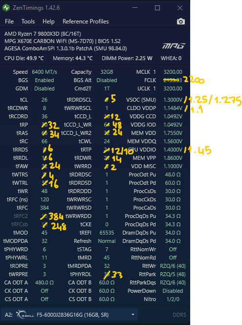

@Ayhan Dönmez hocam Main Timing'leri ne kadar kısabilirim diye ayrıca test etmek istedim önden. Akşam vaktim olursa Subtimings ile ilgileneceğim.
@Ayhan Dönmez hocam bu arada ARd 1, tCK 3-3, Swap APU, Bias 0-1, 1-2-0 1x-1x olarak yaptım bu testi.
Bu şekilde devam et, ARd 0 en son bakarsın. Subtiming'leri sana aktarmıştım, onları daha fazla kısma, aktardığım gibi geçirmen yeterli. Altı daha iyi değil DDR5'te. tRP 30 ise tRAS ve tRC 60 bırak. Son halini iletirsin, bu şekilde TM5 ile check et. Diğerleri en son. ARd 0 aldığında @shiiw gibi AIDA kontrol edeceksin, ona bakarsınız.
ARd 0 iken FCLK 2200 kullan. Belki 1.25 SOC, 1.15 VDDP testi geçer. 1.3 dayarsan 2200 FCLK boğazını sıkıyorsun. Bazı çiplerde sıkıntı. VDDG'leri 1.05 bırak, VMisc 1.1'de sende.
Yüksek frekans 1:2 açamadığın için tek CCD bandwidth fulleyeceksin. 2200 iken artan gecikmeyi ARd 0 tolere edecek. Beraber bakın, aynı süreçler.
Alt zamanlamaları biraz daha sıkabilirim hocam. Kayıp olarak yansır mı sıkarsam?
Yansır, stabilite bozar Gear kapalı. Ne verdiysem o şekilde kalsın, TCCDL 12-48-24 bırak. Diminishing return denilen hadise var DDR5'te. Bunu gözle göremeyebilirsin testi geçse bile. Tecrübe lazım. Benim verdiğim değerler testi geçerse uygun, altı uygunsuz.
@MAH0A 2200 FCLK ve ARd 0 bakacaksın. Mixed ve Norm oyunlarda ayrı ayrı bakarsın, biri diğerinden iyi olabilir. Mixed bandwidth veriyor ekstra, A-Die özelinde bir miktar ns artırabilir çünkü M-Die kadar tRFC2 ya da Same Bank kısamaz. Bu şekilde ayarla.
ARd 0 problem yaşarsan VDDIO 1.45 gerekebilir. VSOC 1.3 yerine 1.275 ya da 1.25 dene. VDDP 1.15 kalabilir, ARd 0 iken isteyebilir özellikle. 1.1 ayrıca bakarsın. TM5 0.12.3 ile devam et, check et devamlı. En duyarlısı o.
Hocam tRP 30 geçmişti 32 yazmışsınız. tRAS o kadar kısabiliyor muyuz? Bir ara handikap vardı onda da. Norm mod sanki A die için daha mantıklı geliyor bana hocam.
tRAS+tRP yüzünden öyle verdim. tRTP 10 bırakırsın muhtemelen. tRP 30 iken hata verdirebilir. Voltaj istiyor bu timing'ler. Bu hali yeterli sana diye düşünüyorum. Daha tight gerek yok, diminishing dikkat et.
@shiiw CS ve Valo Norm ve Mix testi yap ayrı ayrı istersen, AIDA ile kıyasla. AIDA Norm iken ns düşük verir, Write 98-99 vermeli 2233 iken. Ona bakarsın yine.
