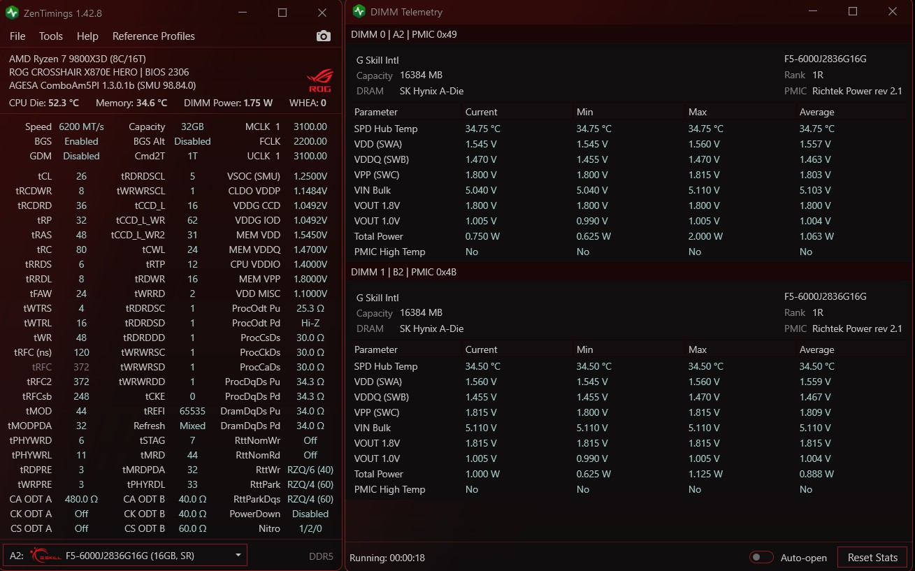

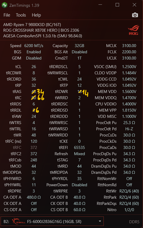

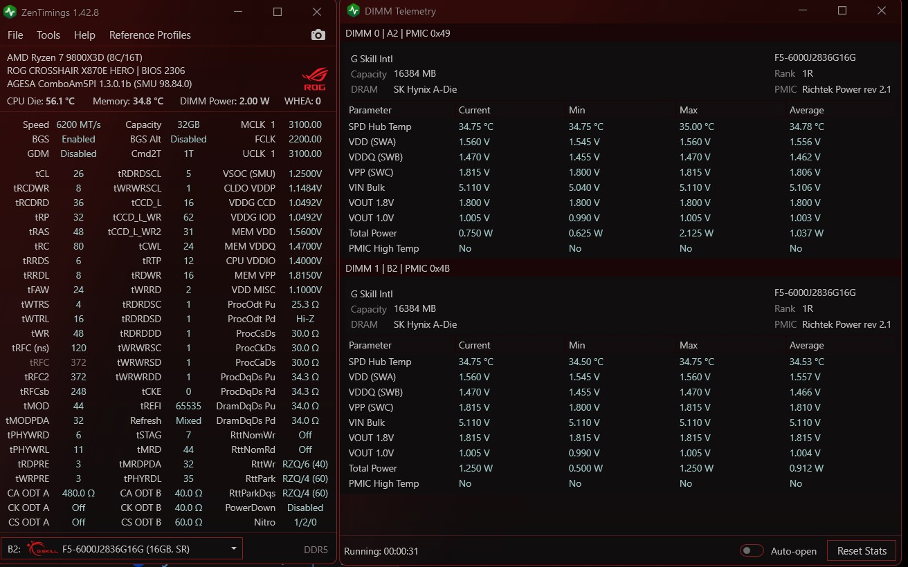

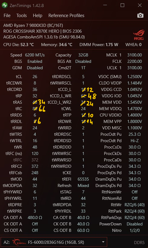

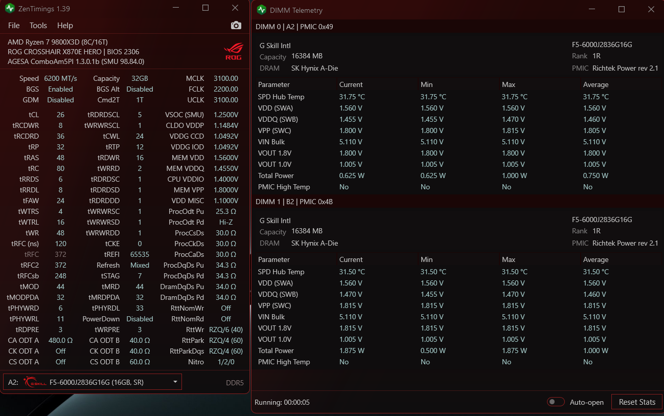

tRAS+tRP yüzünden öyle verdim. tRTP 10 bırakırsın muhtemelen. tRP 30 iken hata verdirebilir. Voltaj istiyor bu timing'ler. Bu hali yeterli sana diye düşünüyorum. Daha tight gerek yok, diminishing dikkat et.
@shiiw CS ve Valo Norm ve Mix testi yap ayrı ayrı istersen, AIDA ile kıyasla. AIDA Norm iken ns düşük verir, Write 98-99 vermeli 2233 iken. Ona bakarsın yine.
Norm kac vereyim TRFC'leri?
384-384-256 kalacak ikinizde.
Hocam tRP 30 geçmişti 32 yazmışsınız. tRAS o kadar kısabiliyor muyuz? Bir ara handikap vardı onda da. Norm mod sanki A die için daha mantıklı geliyor bana hocam.
tRFCsb 248 karıştırdım, Boot etmez o sende. Mix için 256 bakın.
@elninolaz ile kıyaslayın.

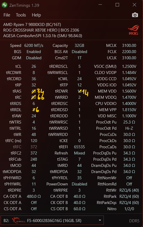

@deadfellow 'un ZT'den ilet bakalım. Forumda paylaştı.
@cozgen Ekstra böyle deneyebilirsin. Burst 1X-1X iken, Bias 0-1 kalabilir. Azı karar, çoğu zarar.
tRTP 10 denenebilir. 8 gereksiz.
Buyurun hocam.
@deadfellow'un ZT'den ilet bakalım. Forumda paylaştı.
Eki Görüntüle 269587
