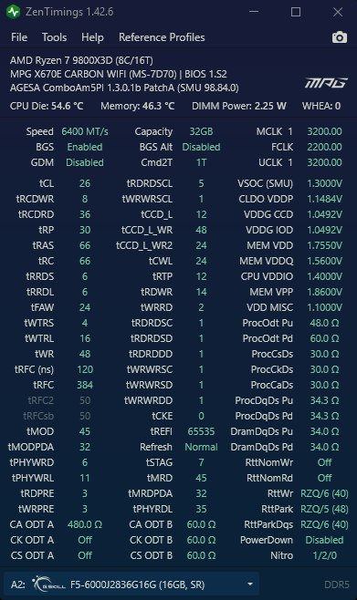

Hocam ARd 0 için tüm kombinasyonları denedim. Maalesef en fazla 16-17 dakika sonra hata almaya başlıyorum.
IOD Hotspot kaç derece yükte? ARd 1 ya da ARd 2 deneyeceksin. ARd 1 daha iyidir gecikme olarak 2'den.
MAH0A 110
Bilgin
- 10 Temmuz 2024
- 1.116
- 813
60 civarı oluyor. ARd 1 devam ediyorum hocam. ARd 1 senaryoda FCLK 2133 mü bırakayım?IOD Hotspot kaç derece yükte? ARd 1 ya da ARd 2 deneyeceksin. ARd 1 daha iyidir gecikme olarak 2'den.
- 14 Eylül 2024
- 17.726
- 85
- 20.223
Yok, 2200 kalsın. Bandwidth de önemli, her şey gecikme değil. ARd 1 35-35 etti mi?
MAH0A 110
Bilgin
- 10 Temmuz 2024
- 1.116
- 813
ARd 1 35-35 etti. Şimdi 2200 FCLK teste alıyorum.Yok, 2200 kalsın. Bandwidth de önemli, her şey gecikme değil. ARd 1 35-35 etti mi?
Hocam bu şekilde de hata alıyorum. Alt zamanlamalarda mı sorun var? Yoksa FCLK 2133 mü test edeyim. Yani sabah sadece Main Timing ve ARd 1 FCLK 2133 ile testten geçmiştim.
@Ayhan Dönmez
- 14 Eylül 2024
- 17.726
- 85
- 20.223
@Ayhan Dönmez
Eki Görüntüle 269684
2200 FCLK, 1.3 VSOC kaynaklı hata verdirebilir. 2133 ile test et önce.
@MAH0A 66'ları da 60 60 yap. Göz bozuyor.
Aklına gelen her parametre hata verebilir bu profilde. Hataya fazlasıyla açık, her şey dipte.
- 14 Eylül 2024
- 17.726
- 85
- 20.223
60 kaynaklı vermez, 2200 FCLK 1.3 VSOC açamıyor olabilir. VSOC kısman lazım 2200 için.
MAH0A 110
Bilgin
- 10 Temmuz 2024
- 1.116
- 813
Timing işini halledelim, SOC ondan sonra bakacağım hocam.60 kaynaklı vermez, 2200 FCLK 1.3 VSOC açamıyor olabilir. VSOC kısman lazım 2200 için.
- 14 Eylül 2024
- 17.726
- 85
- 20.223
İşte, bu mantıkta 2133 FCLK ile tüm testleri geçeceksin. 2200 hiçbir zaman bu kombinasyonda açamayabilirsin. Örneğin 1.25 VSOC vermen gerekecek. Onu da CL0 açamazsın. FCLK VDCI modunu açsan Gear kapatmanın anlamı kalmaz. VDDG versen o da fayda etmez genelde.
