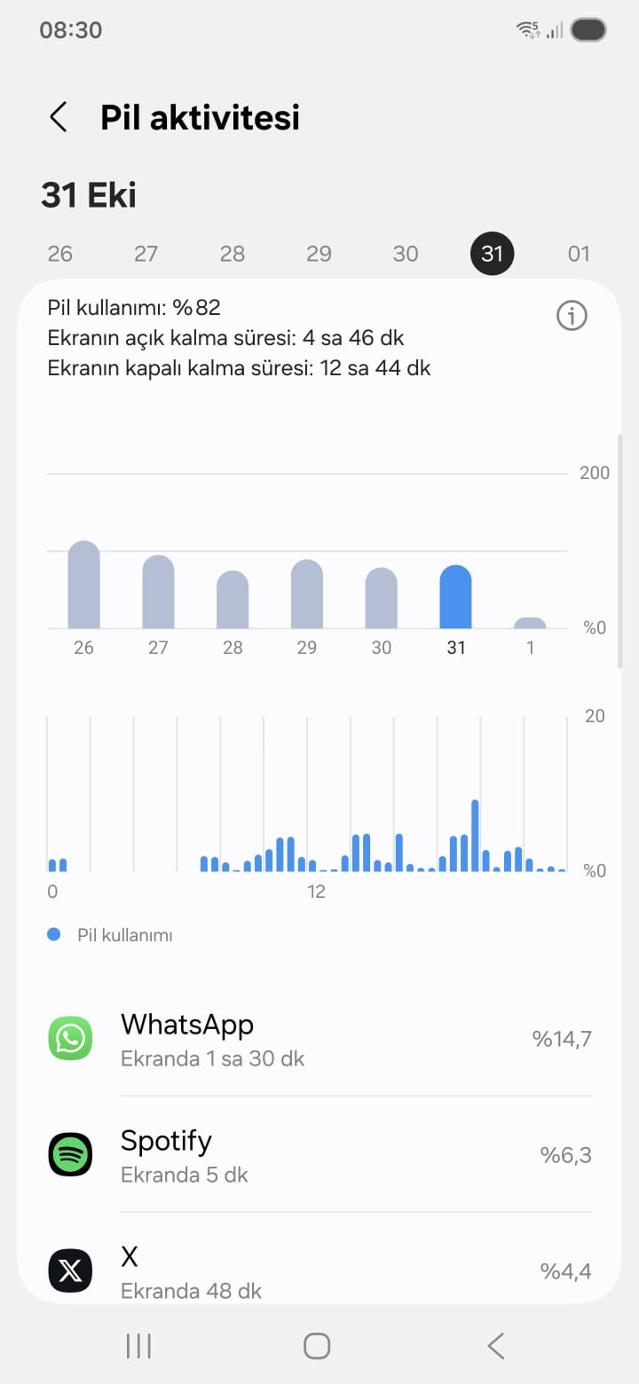

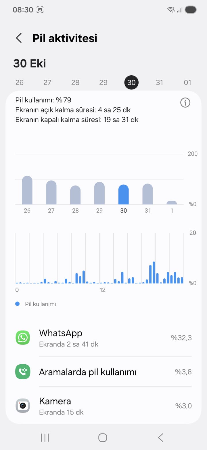

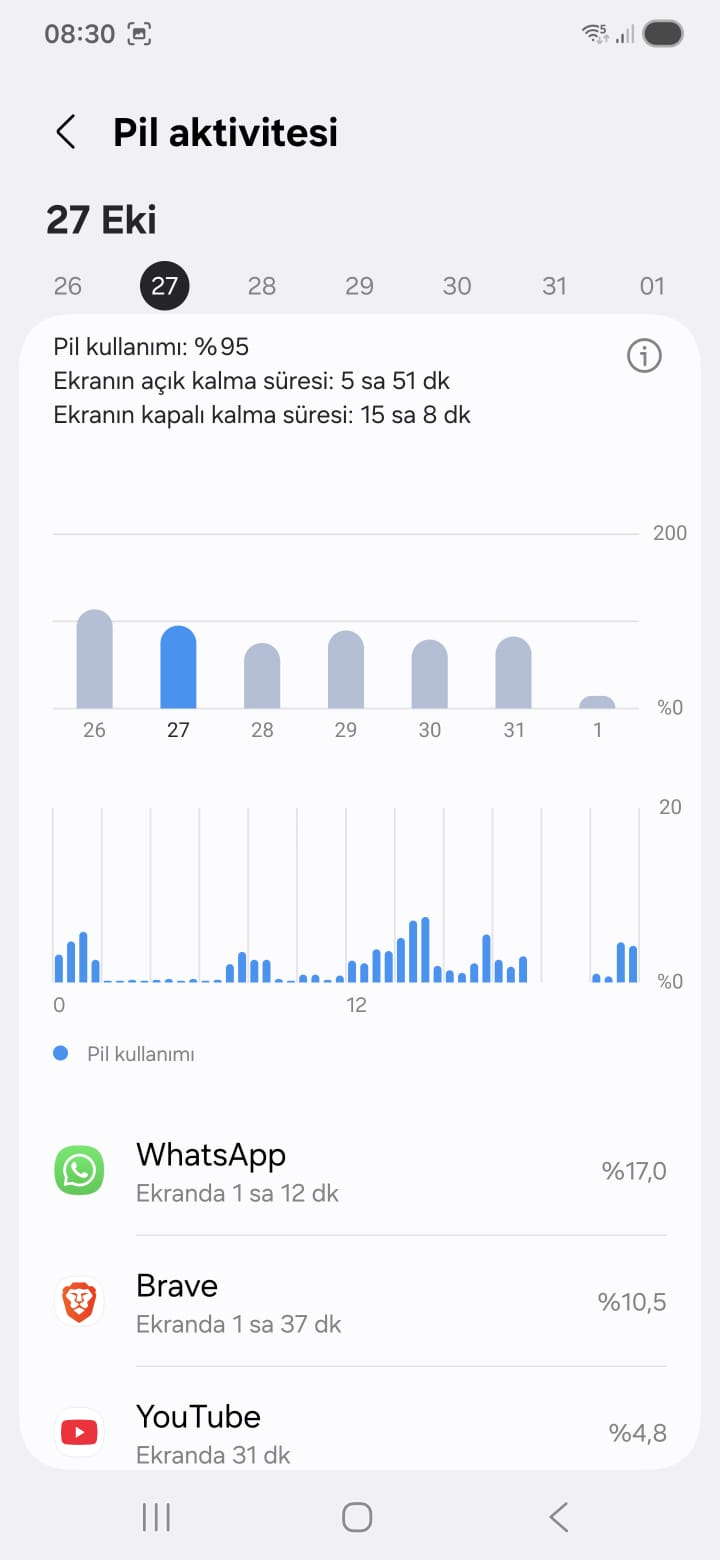

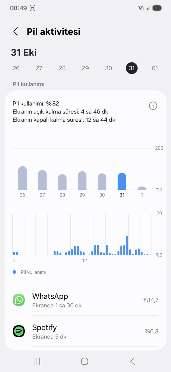

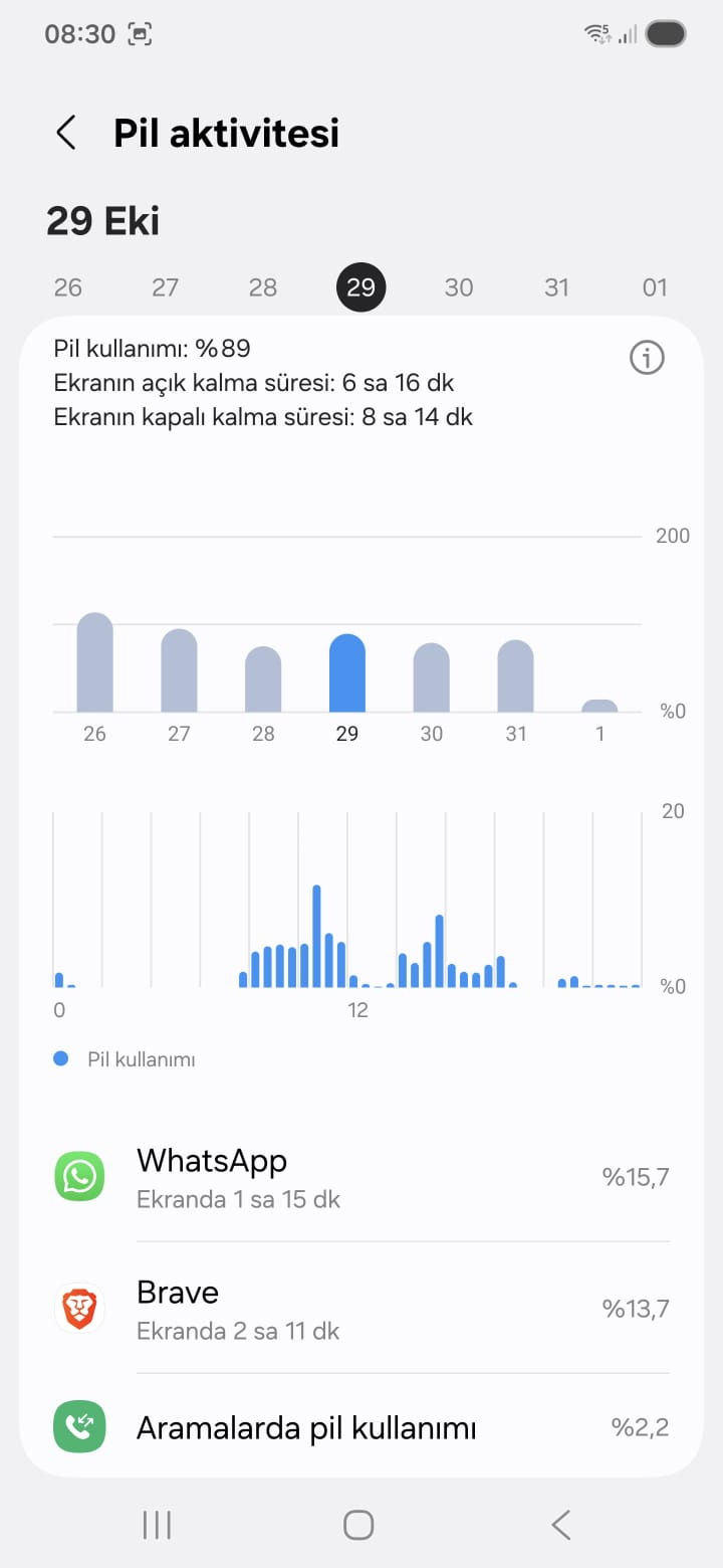

Merhaba.
Telefonu alalı 2 hafta oldu. İlk günlerde bazen 7 saati gördüğüm dahi oluyordu. Şimdi maksimum 6-6.5 civarı görüyorum ki o da nadir.
Ekran 120 Hz kullanıyorum, QHD+, adaptif parlaklık açık ve genelde %15-20 seviyelerinde. Kullanım olarak genelde günde 1-2 saat WhatsApp üzerinden görüntülü görüşme yapıyorum. Bunun dışında normal bir kullanımım var diyebilirim, gündelik işler sosyal medya vs. Nadiren oyun da oynarım.
Arka plan süresi neden bu kadar fazla olabilir?
Kullanımıma göre bu performans iyi mi?
Garantiye/servise göndermeli miyim?
*İlk defa 120 Hz bir telefon kullandım. Gayet memnunum mümkünse ondan feragat etmek istemiyorum. QHD+ çözünürlük de tatmin ediyor. 38bin TL'ye aldığım telefonu önemli özelliklerinden feragat etmeden en performanslı şekilde kullanmak istiyorum.

QHD+’dan FHD+’a geçerseniz çok fark ettirir. Exynos işlemci + 120Hz + QHD+ ile bu sürelerden fazlasını beklememek lazım zaten. Bu cihazlarda QHD+ gereksiz bence zaten.

Kamera, telefon donaniminda en cok sarj yiyen etkenlerden. Her gun 1-2 saat calismasi soz konusu oldugunda normal geldi bana. Zaten dikkat ederseniz farkli gunlerde kamera kullanim suresinin degismesi etki etmis ekran suresine. Gorusme yapmadiginiz bir gune ait ekran sureniz varsa daha dogru yorum yapilabilir.
QHD+ cozunurlugu kapatmak bir nebze kirabiliyor. Cunku DDIC ve GPU'nun render'i degisir ama buram buram etki edecegini sanmiyorum. Cunku calisan pikseller ayni, sadece isleme sureci degisiyor. Oyunda bu etki eder ama gunluk hayatta pek etmez.

sanırım en son 1 hafta öncesinin pil durumuna bakabiliyoruz, görüşme yapmadığım bir güne şimdilik erişemiyorum maalesef.
ben de dediğiniz gibi benzer performans sergilediklerini duydum. bu durumda:
-wipe cache partition yapmak
-telefonu yedekleyip güvenilir bir telefoncuya sonrasında samsung yetkili servisine göstermek
-en kötü ihtimal sıfırlamak
seçenekleri kalıyor elimde, doğru mudur?
tabii FHD+'a dönmek de var ama son tercihim olur herhalde
