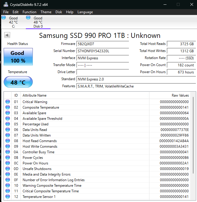

CrystalDiskInfo indir, Firmware numarasını bi' at bakalım.Başka bir şekilde sahteliğini nasıl öğrenebilirim?

Neden Samsung NVMe değil de standart sürücü var?
CrystalDiskInfo ekran görüntüsü paylaşırken tüm S.M.A.R.T. verileri görünür olsun.

@Vavien. @Caner Uncu.
SSD satın alındıktan sonra tool kurulup önce orijinal mi diye kontrol edilir sağlıklı olan budur.

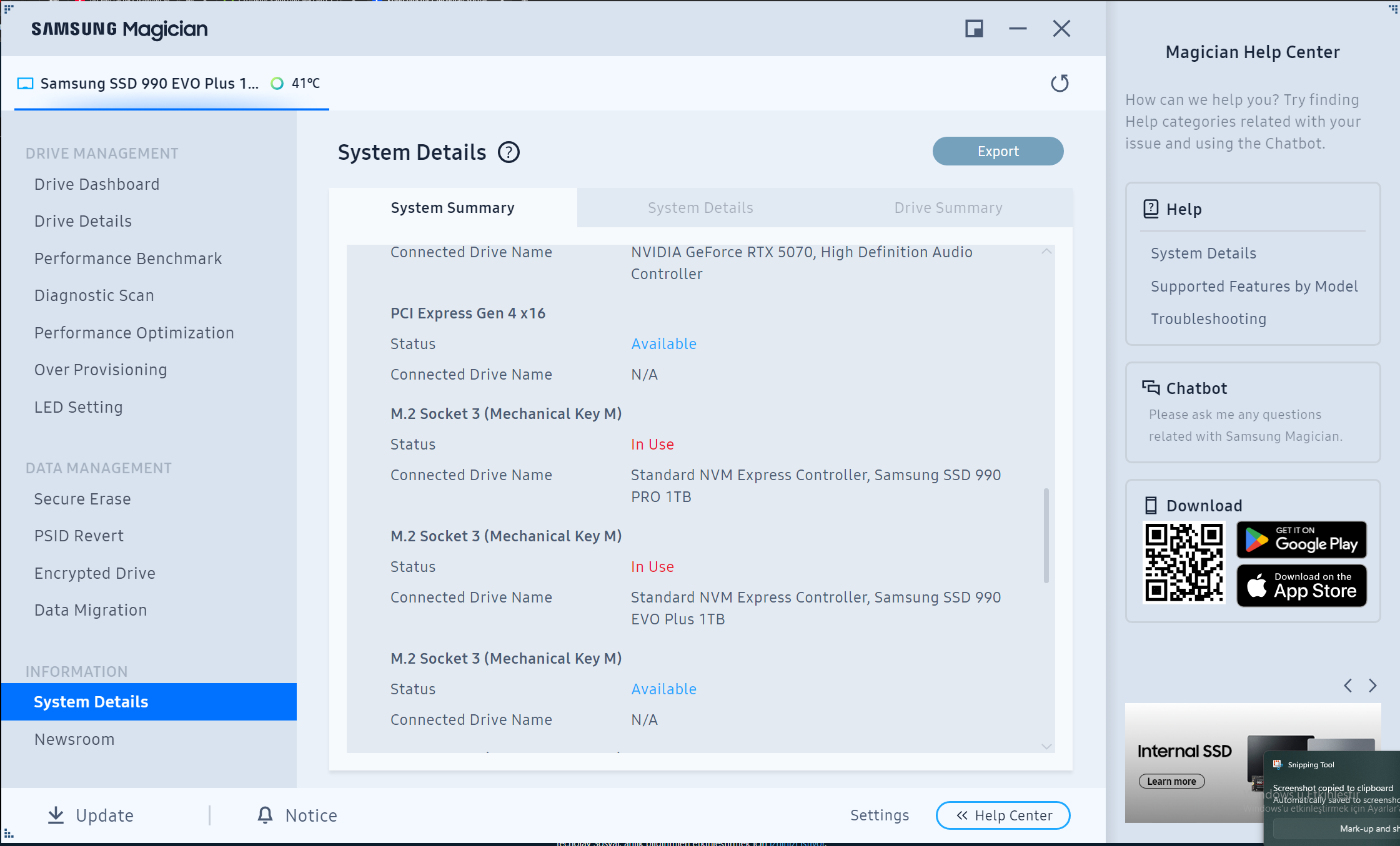

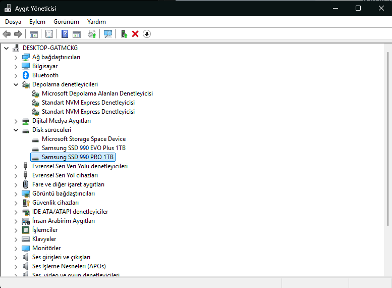

Cihaz benim değil hocam kardeşim ben yokken Amazon'dan alıp kullanmaya başlamış.
Ürünün orijinal olduğunu düşünmekteyim. Ürünü 2. M.2 slotunda kullandığımdan kaynaklı bir sorun olma ihtimali olabilir mi acaba veya diski yanlış oluşturduğumuz için mi Windows depolama aygıtı olarak görünüyor.

Eki Görüntüle 185108

Eki Görüntüle 185116
Evet olabilir harici NVMe kutusuna takıldığında da görmeme durumu olabiliyor. NVMe girişi olan cihazda bakmak lazım. Üstüne de Firmware varsa güncellenmeli.
Ana slota takıp deneyebilirim.

Evet öyle yapın. Uygulamada o zaman gözükür. Firmware de güncelleyin.
