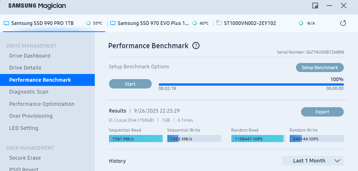

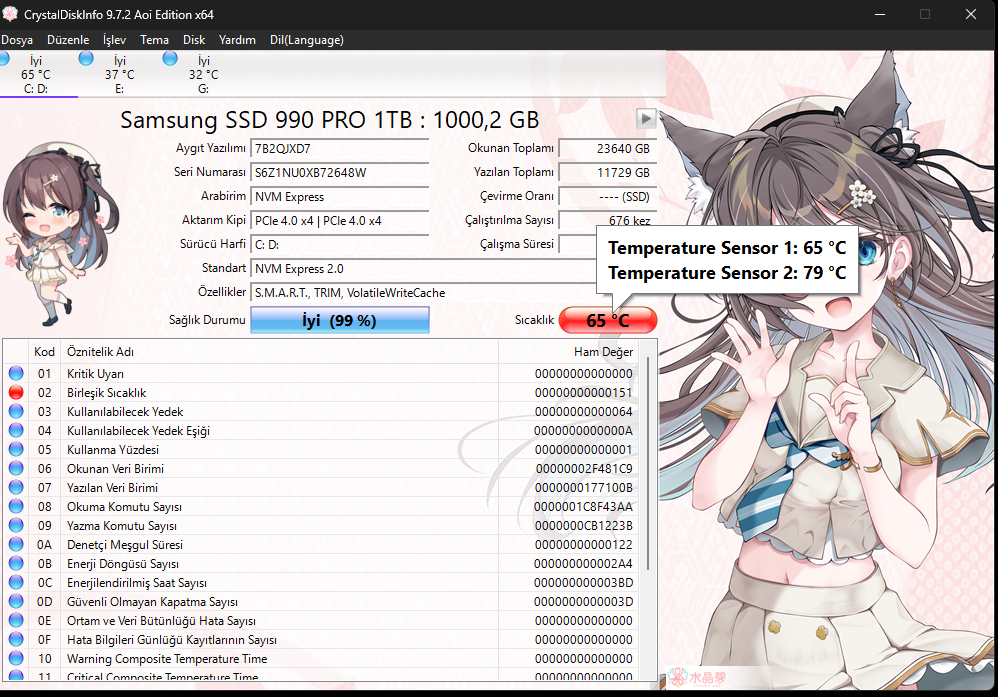

Merhaba arkadaşlar. Elimde Samsung 990 Pro var. SSD'yi test edince 2 adet sıcaklık sensörü var gözüküyor. Hangisinin sıcaklıgı dogrudur? Bir de şu var; okuma yazma değerleri cok kararsız. Okuma 7000, yazma 1500-200 arasında. Bazen tam tersi oluyor. Sebebi ne olabilir?

Bu tür SSD'ler soğutucusuz kullanılmamalılar. Soğutucu olmadığı için aldığınız sıcaklıklar çok normal.

Performans sorunu neden kaynaklanıyor olabilir?

Isınmasından kaynaklanıyor. SSD ısınınca performans düşürüyor. Bu tüm bilgisayar bileşenlerinde geçerlidir.

Anakart ve ıslemcı degıstırdım eski sistemde böyle bir sorun olmuyordu.

Önerebilecegınız SSD sogutucusu var mı?

Eski anakart neydi? Onda da soğutucu yoksa bu sorunu yaşıyorsunuzdur ancak fark etmemişsinizdir. Pcı-e 4.0 SSD'lerde soğutucu şart.

OEM olarak SSD soğutucuları hakkında bilgim yok.
