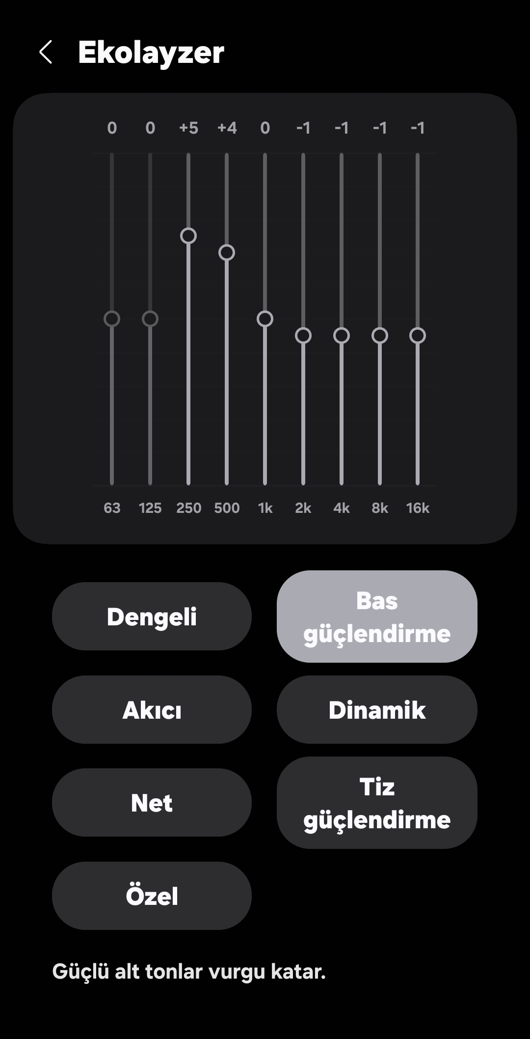

Ben müzik dinlemeyi severim ve Samsung benden kendi uygulamasındaki ekolayzırı, Galaxy Wearable uygulamasındaki ekolayzırı aldı ki One UI 8'de Wearable kulaklık için yok oldu, direkt "sözde" ayarlara entegre ettiler ama yalandan 2-3 tane şey koymuşlar, ekolayzır yok, altı üstü tüm ekolayzırlardan bas fulleyip 2 keyif yapıyordum, onu da elimden aldılar. Büyük ihtimalle bu yıl içinde bu telefondan kurtulup Huawei ya da Apple alacağım gibi gözüküyor, Samsung'un bir olayı kalmadı artık. İncelemeyi MatePad 11.5 tabletime OTG ile klavye takıp yazdım, yazım yanlışım olduysa affola, elimden geldiğince dikkat ettim, haksız olduğum kısım var ise belirtebilirsiniz, gönül rahatlığı ile konuşabiliriz, hiçbir şeyin fanı olmadığım için tarafsız yorumlayabilirim birçok şeyi.Resim yüklemek isterdim ama dürüst olayım, buna fena üşeniyorum. Hafıza kartı kalktığı için tüm resimlerim orada kaldı. Burada çektiklerim ise Google Fotoğraf ve OneDrive'da yedekli, aşırı karışmış durumda açıkçası.
Hoca şöyle gösterebilirim, telefonda ki tek ekolayzır ayarı bu ve inanılmaz yetersiz, 63 ve 125k ayarlanmıyor bile. Buds FE ve LG xboom ile kullanıyorum, hani profesyonel müzik dinleyici değilim daha çok frekanslar ile oynayıp abartı bass verip dinleyen birisiyim ve Samsung bunu gereksiz kısıyor. Bu 2 aleti Samsung değil de MatePad tabletime takıyorum histen mı neydi +10 bass verip frekanslar ile oynuyorum şahane oluyor. Bu tamamen benimle alakalı bir şey, bass sevmeyip daha temiz müzik dinlemek istiyor isen bunda bir sorun yok zaten.
